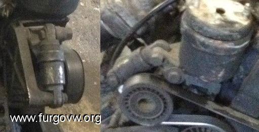

¿como llevas el tema?  menudo estacazo lo del colector... aquí te pongo unas fotillos del soporte derecho de la 150, como se puede ver el tensor de la correa de servicio lleva un hidraulico y el soporte es diferente...

hola, a la espera de la llegada del soporte de motor, todo lo que me faltaba  se lo e comprado a un vendedor de ebay, que tiene la caja de cambios tmb y algo mas , si alguien le interesa un privado. , compre los 2 colectores, soporte de motor, los tubos de goma hacia el intercooler y hacia la caja de filtro, "para que sea mas discreto en la i.t.v  .meparto .meparto , incluso la tapa superior del motor, el colector me lo envió con la egr, y el tubo de la egr hacia el escape,  la semana entrante ya compro el radiador de agua nuevo, y el turbo también  nuevo, ya que si pido uno reconstruido es reconstruido "nunca acaba bien la cosa" y por 100e + lo tengo nuevo.
En 2 semanas la subo del pintor y me pongo ya a montar el motor, aislarla ...  que para agosto ahí vacaciones!!!!
Al recibir el soporte de motor actualizare el primer mensaje con todo el material necesario, y referencias
ha!!!!!!!!!!!!! la bomba sin ningún problema!!!! calibrarla con las mediadas de la 150 y ningún problema  .palmas .palmas, lo de las puntas de los inyectores si que me pusieron mas pegas, por el tema del ajuste, pero también me lo hicieron.
