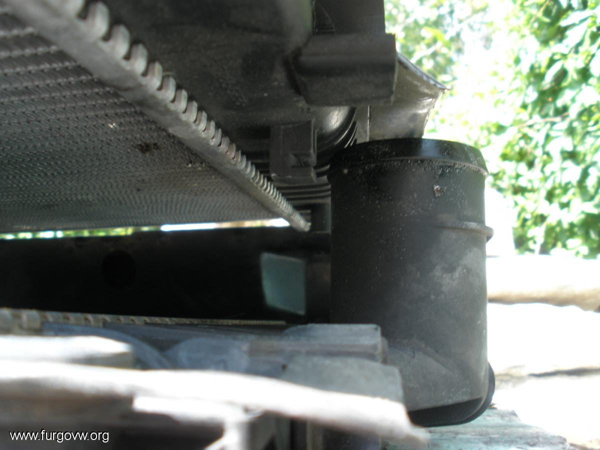

Abra hoy me a llegado el interculer original, y es grande de narices!!! no tendrás ninguna foto de como va colocado.

El radiador de la 102 cv. no te sirve.  :roll:
El AHY lleva su radiador específico para el intercooler frontal.
Te lo digo porque lo he montado en mi AJT de 88 míseros cv.  .meparto

com muy bien dice capitone el radiador de la 102 no te vale, no deja hueco para los tubos del IC, foto de muestra:
el IC va sujeto a la traviesa (como llevas ahora el radiador) y el radiador con los electros sujeto detrás, si tienes A.A. el evaporador va delante del IC y además tendrás que doblar un poco uno de los tubos para que te entre bien
