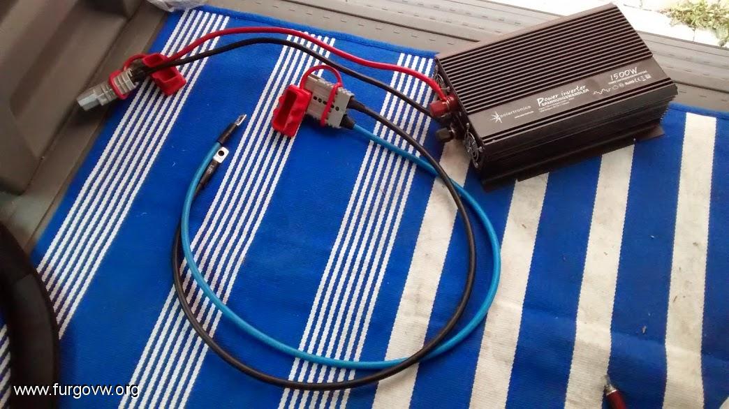

Voy a poner unas fotos de como ha quedado el asunto, por si a alguien le interesa hacer algo parecido.
Estos son los terminales del conector donde hay que insertar el cable y aprisionarlo fuertemente ya que no va soldado.

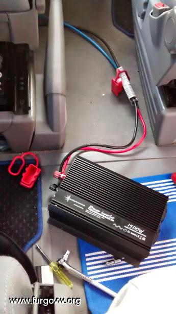

En la siguiente vemos el inversor con el cable y su conector, y el cable con los terminales para dejar fijo en la batería con el conector que irá al del inversor

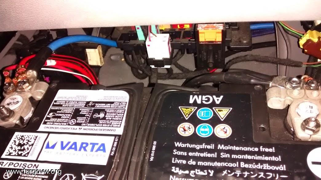

Terminales instalados en la segunda batería
Segunda batería e inversor conectados
Decir que el cable que he puesto es de 25mm y los conectores sólo tienen una posición de conexión por lo que no se puede conectar al revés.
El cable y el conector que sale de la batería cuando no está puesto, lo dejo debajo del asiento del piloto y el inversor con su cable guardado en el mueble.
