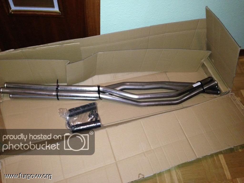

bilbofurgo
En el foro de las T3(http://www.vwt3spain.org/) hay una foto del forero Nichy. Como decis, el transporte y sobre todo montaje parece mejor si está en dos:

bilbofurgo
Bueno, pues puestos a no gastarse la pasta sólo en los tubos...alguien sabe donde conseguir:
-Tubos que no sean de inox, pero valgan
-Las bocas de los tubos(que parece ser que es lo que falla)
pero más baratos? o sea quitando el radiador cambiar el sistema entero
