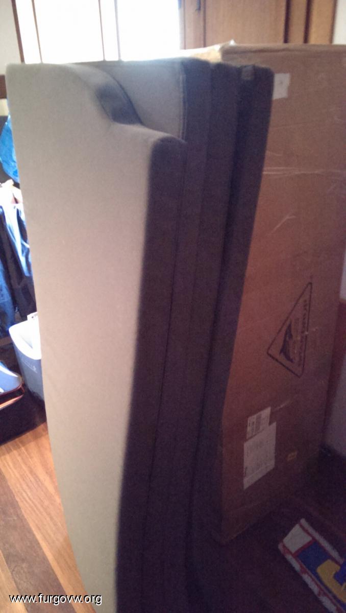

Hola a todos.
Hace poco me compre y gaste un pastón en un colchón Brandrup para mi Cali Beach.
El cual lo tengo arrinconada para tirarlo al rio ;D ;D
No se lo que pasa pero no me acostumbro y sigo encontrándolo duro.Es una apreciacion personal.
Seguro que habrá personas que lo encuentran blando.
Quizás debido a que en casa duermo con latex y uno ya tiene una edad y no se acostumbra como antes.
La empresa con la que he contactado para hacer uno a medida.Me comenta que si no pongo minimo 18-20cm.
No notare la diferencia .
La idea es coger uno estándar y la minarlo y cortarlo 3 trozos y un grosos de 15Espuma+5de Visco.
Despues de reelereme el foro no e encontrado a nadie que haya utilizado estos gruesos.
Agradeciere algún comentario u opinión si lo consideráis excesivo.
No quiero tener que tirar otra vez el dinero. con lo que cuestan.
Muchas gracias.
