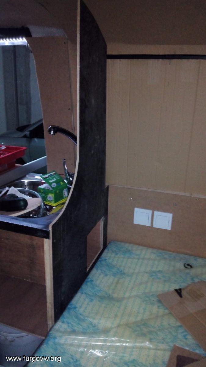

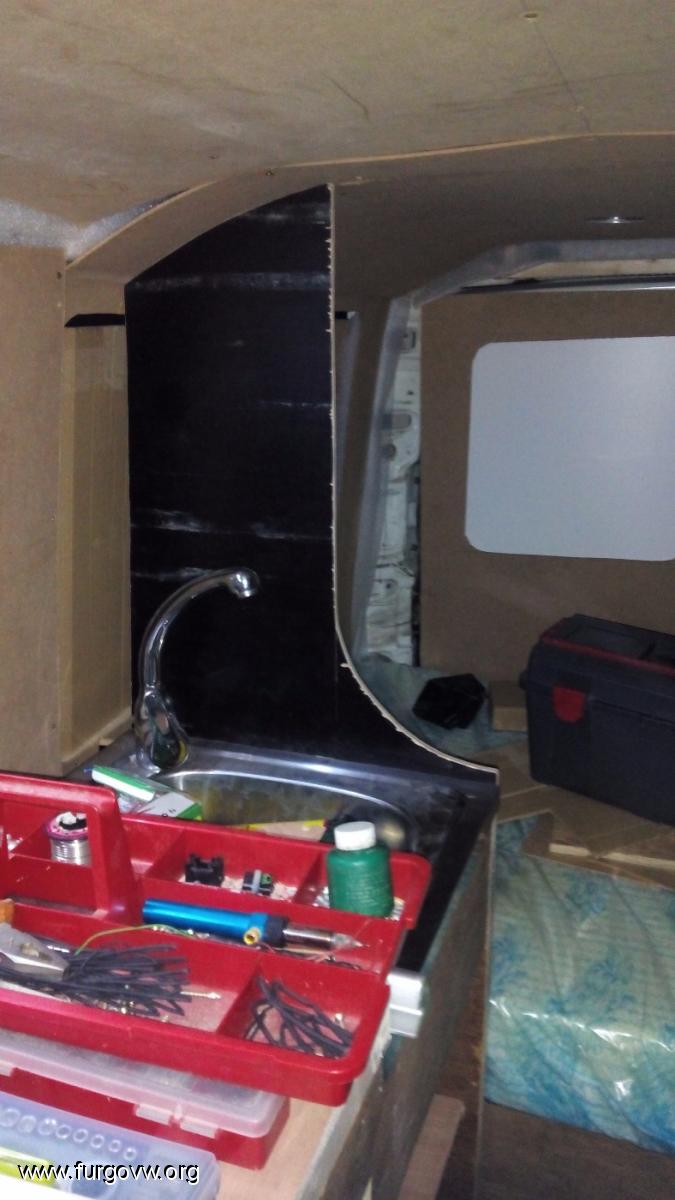

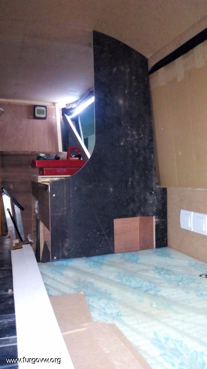

Bueno, seguimos con pequeños avances. Esta vez el avance viene acompañado de un pequeño cambio que se me ha ocurrido y me ha llevado toda la tarde hacer parte por tener coger la curva del techo ...
También hemos ido a ver acabados y ... en lugar de pintar vamos a empapelar y vinilar. La cocina con vinilo imitación a piedra, la zona de la cama con papel de rayitas muy claritas, casi blanco y la pared de la entrada hasta la mesa con vinilo con dibujitos (sorpresa).
Unas fotos de lo que hice ayer, que menudo currazo llevé, y aún no acabé (sorpresa también). Como veréis, reciclé el piso de serie de la furgo por trozos, jaja.

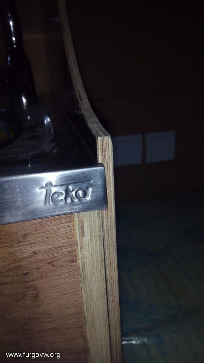

Tuve que empotrar el marco del fregadero en la división para que quedase derecho, fue lo que más trabajo me dio, después de la curva de arriba.
Con esto así, no salpico a la cama ni se me va el humo a la "habitación".

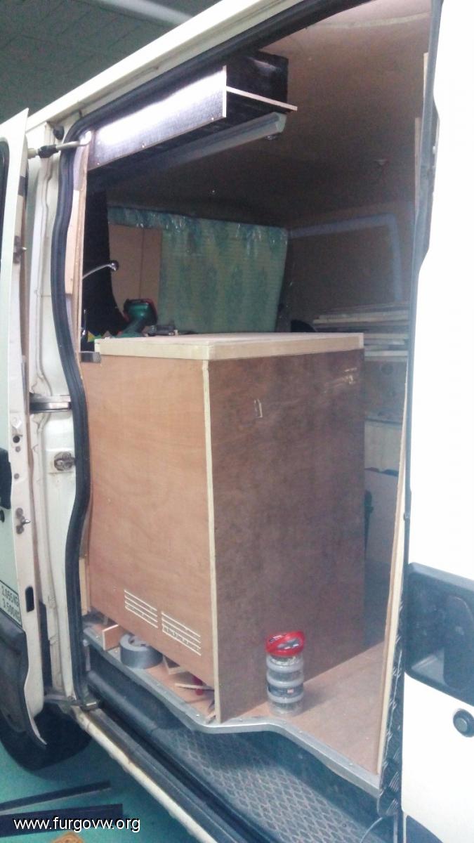

Unas fotos de la "surprise" .fotografo

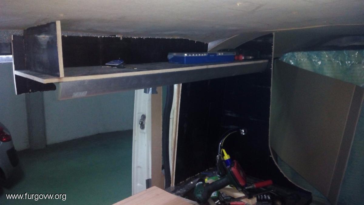

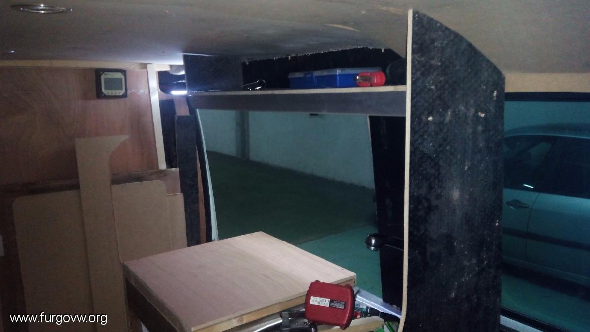

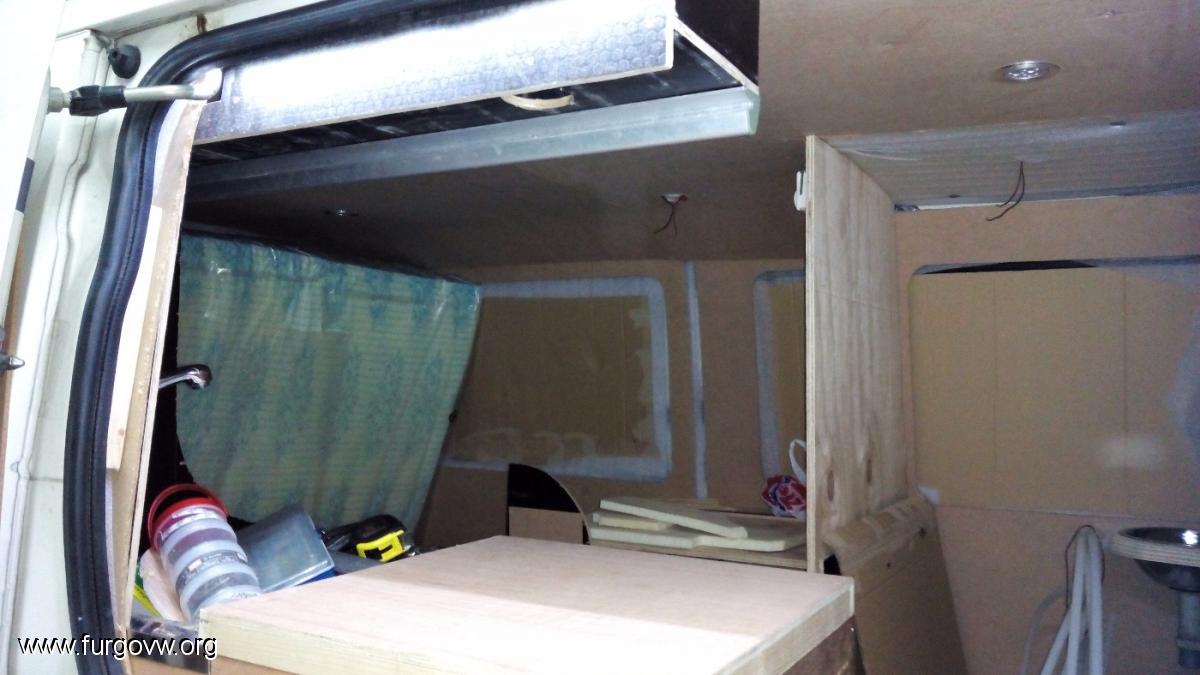

He aprovechado el frontal de aluminio de mi vieja campana extractora de casa, de 90cm .malabares
La esquina que sobra hacia la entrada me faltó tiempo para recortarla, ya que tengo que soltar todo para colarlo aún.

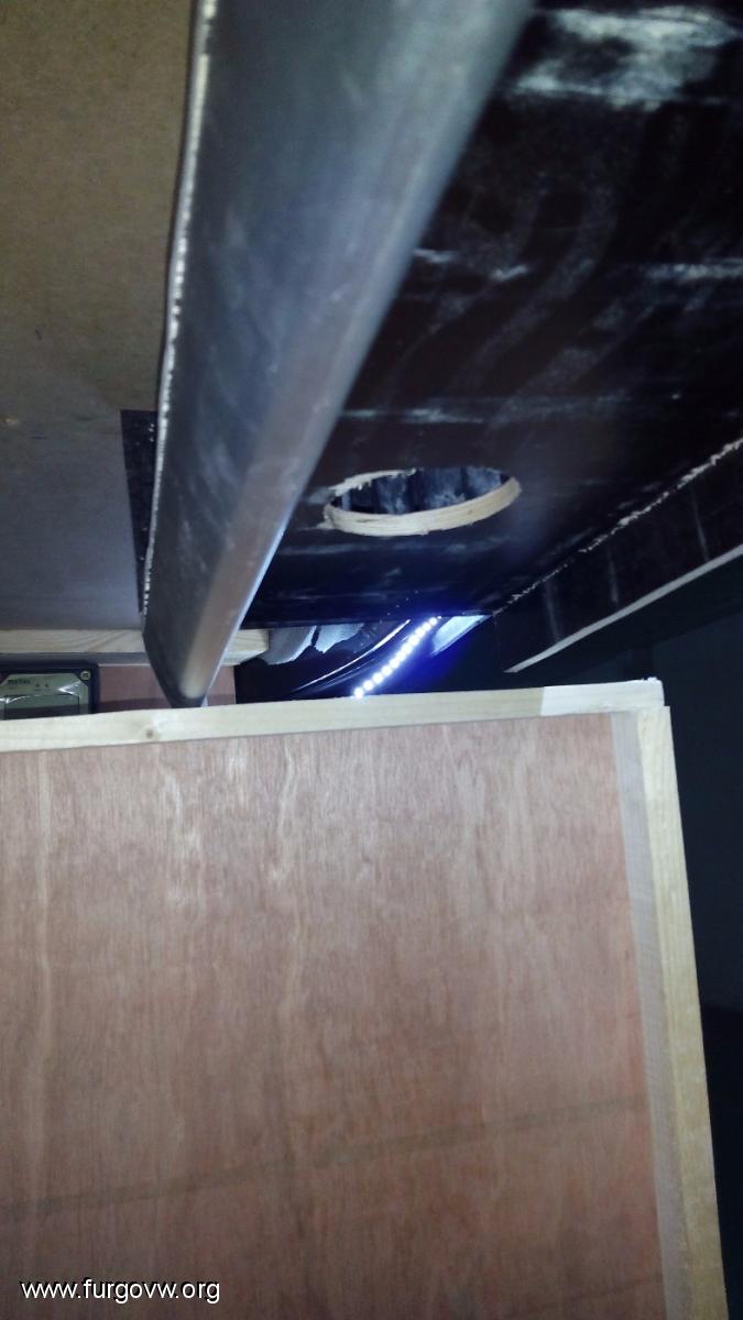

Queda una distancia buena para cocinar y operar en la encimera como en casa, unos 53cm, y puedo guardar vasos y tazas ahí arriba, además de que voy a hacer una campana extractora con una turbina de un viejo calefactor de sobremesa que enviará el humo hacia la ventana.
¿Cómo lo veis? .sombrero

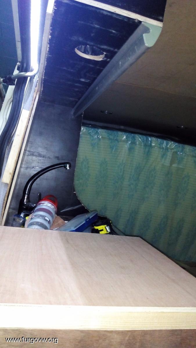

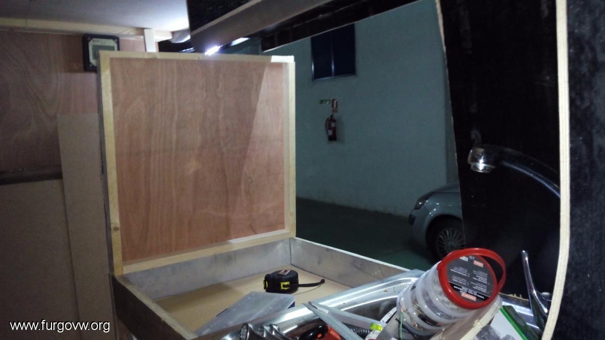

Lo prometido es deuda, aunque los avances esta vez son casi nulos ... Recortado lo sobrante de la estantería, soluciona el problema que explico a continuación y pensado el tema de la campana extractora.
Se me ha pasado por la cabeza, con la finalidad de poder ducharse estirado, poner una claraboya en el baño, pero la idea quedó chafada por la posición de la placa solar, que la centré en el ancho y la claraboya no cabe ... así que nah, a coger chepa en la ducha (que va, un taburete de plástico o algo similar y listo, sentaditos)
Como siempre, y de costumbre .fotografo
Creo que el aspecto ha mejorado notablemente así y ... como veis, hay agujero para la extracción de humos, que saldrán hacia la ventana de la puerta corredera, con ella abierta unos 4cm.
Y bueno, el problema que había era que al abrir la tapa-extensión de la cocina, tocaba arriba, por unos cm, he recortado un poco de ambos lados y ahora libra casi al mm.
Sí, con esto he perdido tooooda una tarde, porque anda que no le di vueltas a la extracción de humos ... ya pondré cuando lo acabe como lo hice, que eso para la homologación no es importante.

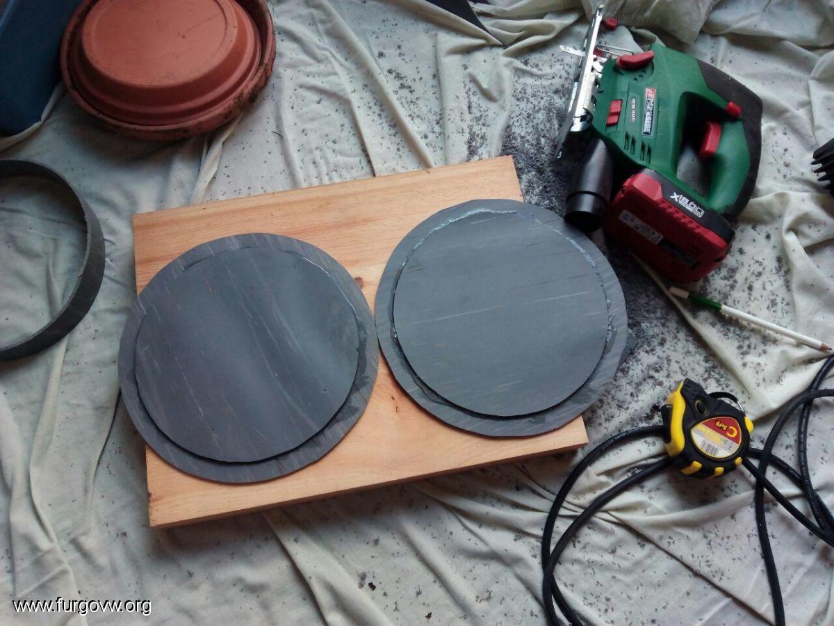

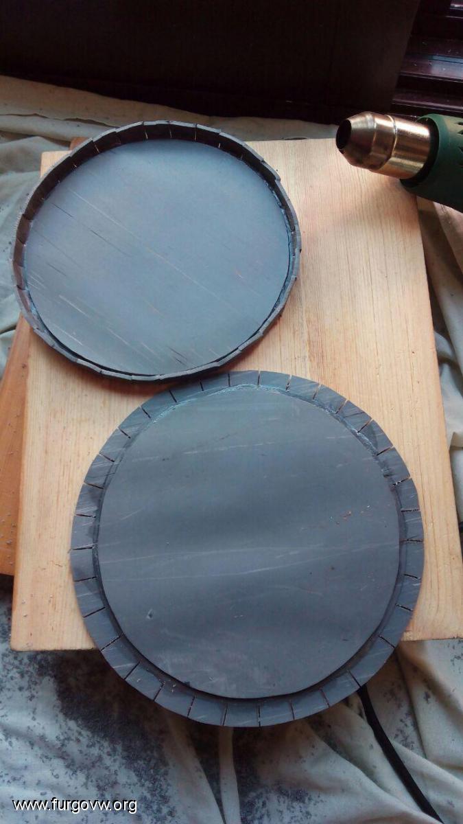

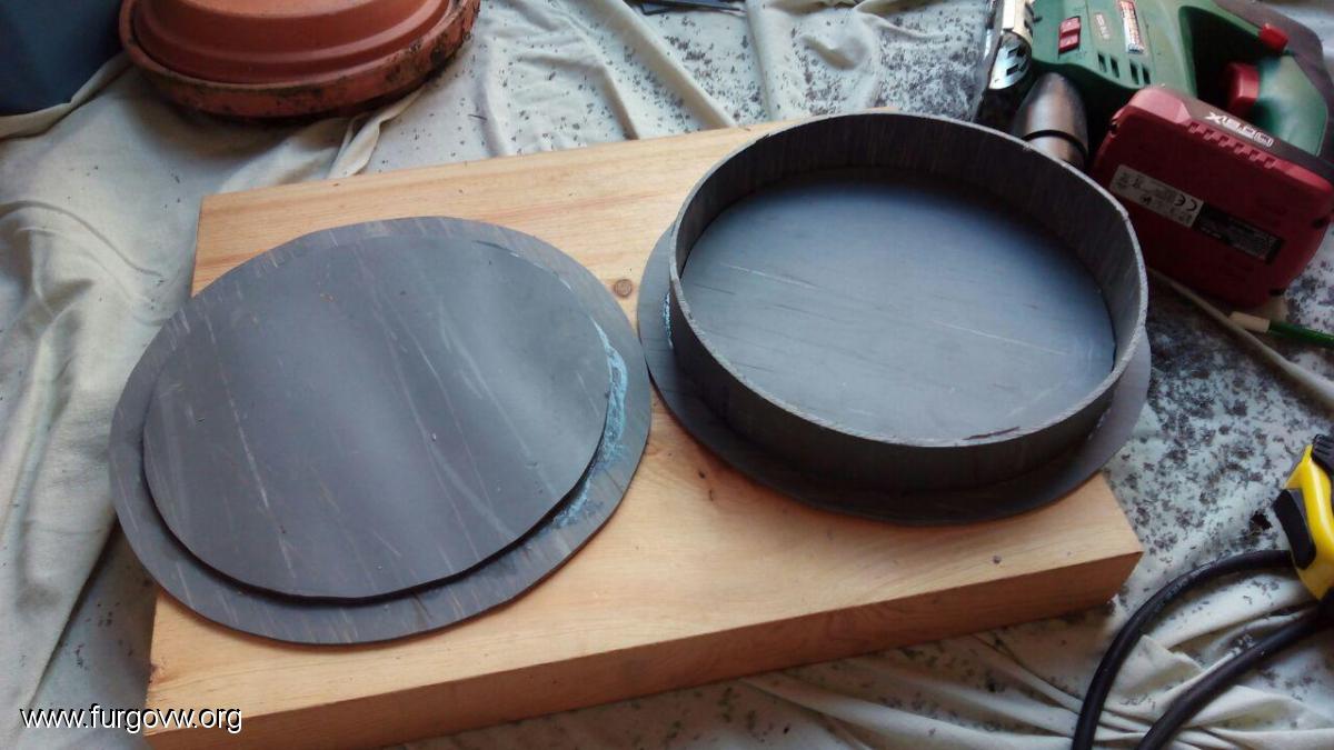

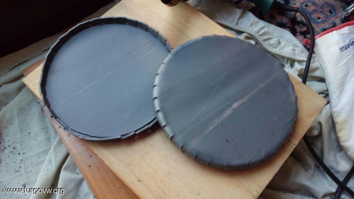

Os dejo unas fotos de como estoy haciendo el depósito de grises, con método "alcasa", y su amado PVC. Se trata de tubo de 200mm con pared de 3mm, concretamente 1,70m de largo que tendrá, lo que hará unos 40-42l de grises, con vaciado manual + electroválvula y doble aforador, para que sea más preciso si aparco en pendientes poco pronunciadas.
Ahí van las fotos de las tapas, que es lo que hice ayer y hoy, y me dieron un chollón de cuidado, que eso quema los deditos ... :roll:

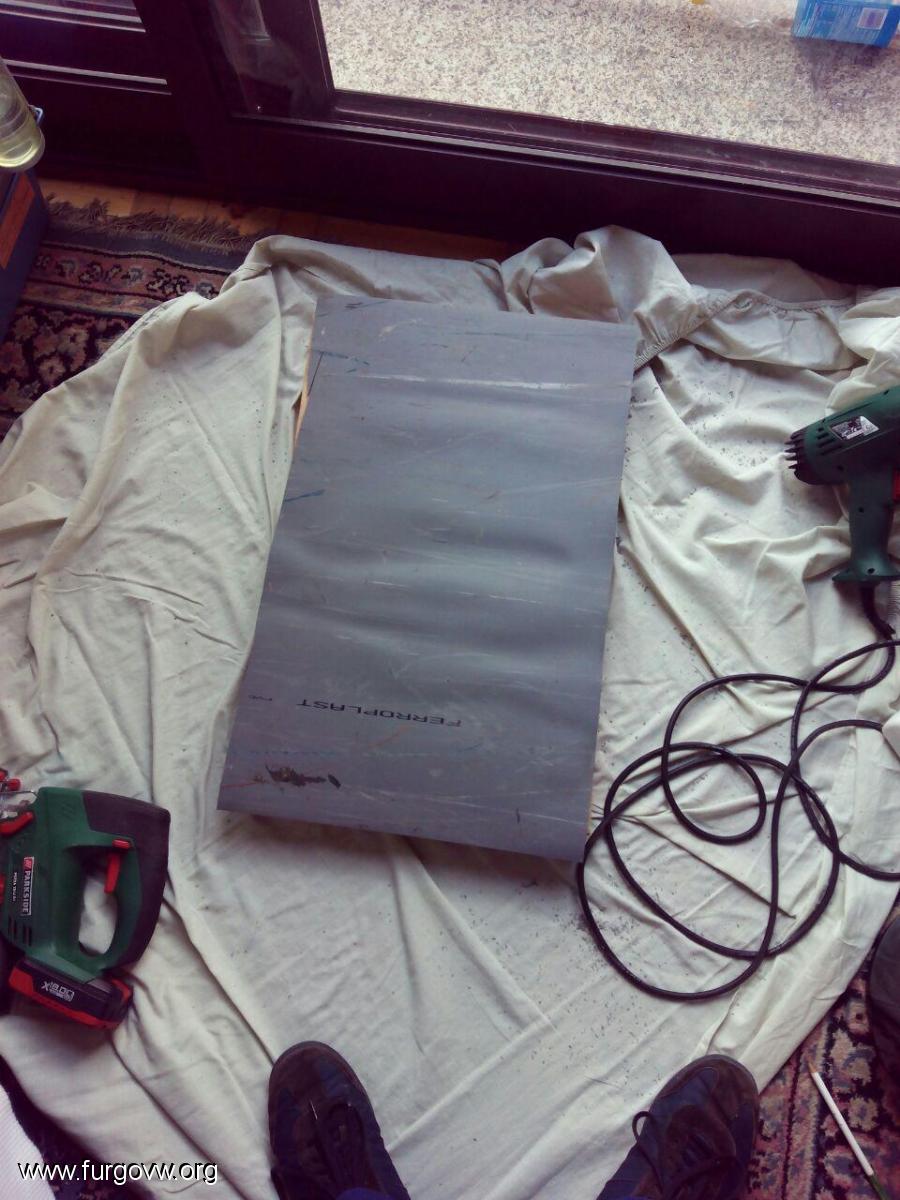

Lo primero fue abrir el trozo de tubo a lo largo y aplanarlo con la pistola de calor, haciendo una plancha de PVC.
Luego recorté dos círculos, uno interior del tubo y otro más grande que el exterior, para poder doblarlo como se ve en la siguiente.
Hice unas muescas para poder doblarlo poco a poco y así quedó
Después de hacer esto le hice los agujeros para meter las varillas del aforador, que pondré mañana, y a ver si lo puedo acabar ya y lo enseño.
