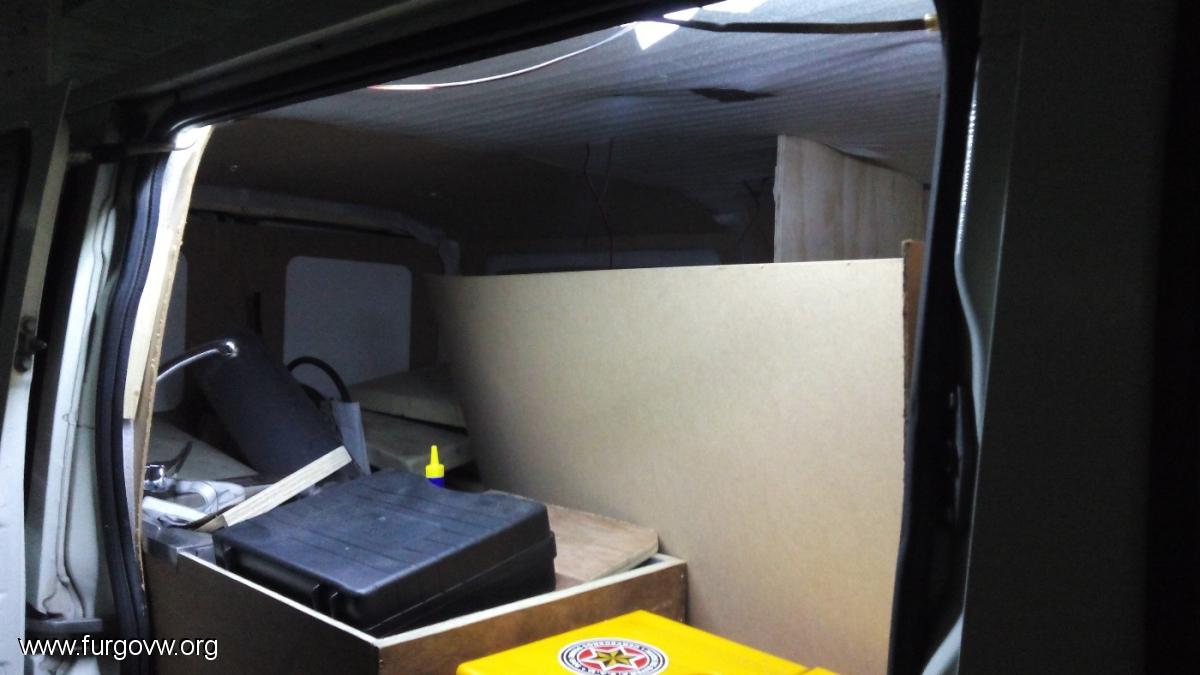

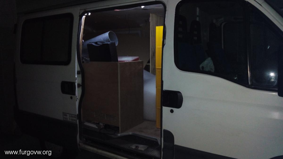

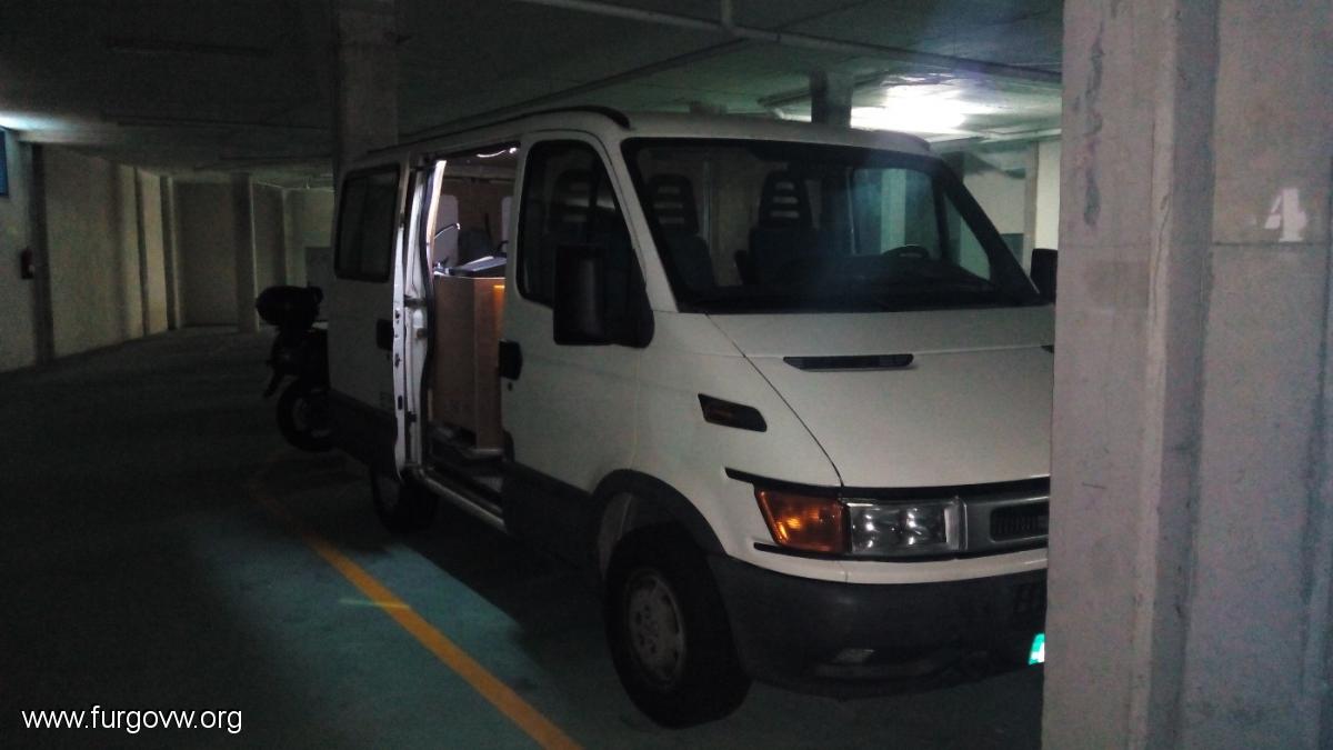

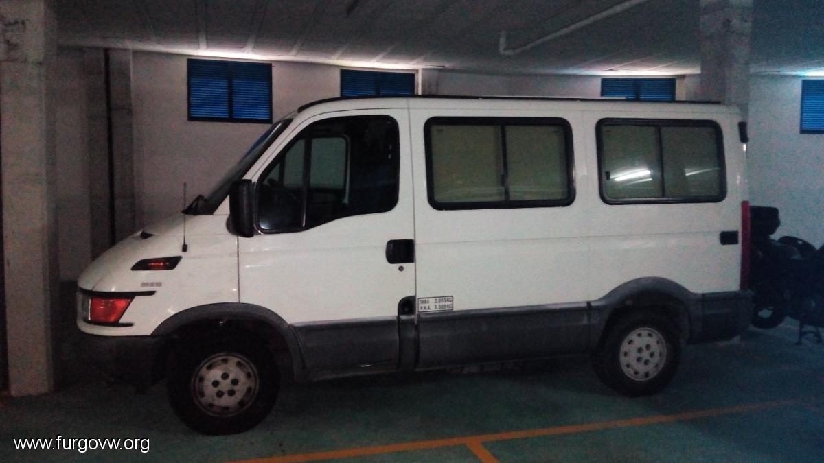

Bueno, por fin he hecho mudanza de garaje ya, la puedo presentar como dios manda y, de paso, ya veis el panorama que tengo dentro montado ...
El tema del toldo está complicado porque es muuuy grande y necesito mínimo 4 manos para ello, entonces irá con calma, ya que he tapado los cristales y pasa bastante desapercibida.
Ahí van las fotos de mi monstruillo, jeje:
Bueno, aquí queda oficialmente presentada, como estaba prometido ;) Lo prometido es deuda, siempre.

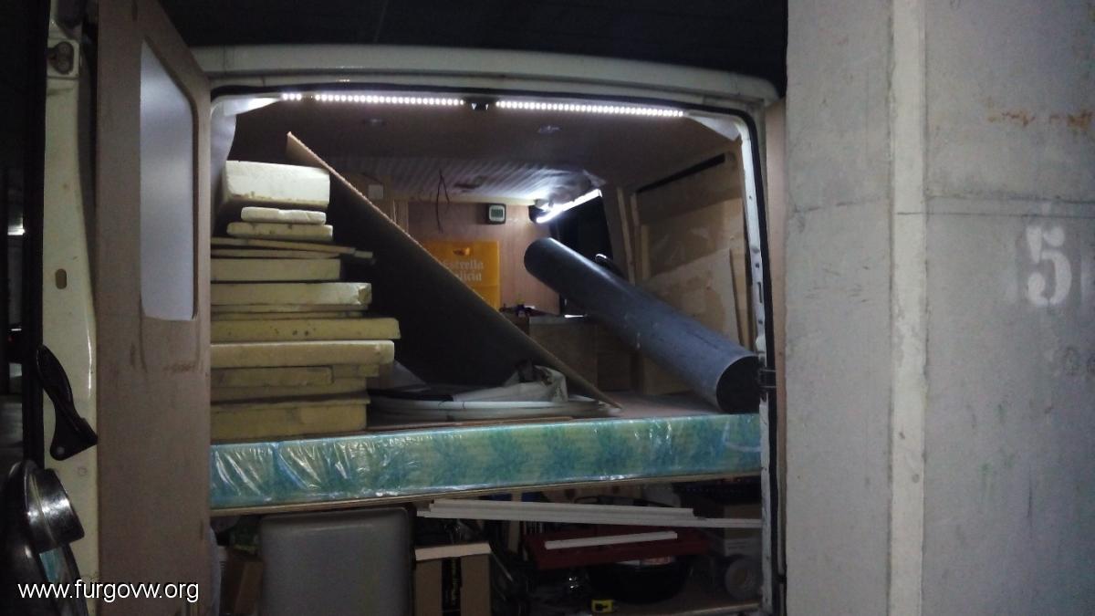

El panorama interior tras la mudanza, se ve como algo así ...
Tras ordenar un poco, se pueden ver los cambios de espacio que hay, que ya me permite hacer cositas dentro sacando lo mínimo.

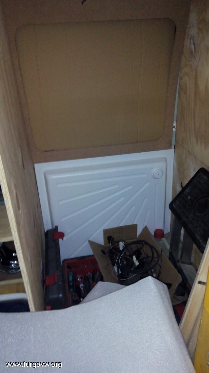

El baño ... en fin, tendré que evacuarlo para poder trabajar ...

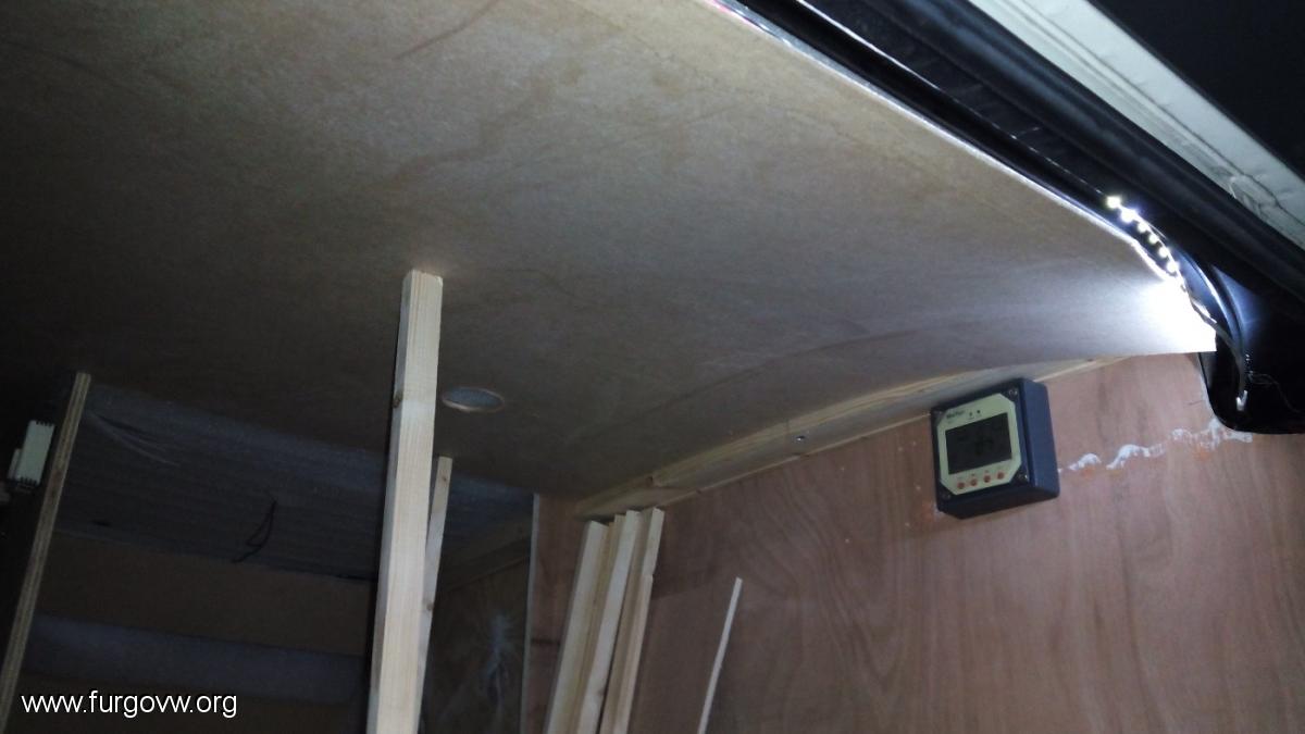

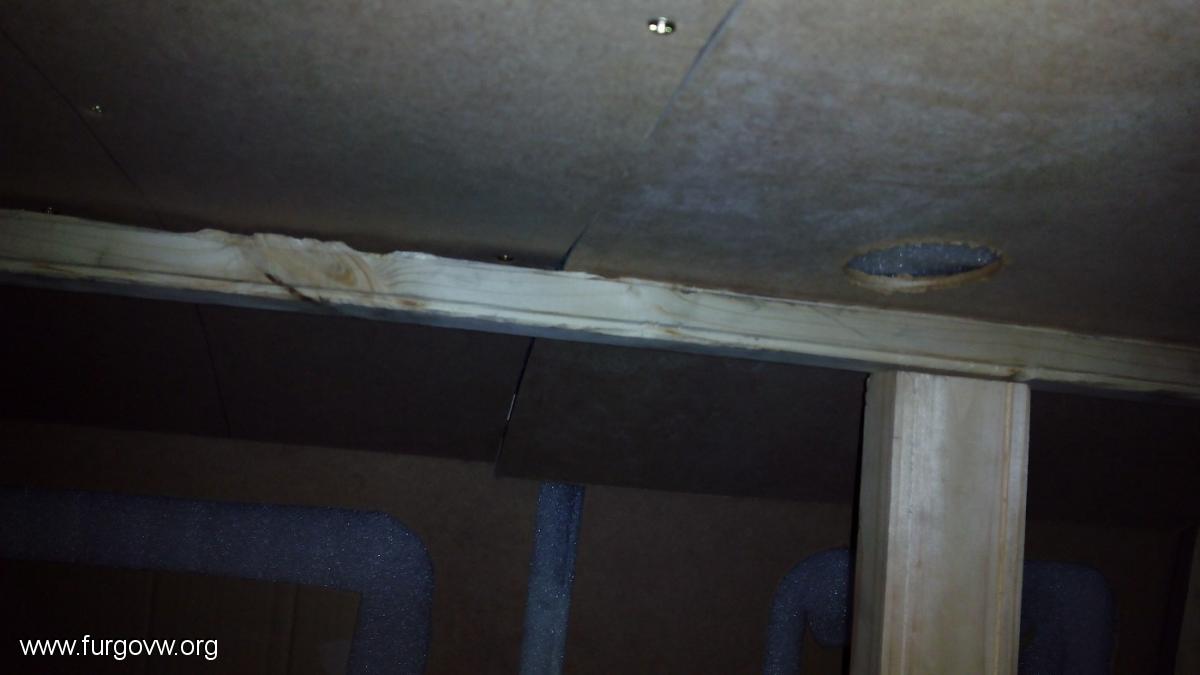

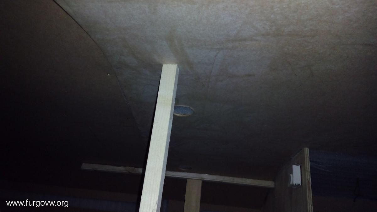

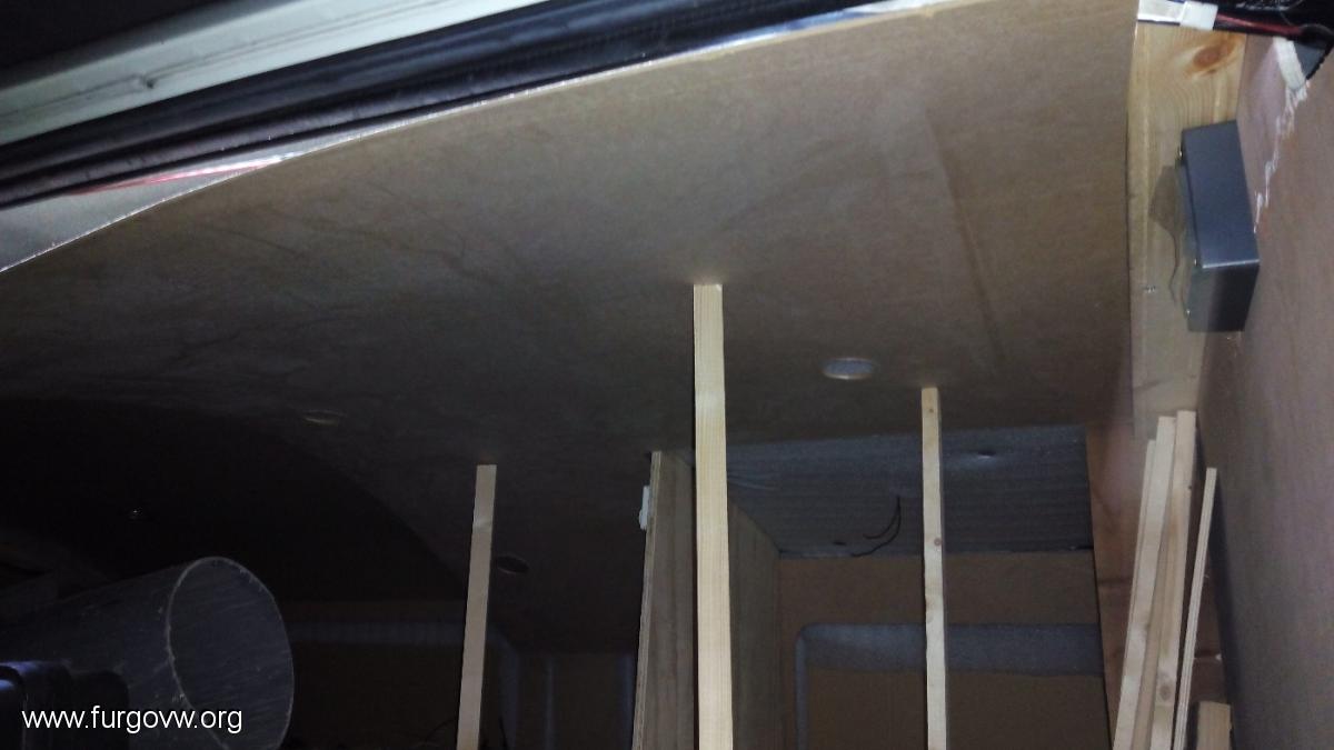

Hoy, además de pelearme con todos los trastos y materiales que tengo dentro, he conseguido aislar la pared que me quedaba y presentar el techo que faltaba también (mañana a ver si lo puedo sujetar, que creo que será el lunes más bien ...). Como en el garaje que estoy no hay un mísero enchufe, tengo que tirar de inverter para hacer cortes con la caladora o taladrar con la corona (no cabe en el de batería). Pues bien (o mal), he intentado usar la clavadora eléctrica y con el inverter de 1000W es imposible, ya que el pico de lanzar la punta debe de superar los 1500W/2000W que admite de pico y se apaga ... menuda sorpresa ... pero en fin, para la nevera, que es su principal cometido, funciona, y con el taladro y la caladora igual, así que ... caña al mono.
Como siempre, no puede haber avances sin sus correspondientes .fotografo, ahí van:
Techo apuntalado y pared al fondo ya en su sitio, pendiente de sujetar todo.
Al lado del anteriormente puesto, queda alineado perfectamente y la rendija entre ambos es tan ridícula que con una malla y pasta, quedará de cine.
lo blanco que se ve en el trozo nuevo es polvo del aislamiento de poliuretano, cuando se pelearon en el viaje de la mudanza.
Como se ve, también he hecho, alineados con la mesa y zona de paso, los huecos para los puntos de luz empotrados, como los del encima de la cama.
De momento no hay más, pues creo que va con calma, pero a su vez, creo que avanzaré rápido, pues lo que queda de "estructura" casi no es nada. Luego me meteré con el tema de la fontanería y remataré la electricidad.

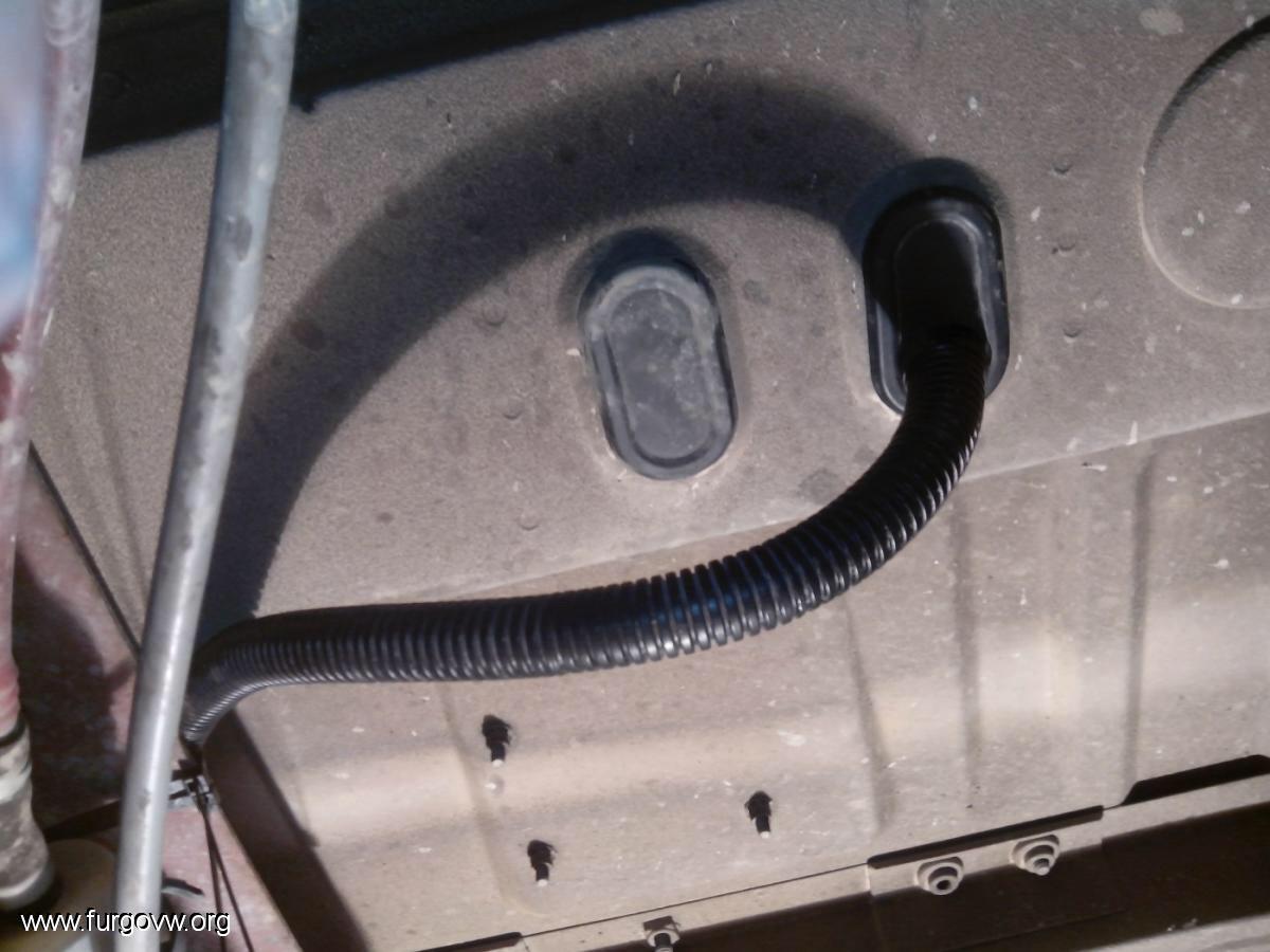

Adric.  Esta foto es la parte de abajo de asiento copiloto?
Gracias.
adric
Cita de: myfriend en Febrero 24, 2015, 01:37:30 am
Gracias.
Eso es justo delante de donde baja el cable del freno de mano. En otra foto, si te fijas desde dentro, el cable lo saco justo al lado de la base de la palanca. La chapa que decía que hay que taladrar con la corona es la del piso interior, pues por abajo trae tapa de goma.
