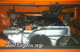

muy buenas compañeros ya eh arreglado la fuga de aceite, el embrague y la fuga de gasolina ya la tengo localizada, era el aforador jejeje, ahora tengo una duda os voy a poner una foto de unos tubos que tengo en la parte superior del motor creo que son de los gases del tanque y devén de ir tapados, pero mi duda es si van con un tubo el uno al otro o por lo contrario lleva el llamado tubo en T.
ese es mi motor y como veis arriba están los tubos.
aquí los veis mas cercas el de la derecha es recto y el de la izquierda curvado para el frente, entonces no se si va la T que veis en la foto de mas abajo o solo un tubo para juntarlos y así que no huela a gasolina dentro de la furgo porque me han dicho que por esos tubos me huele también a gasolina.
