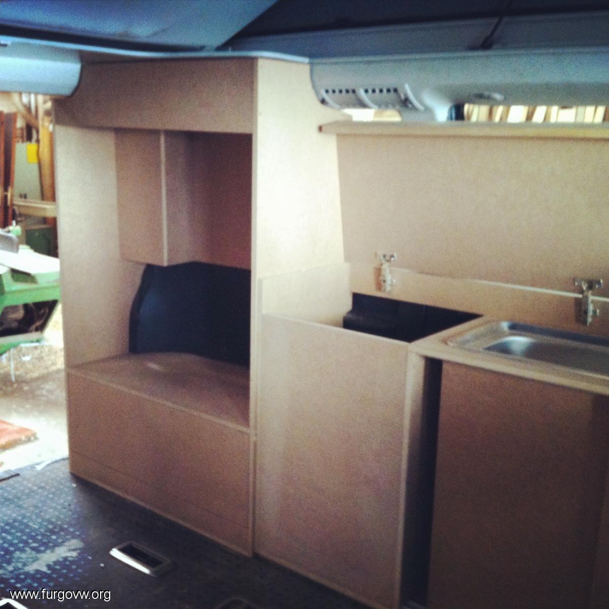

hola de nuevo! he fabricado este mueble interior para vw t5 asi tipo "imitacion" california, a ver si alguien me puede dar ideas de colores, o color ... no se que pega mas con el interior... muchas gracias gente!

Podrías pintarla de gris claro. Y las puertas y cajones las puedes pintar de gris mas oscuro. O al reves.

pensava en tonos de grises, pero por eso pregunto que luego no me digan que esta muy soso!

Yo lo pintaría en gris claro... parecido al interior de la furgo. Y los detalles o alguna puerta en amarillo o verde o marrón o... algún color que le dé un poco de vida pero que no sea muy chillón.  ;) ;) ;) ;)

Yo pintaría del color de del interior del a fugo todo el mueble y las puertas y cajones de otro mas oscuro para destacar

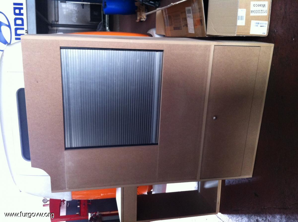

jajajaj ok, no se si vas a entender algo, mueble total en cm de largo 219, alto (parte posterior mas alta) 131.5, alto parte fregadero 78,  largo zona fregadero 136, ancho desde chasis a asiento 40, cajon con puertas correderas 88 largo 64 alto. no se si te lo he solucionado, esto si por la parte trasera es un sinfin de plantillas para seguir las formas de la furgo jajajaj, pero bueno el resultado es bueno. hoy empezamos a pintarlos ya enseñare el resultado.

Mueble fergadero /nevera  largo 136 alto 78 fondo 40.
Mueble trasero largo 83 alto 131 fondo 40.
Es así verdad?

exacto! pero tendras que darle muchas formas curvas por detras a no ser que quites totalmente los plafones, aun y asi estaras muy divertido  ;D, ya me enseñareis el resultado.

pregunta, ¿las medidas que das, son las casi originales de la cali original?
¿por fa, dime donde conseguir esas persinas tan chulas.?
