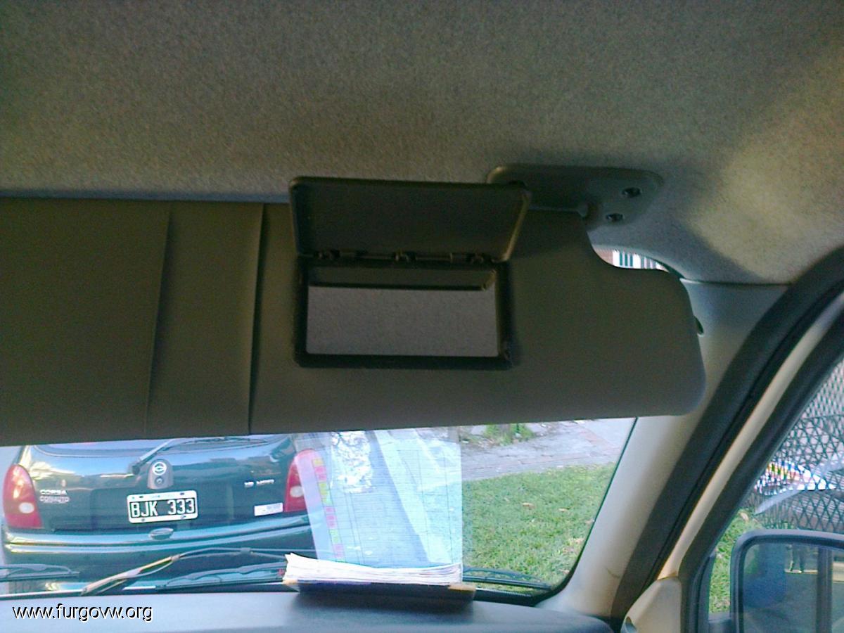

Hace un tiempo vi un brico de un forero que le puso un espejo de desguace al parasol de la furgo, pero no lo puedo encontrar. Si alguien me puede indicar cual era se agradecerá.

Gracias, ese me sirve ahora tengo que pasar por el desguace y traerme un parasol con espejo para operarlo. Alguien me puede aclarar a que le llaman corcho, si es el natural que se saca del árbol o es algo sintético. Porque no quiero abrir el parasol de mi Master y encontrarme con alguna sorpresa. Gracias.

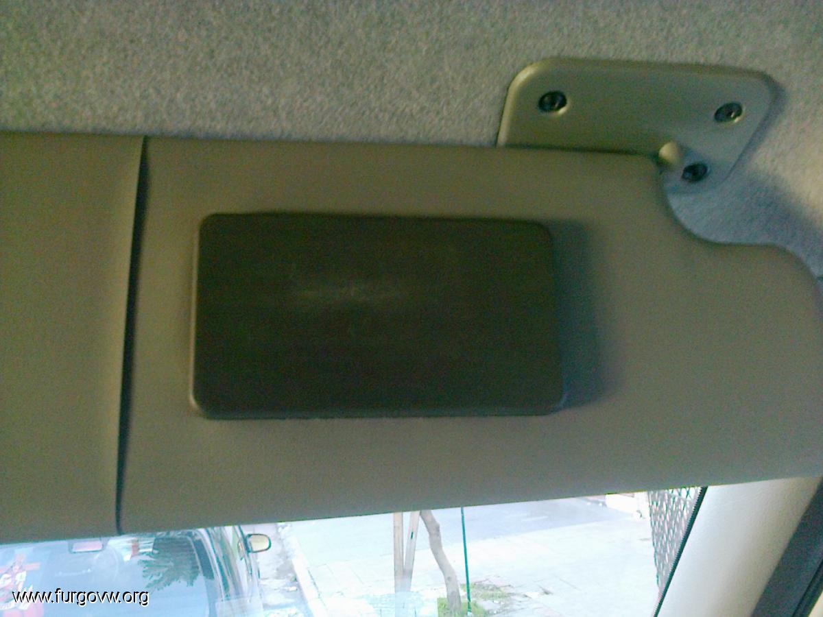

ALFREDINO
El fin de semana me animé y coloqué el espejo que saqué de un parasol de Clio que compré en un desarmadero, la verdad que es muy fácil solo medir y cortar el parasol. Lo pegué con cemento de contacto. Ahora la copiloto tiene para pintarse sin tocar el espejo retrovisor. Solo agradecer a los foreros que me dieron el dato del hilo donde mostraba como hacerlo.
