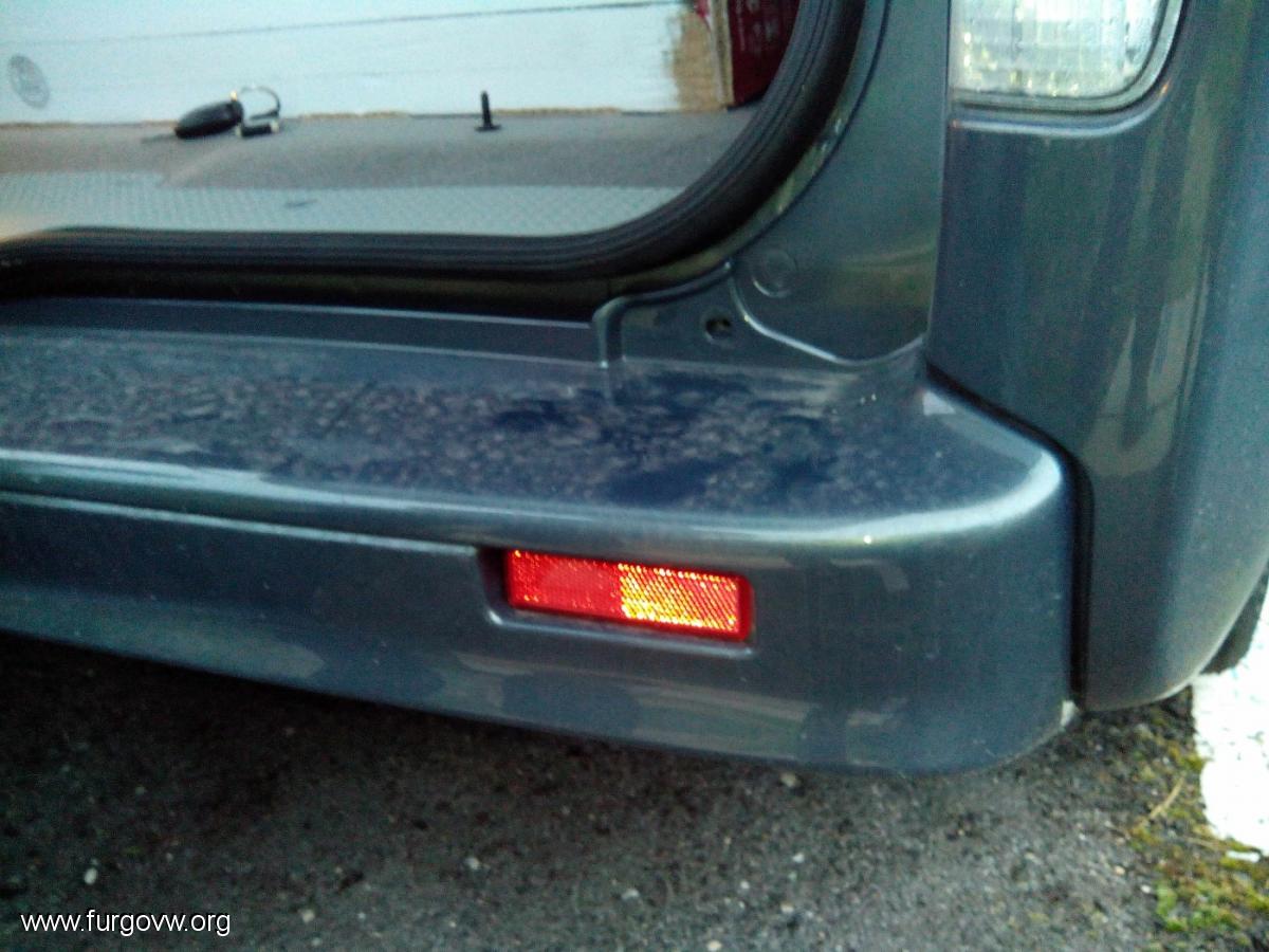

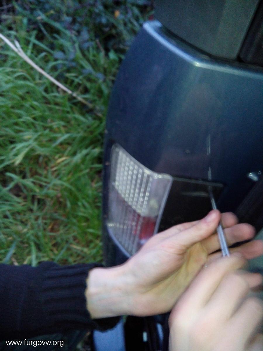

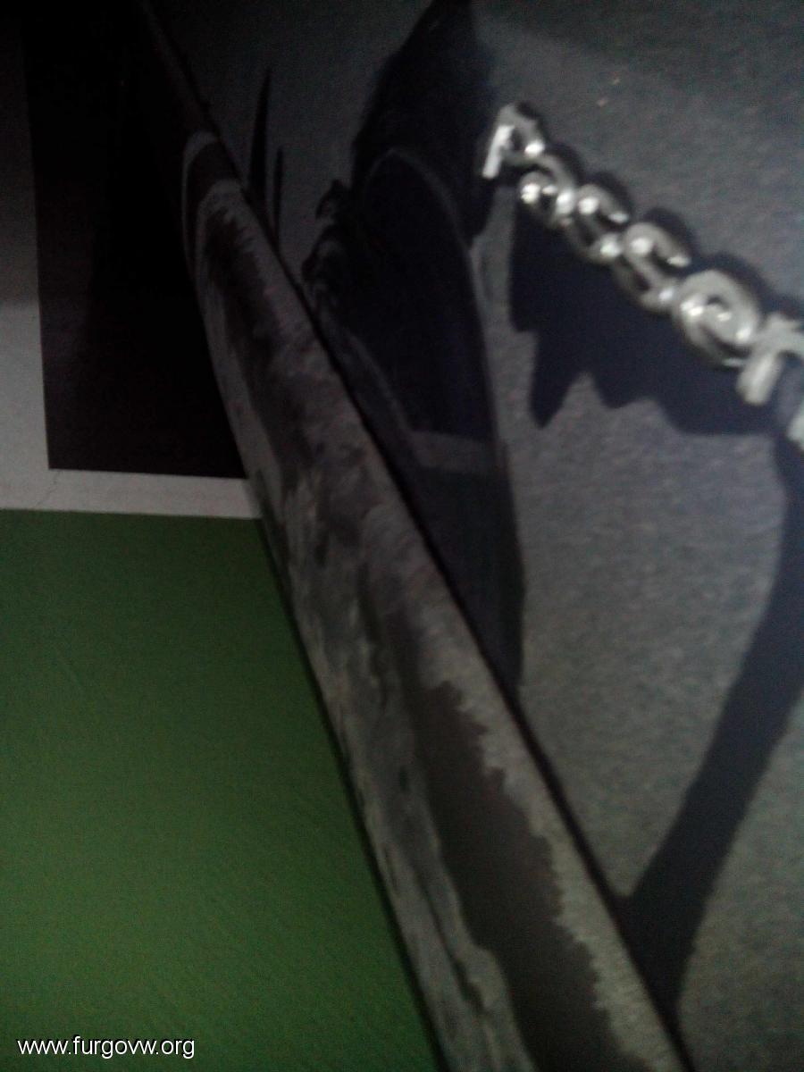

ABOLLADURA PUERTA DEL COPILOTO:

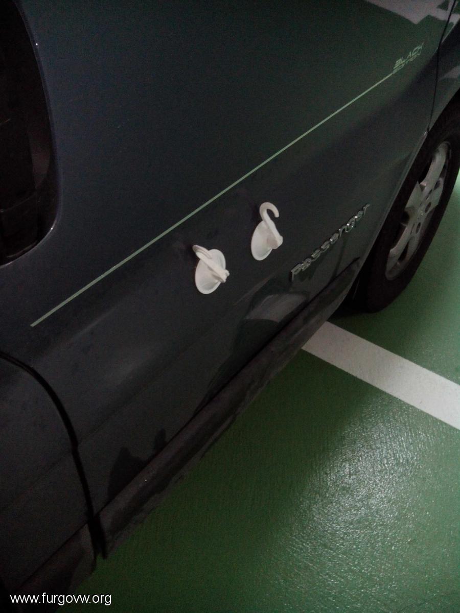

Esto no tiene que ver con camperizar la furgoneta, pero al de 15 dias de que me la entregaron, le di un golpe a la puerta del copiloto con un pirulo de esos que no se ven, con la suerte de que le di con la protección de plástico de abajo, abollando un poco la puerta.
Un compañero de trabajo, me dijo que igual se podía sacar con unas ventosas, así que fuí a un chino, y compré unas ventosas (le pregunté a ver si hacian bastante fuerza, y me dijo que sí, así que las cogí, y la verdad es que si que hacen fuerza).
Pegué las ventosas a la puerta, y saqué la abolladura. Por 1,75€ la reparé y no se nota nada.

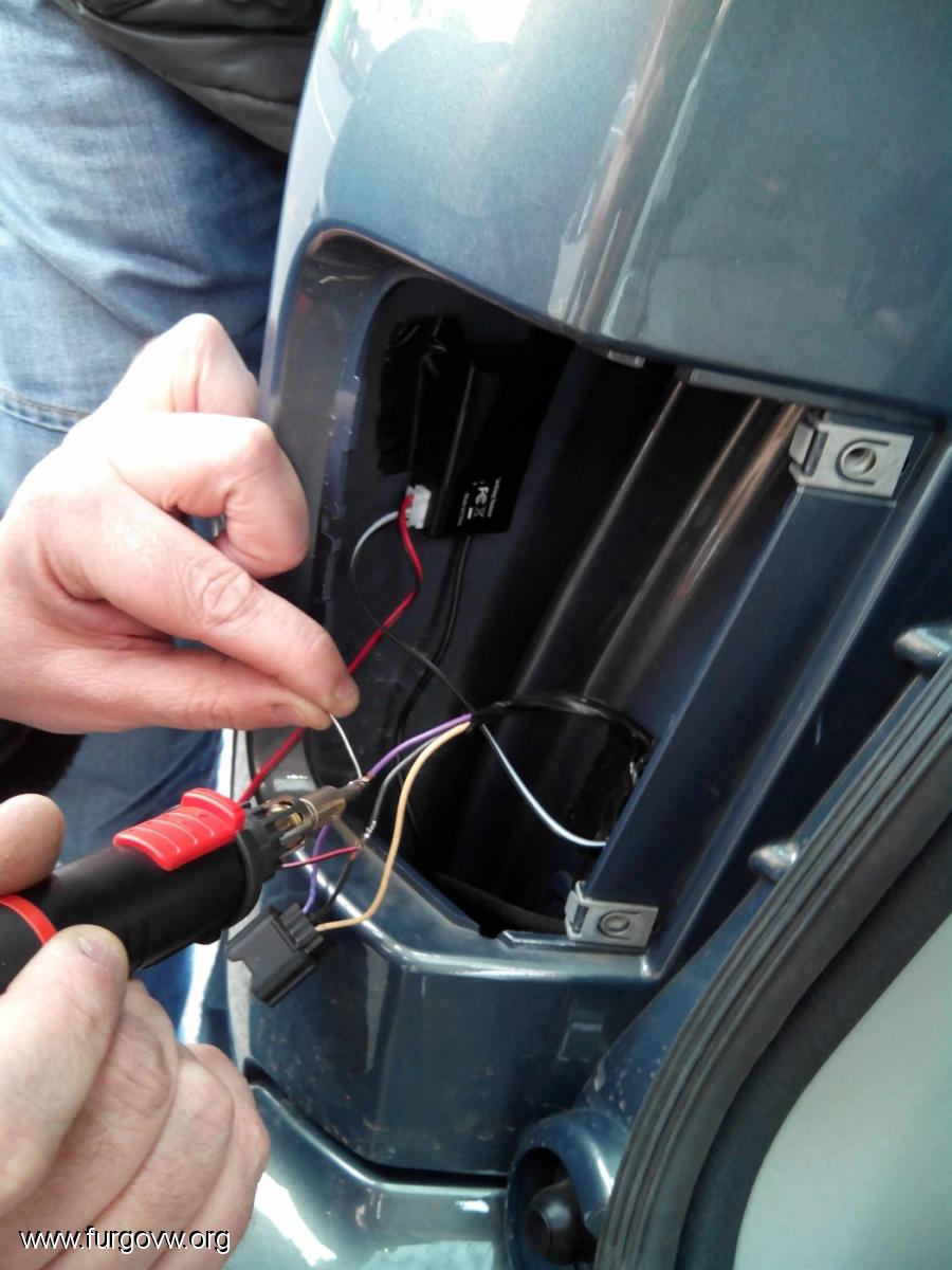

Lo primero que hice, es instalar un sensor de aparcamiento (sin hacer agujeros en el parachoques), la verdad es que va muy bien. (El otro día me salvó de darle una caricia a un arbol...).
Lo primero fué desmontar el parachoques (unos tornillos, unas grapas y queda suelto el parachoques).
La centralita se conecta a la luz de marcha atrás. Por la parte interior del parachoques, se pega una especie de "antena" que es la que detecta los objetos y está conectada a la centralita. Para pegarla mas rigidamente, le puse cinta americana, también para sellar la "antena".
Cuando se conecta, la centralita da un pitido para señalar que está activa, y cuando te acercas a un objeto, empieza a pitar con más frecuencia hasta que llega a un pitido seguido al encontrarse a 10cm. (El altavóz del sensor lo coloqué en la zona que tiene preparada para la guia de la puerta lateral izquierda. Como mi furgoneta no la lleva, el altavóz entra perfectamente en el hueco y está cerca del asiento del piloto).

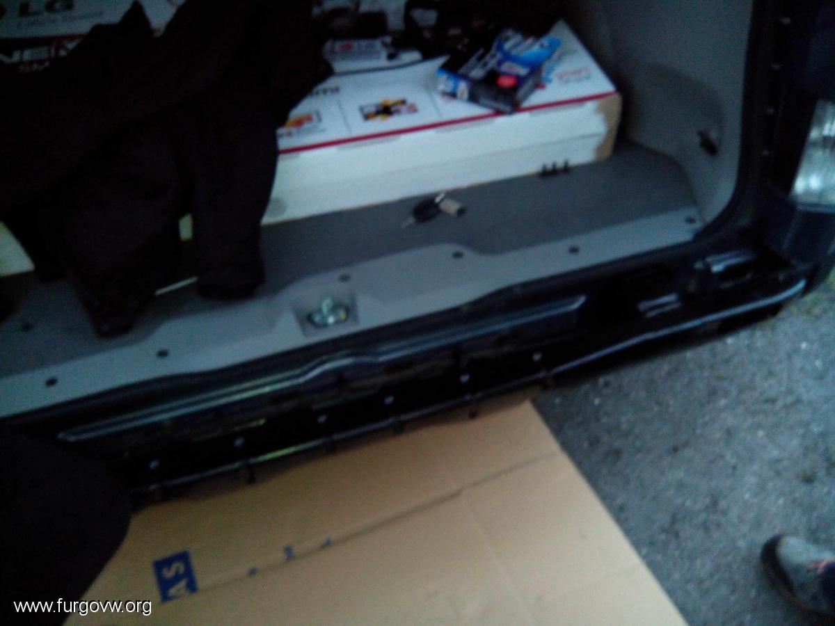

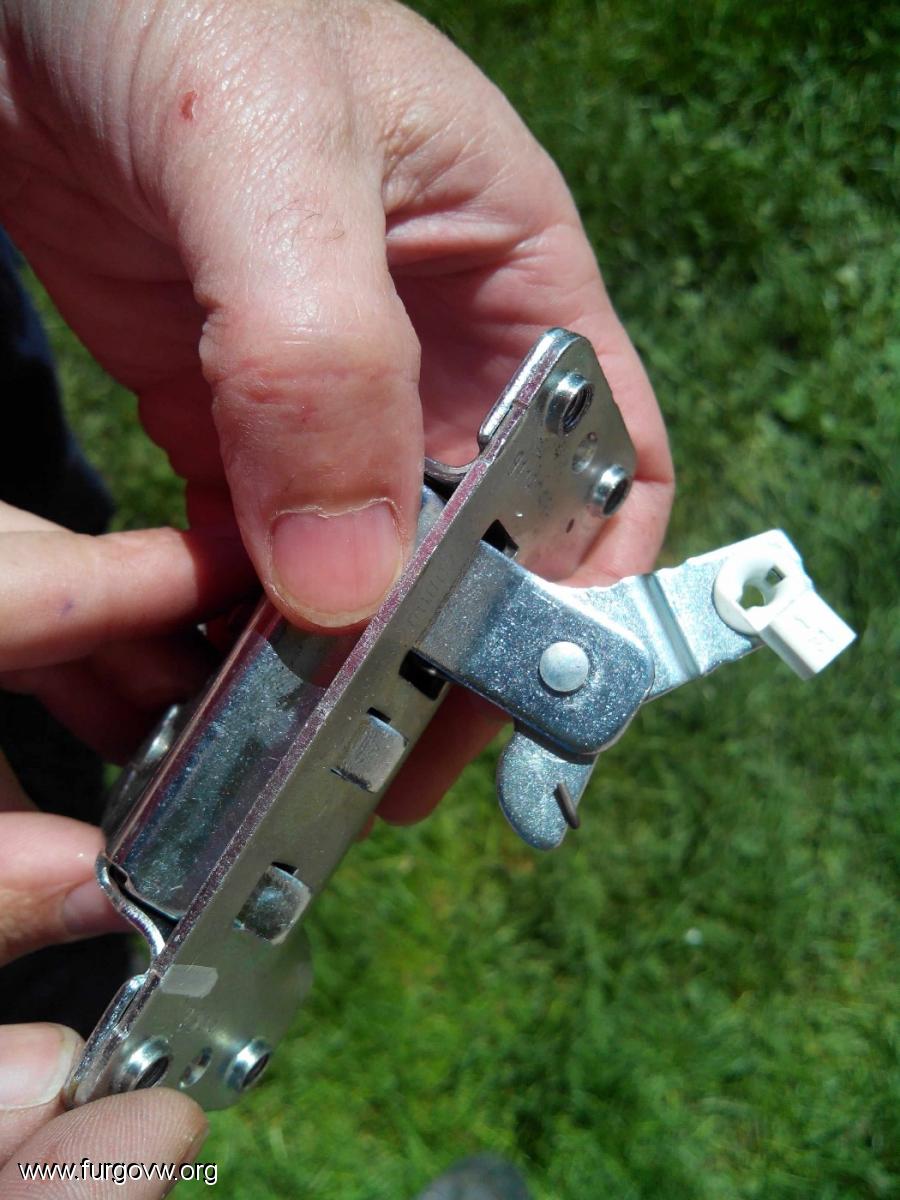

APERTURA DEL PORTÓN DESDE DENTRO:

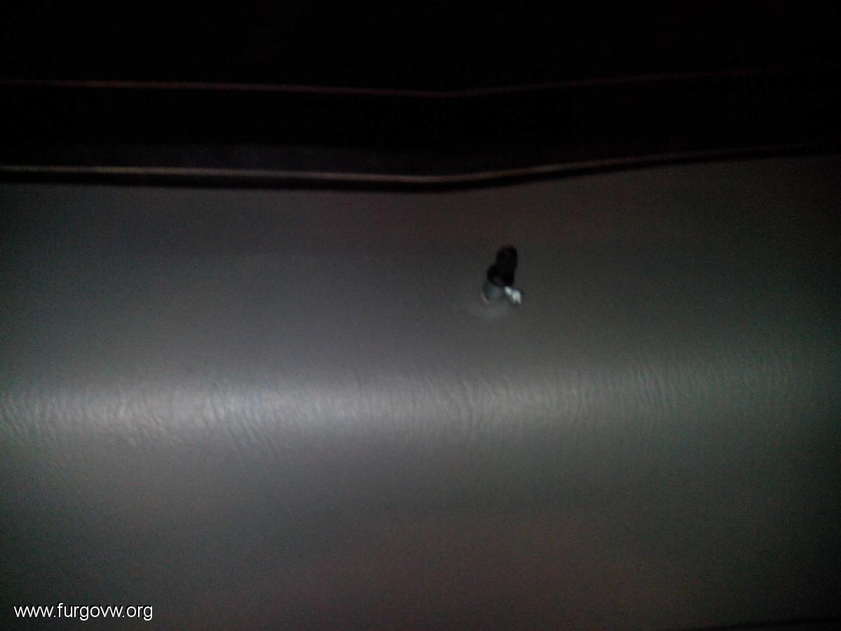

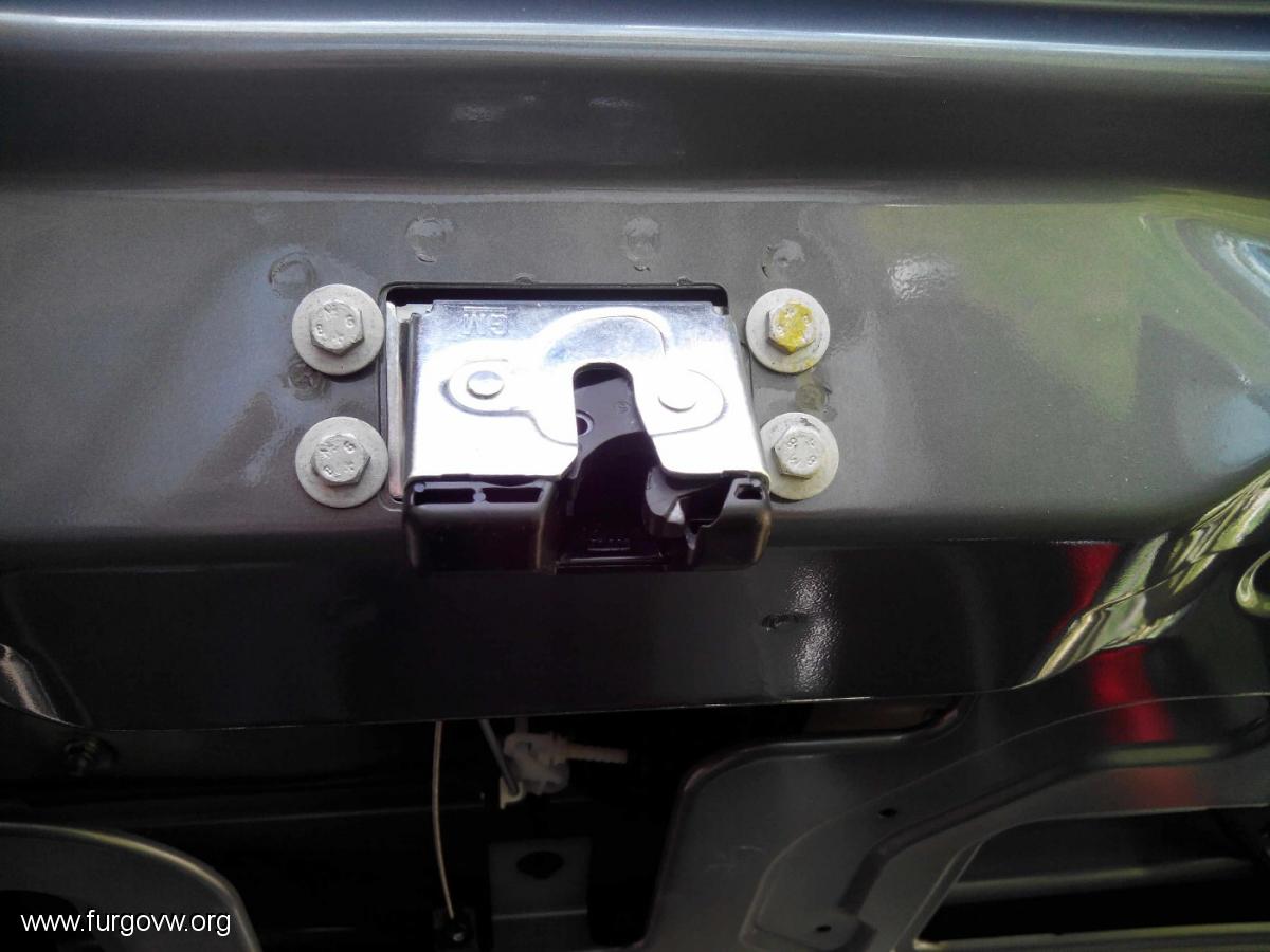

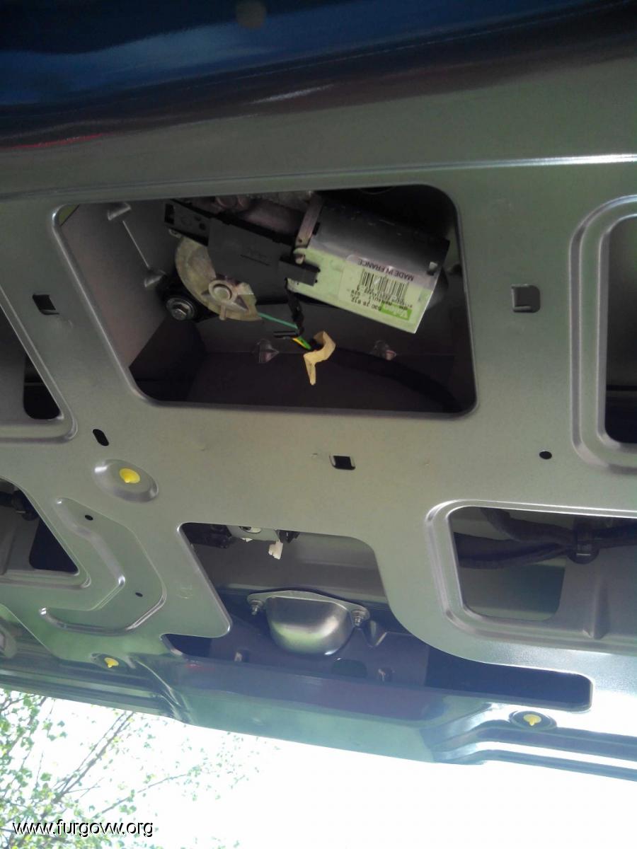

Éstas vacaciones de Semana Santa, he echado en falta poder abrir el portón desde dentro. Aprovechando que iba a montar los armarios y la cama, me decidí a poner un tirador para poder abrir el portón desde la parte interior de la furgoneta.

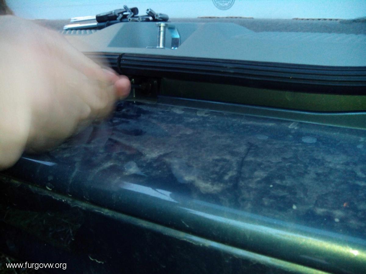

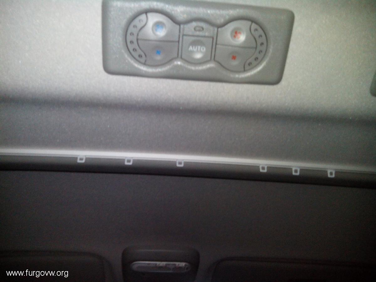

Desmonté el embellecedor del portón, que está sujeto con grapas, para dejar despejado el mecanismo del cierre. (Suponía que no iba a ser demasiado complicado, pero no había encontrado fotos del proceso en ningún lado).

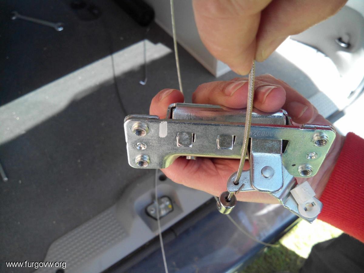

Luego, se suelta la varilla que une el mecanismo de apertura al pulsador, para así poder soltarlo y atarle el cable que hará funcionar el mecanismo desde dentro.
El mecanismo de cierre está sujeto con los cuatro tornillos de cabeza hexagonal que se ven en la parte inferior del cierre del portón
Al pulsar el boton para abrir el portón, empuja al lado derecho para destrabar el portón. Para abrirlo desde dentro, se hace un agujero en el lado izquierdo, para pasar un cable de acero por el mismo, y tirar de él desde arriba, destrabando de la misma manera que si hubieramos presionado el pulsador.
Luego hay que pasar el cable de acero a la parte superior, y ponerle un tirador, para tirar de él para abrir la puerta, y para que el cable no se vuelva a meter hacia dentro. (En mi caso, después de evitar el motor del limpiaparabrisas, tuve que perforar dos chapas, para pasar el cable directamente, ya que sino, habría que torcer muchas veces el cable, y no quedaba bien. (Se pasa también por cerca de unos cables, por lo que para evitar roces, metí el cable por un tubo de cobre de fontanería).
Solo falta volver a poner el embellecedor de la puerta.

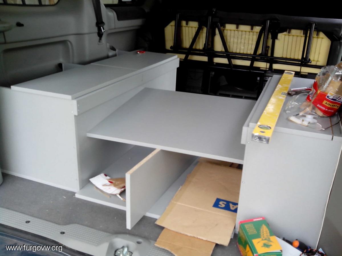

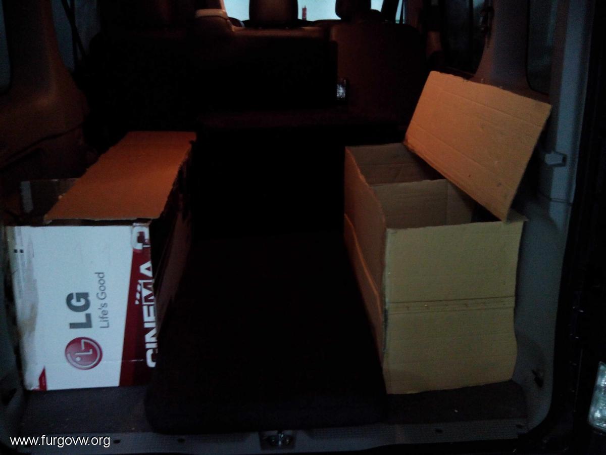

ARMARIOS-CAMA-SALON:

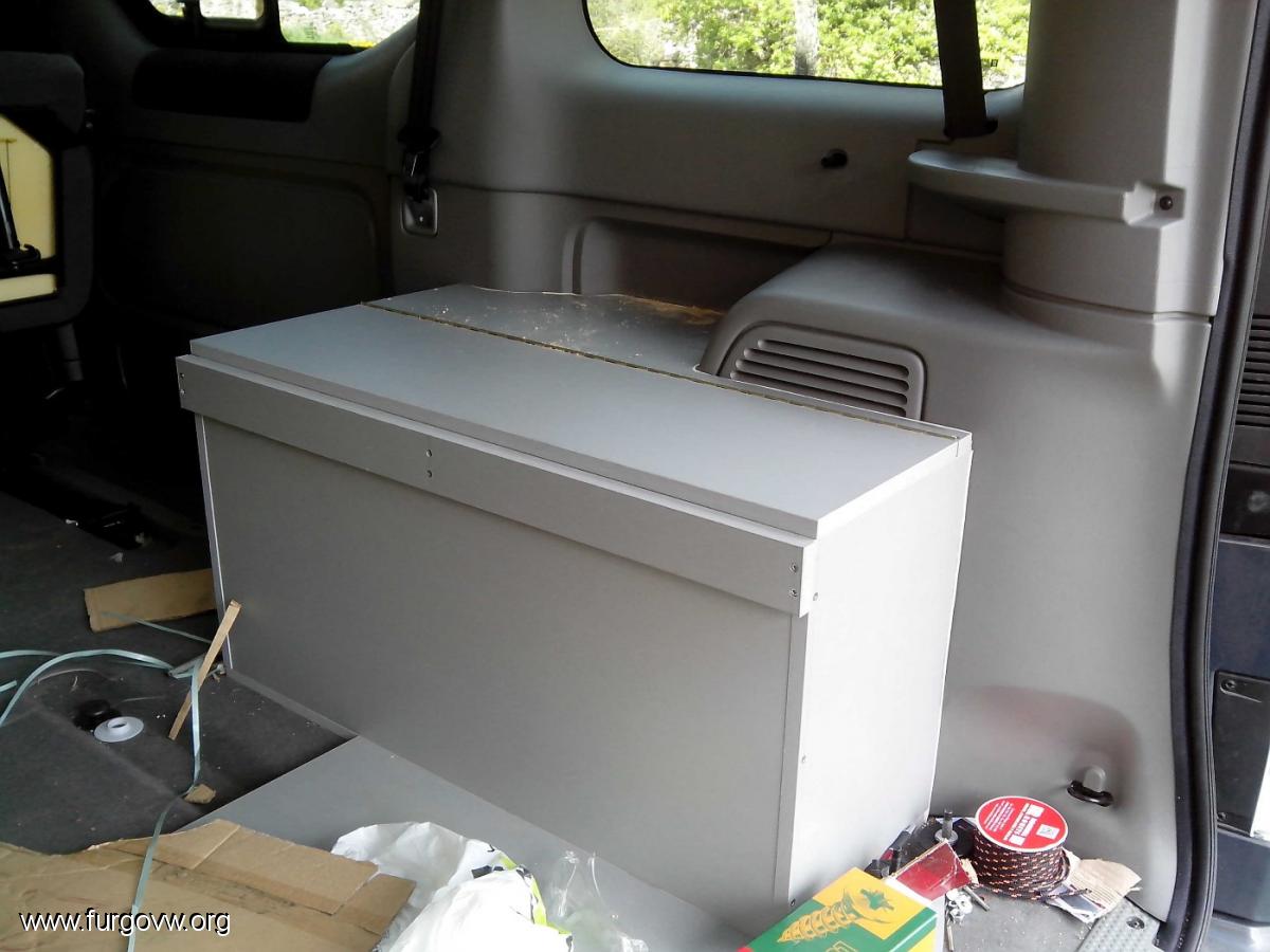

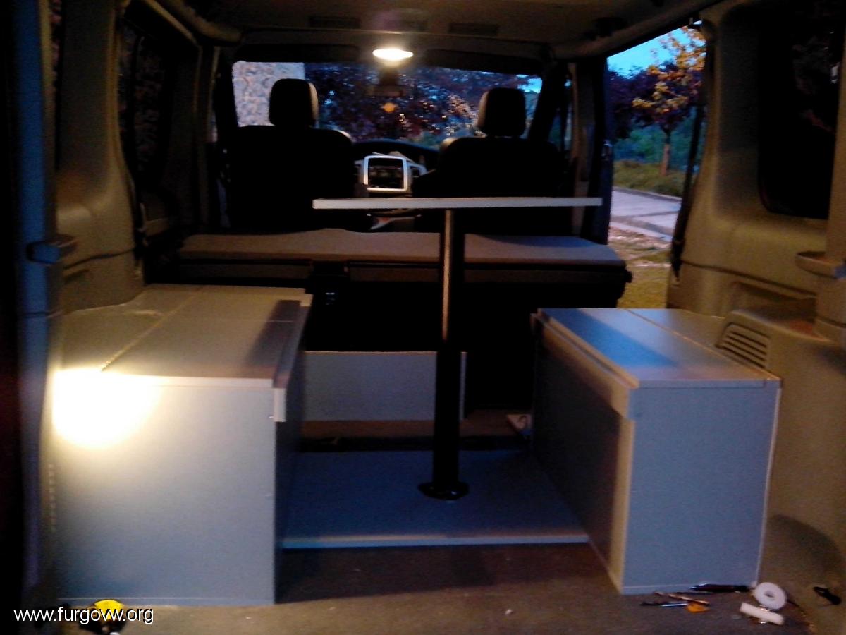

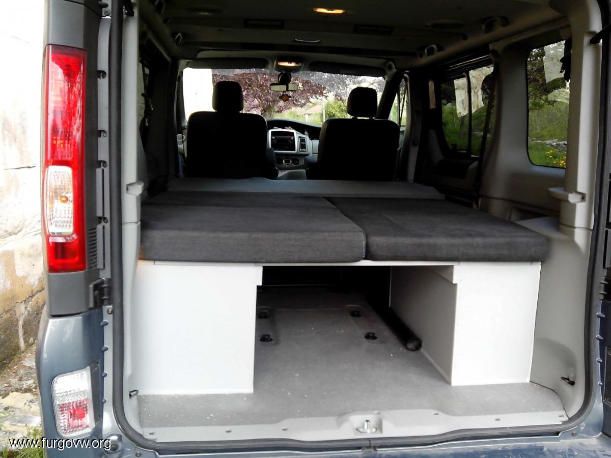

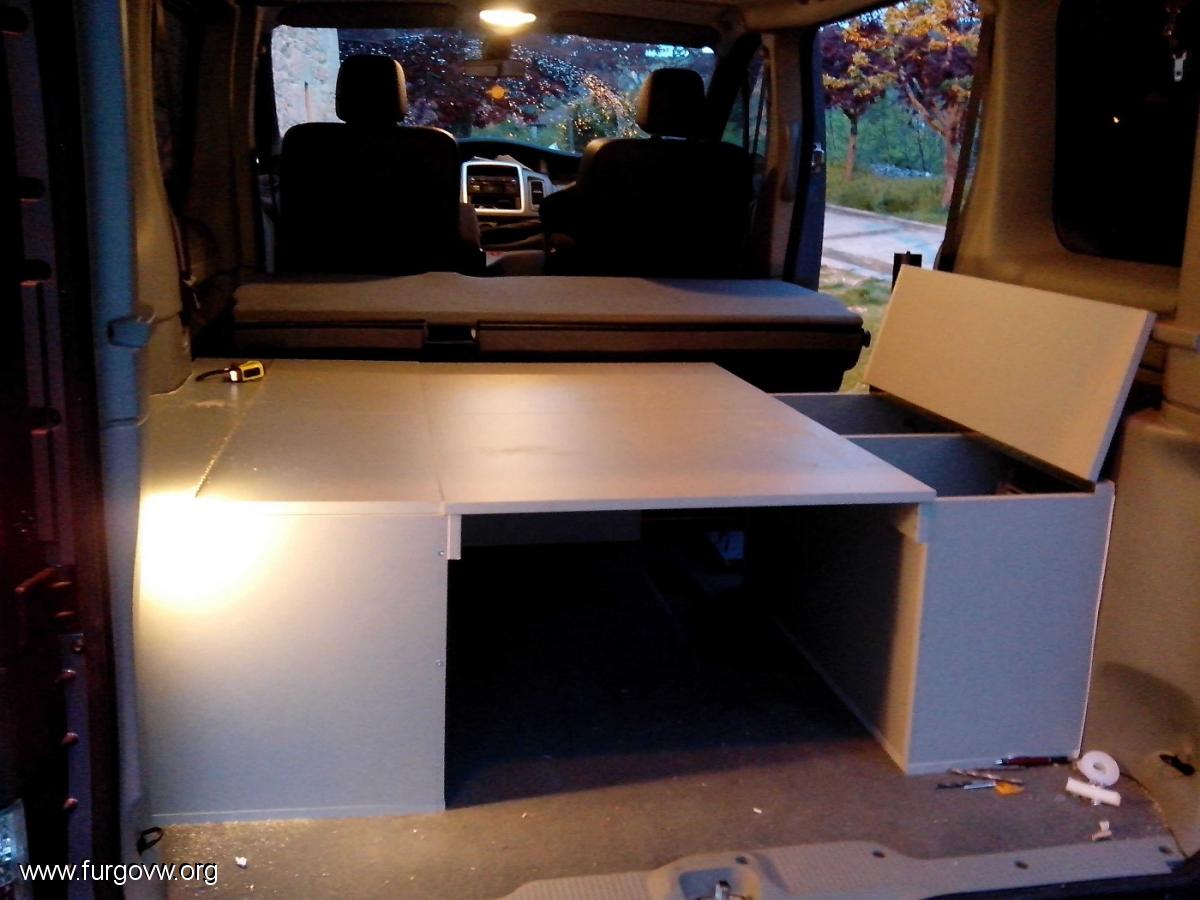

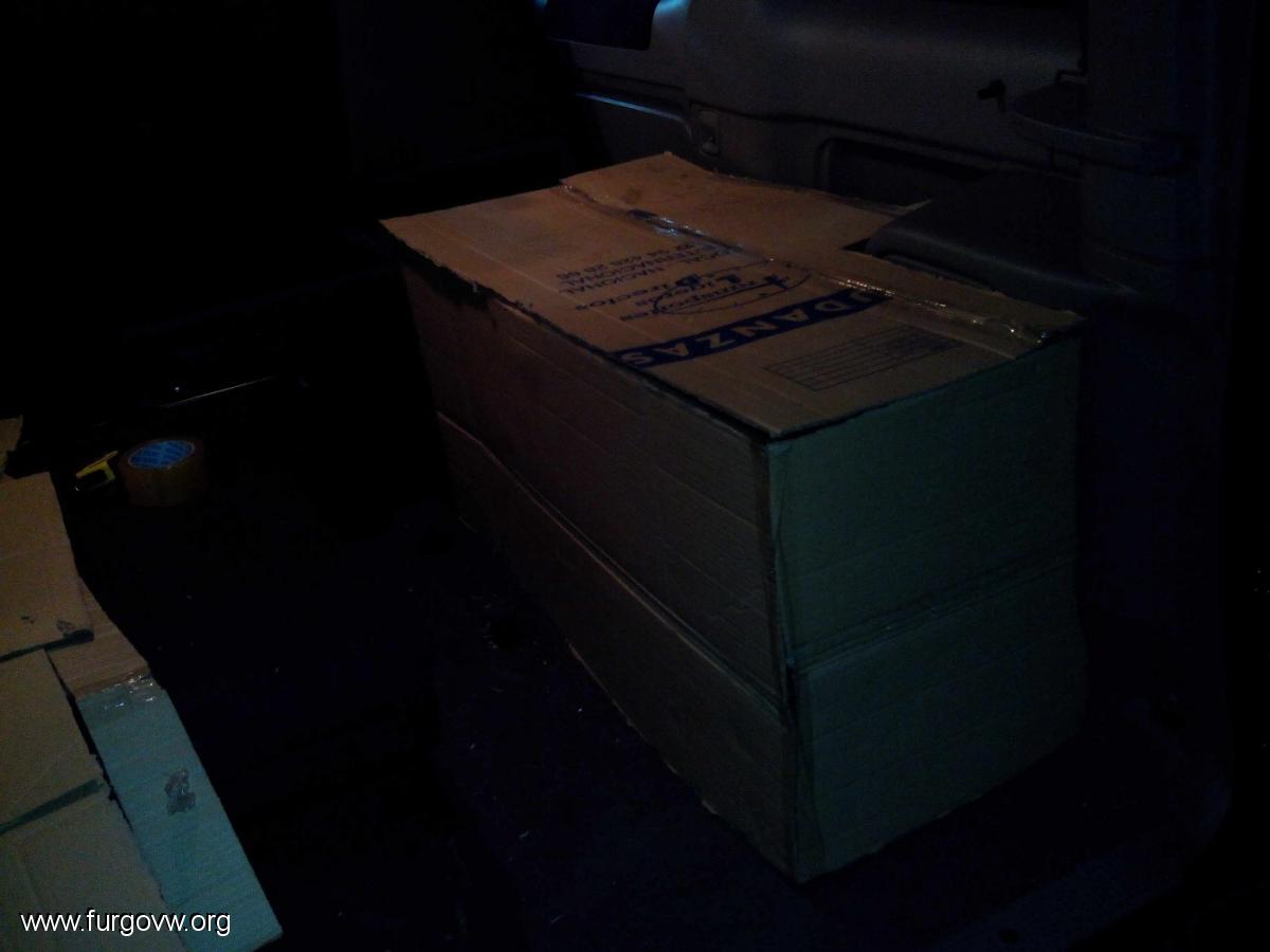

La configuración que he montado en mi furgoneta es la de un arcón en cada lado, con dos tablas centrales, que al desmontar, usando un tubo, se convierte en una mesa y unos asientos.
Cogiendo las ideas y las medidas aproximadas en diversos foros, amoldé las medidas a lo que tenía pensado hacer, y construí una "maqueta" en cartón, para ver como iban a quedar los muebles. (Y luego, con madera, construirlo ajustando a las formas de la furgoneta.)
Primero hice un plano con el despiece de las diferentes maderas necesarias, con las dimensiones máximas para luego recortar y ajustar a los diferentes "rincones".

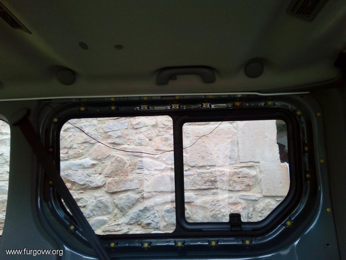

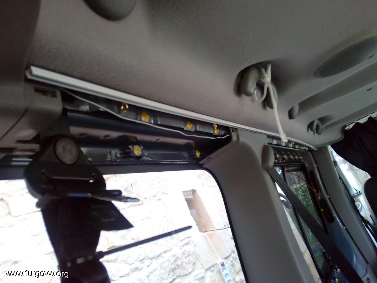

ILUMINACIÓN PORTÓN:

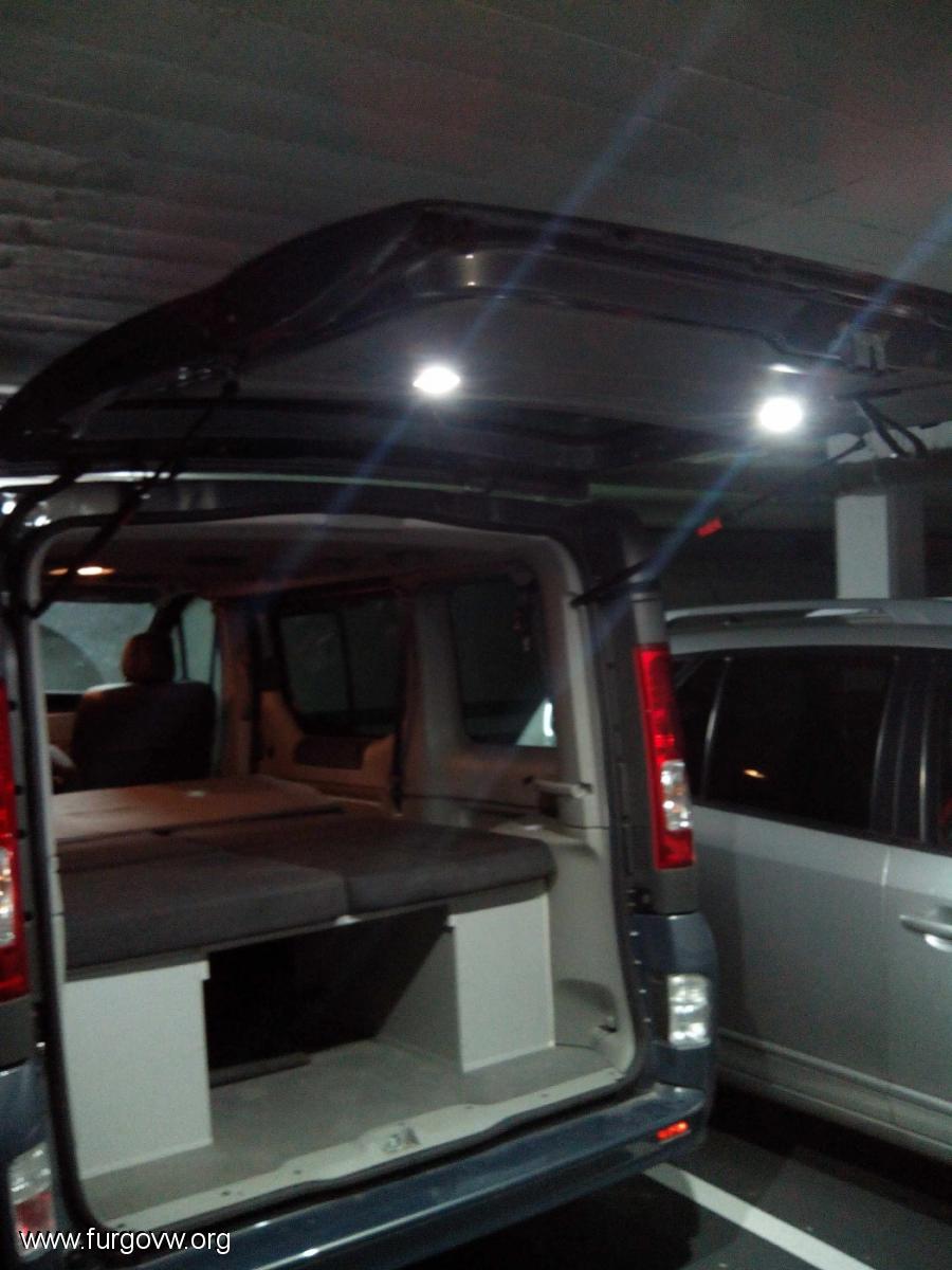

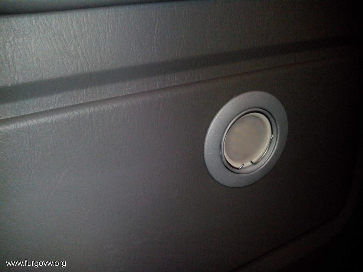

Aprovechando que desmonté el embellecedor del portón, hice dos agujeros en el mismo, y pasé los cables para poder poner iluminación en el portón, poniendo un interruptor en el saliente donde se apoya la bandeja de tapar el equipaje.
Hay que pasar los cables por el pasa-cables que tiene el portón (con un guia-cables es relativamente facil), llevarlo hasta la posición donde irá el interruptor y donde cogerémos la tensión. (Creía que uno de los polos de la iluminación del maletero estaba contínuamente con tensión, aparte del que se conecta cuando se abre el portón, pero parece que el modelo de mi furgoneta tiene un temporizado, por el que al de un rato de estar encendido, se apaga automaticamente, yo quería una iluminación independiente, para poder tener luz en la parte del portón independientemente de que este abierto, cerrado, esté la llave puesta, etc...).
Como no conseguí encontrar ningún punto cercano en el que haya tensión constantemente, decidí conectar la instalación directamente a la batería, poniendole un fusible de 2A como protección.

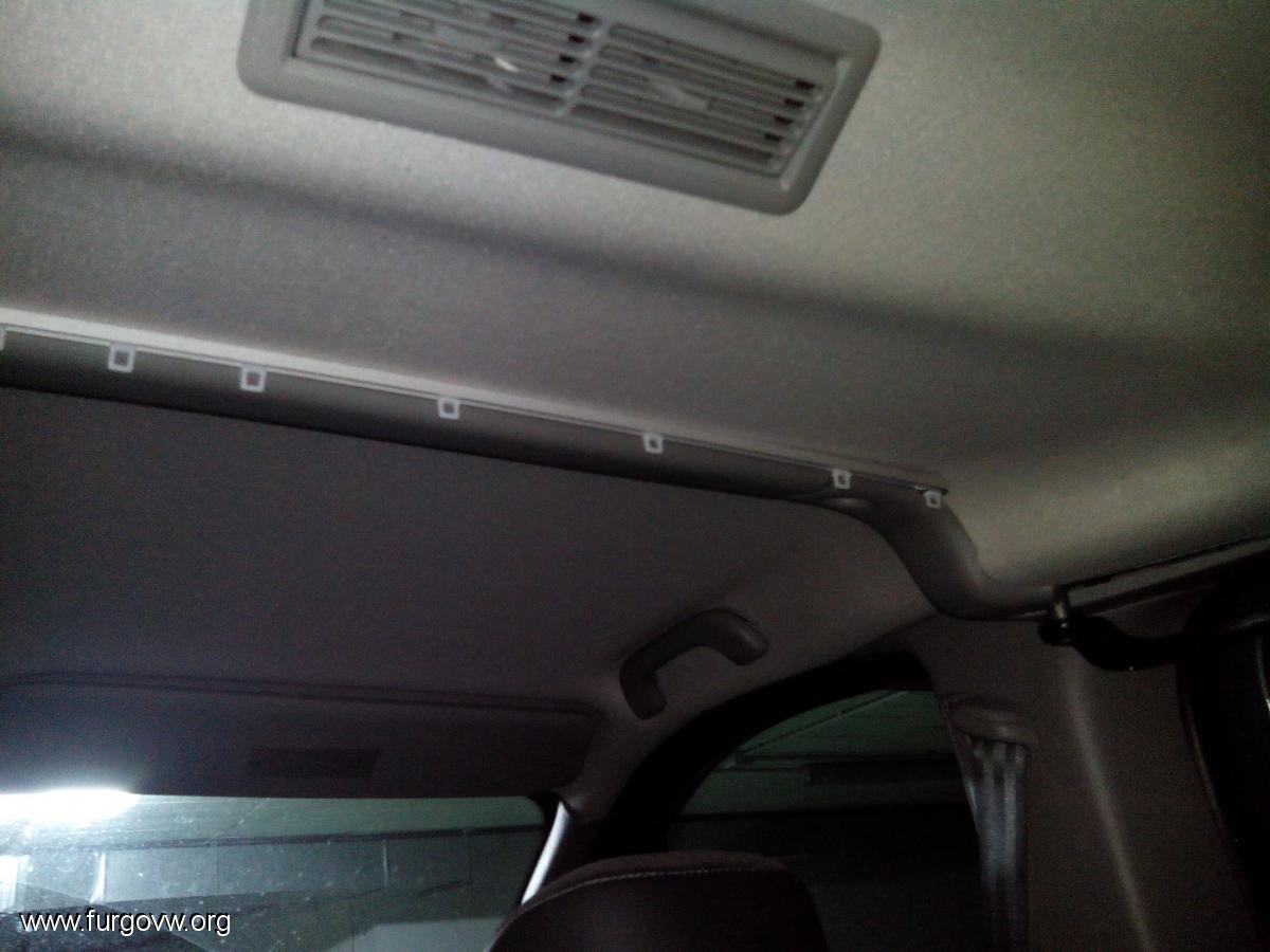

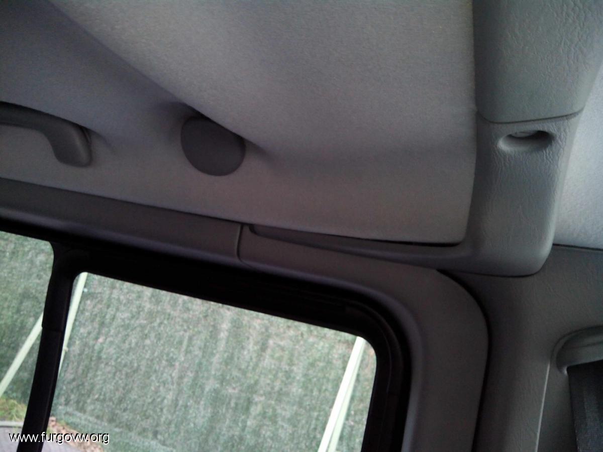

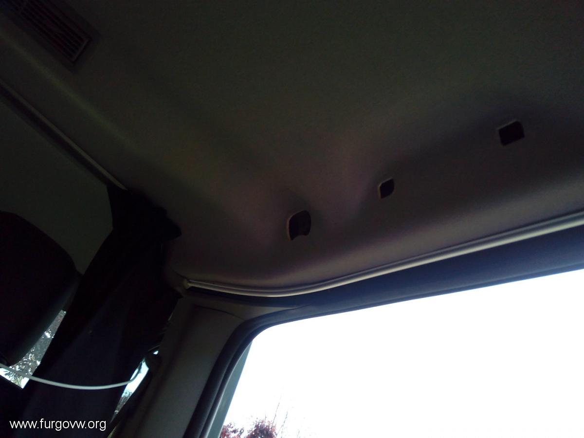

Yo tambien tengo esta furgo y lo que hice para las cortinas fue aprobechar lo que me ofrecia la propia furgo para taladrar lo minimo. Alfinal con 4 taladros tenemos todas las ventanas cubiertas.
Los materiales son estos:
Gusanillo
Cancamos
Ganchos
Tacos
Lo de aprobechar lo que existe lo digo porque arriba de los reposacabezas de delante hay dos tornillos de plastico sujetando los paneles. Los saque, meti un taco y un cancamo.
Ya tenemos cubiertas la delantera y la corredera la completamos con este pequeño detalle (no es muy detallista pero funciona y no se ve)
Para la ventana izquierda y la trasera no hubo opcion, taladro.
Y queda todo pu.. madre

La verdad es que la idea de poner los tornillos con un taco en los agujeros preparados para sujetar el techo esta muy bien, y lo de amarrarlo con una brida al asa de agarrarse, muy original.
A ver si tengo un rato para ponerme a ello, y pongo como lo termino.

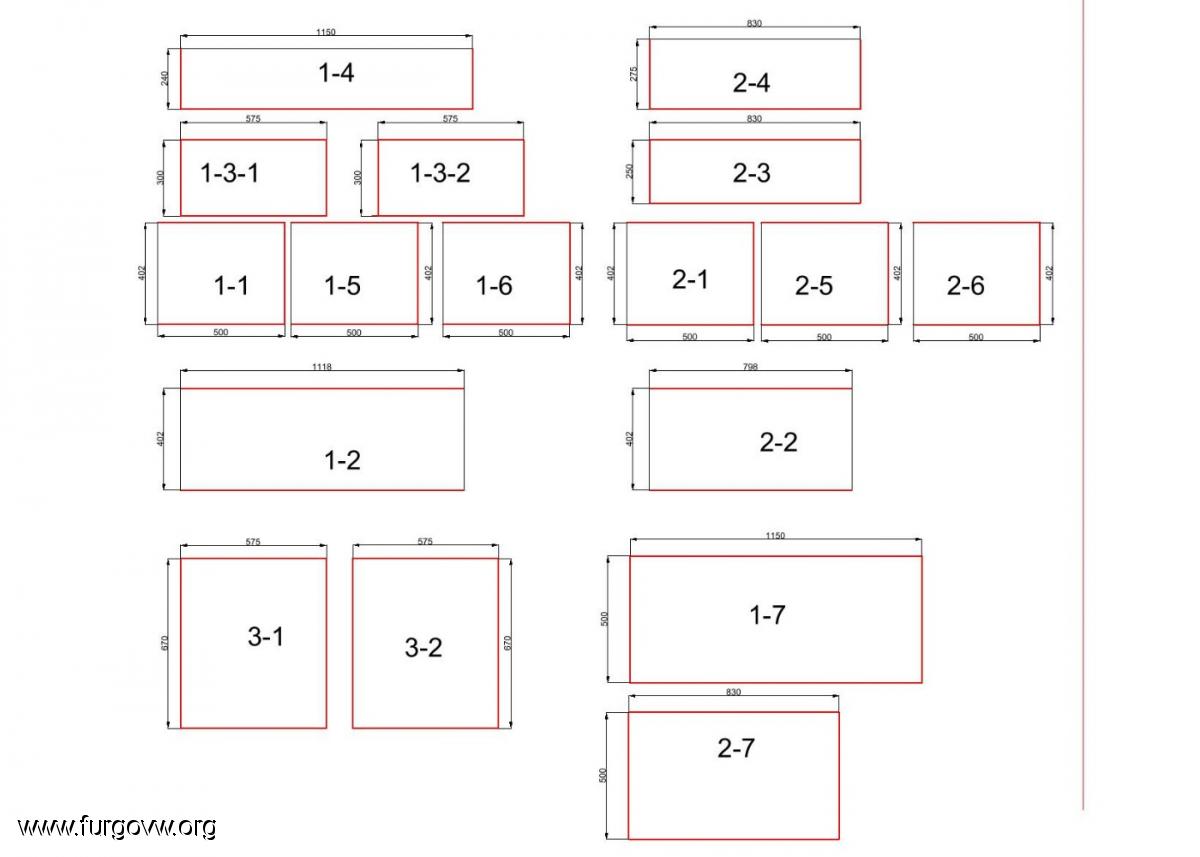

Julio 09, 2014, 23:45:39 pm #5 Ultima modificación: Julio 09, 2014, 23:48:09 pm por 2_T_RI

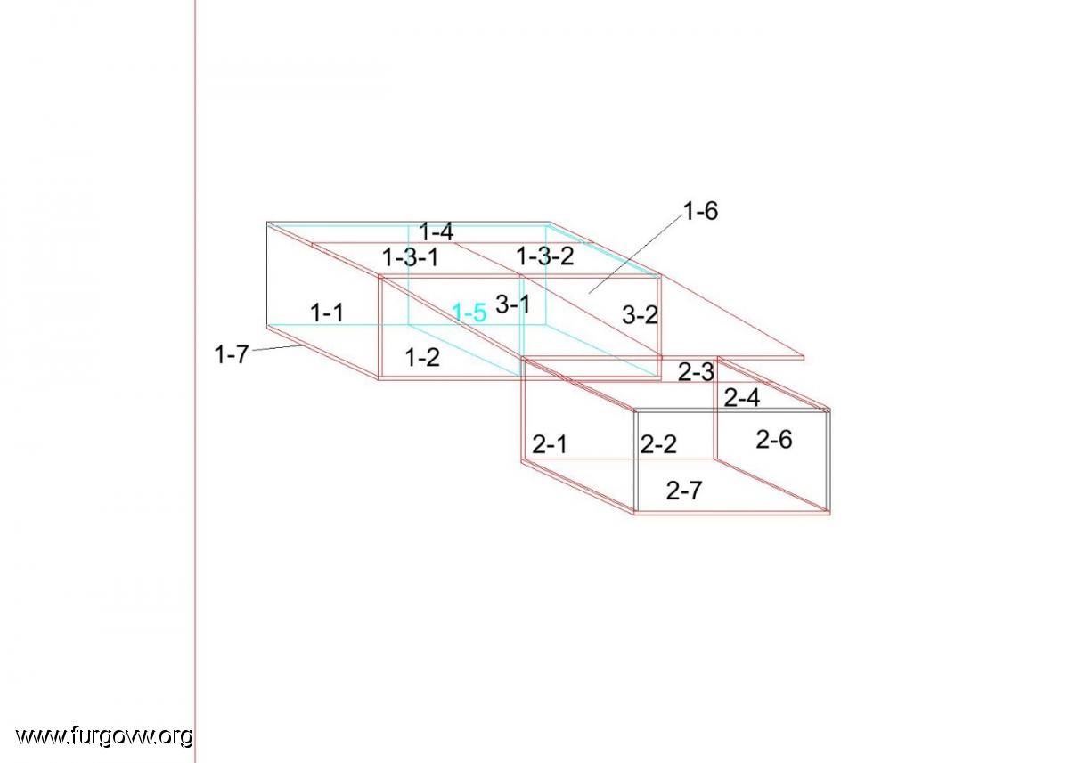

Bueno, voy a poner el plano de las tablas con las cotas, para el que quiera que coja las medidas.
(He hecho los armarios para poderme sentar en la parte de atras, y no pegar con la cabeza en el techo. En este caso, los colchones tienen que ser un poco gordos, de 10cm aproximadamente, para que el asiento tumbado para adelante quede mas o menos a la altura. Los asientos tienen partes duras y blandas, por lo que hay que poner algo para amortiguar y que no sea incomodo poner las piernas en el).
Las lineas rojas son las partes que van canteadas.
*La tabla 2/5 no la he puesto en el segundo dibujo, porque quedaba un poco recargado, pero va igual que la 1/5 en el medio del arcon.

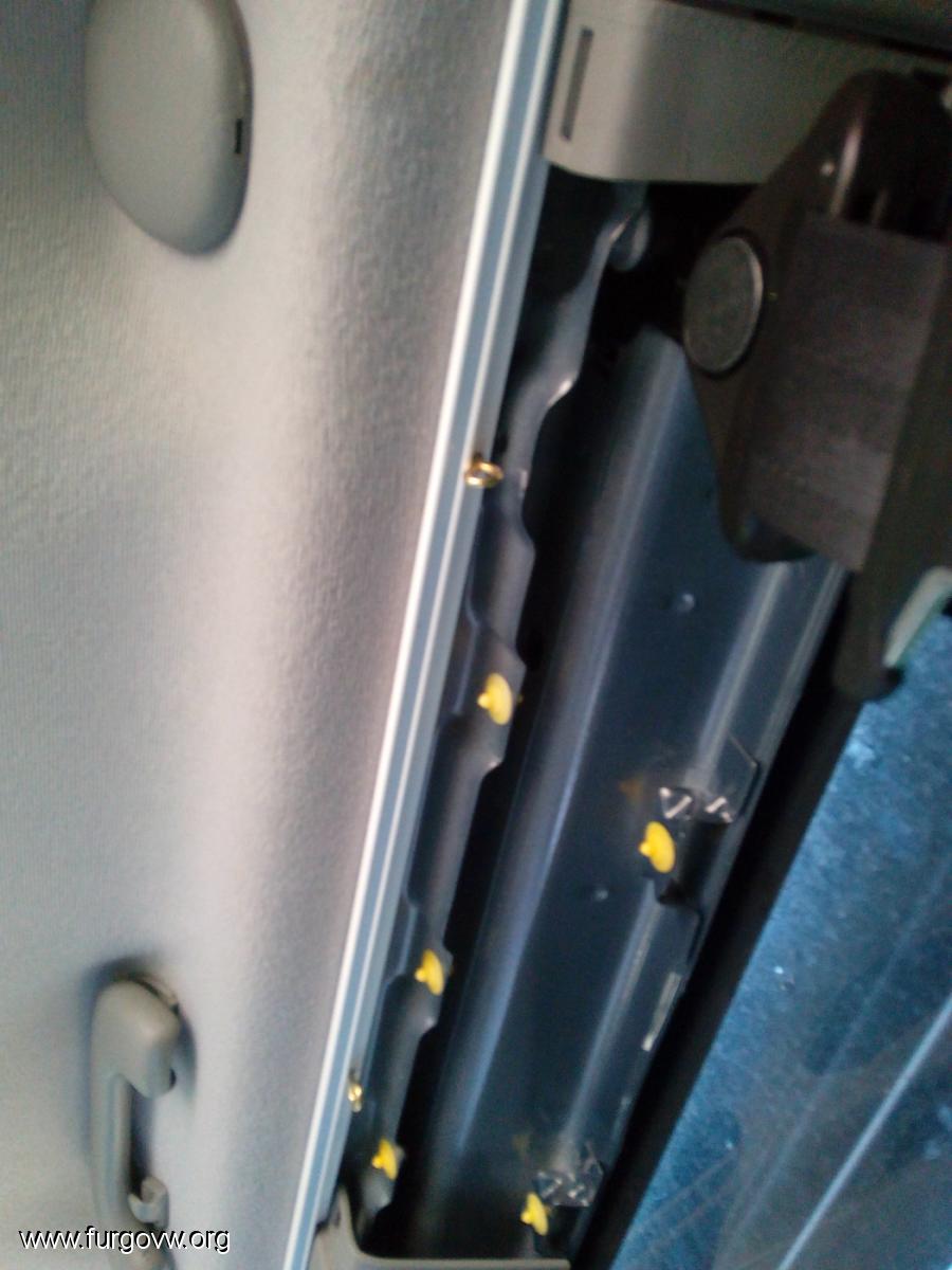

Para desmontar el embellecedor de la puerta trasera, éste va fijado con una especie de grapas que van a presión. Es decir, son dos piezas (una que va a la chapa, y otra al embellecedor), que se juntan a presión y se separan también a presión.
Las de los laterales (por lo menos las que he soltado yo, tienen el mismo sistema).

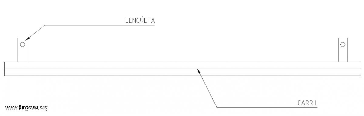

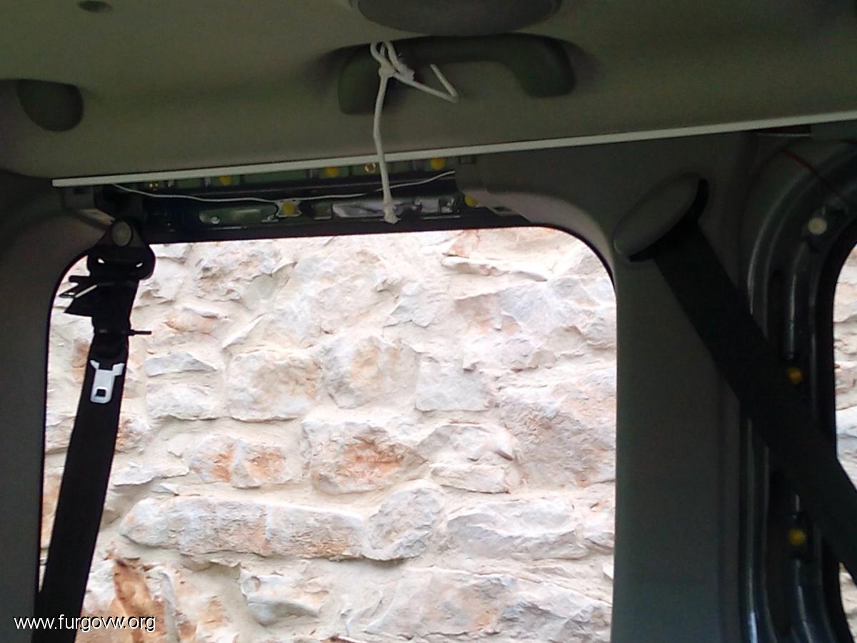

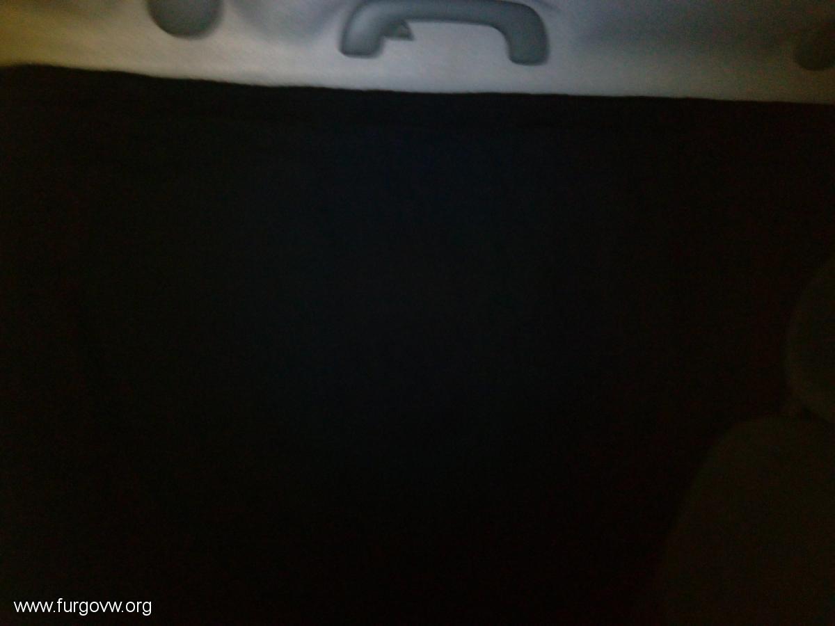

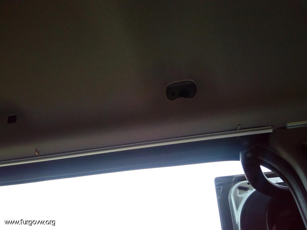

CORTINAS

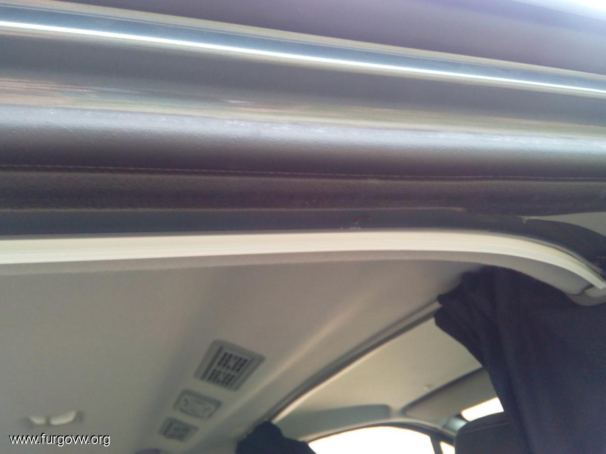

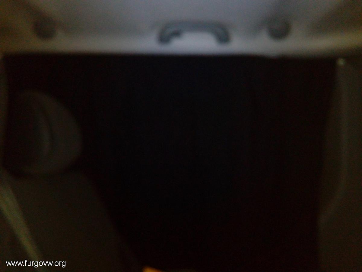

Como me gusta que las cosas queden lo más "integradas" posible, es decir, que la camperización no llame demasiado la atención, y aunque el método de poner las cortinas con la cuerda a los asideros no era mala, me lié la manta a la cabeza, y puse las cortinas usando los carriles que he conseguido.
El separador de la cabina y el trasero, los puse aprovechando los agujeros propios de la furgoneta, pero hubo que hacer un apaño para poder fijar los carriles, ya que el lateral del carril es corto como para llegar al agujero. Así que saqué una especie de "lengüeta" para poder llegar a los agujeros.
Guía delantera colocada
Las ventanas izquierdas y derechas son más complicadas, por las formas.
La izquierda, porque tiene una bajada, y la derecha, porque tiene la curva del portón, aun así, creo que me quedó bastante bien. (La del portón, va en dos trozos, ya que en la zona de la guía del portón, el carril va en horizontal, y en la zona de la ventana trasera, va en vertical.
La foto de la cortina ya cerrada, bueno, la confección de las cortinas, que están hechas de tela de unas cortinas grandes del Ikea, se lo tengo que agradecer a mi ama. Las fotos no son muy buenas, intentaré sacar alguna mejor.

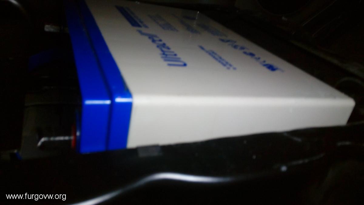

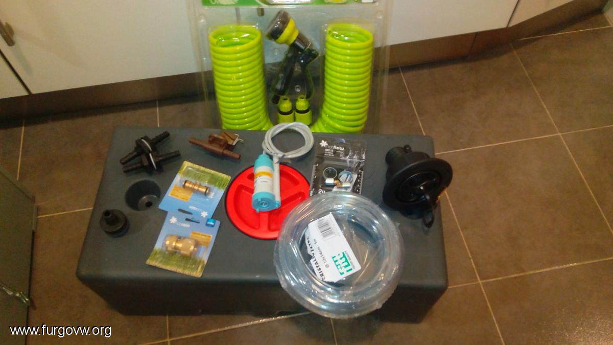

Instalación de la segunda batería
Material para la instalación depósito de agua
A falta del tubo y el pasamuros de diametro 40mm, que ya los tengo, y el sistema de niveles, que lo estoy preparando, y lo tengo casi terminado. (Irá metido en el arcón izquierdo, el depósito es uno de lulukabaraka, un depósito Reimo para los bajos de una VWT4, creo, pero me entraba que ni pintado en mi arcón, así que es el que he cogido.)
Espero no tardar tanto como he tardado con las cortinas para poner los post de la segunda batería y el depósito de agua.  .malabares

2_T_RI
Los railes los compre en la ferretería del barrio... Los primeros eran grises, más bonitos, pero cuando fui a comprar los otros, ya no los fabricaban y tuvieron que ser blancos.
Lo siento, de las lengüetas no hay fotos... :(
