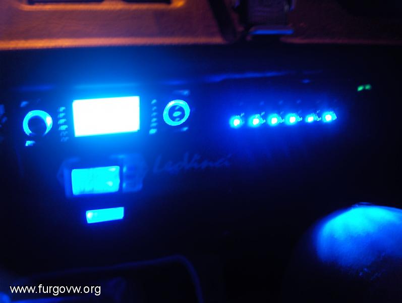

Mayo 06, 2014, 15:39:28 pm #38 Ultima modificación: Mayo 06, 2014, 15:42:02 pm por Freddy´j
Cita de: bicifurgo en Mayo 06, 2014, 15:31:00 pm
Ostias...esto es un curriculum!!
Con estos me hice una luz diurna, que por cierto me los hicieron sacar el otro dia en la ITV, con razon.
Y estos los cambie todos, en azul me mola mas.
Y en las tulipas originales de la t3, puse un interruptor de dos posiciones , y tengo luz blanca y luz azul.
Colocadas en la furgo, jeje
