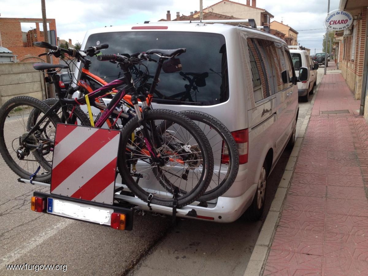

Yo antes llevaba el de portón y es mas rápido de montar y tal.... pero con el miedo que han metido que si no es vehículo vivienda te pueden multar puse uno de bola, suerte que ya tenía la furgo la bola cuando la compré. la desventaja es que es mas incómodo de montar porque monta bola (la mía es extraible) monta portabicis, monta placa v20 y portamatrículas, etc., aunque la placa v20 y el porta me he hecho un invento para que vaya todo en uno y al final tampoco se tarda tanto.
Por estabilidad no te preocupes en absoluto porque aguanta perfectamente, de hecho  un dia cerca de Valladolid me metí por una carretera forestal por equivocación, con baches para hacer un vivero de truchas y aguantó perfectamente, también he notado el consumo una barvaridad, porque con el de portón sobresalen las bicis por arriba, y con el de bola nada de nada, si tienes que entrar en un parking, por altura ningún problema, y encima van las bicis mas bajas con lo que son mas cómodas para montar y desmontar.
LA putada es que el mío aún siendo abatible el portón no se puede abrir, porque pega en portabicis, y es que la bola queda muy cerca

El del vídeo es el que llevo yo. La bola de enganche sólo la monto cuando voy a poner el portabicis, es la original de mercedes desmontable y en total me lleva menos de un minuto montar el conjunto bola, portabicis y recoger las llaves que llevan. Desmontar y guardar otro tanto. Teniendo trastero donde guardarlo junto con las bicis es estupendo, sin sitio para guardarlo mejor el de portón.
