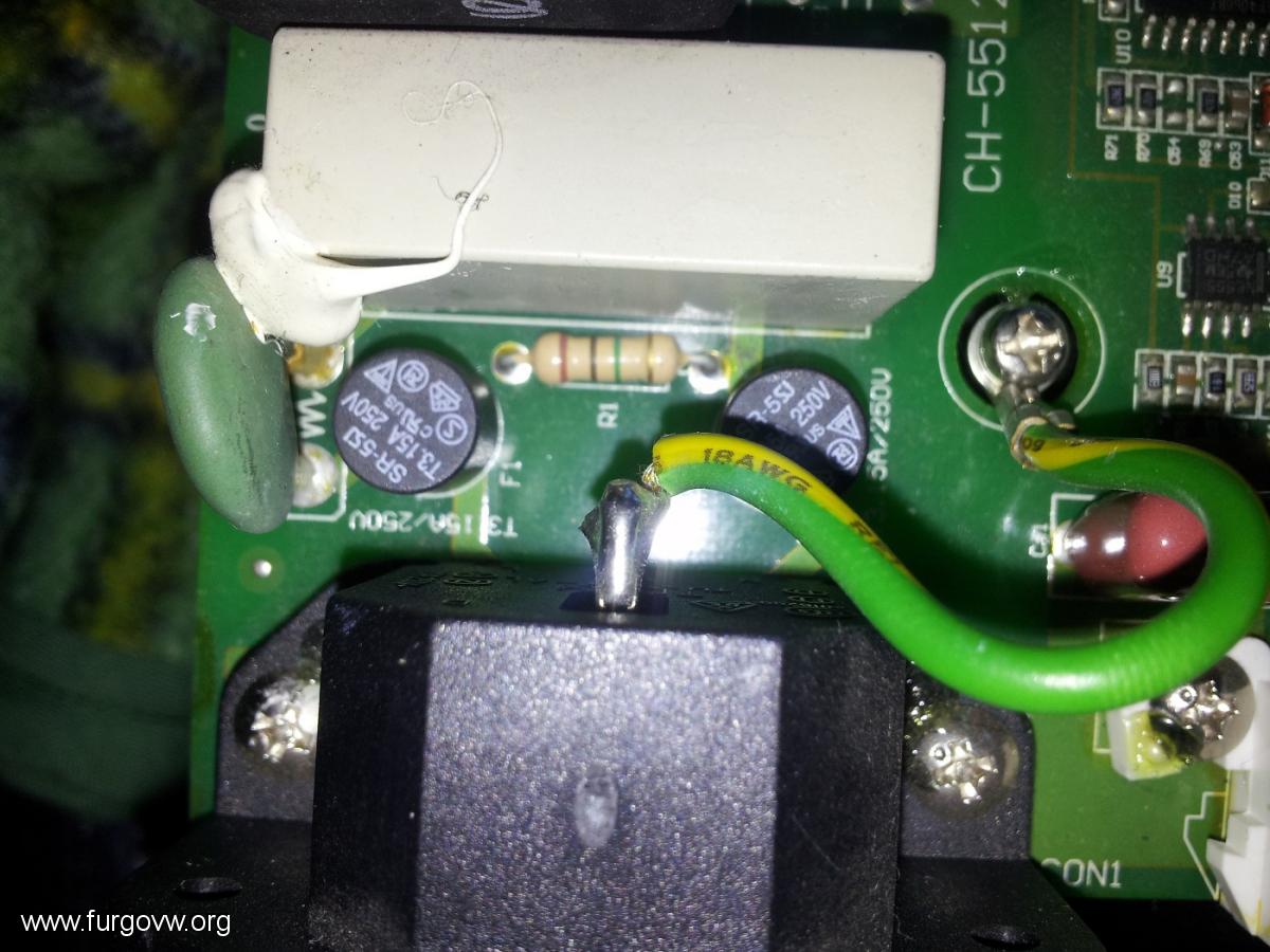

Tenía dos tornillios camuflados bajo la pegatina y ya pude abrir el dichoso cargador. Yo no veo nada aparentemente quemado. Tampoco veo ningun  fusible. os pongo la foto mas abajo, a ver si vosotros aprecias algo a simple vista. Donde está el fusible?

Me parece que los fusibles están debajo de esos plásticos de color rojo parece que hay 3

Yo creo que no son fusibles porque esta soldado a la placa.

Son condensadores. pon fotos de los conectores

el cuadrado blanco ke esta justo detrás del conector de 220v, no es la capucha de un fusible?

Tienes dos fusibles entre el conector y la pieza cuadra blanca que debe ser un condensador a modo de filtro. Pone T3.15A 250V, esas dos piezas redondas son los fusible. Mira a ver si te da continuidad entre las dos patillas.

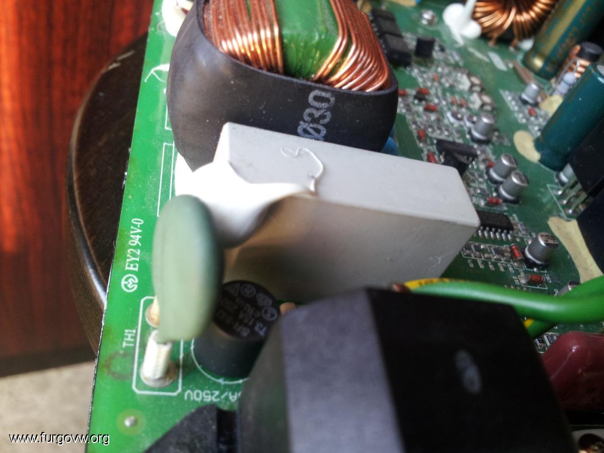

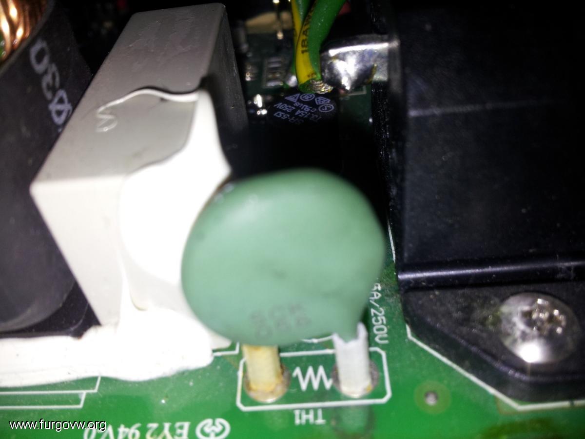

Yo creo que si tienen contiunuidad pero una patilla de esa cosa verde que esta justo al lado de los fusibles parece quemada. Hay puede estar la averia??  Perdonad los tecnicismos...

Eso suele ser una resistencia NTC para evitar picos de sobrecorriente en el arranque hasta que se cargan los condensadores. Como poder ser puede ser, pero es dar palos de ciego. Para probar la puedes puentear a ver si suena la flauta.
