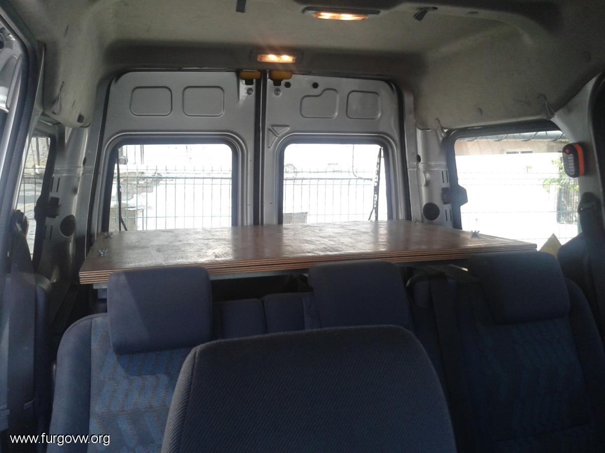

Tras muchas vueltas al diseño este es el resultado:

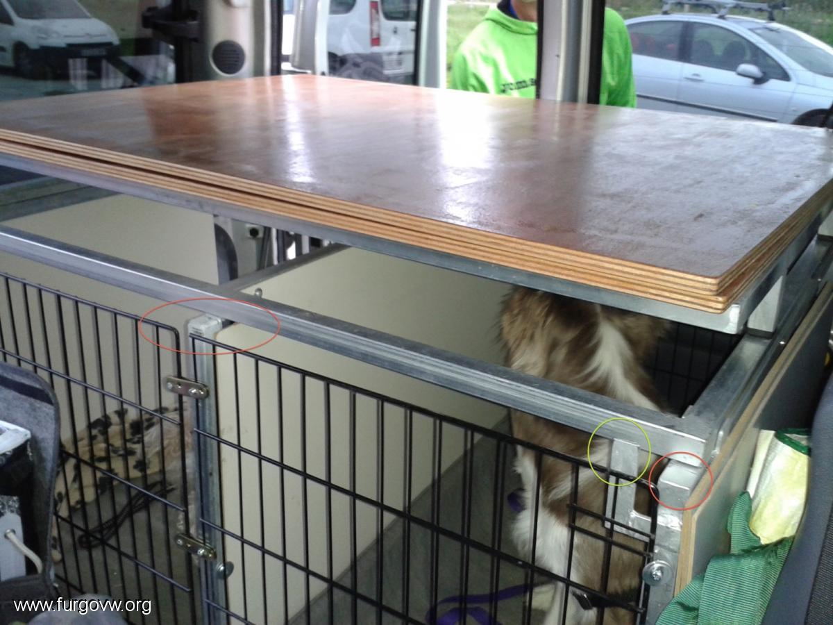

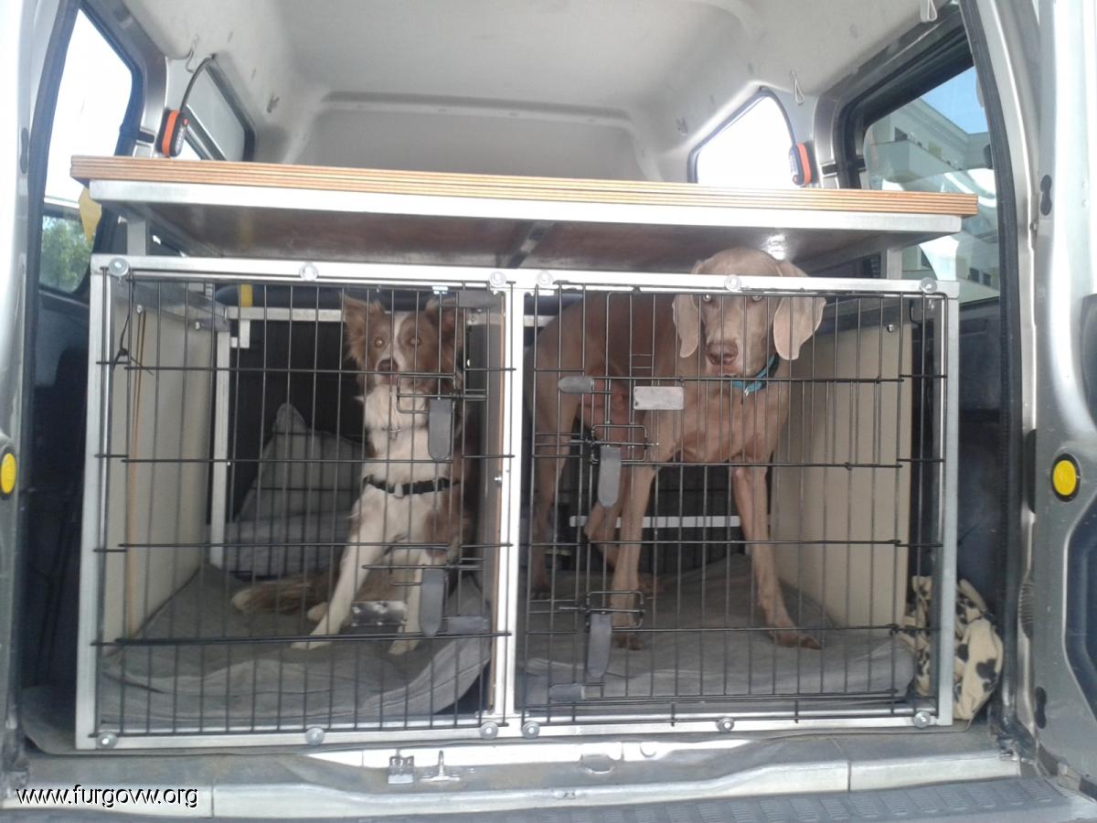

Al final es básicamente un transportín muy grande para los perros, en el que la parte de arriba se transforma en cama para nosotros :-)
No hubiese estado mal no tener que darle tanta altura, pero como veis va justo para la altura del grandote (el tío tiene 70cm a la cruz).
Como entre entrenamientos y competiciones tienen que pasar ahí bastante rato, prefiero que vayan cómodos.
Visto desde el otro lado...

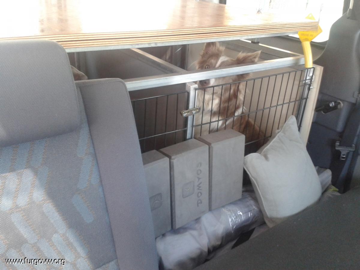

Entre la reja y los asientos queda hueco para un par de sillas de camping, los tacos de yoga de domyos (que luego veréis para qué son) 8) y algún cachivache más...

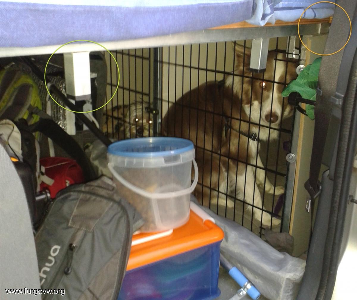

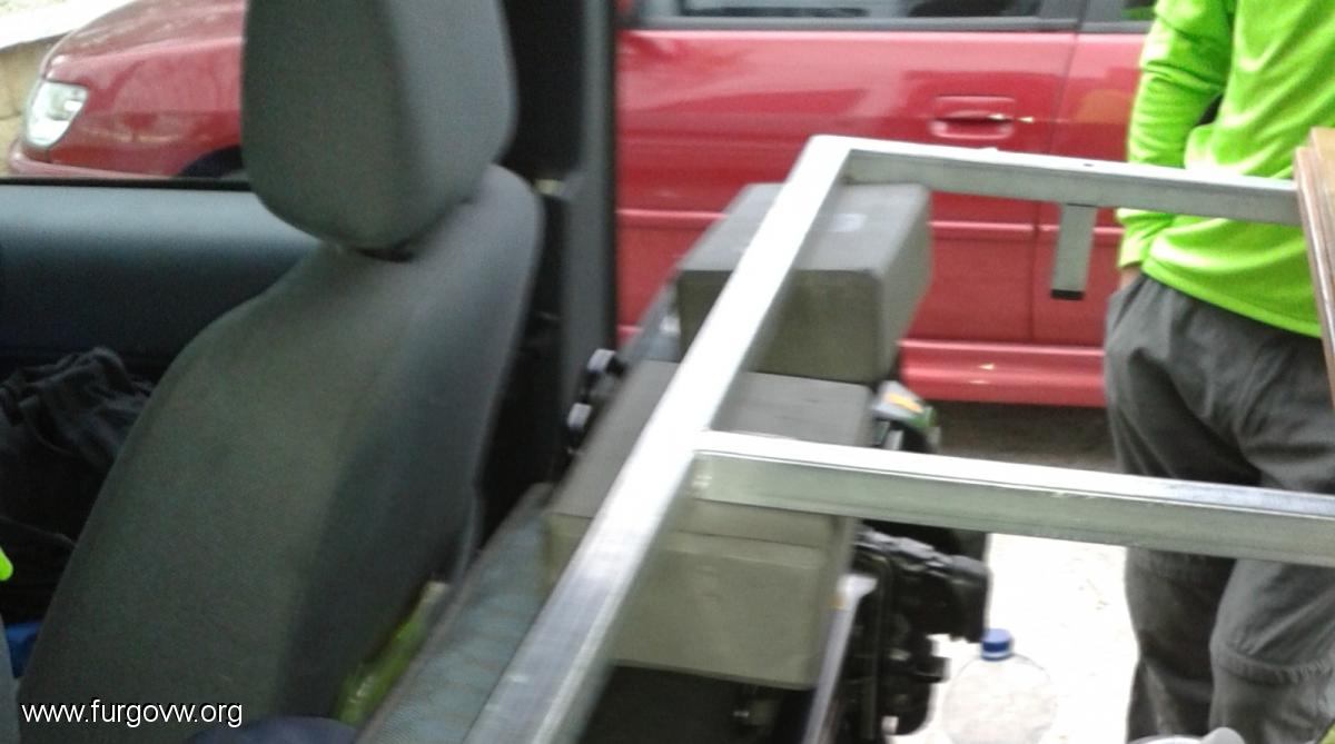

La parte superior del transportín, son 2 tableros y un "rectángulo" de tubo cuadrado de 25mm, al montar la cama, esta base metálica reposa por un extremo sobre los puntos rodeados en rojo (el circulo verde señala la pletina que impide que se salga de su sitio).
Por el otro extremo se sostiene sobre los asientos traseros plegados, usando los tacos de espuma para no dañar los asientos y dan justo la altura para que quede plano.
La parte superior (la que se extiende hasta los respaldos delanteros) tiene unas patas (círculo verde) que le dan más altura cuando va "en modo transportín", pero al montar la cama se elimina esa altura y nos permite tener más hueco a nosotros respecto al techo.
Como es para dormir, no pasa nada porque el perro tenga algo menos de altura ya que está tumbado durmiendo.

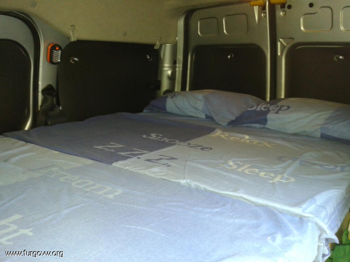

A nosotros nos quedan un hueco (unos 65 cm) justito como para sentarnos en la cama, aunque con las cabezas muy agachadas, pero para dormir va de sobra y no da nada de agobio.
Una vez colocada la extensión se colocan los dos tableros (chapón marino) en sus sitios correspondientes, ponemos los colchones encima y listo. La cama montada mide 120x190cm.

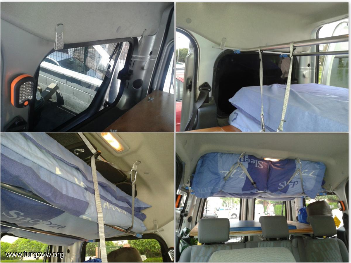

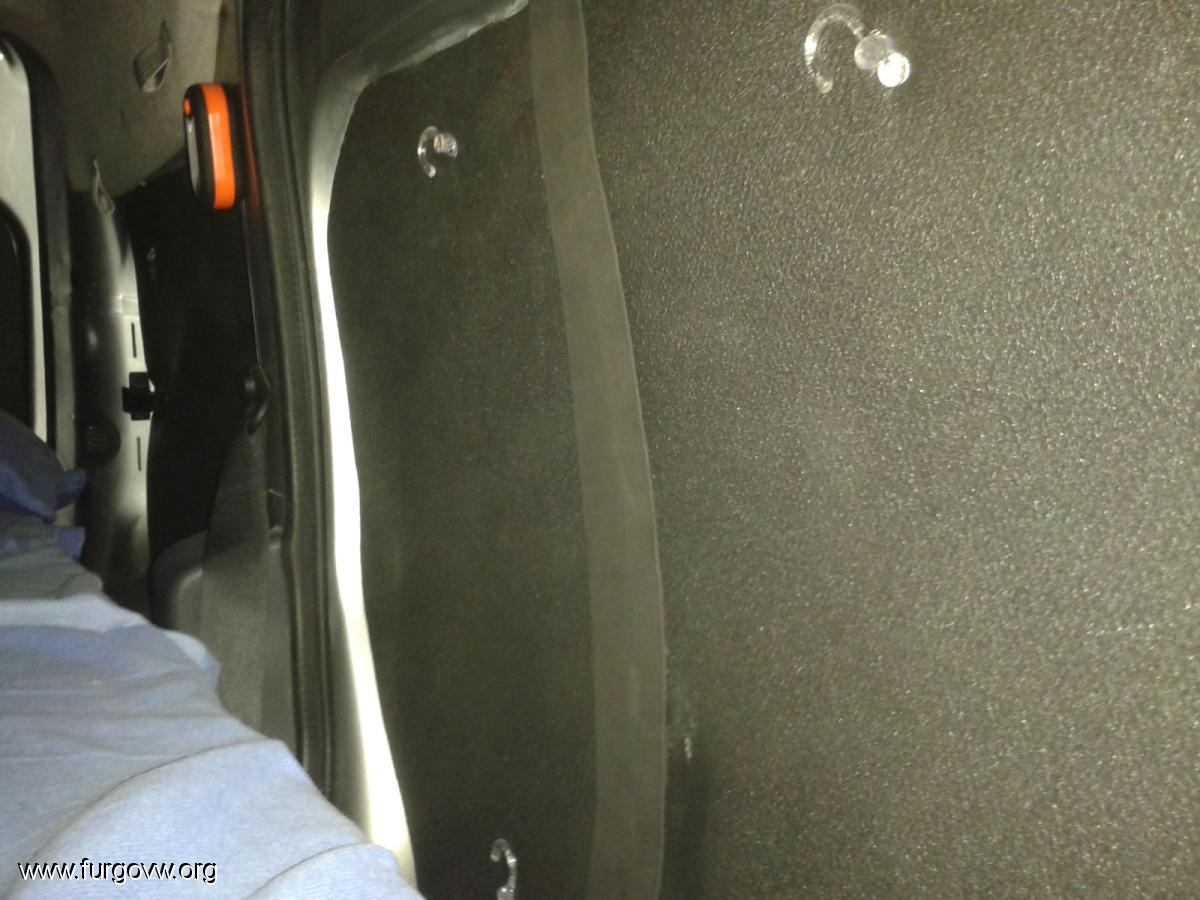

También añadí unos enganches para poder aprovechar el hueco desde los bordes de las ventanillas hasta el techo donde llevo los colchones, almohadas y oscurecedores.

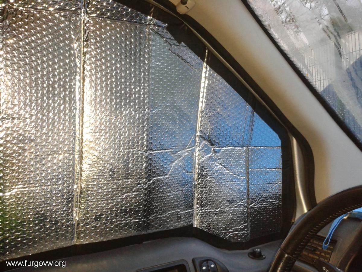

Los oscurecedores delanteros son de parasoles "de los chinos" cortados a medida y en el ribete (es de cinta americana) metí unos imanes de neodimio pequeñitos que se pegan a los bordes de la ventanilla. Los traseros son esterillas de las baratas de decatlón con ventosas (para el cristal grande las hice de dos piezas añadiendo a una de ellas una pestaña de goma eva y queda bastante bien).
