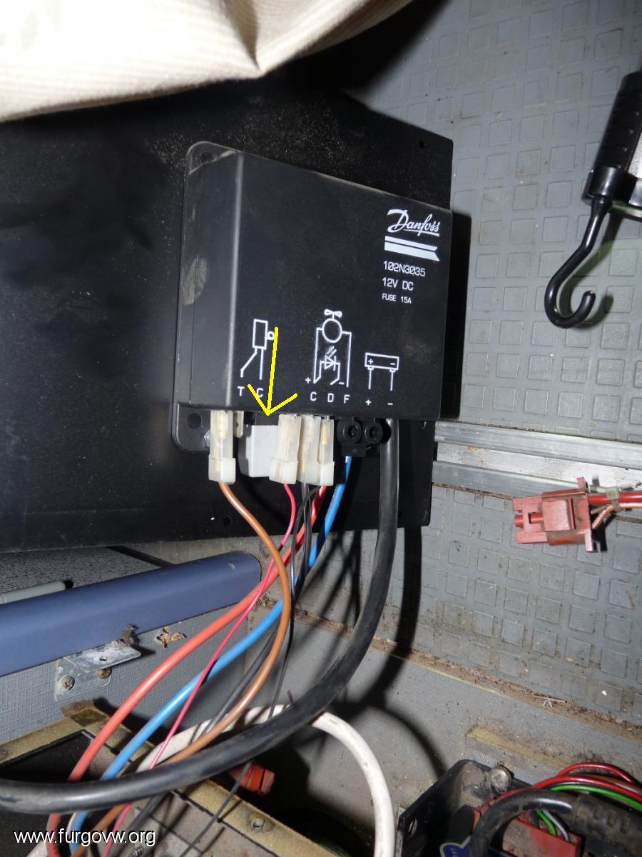

Pues mirando veo que hay un fusible fundido, literalmente. El que está detras de los 3 cables que están juntos. Y creo que al fundirse a tocado algo en donde encajan las patillas del fusible, a ver a ver...

Vale!!! el portafusibles va encajado, lo caso tirando sin mas? me da miedo por si rompo algo ya que veo que está muy agarrado. ¿Donde puedo comprar uno nuevo?
Es este, para no quedar dudas (la foto es de otro forero pero válida para este caso):
cukiyo25
nop, te toca kitar el modulo (la cajita negra de la foto) y des-soldar el portafusibles y soldar uno nuevo, si no sabes o no te atreves, en cualquier tienda de reparación de tv te lo harán en un rato  ;)
