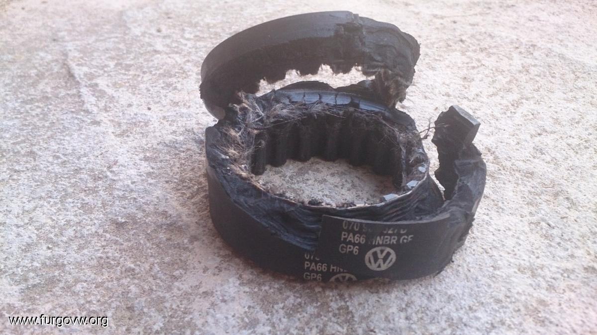

He de corroborar lo ke por aki se ha dixo..justo hoy lleve la furgo porke el aire me dejo de funcionar!!! El mecanico me comento ke podria ser este embrague de goma ke cuelgo mas abajo..ya ke tenia muxos kms..ke tambien podria haberse clavado el compresor y asi romperse tambien dixo embrague de goma...por suerte solo fue deterioro!!

Buenas Tonianguita,veo que no aparece nada del piñón o rueda libre del compresor...?????Solo has cambiado el acople de goma???

Hola Mamasita..pues eso fue lo ke me dijo el mecánico!! Yo no entiendo, pero parece ke si, ya ke es lo único ke sale reflejado en la factura. El aire funcioma perfecto!!
mamasita
Buenas Tonianguita;tal y como lo veo yo,creo que vas a tener que cambiar el piñon del compresor...Si el acople se ha partido es porque iba forzado y a cedido en vez de arrancar la copela negra del compresor.Cuando se cambia el acople elastico,tambien se tiene que cambiar el piñon,y en el caso del alternador lo mismo mas el reten que hay en la parte del motor.Este mantenimiento se preconiza a los 150.000 km,pero en mi caso a los 123.000 se me jodio el cojinete y me arranco la copela del compresor...Es facil de acceso el del compresor...el del alternador ya es otra historia...Un saludo y no lo dejes pasar que tacostara mas la reparacion.Informa te

Hola Mamasita..haberrr..esta mañana hable con el mecanico y me comento ke ese piñon va con el compresor..y dice ke el comprobó ke ese piñon girase sin problema..y asi fue..ke iba fino..ke se rompio por los años y los km..en otros casos ke el compresor no gire fino..si ke puede generar problemas y ser el causante de la rotura..lo ire vigilando..haber ke pasa de aki en adelante

Buenas,veo que tu mecánico no conoce muy bien nuestras furgos...Ese piñón se cambia a los 15.000 km junto con el acople elástico y por lo general suele durar menos que el acople elástico...Busca en el foro que hay información...Un saludo
albertillo_madrid
me uno a lo que te comenta mamasita, ese piñon hay que cambiarlo ya que si no "embraga" bien se te acabará rompiendo los resortes de la cazoleta del compresor y es un averión... yo cambié el kit completo yo mismo y me costo mas o menos lo mismo que a ti eso si , solo piezas

Acabo de venir del mecanico..yy gracias a vuestros comentarios(le enseñe msjs) dicho mecanico pregunto a vw..(ya ke el pensaba ke era el compresor el cumpable de la rotura de la goma) yy vw dijoo..ojoooo ke ese piñon tiene embrague para contrarrestar la fuerza del motor..compresor gira bien..asi ke me cambiaran piñon y nuevamente la goma..he tenido mucha suerte de no romper cazoleta..mil gracias por vuestros comentarios..un saludo!!!
