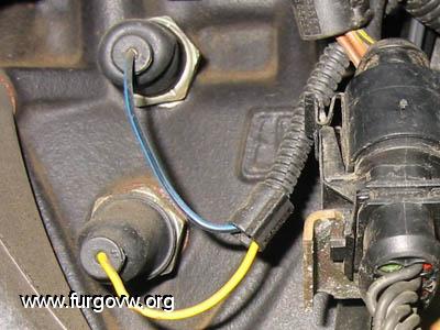

Resulta que me perdía aceite la furgo y hoy he descubierto de dónde, me han dicho que se llama manocontacto y me han dicho que es el blanco.
Yo no tengo ni idea, sé que hay 2 y el que pierde es el de abajo, os paso una foto:
Sabíais decirme cómo tengo que pedirlo para comprarlo?
Qué hay que hacer para cambiarlo?
Muchas gracias.  ;)
luis betancort
Es la Válvula de retención de presión de aceite.
Esta es la referencia 046103175A y esta la del adaptador 034103179. Es fácil de cambiar, quitar y poner la nueva, así de simple. Te saldrá un poco de aceite cuando la quites. Prueba a darle un apretón antes de quitarla, alomejor es que esta algo floja y pierde por la arandela...

Comentaros que el manocontacto ya está perfectamente instalado y funcionando. Es tan sencillo como quitar el tetón protector que lleva, desconectar el faston que lo alimenta y desenroscar el de origen para cambiarlo por otro con su debida arandela. Salpica un poco de aceite como bien me advirtió Luis pero nada del otro mundo.
Yo lo cambié porque me perdía aceite y por unos 10€ que me ha costado no me arriesgo a jugármela y que no funcione bien.

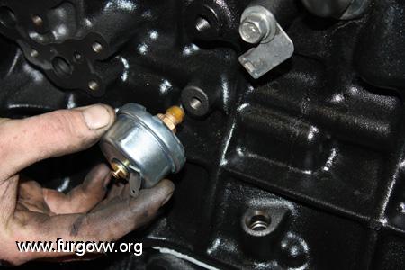

Por cierto, el que yo compré me parece que era una sola referencia, era así pero de color blanco que no sé si es relevante para el caso:
Otra duda que me asalta ahora, cómo puedo saber que funciona bien. En el panel de control todo está correcto y todas los pilotos de alarma apagados, además de esto...?
luis betancort
Cita de: triti en Abril 12, 2014, 19:54:11 pm
Efectivamente es una sola referencia, 056 919 081 (para motores anteriores al 99), este es blanco. Si que es relevante, los colores indican la presión, en este caso 1,8bar. Las referencias que te di anteriores son del ETKA. Si se te enciende la luz al poner el contacto y se apaga al poco de arrancar esta todo correcto. De todas formas llevar manómetro de presión nunca esta de mas y así llevas controlada la presión siempre.

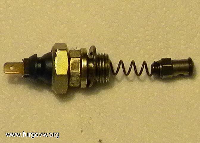

Tambien es facil... Justo por debajo del termostato en un lateral es donde tienes que poner el bulbo del aceite (te viene con el reloj de presión).
Esto es el bulbo:

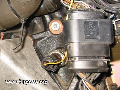

Si tu furgón es de antes del 99 tendrás dos sensores:
y si es de después del 99 solo tendrás uno (el de abajo), el hueco de arriba estará tapado por un tornillo.
Pues bien... si es de después del 99, solo tienes que quitar el tornillo de arriba (te saldrá un poco de aceite al quitarlo, pero cuatro gotas), colocar el bulbo y llevar un cable desde el hasta el reloj (sera el cable de señal).
Si por el contrario es de antes del 99, tendras que poner una "T" en cualquiera de ello (mejor el de arriba) para poder conectar el bulbo y no perder ninguno de los sensores originales. Suerte...
