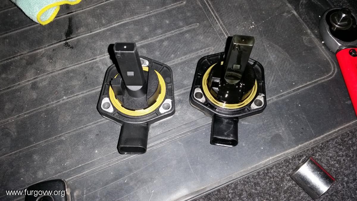

Bueno... hoy a tocado cambiar el sensor del nivel del aceite, ya que estaba medio pescando últimamente. Se encendía la luz amarilla del aceite indicando que el nivel de aceite era incorrecto, estando este en perfecto nivel. El problema es que el sensor había muerto y engañaba a la centralita diciéndole que no había o era poco el nivel de aceite. No tiene complicación ninguna cambiarlo, solo hay que drenar el aceite del carter y ya se podrán quitar los tres tornillos del sensor para poder extraerlo. El sensor esta en el carter, justo al lado del tapón de vaciado del aceite.
