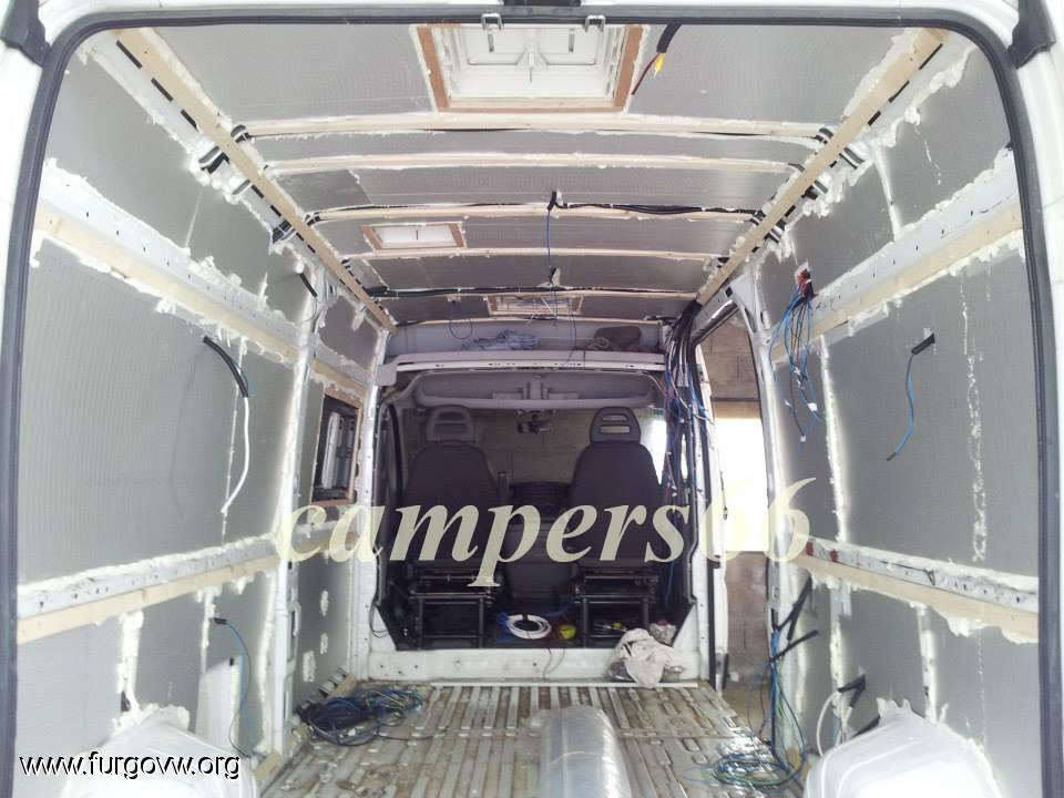

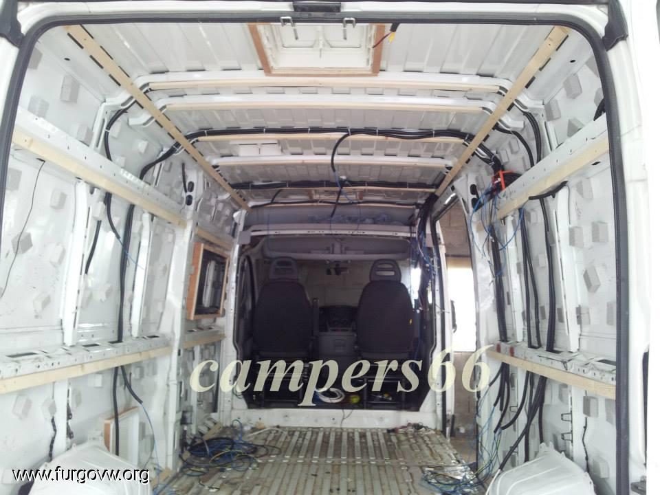

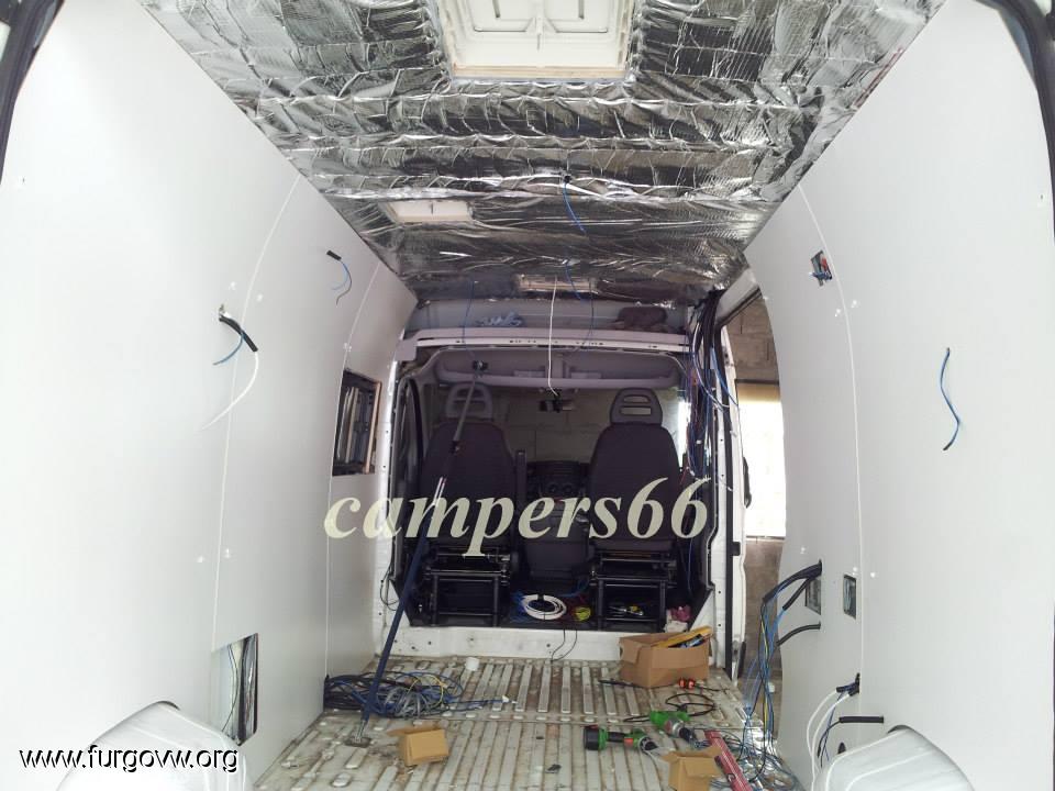

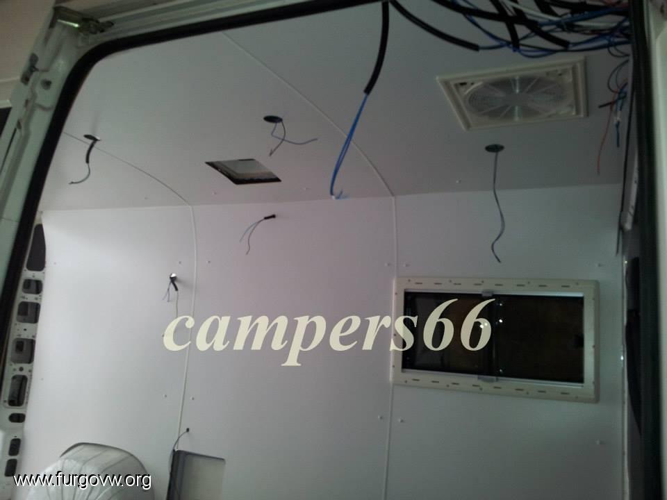

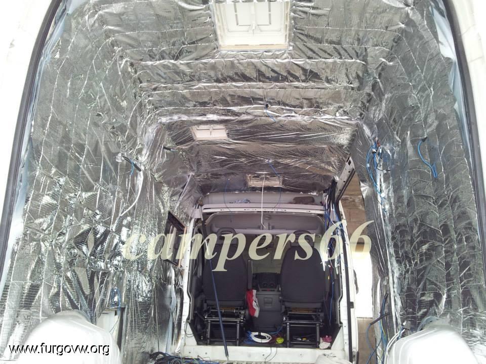

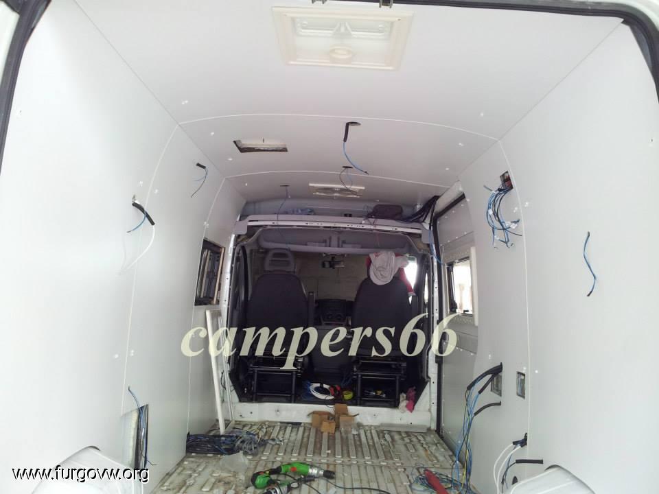

Bueno pues aquí van otras  .fotografo .fotografo .fotografo, esto va avanzando .baba .baba
Y mañana empezará por el suelo ya falta menos .moto .moto2

Hola lo que ves de color marrón son planchas de poliestinelo extrudido, luego cada plancha sale a 6,10 € luego espuma para rellenar huecos y por último aislante reflexivo de 7 capas cada m. sale a 7,50 €. espero haberte sido de ayuda.

albertoydani
Me refiero a las "planchas" blancas que "tapan" el aislante, vamos, lo que queda a la vista.
MOTOROLO
Cita de: albertoydani en Julio 11, 2014, 18:48:37 pm
Son traseras de armario blanco de 3 mm.
albertoydani
Y eso no absorbe humedad?, lo pregunto desde el desconocimiento.
