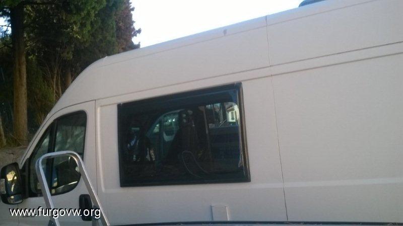

INSTALACION DE LAS VENTAS DE REIMO ESPECIALES PARA DUCATO/JUMPER/BOXER
Bueno, os resumo el culebron, ya que estas ventanas son bastante mas complicadas que las dometic, ya que las instrucciones vienen en perfecto Aleman, y debes de tener el cuenta que el propio corte, hará de marco de la ventana. LA yuda de LISANLOR, ha sido crucial, asi como la ayuda de Bruno de Caravanas SEGA. LAs ventanas no llevan ni mosquitera ni oscurecedor, y el precio es superior a las dometic, pero me gusta la estetica exterior, pijadas mias.....
Vamos al ataque

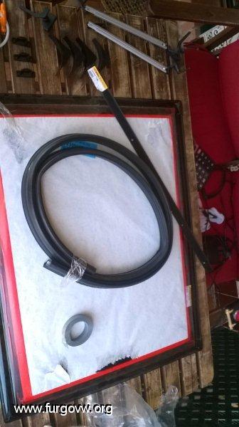

El estudio pormenorizado de como es la ventana, ya que es la primera vez

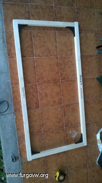

preparacion de los marcos

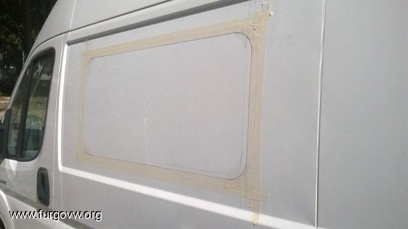

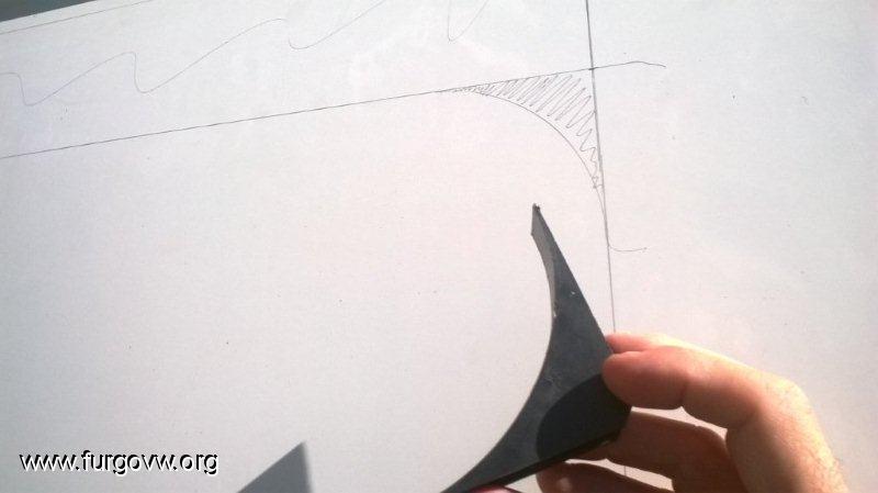

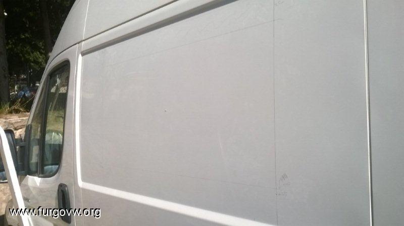

Se marcan las rectas, como la cagase, esto iba a cantar la ostia....
utilziamos los marquitos interiores para hacer las curvas de corte

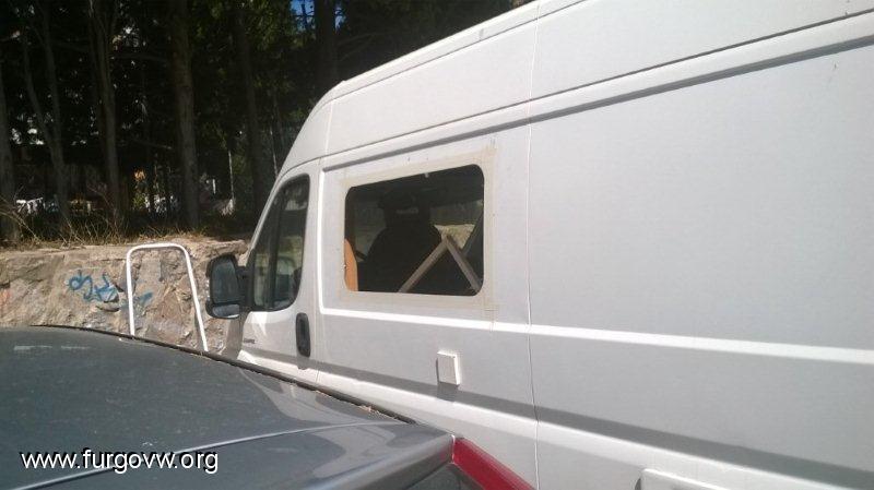

enmascaramos

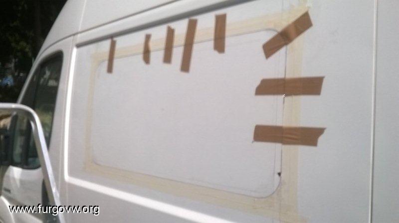

como estoy solo y en la calle, para que no vibre al cortar voy poniendo cinta, me temblaba el pulso por el temor a fallar.... que nervios.....

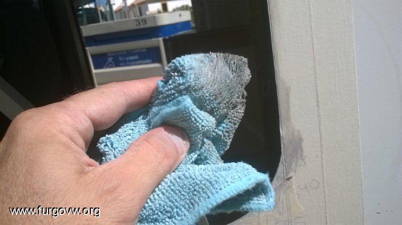

corte limpio

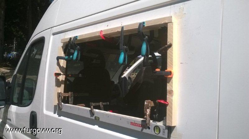

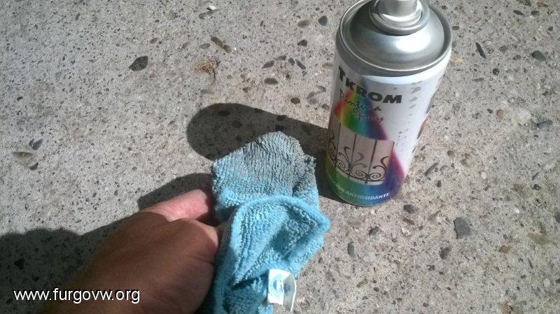

como estoy en la calle, no tengo tiempo a que seque el minio, por ello, utilizo spray y para no manchar lo echo en un trappo y voy empapando el canto
pego el marco, y me quedo 6 horas esperando y vigilando la furgo, recordemos, que estoy en la calle currando.

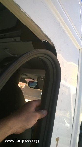

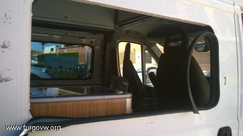

voy colocando la goma, que debe apretar el marco (de 30x30, fundamental esta medida) y tiene un brulete que hace estanca la ventana.
asi va quedando la goma

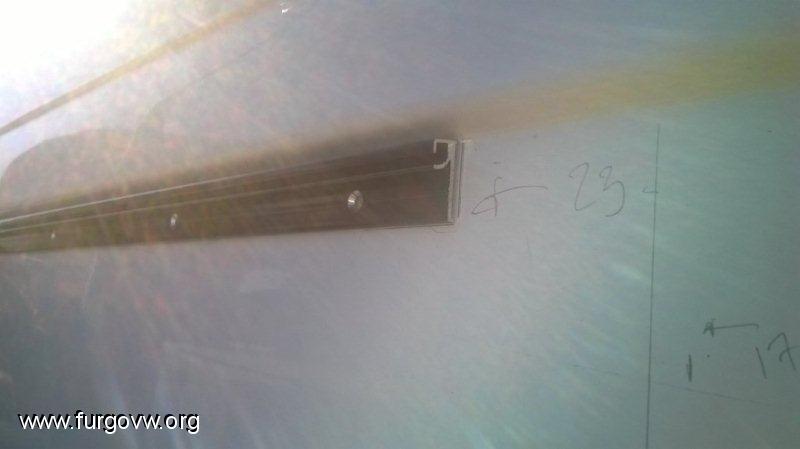

atornillamos la pletina de arriba, que servira de apoyo y bisagra de la ventana
ç

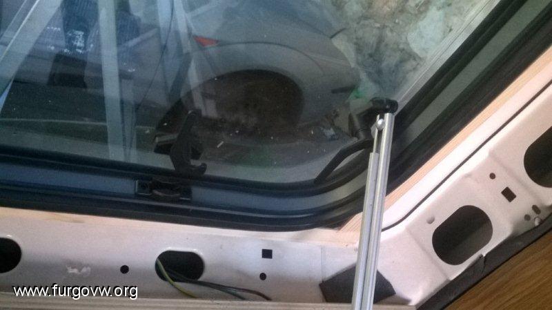

colocamos la ventana
atornillamos los cierres por el interior.

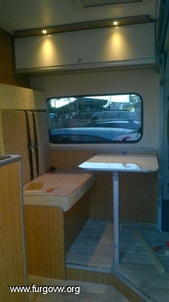

En este caso, solapo el panelado interior con el burlete de goma

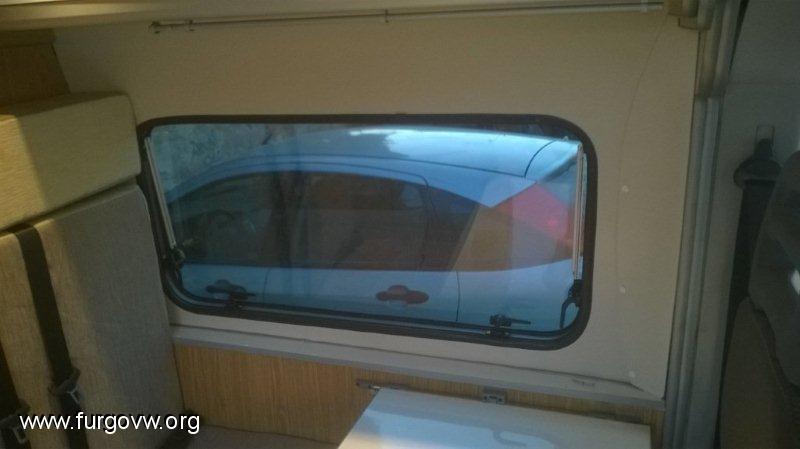

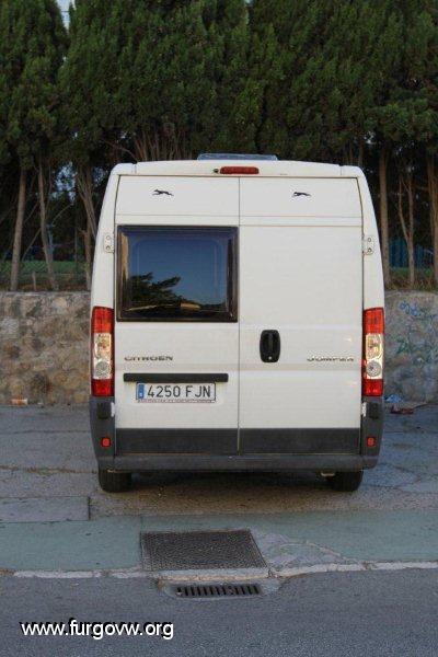

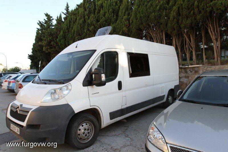

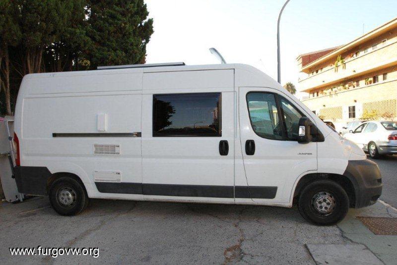

Y este es el resultado final interior y exterior
Fin de instalacion de las ventanas
