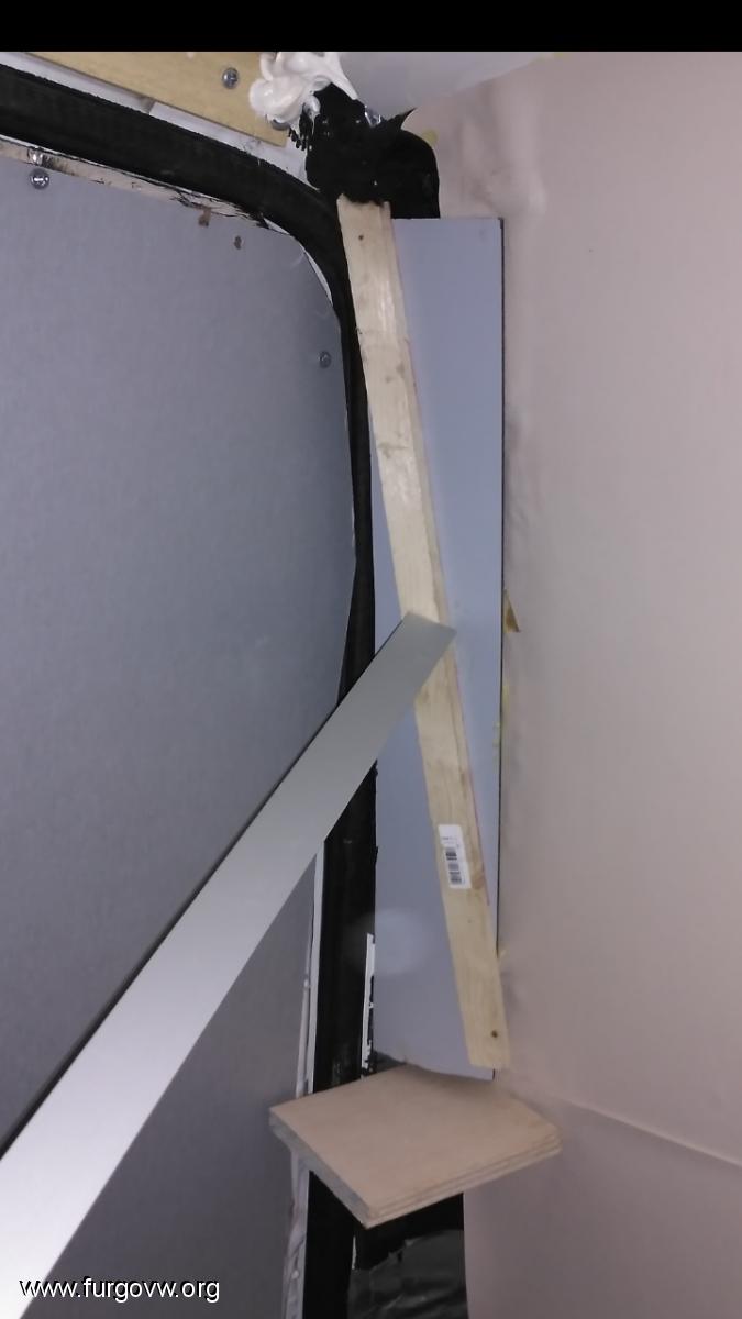

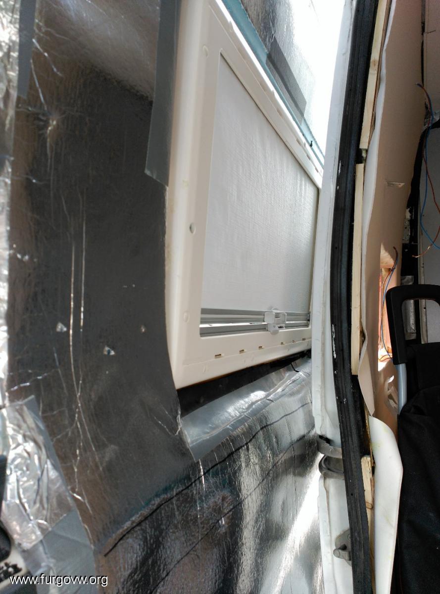

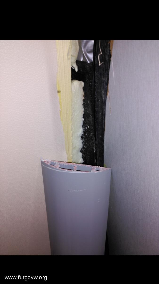

Pedro yo tengo ventana en la puerta corredera pero todavía no la he panelado por dentro,creo que también me hace algo de curva.

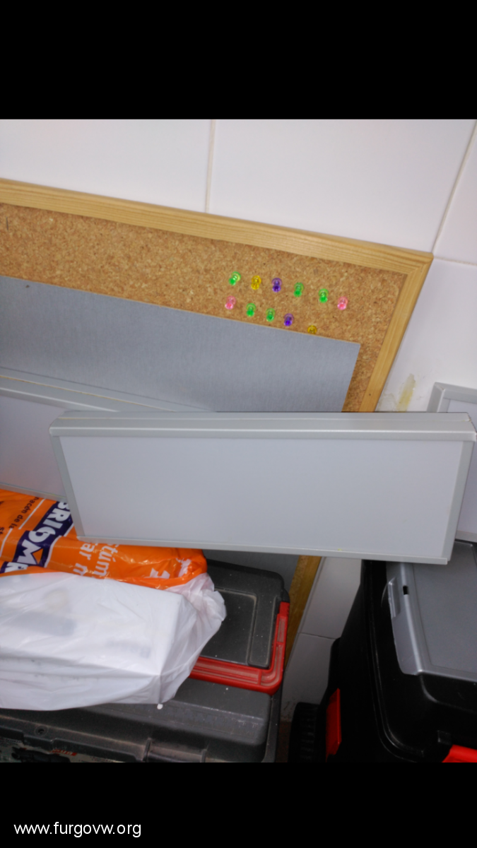

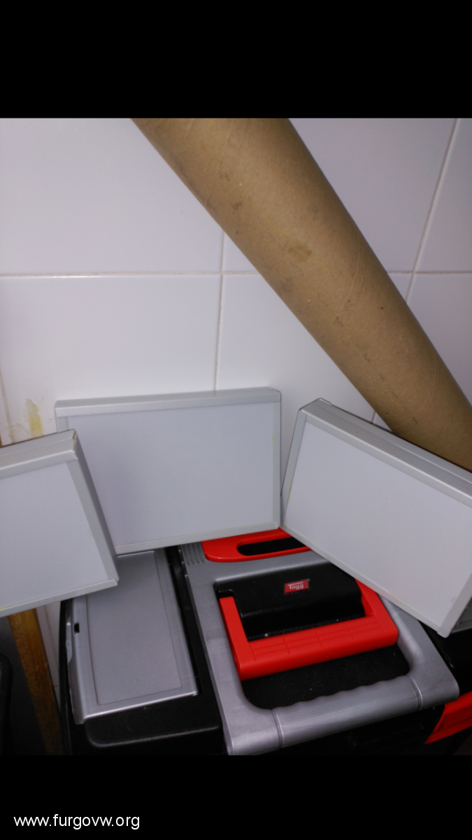

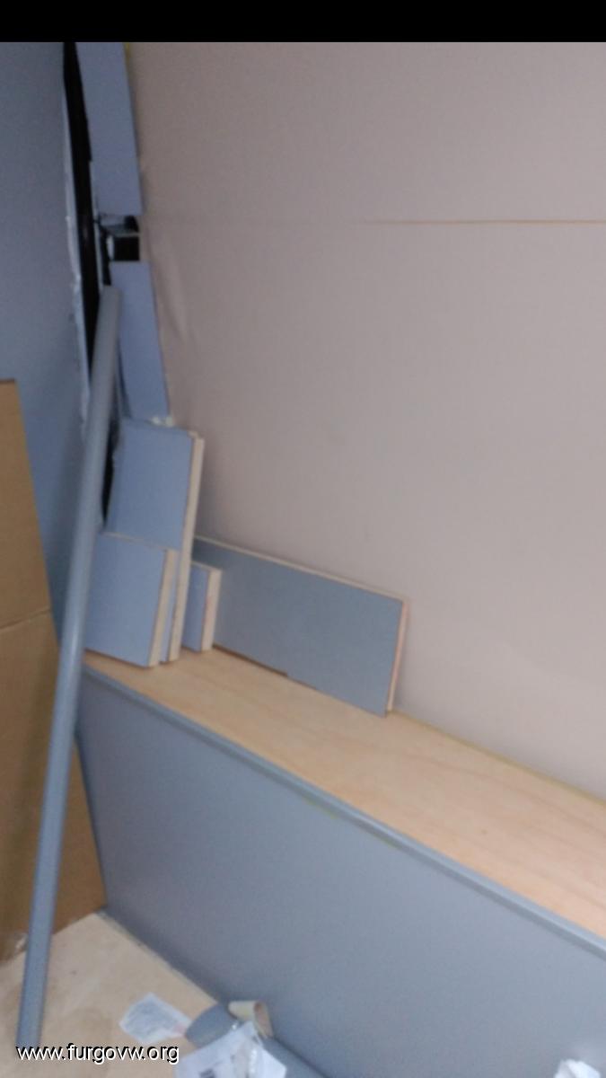

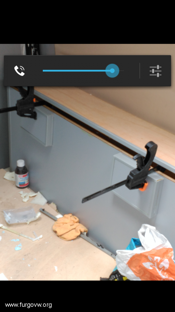

Necesito un consejo estos tableros son para que aguanten la tabla de la cama de abajo la que va a ir entre los dos arcones si la a tornillo quedaría segura pero se verían los tornillos o la otra posibilidad seria pegarla pero no se si aguantaría el peso se podría pegar y como con cola blanca cola de contacto o sika u otra?
ESERO
Yo no lo veo  8) 8) 8), ponlos mas o menos en la posición que quieres ponerlos a ver si podemos darte una idea.  .malabares
PakO_o
Pondría cola y atornillaria desde dentro.
luiyineta
Es como mejor quedaría , si se puede atornillar por dentro
ESERO
Tornillos desde el interior lo mas largo posible sin que te salgan por esas piezas esta claro. Si te parece que quedan flojos a cada uno un tornillo pasante con una tuerca por dentro.
Juanjo63
Ok,lo he pegado y luego lo atornillare por dentro .palmas

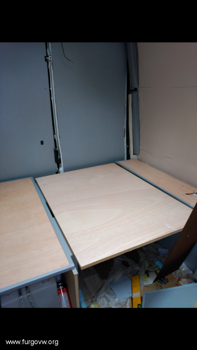

Bueno,la cama de abajo ya esta terminada,es mejor hacerle agujeros por eso de la transpiración? .panico
ESERO
¿¿No le habrás dejado mucha holgura por los lados??.
A ver si vas a dormir en el suelo.  .panico .panico
De todas formas creo que tendrás que reforzar por debajo, tiene mucho bano y se apandara del centro.
