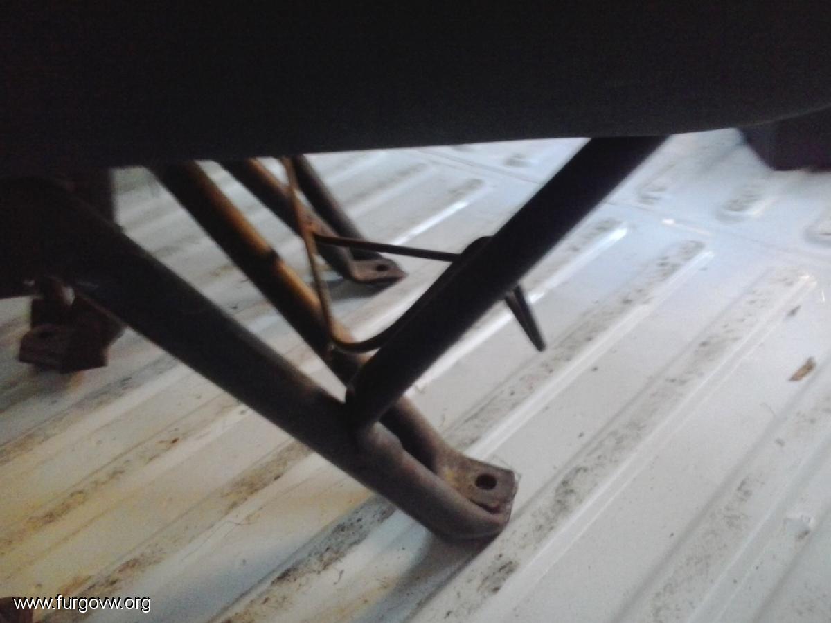

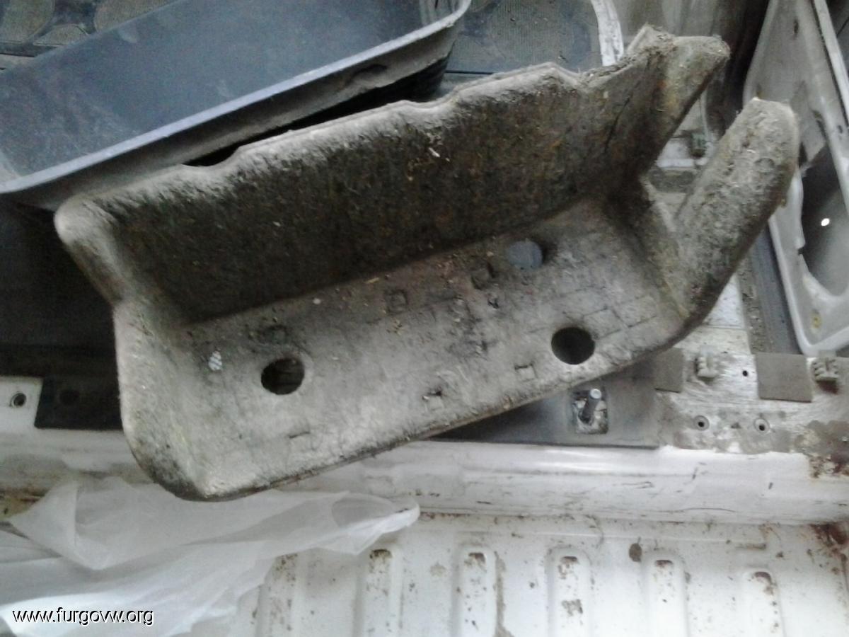

Con esto que se hace? Se tira o se vuelve a poner y si se tira que es lo que se pone en su lugar? .panico
Como se pueden cortar las patas del asiento sin electricidad en la calle? .panico .panico .malabares

Yo las guatas esas que van bajo el escalon las sacudi lo mejor posible y las puse otra vez.
Lo de las patas...supongo que con sierra de mano, pero que sepas que si cortas algo es muy posible que no pasen la itv y ademas sean inseguras ¿por que quieres cortarlas?
Juanjo63
Porque las patas no me valen solo necesito los asientos para ponérselos al armazón vsr que es lo que hace mucha gente.No se voy a probar con una caladora que tengo de bateria
Borgamfreeman
Segueta de metal!! Y a darte el currelo!
