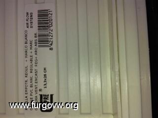

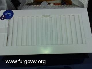

Estas rejillas valen? Son para ponerlas por fuera para nevera
perroflautero
Diciembre 03, 2014, 17:52:40 pm #136 Ultima modificación: Diciembre 03, 2014, 17:56:08 pm por perroflautero
No me gustan mucho, yo creo que con esas entra agua. ¿Te van bien de medida?

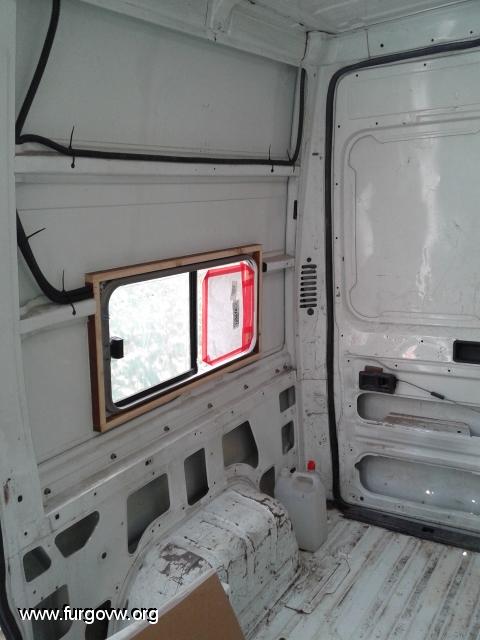

esto es lo que llevo echo por dentro ahora estoy limpiando.

de toda la furgo estas rejillas no se pueden tapar no? según he leído por hay,creo .malabares
perroflautero
A menos que pongas otras, esas no se pueden tapar porque sirven para igualar la presión interna cuando cierras una puerta, si las tapas y no hay otra salida puedes reventar una ventana.
Aun que la nevera no sea de gas necesita alguna ventilación, sobretodo en verano, porque suelta bastante calor. Mírate una rejilla que tenga tapa (como la del truma) para así poder cerrarla en invierno cuando llueve y llevarla abierta en verano.para sacar el calor.

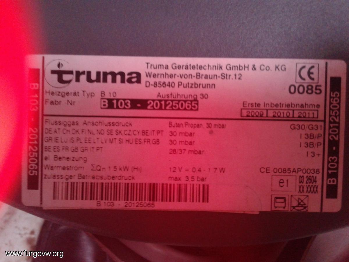

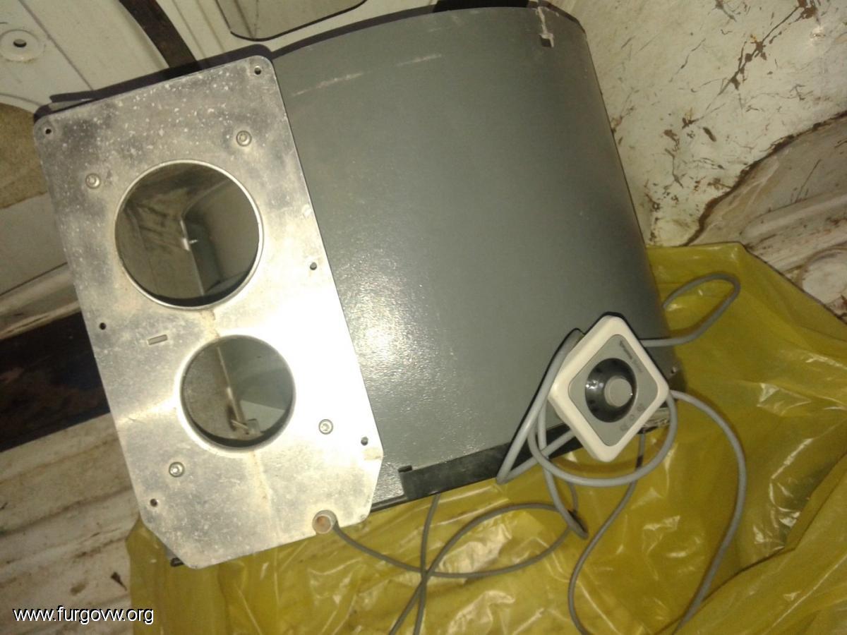

esta es la boiler truma de 10 l que vendo esta sin usar.

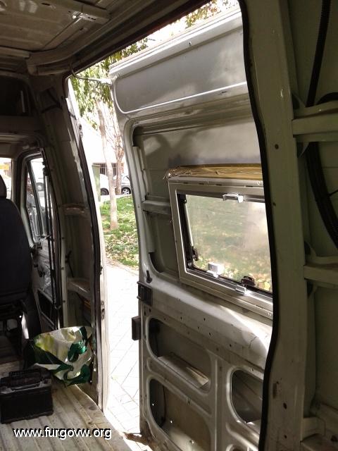

El selector de velocidad del aire no me funciona tiene 3 posiciones y el símbolo de la ventanilla ,pues en esa posición cuando me funciona que sale mucho aire pero en las posiciones 1, 2,3 no me funciona,no se sí me explico alguien sabe si tiene arregló?
perroflautero
Creo que ese trasto va a traves de una resistencia que regula las velocidades. Para probar habria que desmontar el mando (desmontar el salpicadero central) y si no es problema del mando va a ser problema de la resistencia, pero no se exactamente donde esta esa resistencia, habria que buscarla :-\

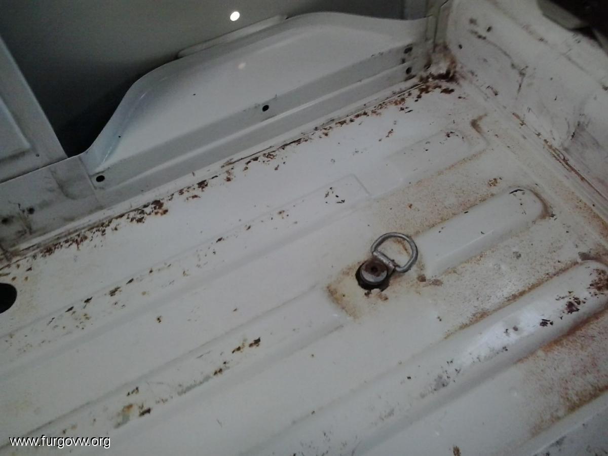

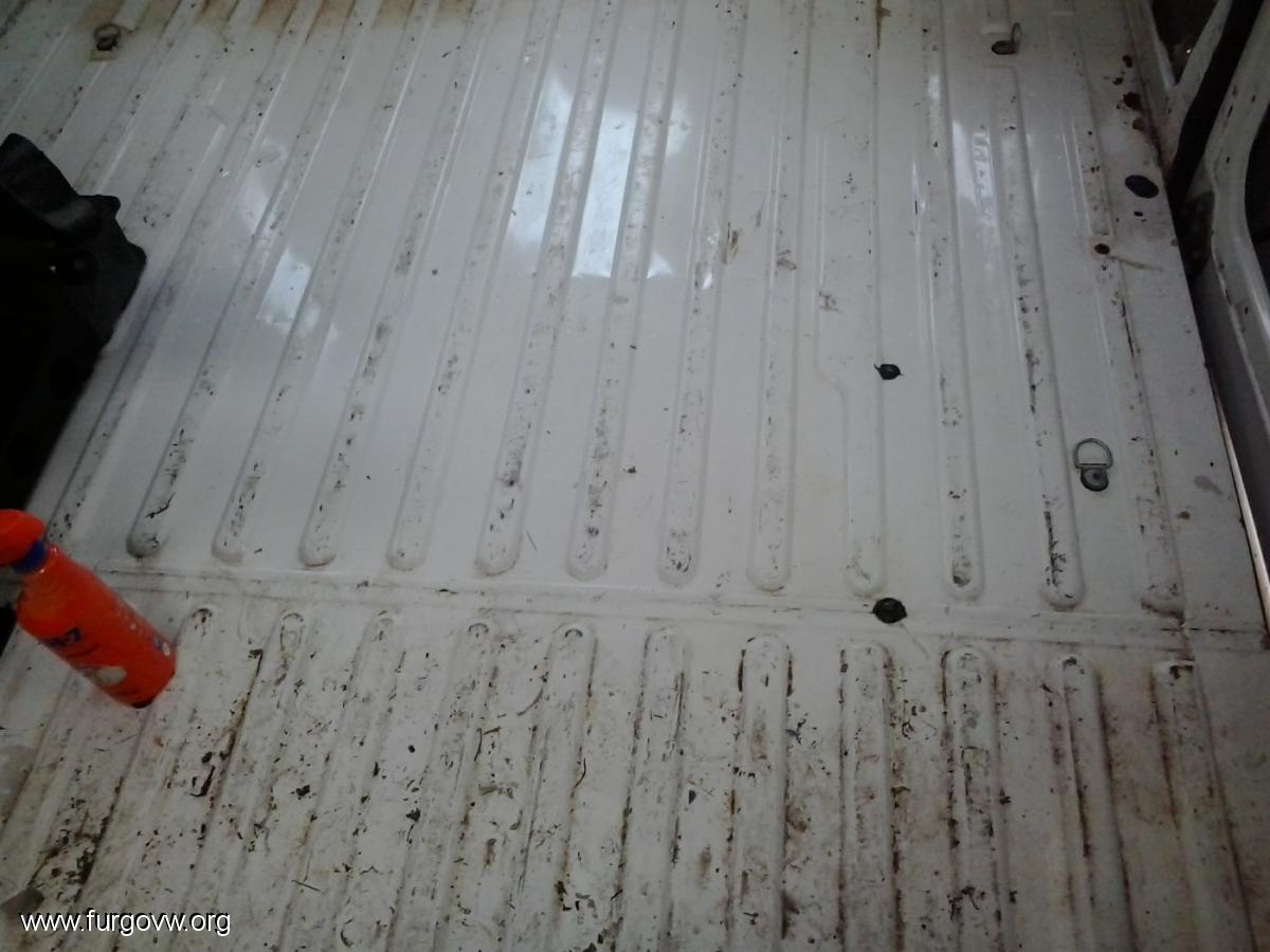

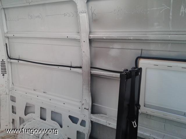

Limpiando el suelo,debajo de la mierda hay bastantes puntos de oxido,creo que había algo que se daba directamente encima del oxido para no tener que lijar toda la furgoneta'o es mejor lijar?
