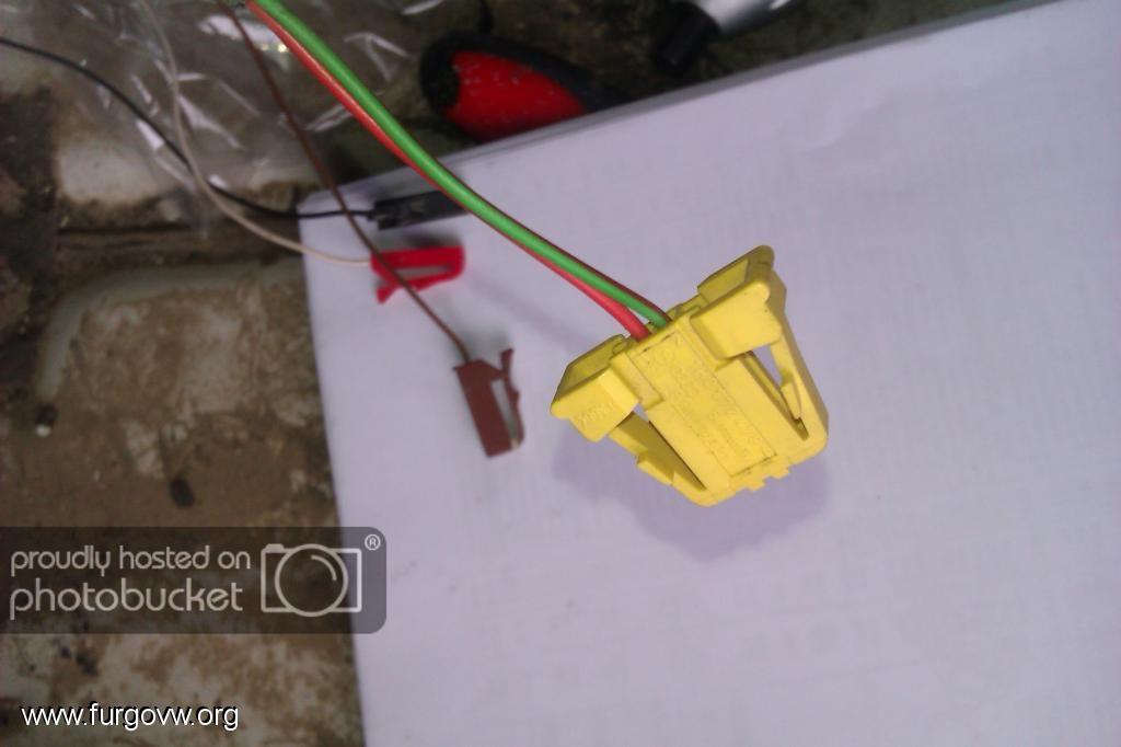

Adjunto fotos de los cables para ver si damos con su pareja.
Empezamos por el más fácil.
Éste va al carrete del airbag, el que va en el volante.

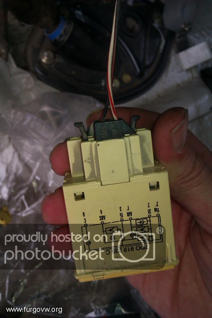

Este va a los pilotos del salpicadero que indican el funcionamiento del ABS y del Airbag. Aunque me gustaría saber donde se tienen que conectar para que la luz que se encienda sea la del cuadro

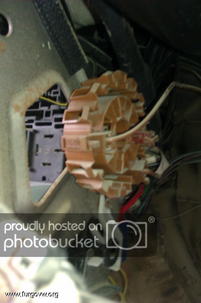

El cable marrón con finza marrón debe ir aquí, pero tengo duda.

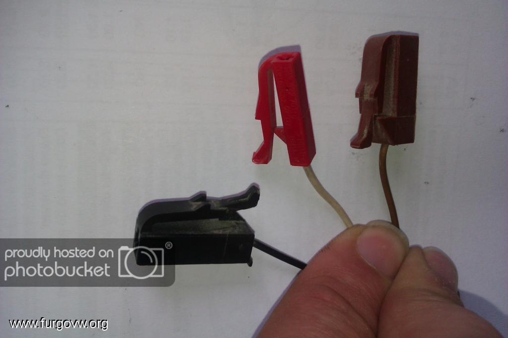

Y por descarte quedan dos, el Negro con pinza negra y el cable blanco con pinza roja

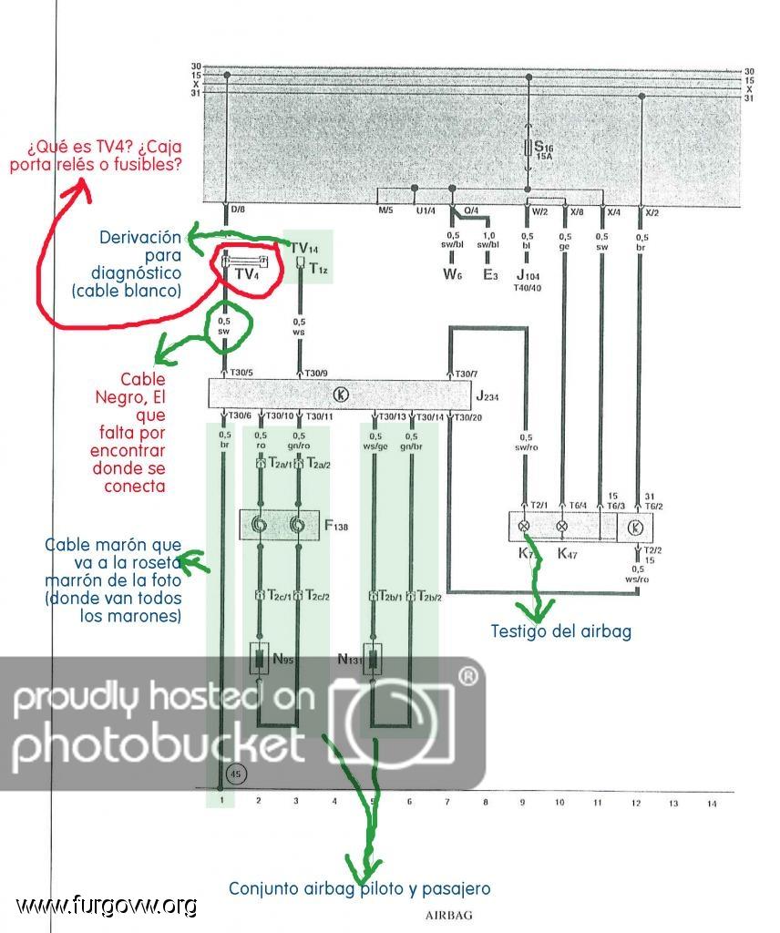

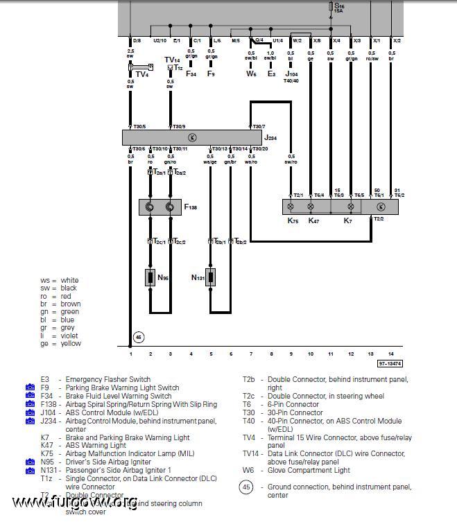

Y por último, el esquema eléctrico del airbag de la revista aneto

La verdad es que en la teoría está todo resuelto, según el esquema eléctríco está todo claro, pero luego en la furgo es otra historia.
Me falta saber lo siguiente:
¿Qué es la linea 15 que pone el esqueme?
¿Que es TV4, también del esquema?
Confirmar que 45 (del esqueme) es la pieza redonde marrón donde se conectan más cables marrones.
Y por último, ¿de qué color es el cable del pin 6 del cuadro, el que da la señal del airbag?

El marrón va a la pieza redonda donde van todos los marrones
El blanco va a la derivación para diagnóstico, que no se donde se conecta pero como es para diagnóstico por el momento lo dejo para el final.
El negro se conecta a la columna KL 15 que hay encima del portarelés.
Los dos cables que quedan van al cuadro, uno al pin 1 y el otro al 6.

A ver si te aclara el esquema completo de lo que has puesto arriba:

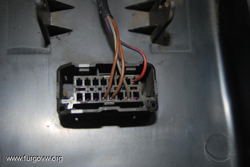

Hola, a ver si te vale:
Los cables son:
2 marrones
1 azul/rojo
1 blanco/GRIS (modificado)
Un saludo!

hace tiempo colgué esto en otro post para adaptar la diagnosis pre96 (2+2) a OBD2...
ahí se ve que es cada cable. Así, Los marrones = masa (siempre), Azul/rojo = Positivo 12v, y, Blanco/Gris = linea k (linea de diagnosis).... estos últimos tienen un sitio donde se conectan sobre la caja de fusibles y donde están todos juntos .
Como tienes una T4 post 99 tu distribuidor de lineas de cable sobre la caja de fusibles es como el que has mostrado en una foto de arriba:
Al igual que sucede, p.ej., con la columna de conectores kL 15a = positivo con contacto pasando por un fusible, hay una columna de conectores iguales donde pone kl K (la blanca del esquema anterior), donde todos esos conectores son de la linea de diagnosis. Sigue el cable desde la toma obd2 hacia la caja de fusibles, y donde esté conectado, al lado tiene que tener un hueco libre para conectar otro. Si no te queda sitio ahí, empalmas tu cable para la diagnosis del airbag a uno de ellos.
