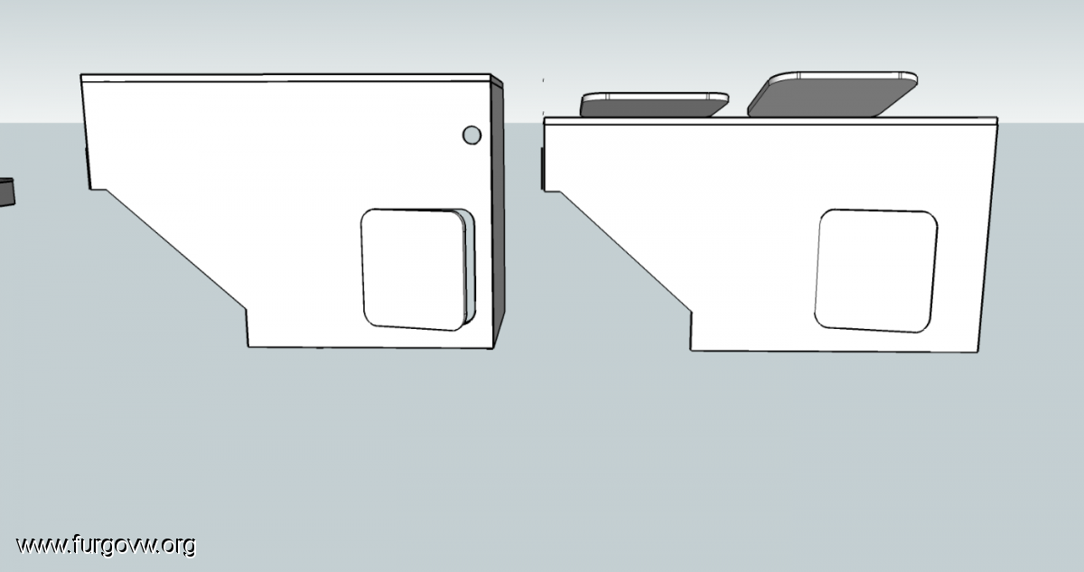

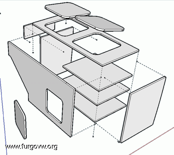

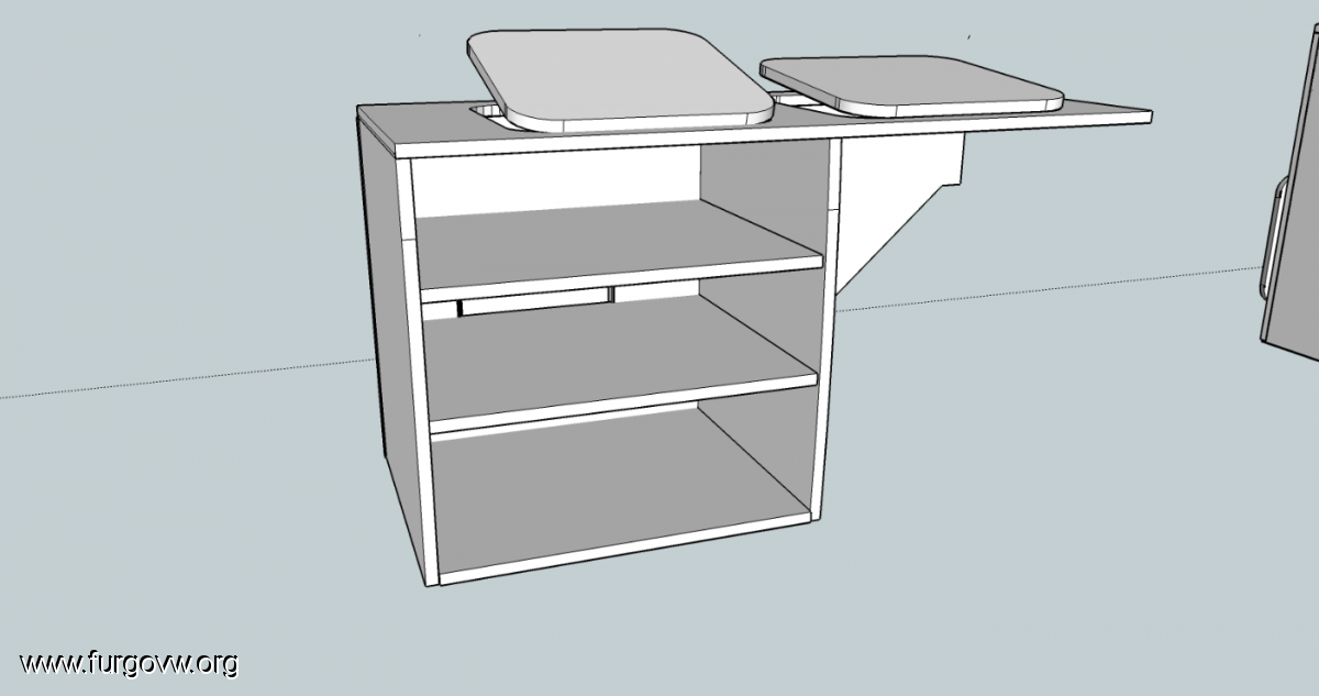

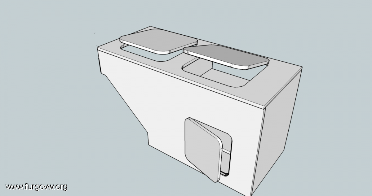

Holaaaa, buscando en el baúl de los recuerdos, he encontrado esto. Espero que alguien le pueda servir
Empiezo por el lateral. Ojo, recordaros que en mi furgo lo modifiqué para que tuviera la altura del asiento cama y poder tener una cama de 150 cm
Aquí se puede ver la diferencia entre el original que es el de la izquierda y el de la derecha que es el mío

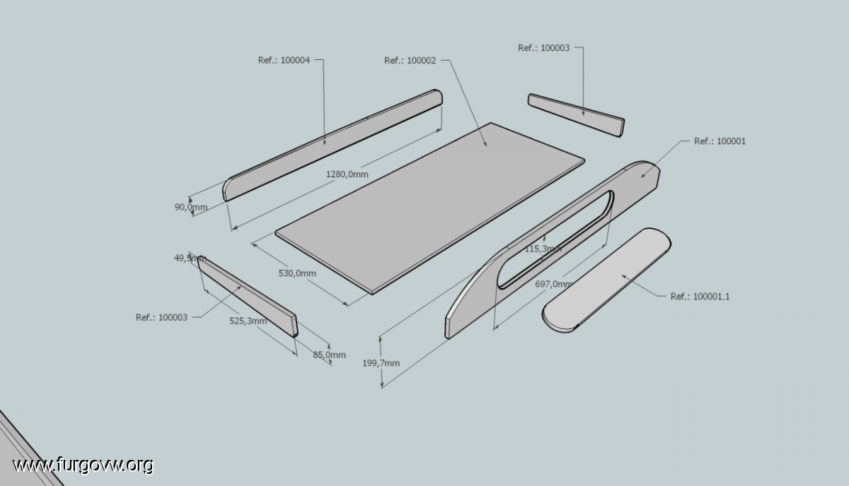

Y aquí un esquema del altillo
Un abrazo, espero que os sirva

Maquintosh,el esquema del altillo es que va de lado a lado?
Digamos ,para poner sin el armario lateral
Rodrivali
Y si alguien ya tiene las plantillas en papel sería la ostia  ;D
Lo de la altura de la puerta 115 mm,lo veo un poco escaso, no?

Sip, es ese :). Hombre, 10 cm de puerta ya es buen agujero, de todas maneras, ten en cuenta que lo de menos es la puerta. Te la puedes construir como quieras. Una cosa, las medidas evidentemente son a redondear eh?, que el sketchup de aquel entonces te sacaba hasta el último decimal XD
