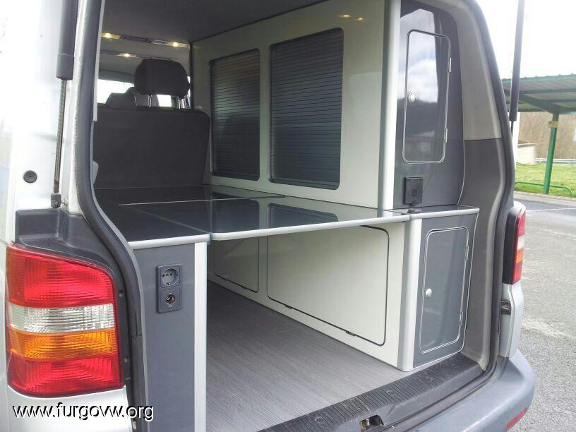

Hola chicos,
Soy Nerea, mujer de Pandiko y hermana de otros dos foreros, ah y lo más importante: madre de mi niño. Somos nuevos en este mundo, y en agosto cambiamos mi querido Fiat 500 por una T5 Larga, toma ya!, hasta hace poco teníamos una simple cama y dos colchones del Lidl. Pero tras ver que nos encanta este mundo decidimos ir más allá y camperizar nuestra furgo. Ayer mismo nos la dieron terminada.
Es una T5 Larga y tras pensar en diferentes distribuciones nos decantamos por esta. Queríamos tipo california pero para homologarla se hacía un poco complicado ya que los dichosos anclajes no se pueden cambiar. Ahora los tenemos pero solamente para estar parados, aún estando en posición legal podemos usar la furgo. Asíq eu por eso decidimos esta distribución. Aparte para hacer vida afuera la vemos más práctica.
La furgo tiene de todo:
•   Placa solar de una CC.
•   Instalación eléctrica con dos baterías y separador.
•   Frigorífico Waeco de CC.
•   Aislamiento.
•   Kampa  geyser de CC con preinstalación en la furgo.
•   Fregadero.
•   Depósitos en los bajos
•   Calefa de la CC.
•   Y muebles, seguro que me dejo muchas cosas, pero si tenéis alguna duda ya preguntaréis
Bueno os pongo fotos que es lo que mola. Espero que os guste.
Saludos a tod@s.

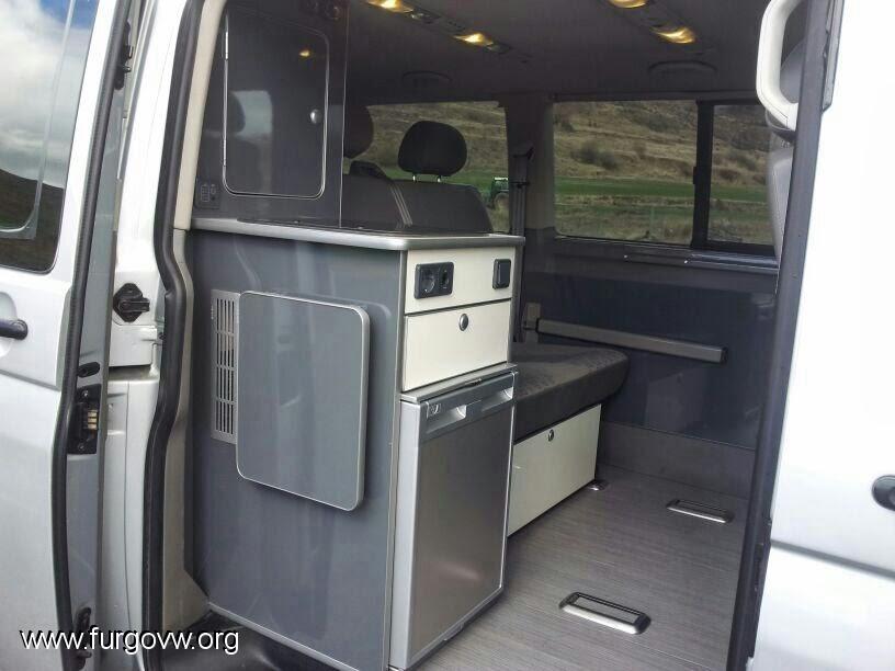

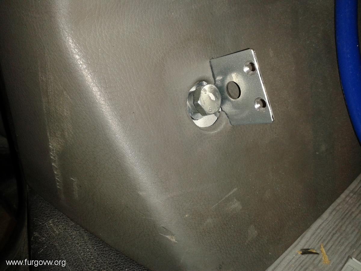

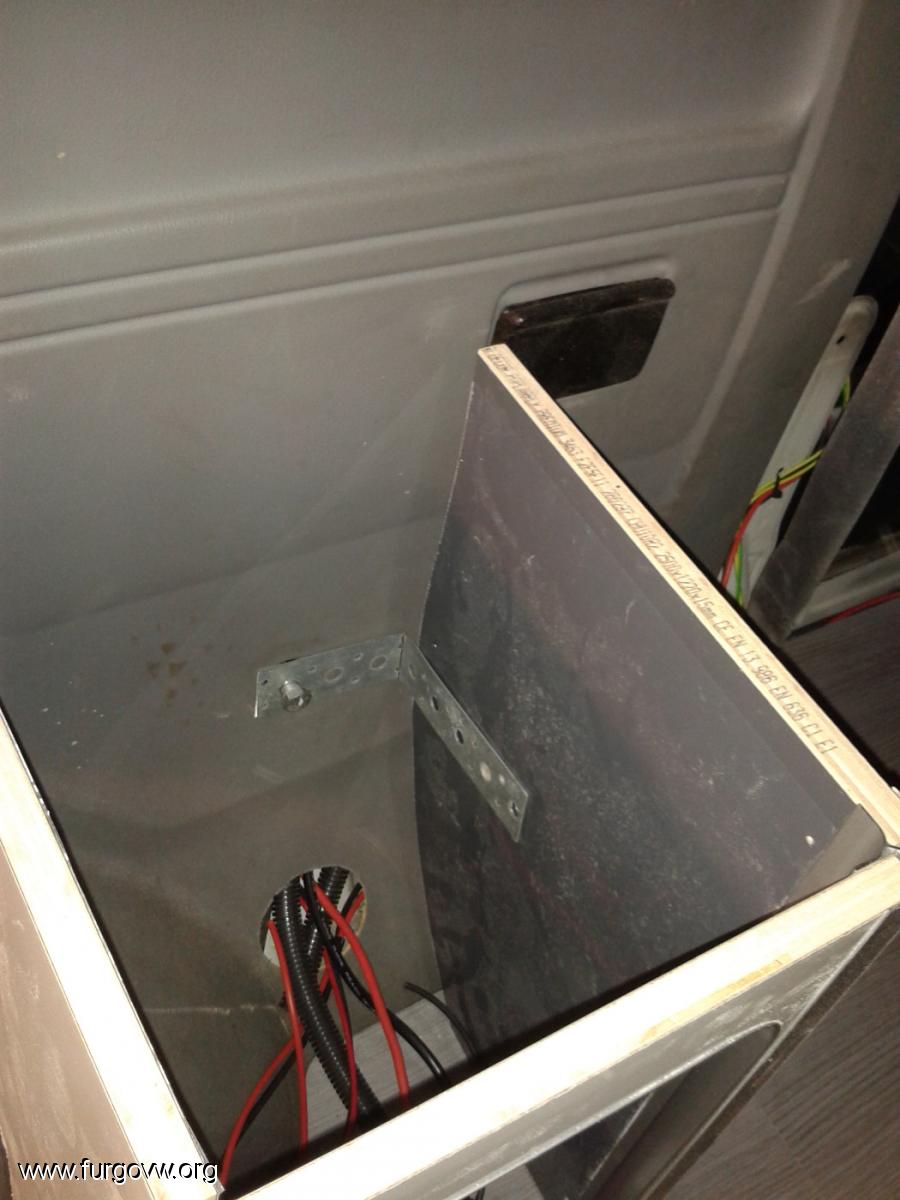

Una preguntilla, como van sujetos los muebles ??
Ya que se parecía que no le habéis quitado el panelado interior que trae de casa.
Salu2s y a disfrutarla

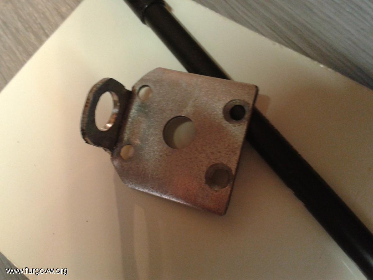

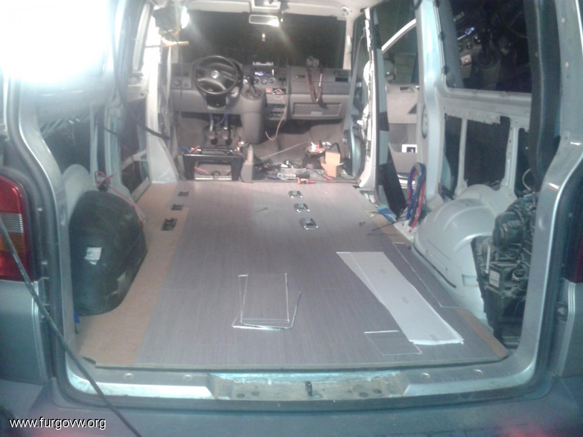

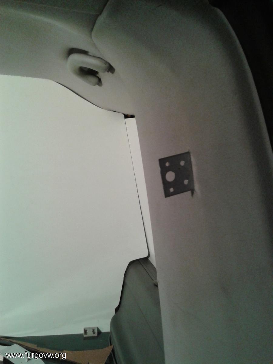

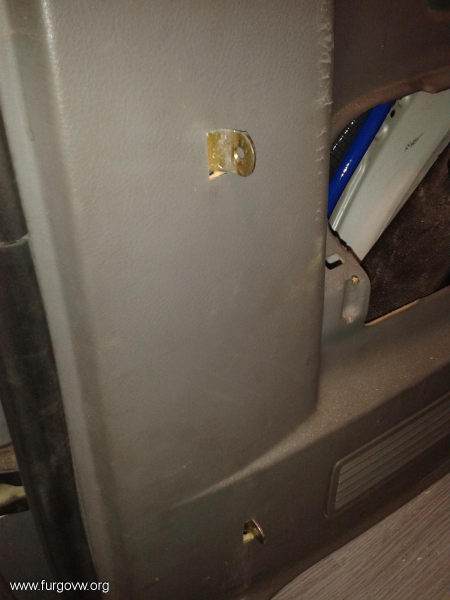

Mejor te respondo yo, Dipupivan. A la furgo si que se le quitaron los paneles, para aislarla completamente con Kaiflex.
Cuando estaba en pelotillas, se le remacharon unas escuadras a la chapa, que luego atravesarían los paneles para hacer de soporte para los muebles.
Eso en la partes traseras. Para las partes delanteras, se fabricaron unos piezas que se sujetaron a los anclajes de los cinturones que se habían quitado.
También se pusieron algunas escuadras al suelo de madera como refuerzo. Y el mueble ni se menea.  ;D

Dipupivan veo que Fer te ha ilustrado perfectamente el cómo ha anclado los muebles.
