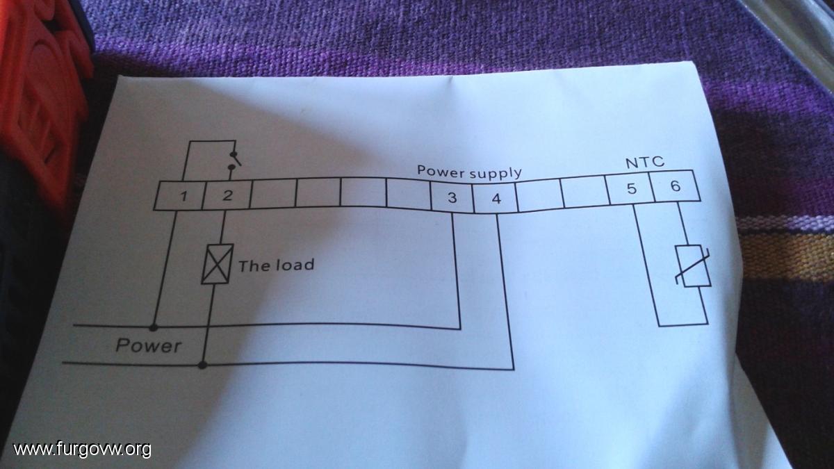

Buena me he comprado este termostato para la nevera de la cali, no tengo muy claro como intalalarlo , no entiendo muy bien el esquema electrico.
Alguien lo ha isntalado en la furgo??
ENtiendo que el 1 y 3 son positivo y el 2 y 4 masa 5 y 6 la sonda.
Me hechais un calble no quiero quemarlo

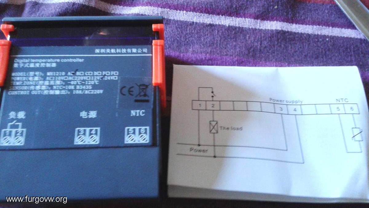

Buenas, ya estoy en la VINYA,  yo el que tengo es este
Funciona a 220v
Explicó, yo tengo el número 2, con un cable a la bombilla y resistencia, el número 3, con una fase que trae corriente, y el número 4, que tiene la otra fase que trae corriente y además el otro cable que lleva la bombilla y resistencia. El número 9 y 10 ban a la resistencia.
vinya
Por lo que puedo entender del esquema, ( no soy electricista)  y por lo que tengo yo montado, creo que 2 y 4, traen corriente. Que 1 salida a nevera, y 3 salida a nevera.???
Pero no lo sé.

pipeline no se exactamente ke vas a hacer, pero te comento:
5 y 6 :sonda de temperatura
3 y 4 : positivo y negativo
1 y 2 : contacto abierto ,  en el 2 lo ke kieres encencer y en el 1, la señal ke alimenta el aparato a encender.
un apunte, fíjate bien en las especificaciones del termostato, porke puede ser  para 12v de corriente alterna  .malabares

Uppss no pone nada solo 12v
Osea que el 3 seria el + de la bateria y el 4 a masa
el 2 al + de la nevera y el 1 seria puentearlo con el 3
Lo ves bien asi, no me parece nada claro el esquema que trae ya que une el 2 con el 4 no lo acabo de entender-
Se me olvidaba quiero usarlo cono termostato , centralita control d lanevera, que te parece??
cukiyo25
exacto, iria conectado de esa manera.
si te fijas en el esquema no une el 2 con el 4, si no ke el "load" seria la nevera en este caso, y te dice ke el otro extremo de la nevera lo llevas a negativo  ;)

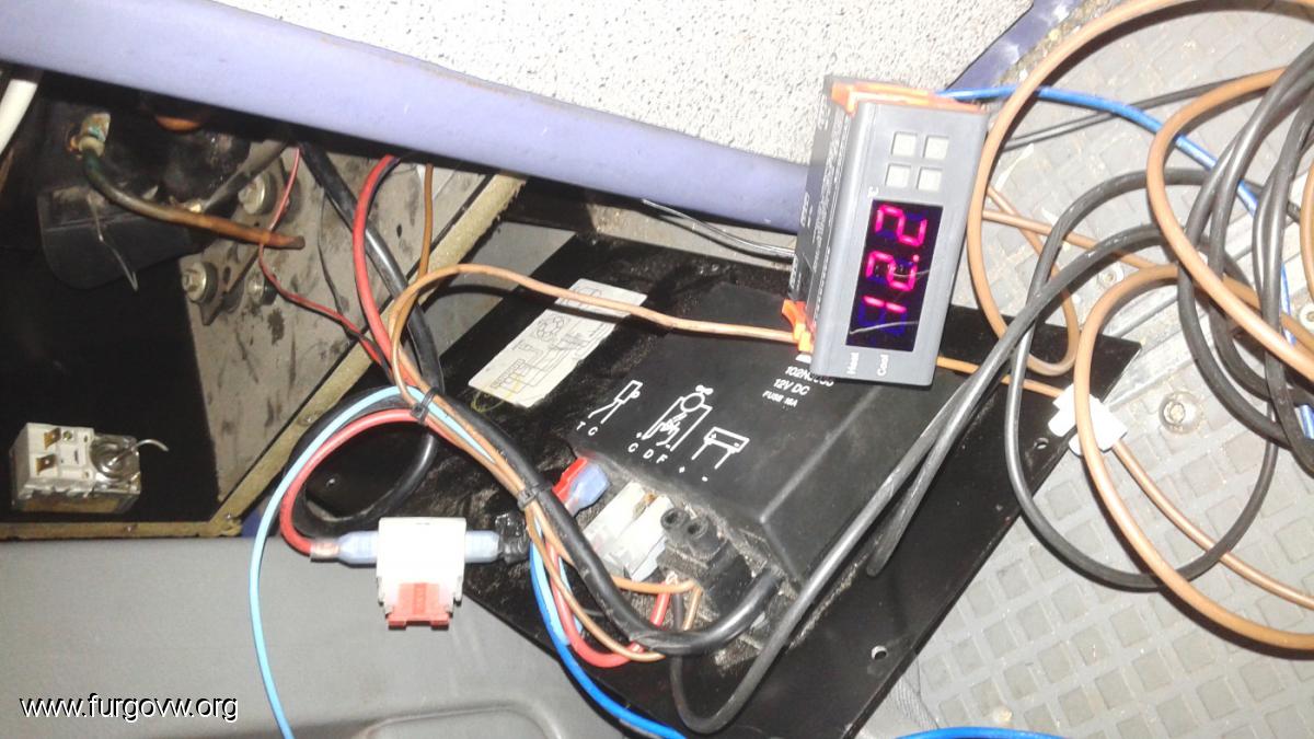

Una cosa mas antes de liarla como integro la centralita termostato  en el modulo de  control de la nevera, los terminales t y c que iban al termostato viejo  son los que van ahora al termostato nuevo o tengo que anular esos y coger la alimentacion del + - del modulo de control
cukiyo25
los 2 cables azules ke están en el termostato viejo, son los ke irían en 1 y 2 , solo esos cables irían en 1 y 2  ;)
el conexionado seria:
1 y 2: los cables ke van a T y C
5 y 6 : sonda de temperatura

perdon por ser tan pesado pero cuando me pongo a ello no lo veo tan claro , tengo un lio de cables aki .
Él positivo y - son los del modulo de ka nevera ? Iria primero el termostato  con los cables que vienen de la caja de fusibles , meterua 1 positivo n 3 y sacaria del mismo 3 otro +para el + del modulo de control danfoss e igyal para el -
Y el T y C van al 1 y dos respectivamente o tengo q comprobar pplaridad  o puentearlo con positivo de 3
cukiyo25
Cita de: pipeline en Marzo 25, 2014, 10:13:22 am
exacto, pero al revés, el positivo va al + del modulo y de ahí lo sacas al 3 del termostato y de igual modo con el negativo  ;)
asi de simple  ;)

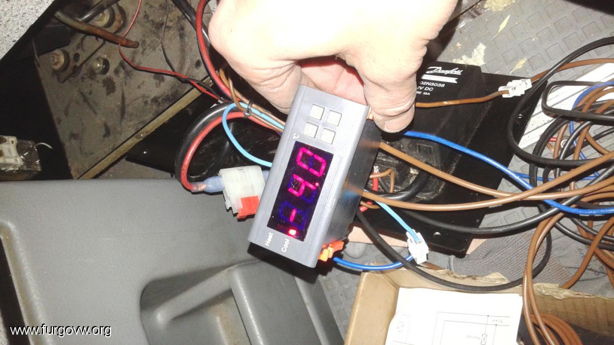

No me funciona asi , no sale corriente por el 1 o 2, tendria q puentear el 3 con el 1 como marca l esquema o es una locura
El uno es el T y el 2 el c
pipeline
Parece que lo tenia mal conectado y por eso no funcionaba.
Parece que ya va, se oye saltar el rele y empezar a funcionar el compresor.
Ahora tengo que ajustar la tempertatura y el tiempo de arranque y paro para que no sea  muy continuo.
Gracias por las indicaciones
