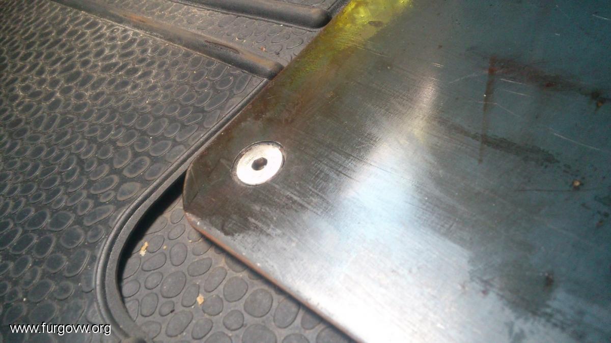

Yo me la hize con dos planchas de hierro de 6 mm (30 €), a partir de un brico de otro forero, que ahora mismo no encuentro!
La historia esta en que si la haces girar sobre su propio eje no gira por que choca por todos lados, una de las planchas va collada a la base de la furgo y la otra al asiento, y a parte de ir girando hay que ir desplazando el centro, a ver si encuentro el brico, y si no ya  pondre fotos y mas o menos el proceso, y si hace falta un planillo a escala !! :)

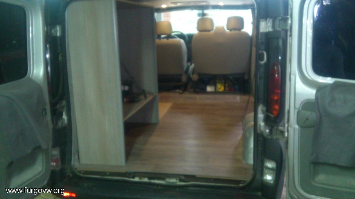

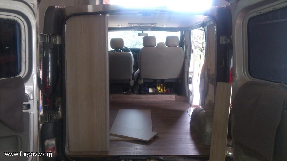

fxavier
Buenas a todos!!
Despues de un dia de curro en la furgo, ya tengo el suelo montado y los muebles medio replanteados!!
Mañana sigo con muebles a ver si los termino esta semana!!

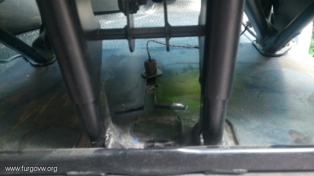

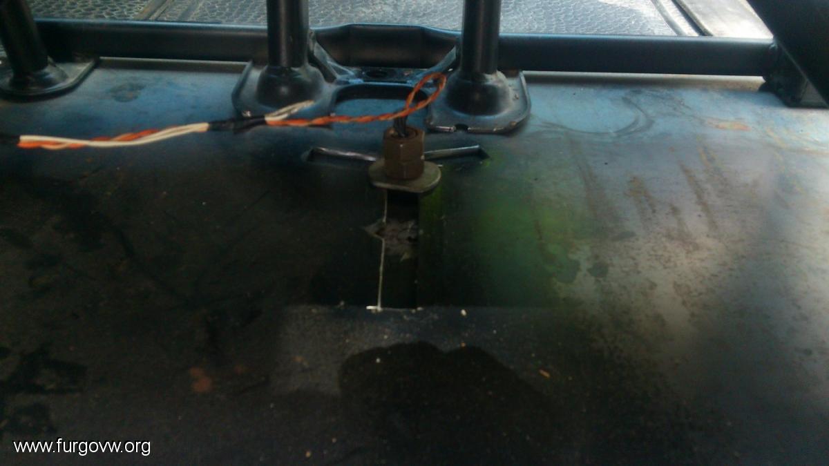

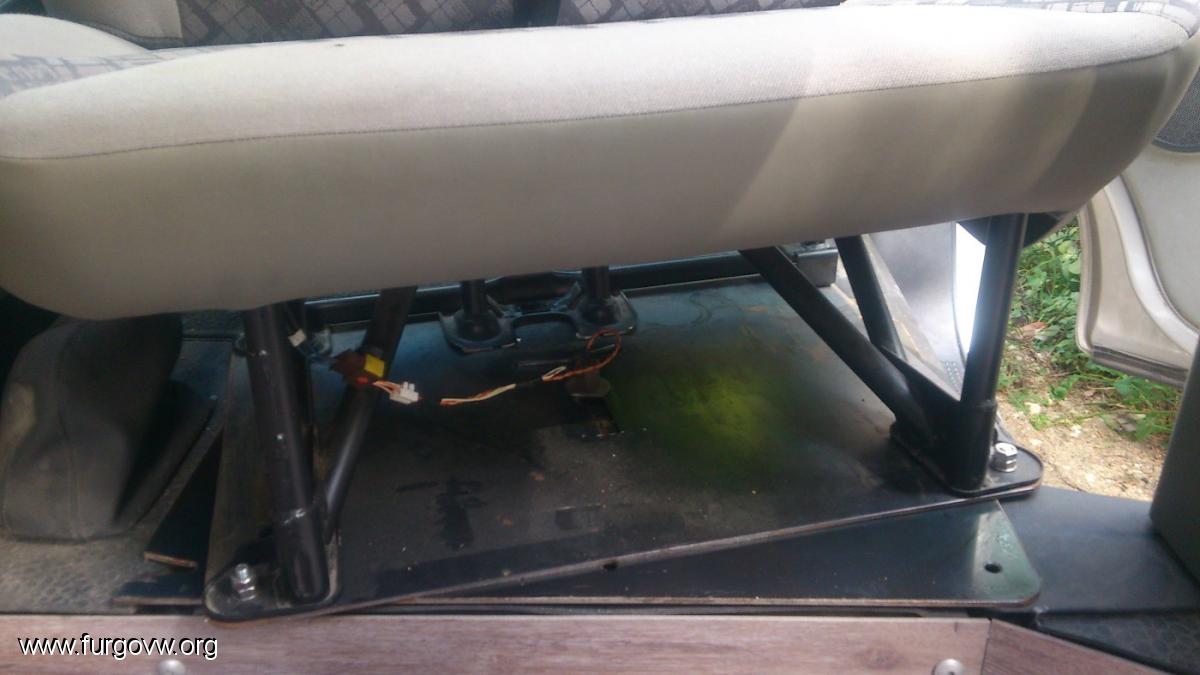

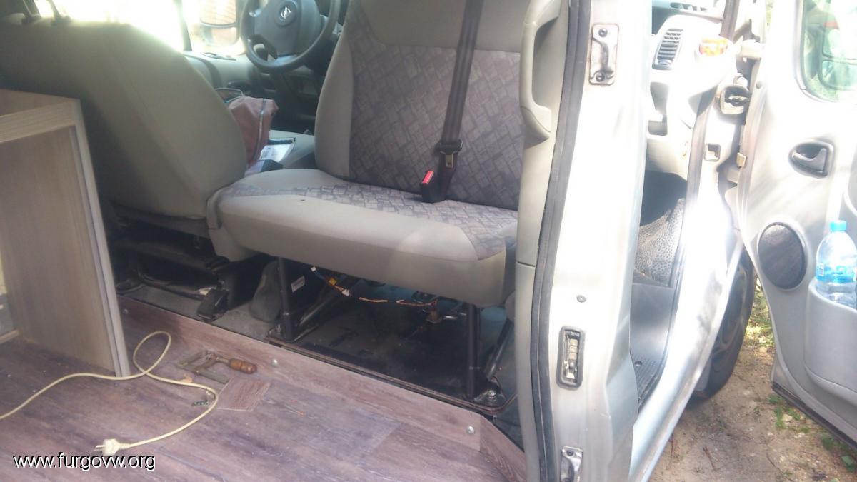

fxavier
Marzo 23, 2014, 20:52:44 pm #12 Ultima modificación: Marzo 24, 2014, 18:22:28 pm por fxavier
Buenas!!

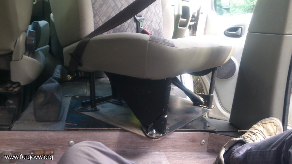

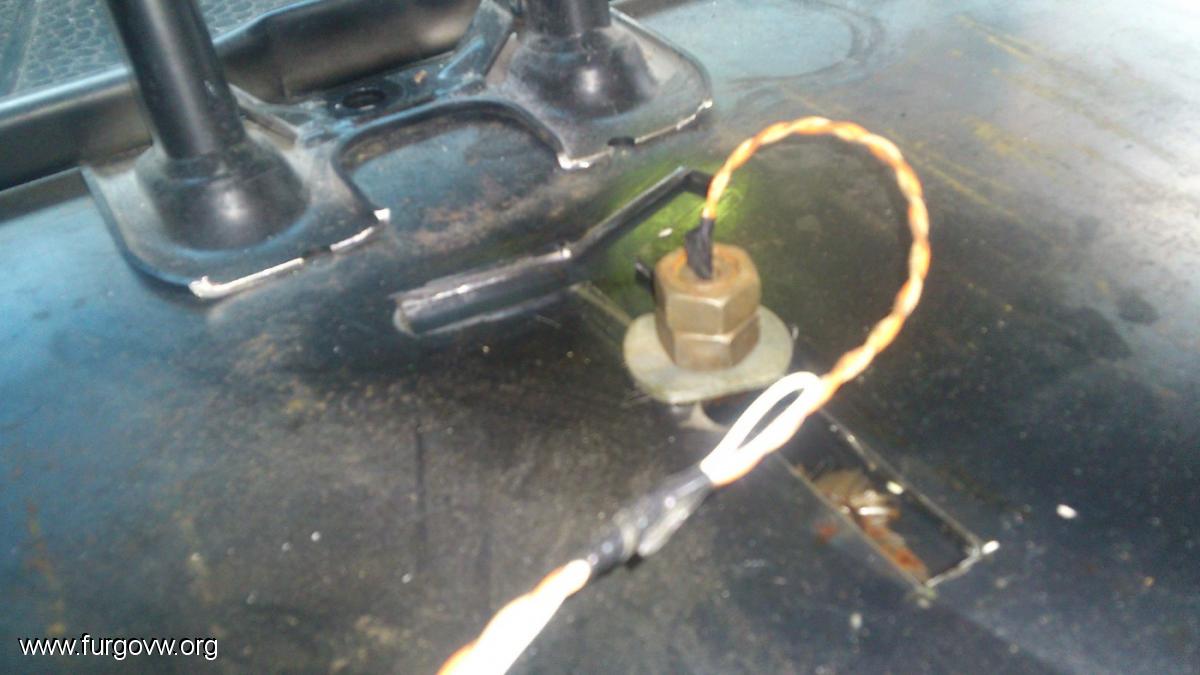

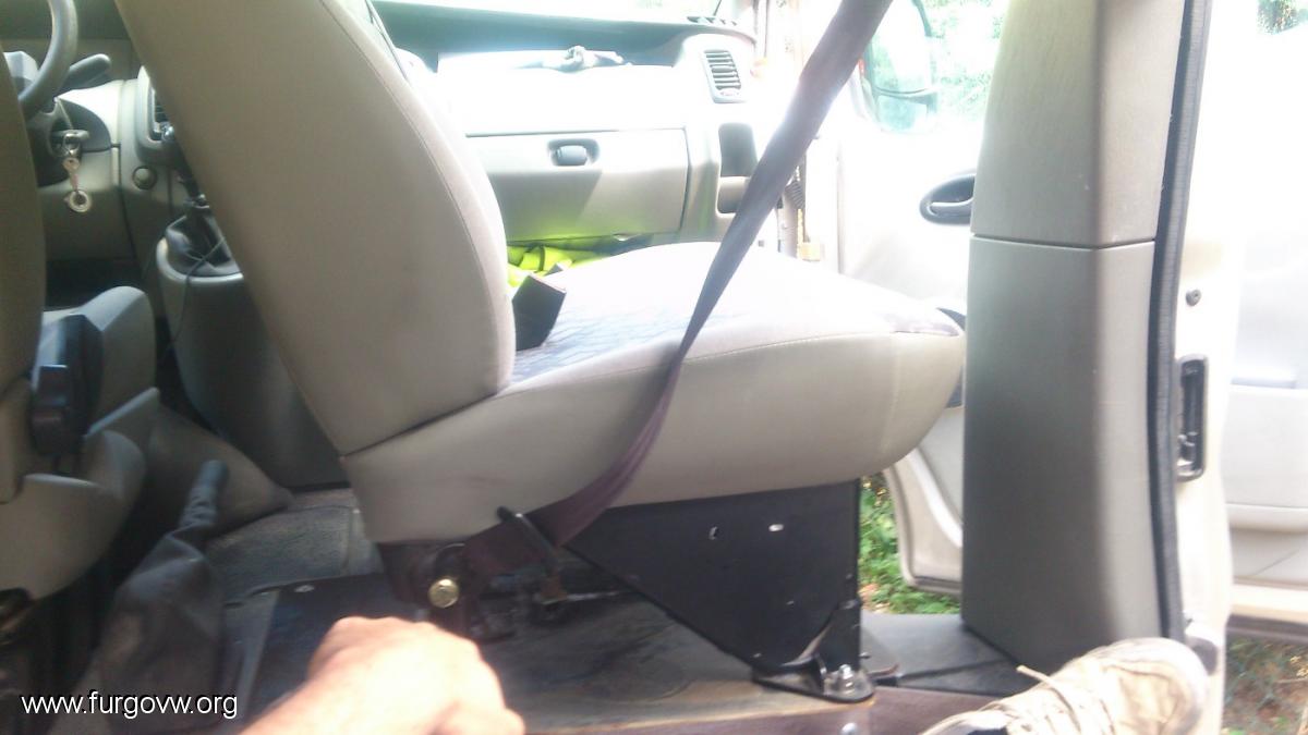

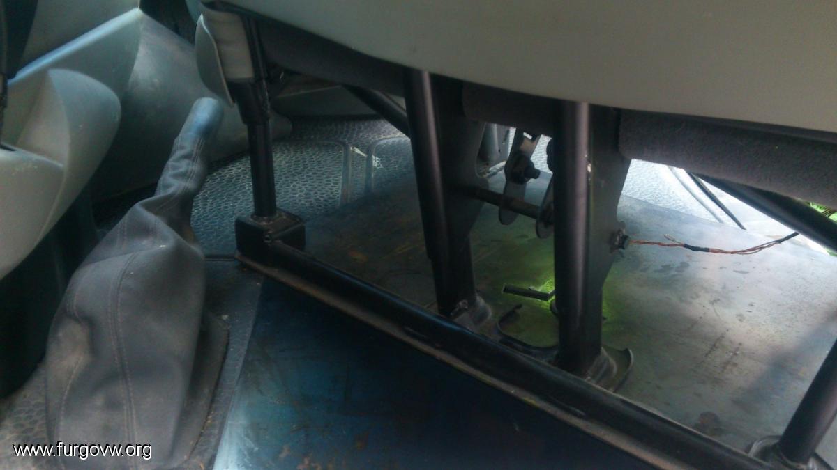

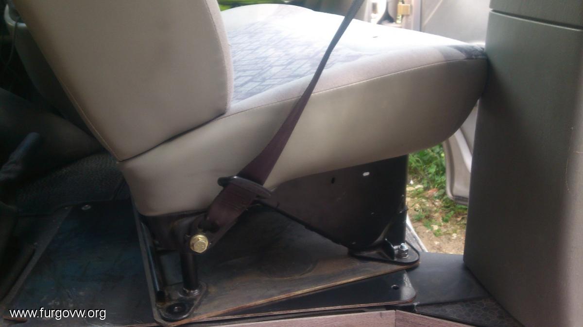

Ahi van las fotos de las bases giratorias del asiento doble!!
Una vez en la posicion incial los dos tornillos traseros, pillan la base del asiento, las dos bases y el chasis!
El tornillo central de la base de abajo no esta centrado, sino un poco desplazado hacia delante, si estuviese centrado no retrocede el asiento lo suficiente ya que toca con la misma estructura del asiento!
Si os puedo ayudar en algo solo teneis que decirlo!! ;)
