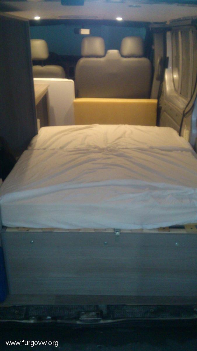

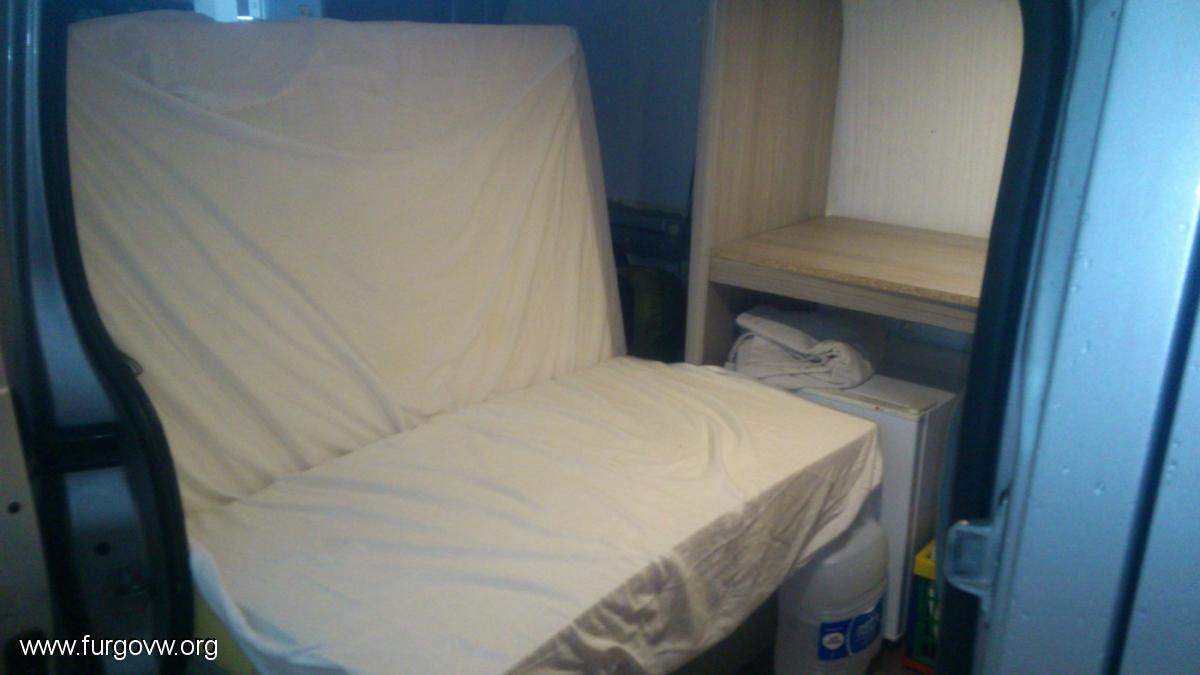

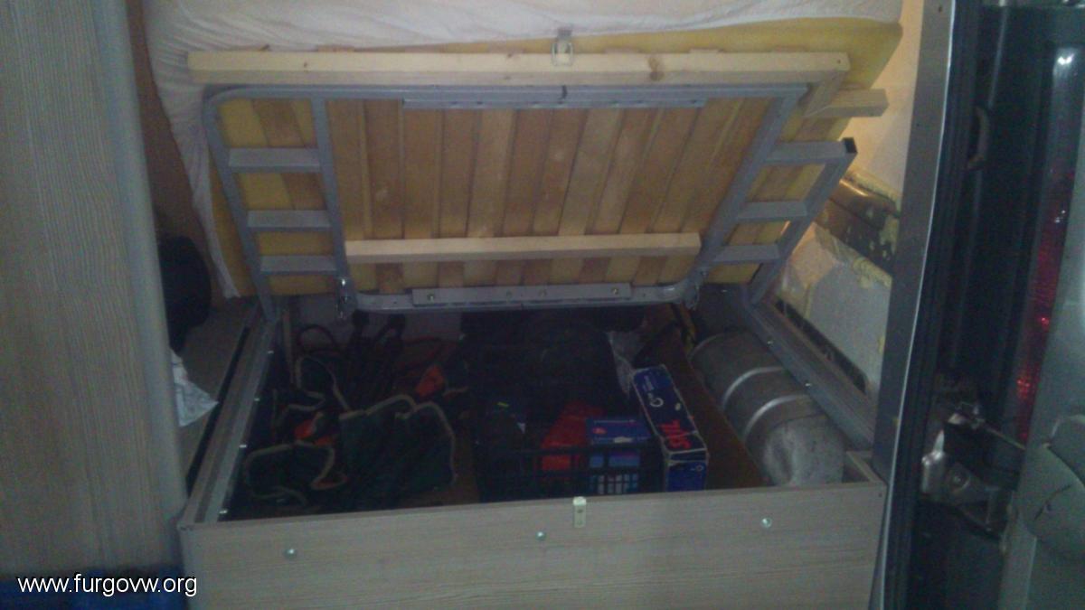

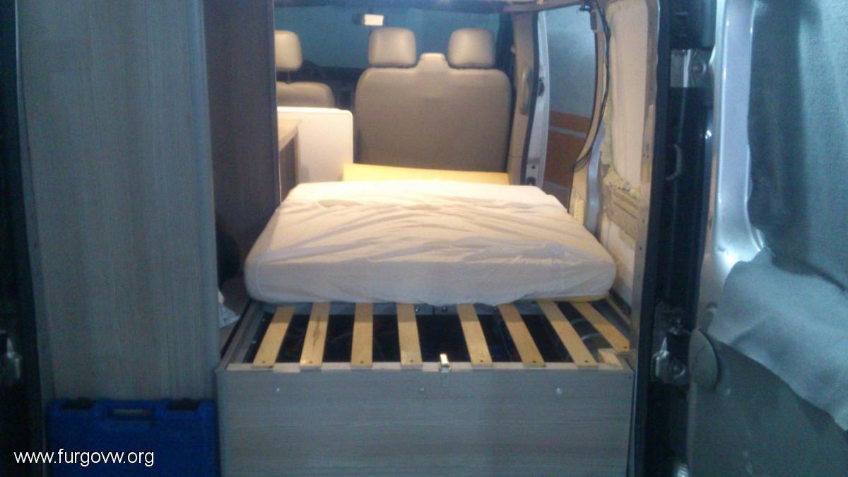

Después de unos días de inactividad os muestro los pocos avances que he hecho,  mínimo para poder salir esta semana santa por ahí!!

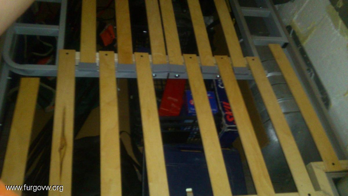

La cama se va encarando, estructura hecha y he aprovechado un somier tipo libro del ikea

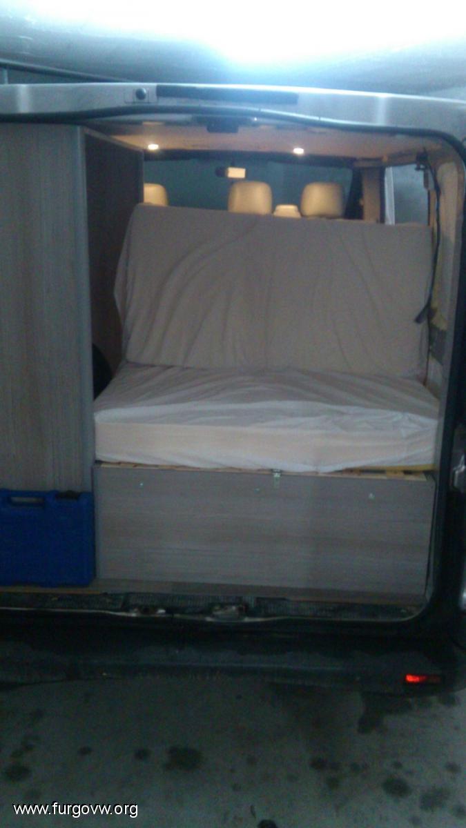

Pues aquí esta en posición viaje!
Posición sofá hacia atrás!
Posición sofá hacia adelante!
Posición cama (110 x 190) falta el ultimo colchón

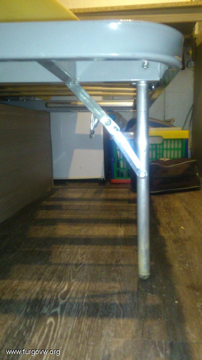

Para la posición cama he hecho que se extienda una parte de la estructura
Y por la otra unas patas que se pliegan

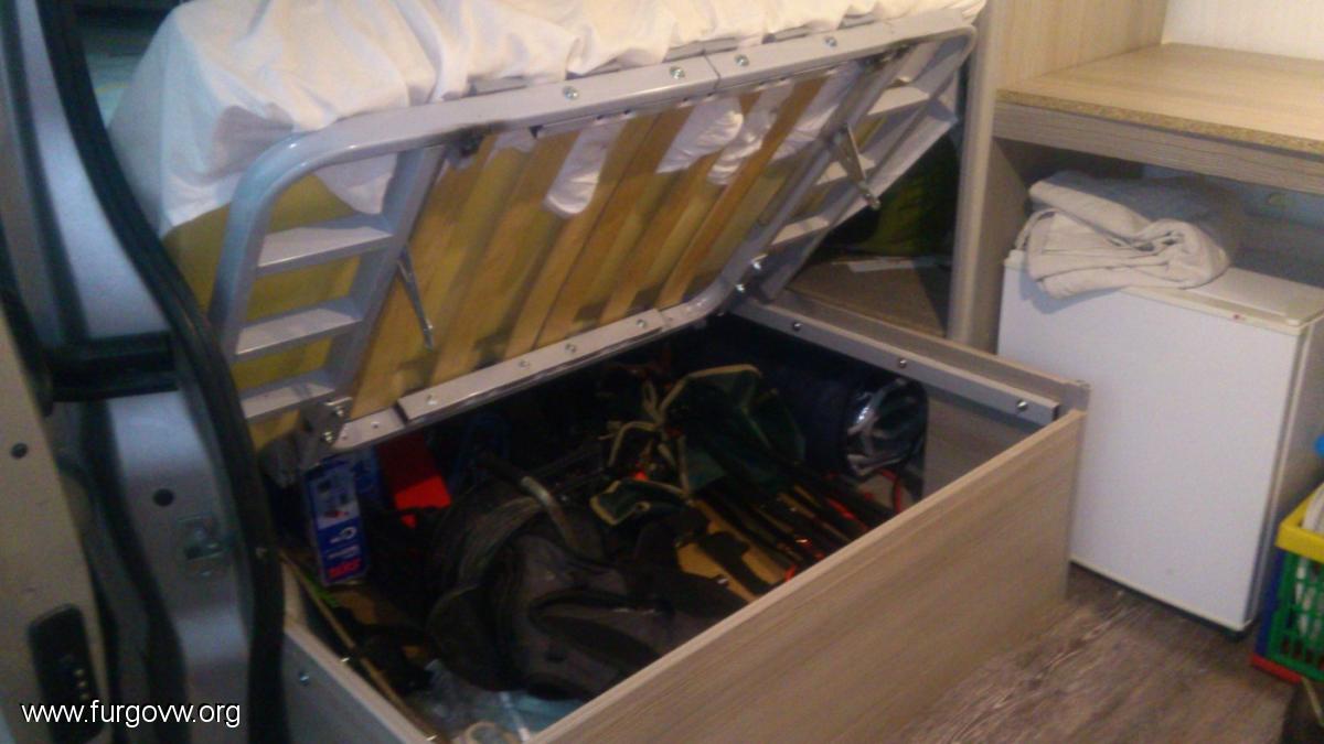

Posición arcón delantero y trasero!!!
Quien da mas??? jejeje
Un viejo somier recortado y modificado vuelve a la vida!!!!
En el ikea sale por 70€
Un saludo a todos!!!
