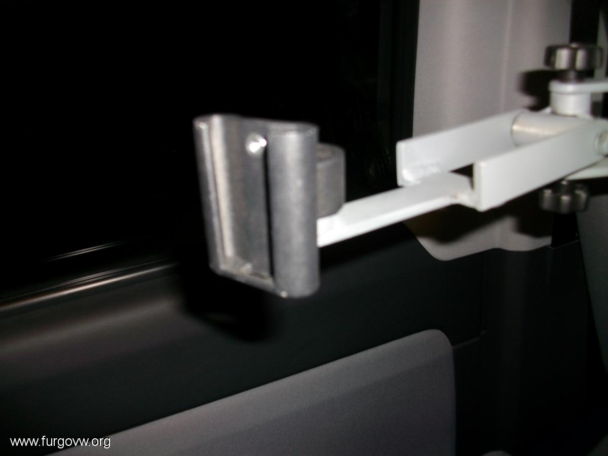

Como veis, tiene dos articulaciones, y cada una de ellas me permite desplazarlo hacia arriba o abajo, y tambien hacia la izquierda o derecha, pudiendo colocar la tv donde nos interese.
Detalle de las articulaciones:
Primera articulacion
Segunda articulacion
Y al final, el apoyo de la tele, que venia con el soporte de la tv. Simplemente hay que encajar la tv ahi, y listo!!

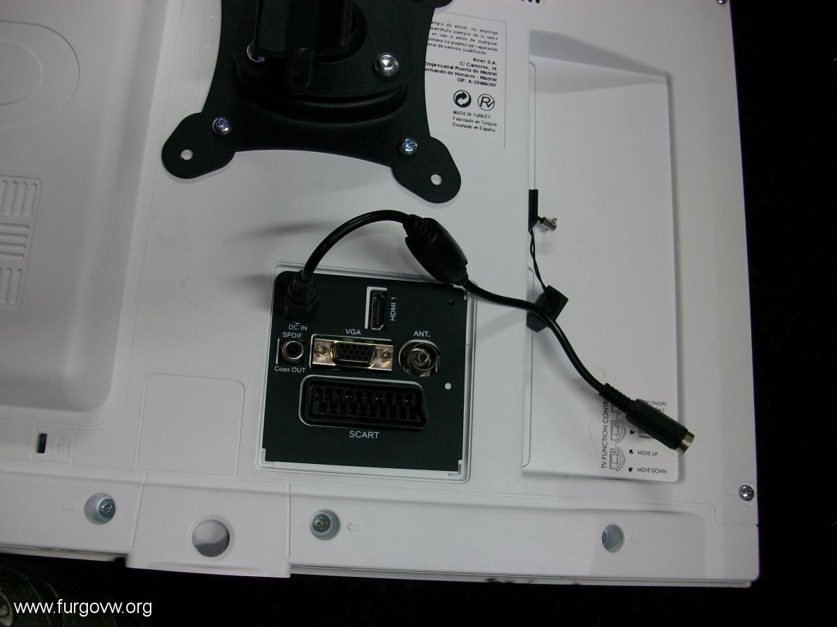

Aprovechando que la tv va a 12v, he preparado el cable de alimentacion de la tele de forma que puedo enchufarlo en las tomas de mechero directamente, o tambien en los enchufes tradicionales de casa (220), porque el cable de alimentacion original de la tv lleva el transformador para pasar esa potencia a 12v.
Despues de ese cable tan corto que veis, tengo otros dos cables para conectar. Si lo quiero enchufar en las tomas de mechero de la furgo, tengo un cable preparado para ello, sin transformador, porque necesita 12v. En cambio, el otro cable es el que la tele traia de fabrica, con el transformador integrado. Lo unico que le he hecho a este ultimo cable, es colocar el conector para unirlo al cable que sale de la tv (espero que se entienda!!!). De esta forma, si quiero sacar la tv de la furgo y verla fuera, puedo usar un enchufe "normal".
