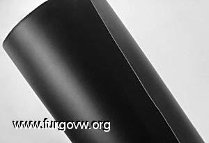

Si que es verdad que almenos las 94 no son mate, yo al chico le pedí un satinado y me dió esta, esta foto del embellecedor de la caña de la dirección es con el negro sombra supuestamente mate, almenos eso dice la lata.
A mí me encanta como ha quedado, en la foto no se aprecia bien del todo por eso....

Yo estoy utilizando el "negro sombra" satinado, de montana y me encanta como quedan las piezas, al ser de baja presión es difícil cagarla, eso si el negro sombra para que cubra del todo son como unas 5 capas pero queda muy bien.

A mi me gustaria el acabado tipo vinilo mate, sin rugosidad, totalmente liso
Algo como la caña de direccion de arriba en negro sombra.
Especifico tanto porque ya pinte mi bici con montana 94 en negro mate y aunque quedo muy bien no era el color que buscaba, ya que tiene una ligera rugosidad como una lija al agua de grano fino.
