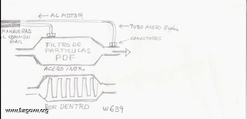

el filtro de particulas creo que se ve por arriba entre la culata y la zona exterior del salpicadero, creo que es como un silencioso y tiene como unos sensores que le salen
w639
Este es el filtro de particulas, es el primer silencioso a la salida del colector de escape, es de acero inox. y se ve perfectamente los tubos por donde periodicamente se injecta gasoil para la limpieza.Los tubos van conectados a mangueras hasta el colector de admisión (Commonrail)
Espero que así sea más fácil saber si lo tienen o nó.Un saludo
