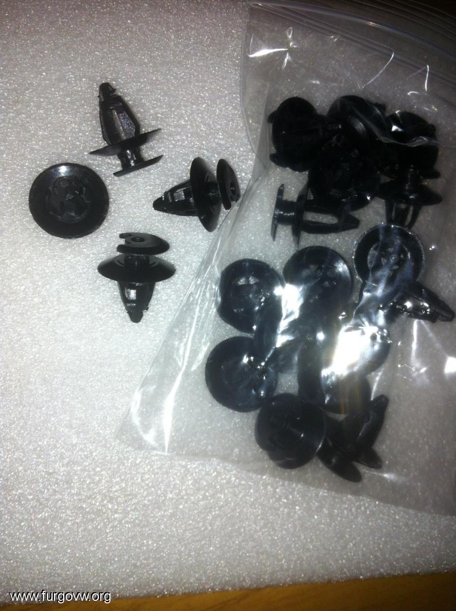

Hoy me llegaron unas grapas que compré para cuando quite los paneles,como se van a romper la mitad pues ya me anticipo

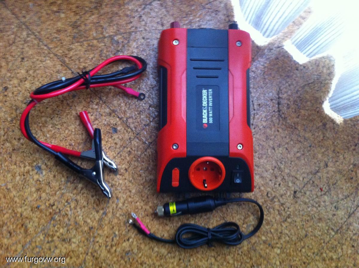

Ya me llegó el inversor que comentaba,este es
Tiene muy buena pinta,y es de 500W,en el anuncio ponia 400W pero bueno,mejor asi.
A ver como va.

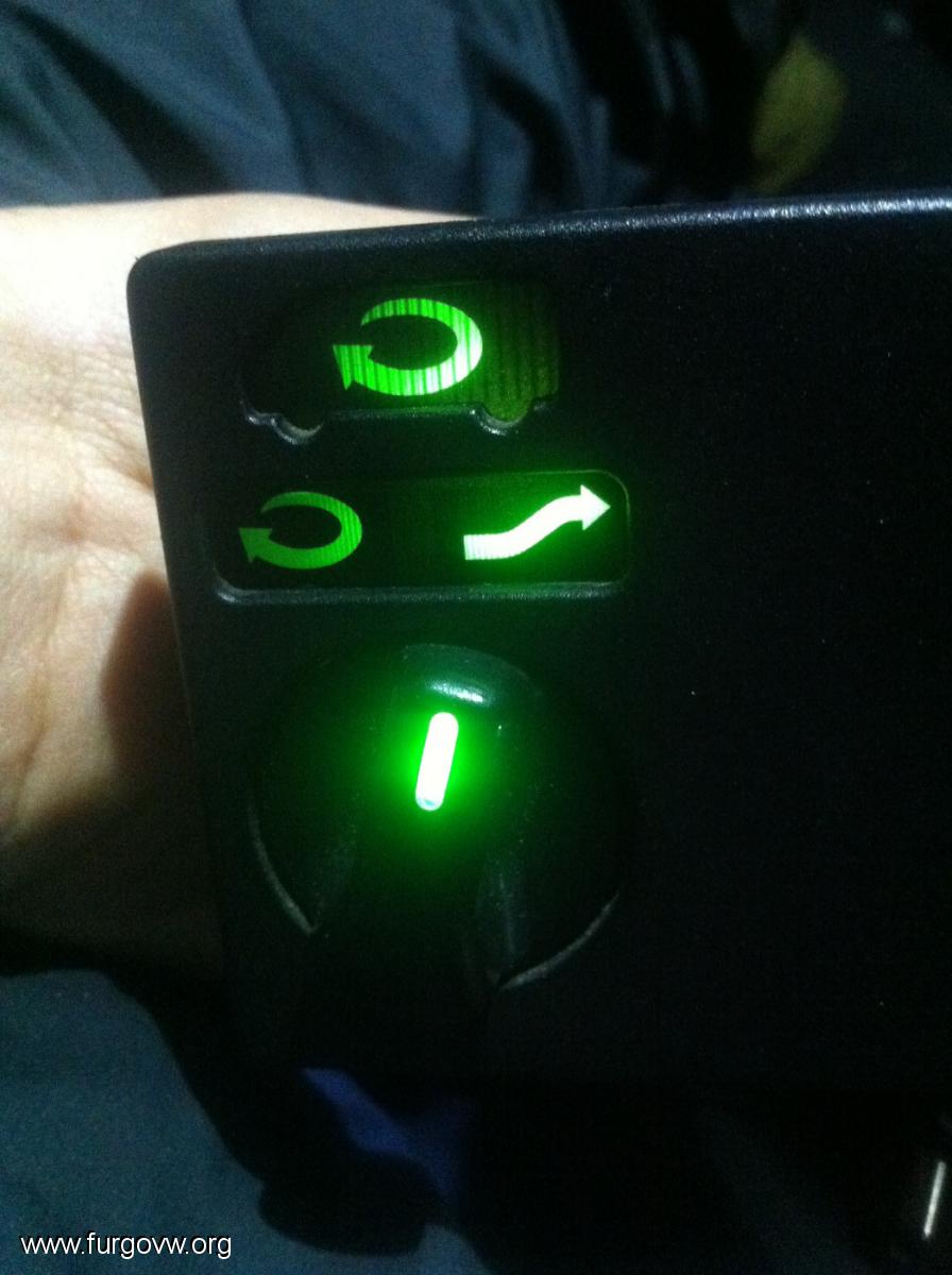

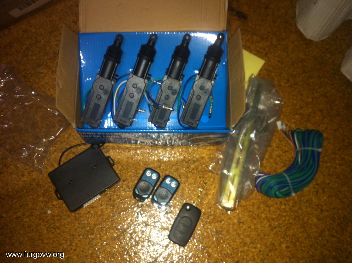

Bueno hoy parece que llega todo.También me vino esto
A ver cuando lo puedo montar.De momento lo montaré asi,pero es probable que use la centralita del mando de Audi que sale en la segunda foto,que es lo que tenia montado en el Audi,y es más cómodo todo en la misma llave.
Os mantengo informados!
Un saludo!!

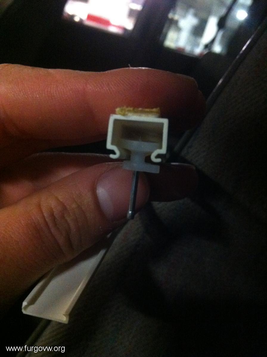

Primeros proyectos de rieles para las cortinas

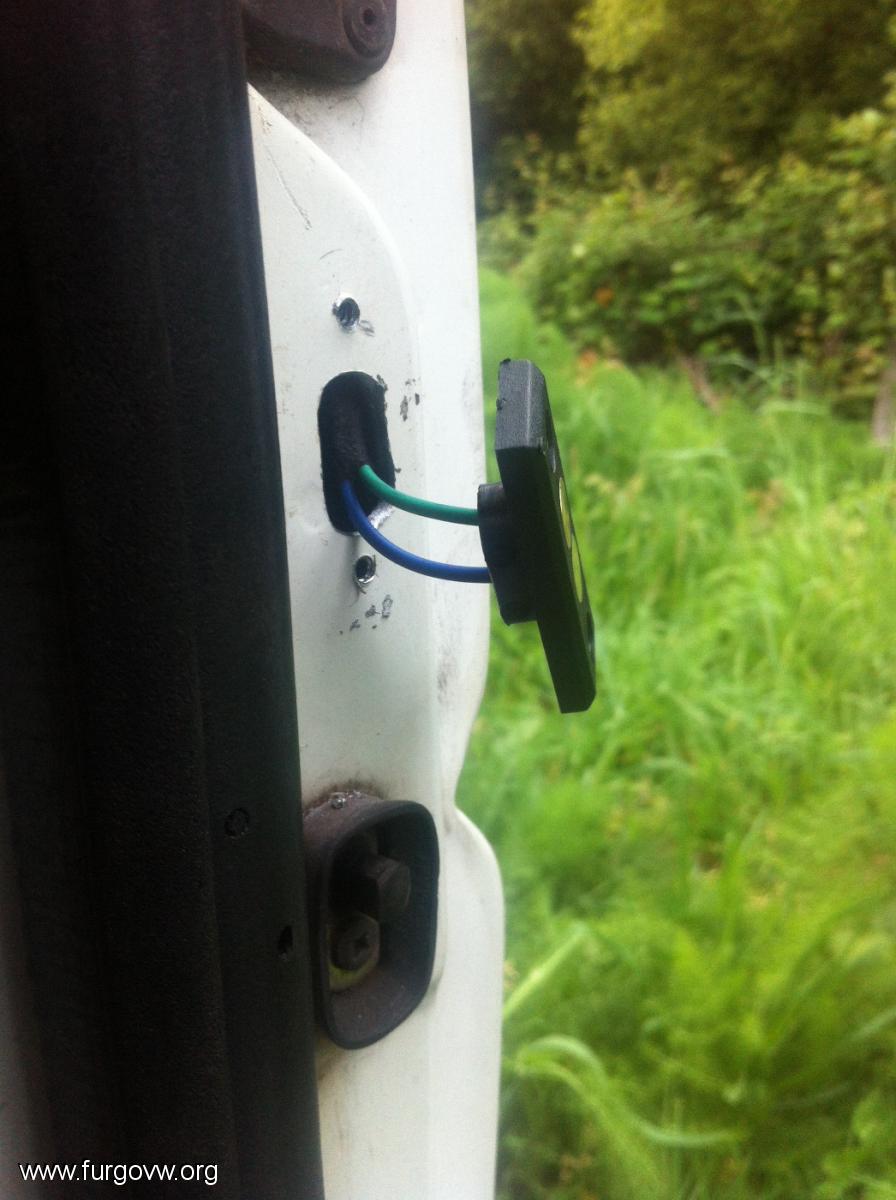

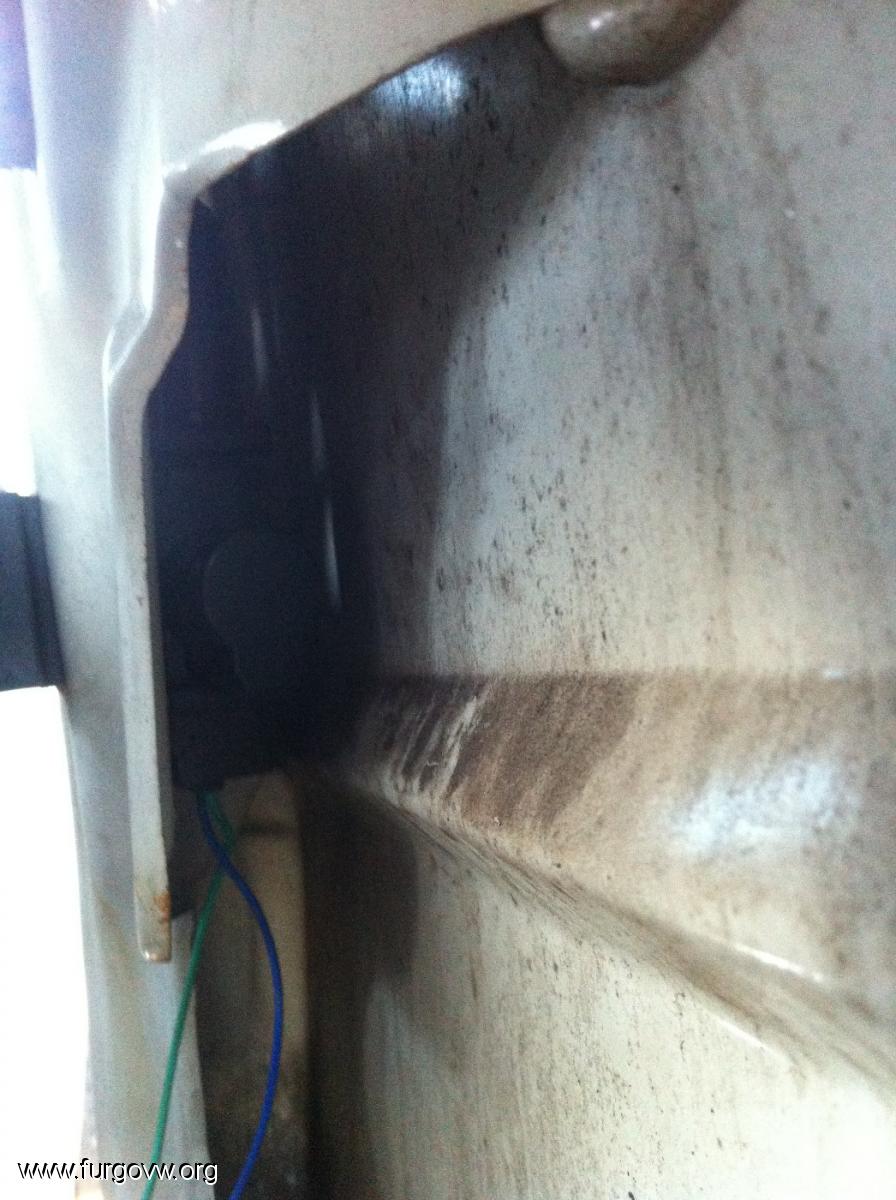

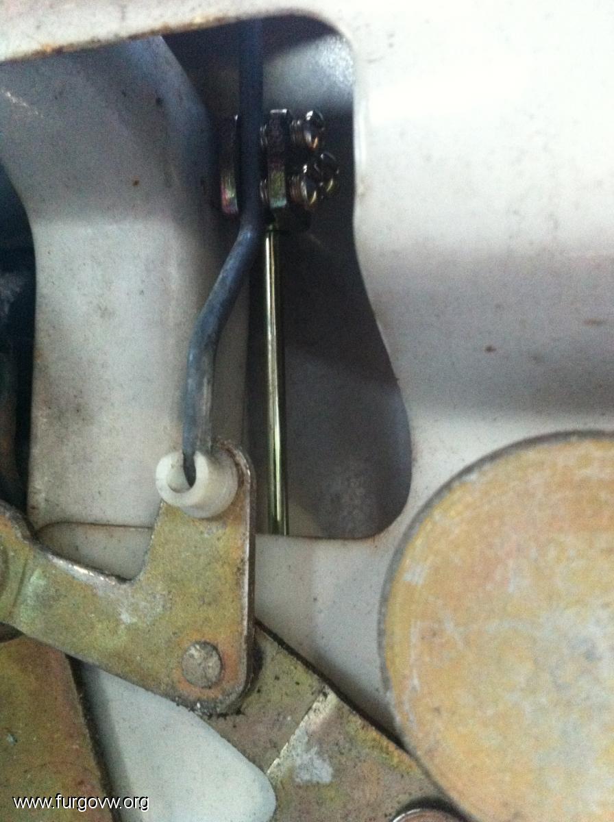

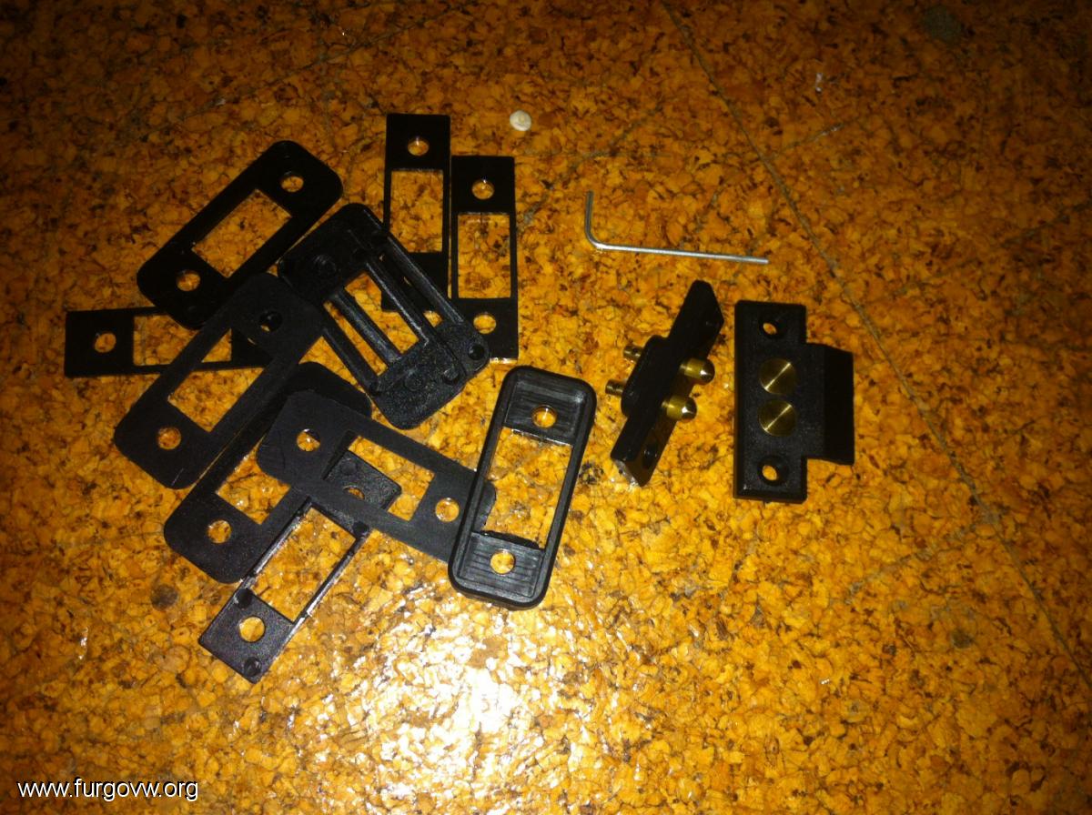

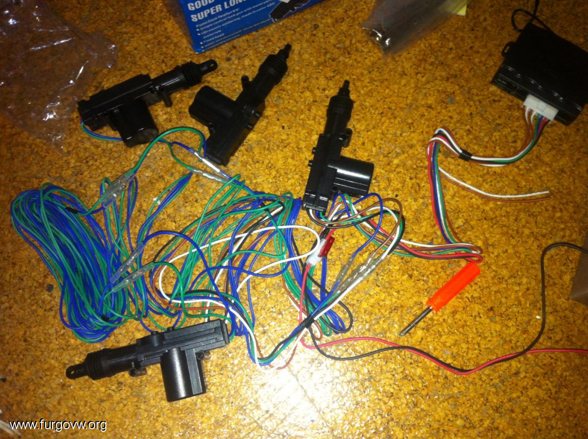

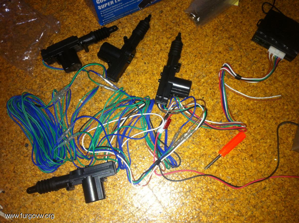

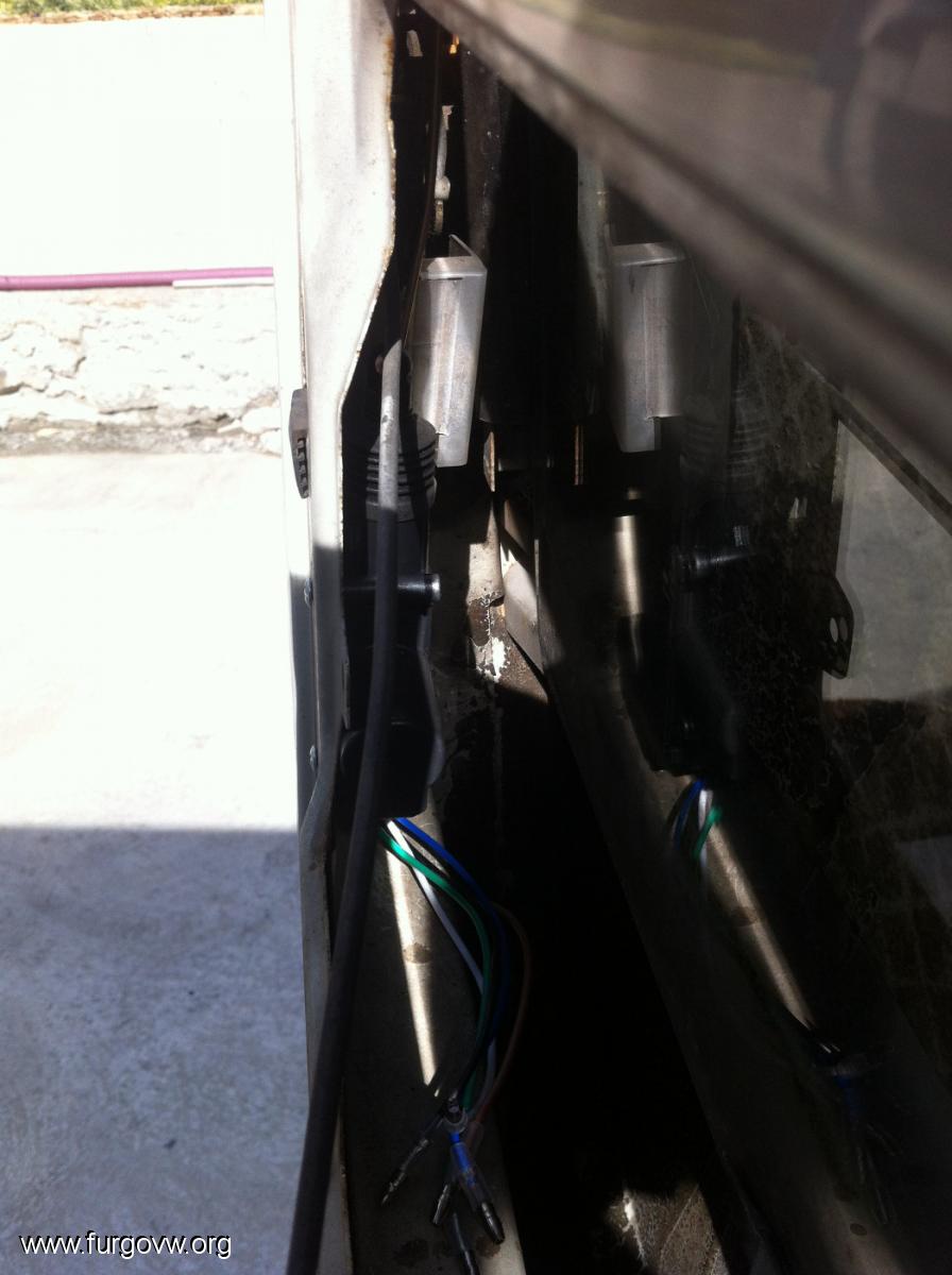

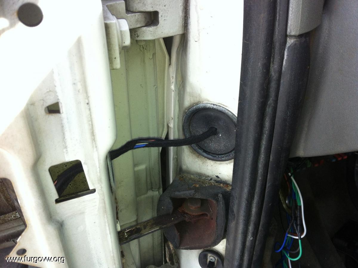

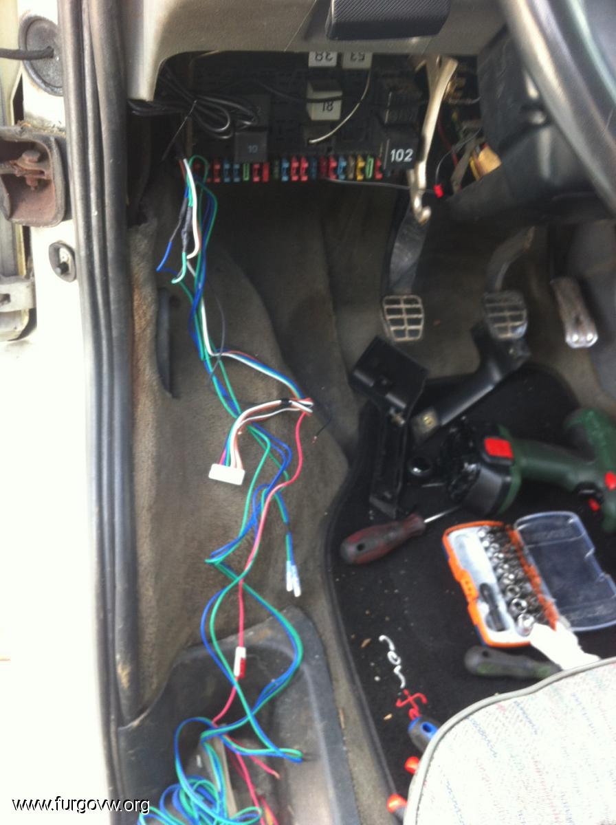

Hoy me puse con el cierre centralizado.Sólo puse las puertas delanteras.Una de ellas me dió mucha más lata de la cuenta,pero bueno.
Pongo algunas fotos,no es que se vea gran cosa,pero siempre son agradables de ver,jeje.
A ver si consigo alguna goma de esas flexibles de las puertas,que el cable asi queda feo,pero bueno,tampoco es una cosa preocupante.
Sólo me dió tiempo a esas puertas,porque lo queria hacer bien no a correr,y pasar los cables por donde tienen que ir y eso.Que en el Audi tenia todo manga por hombro,y una maraña de cables que ni pa que y no quiero que la furgo sea igual.
Y la otra centralita en cuanto consiga un espadín para el mando del Audi se la cambio,porque esta no tiene conexión para los intermitentes al abrir y cerrar,y me gusta eso,por el resto va perfectamente,y no hacen ruido.
El que no sé si se podrá poner tan facilmente es el motor del portón  .confuso2 Si es como en la T3 no hay manera sin cambiar el cilindro de la llave.
Ya os comento!
Un saludo!!

Yo estoy igual con los pasacables. Tengo los cables al aire en las puertas despues de ponerle el cierre

es muy complicado ponerle un cierre???trae preinstalación?? es que tengo pensado ponerle uno a mi caddy.....que te costó?
un saludo!
AdriUlla
Complicado no es,es entretenido.Este es un kit universal,no hay nada preinstalado.Yo lo puse en una T3 y una berlingo y van perfectos.Precio pues 25 euretes,barato barato.

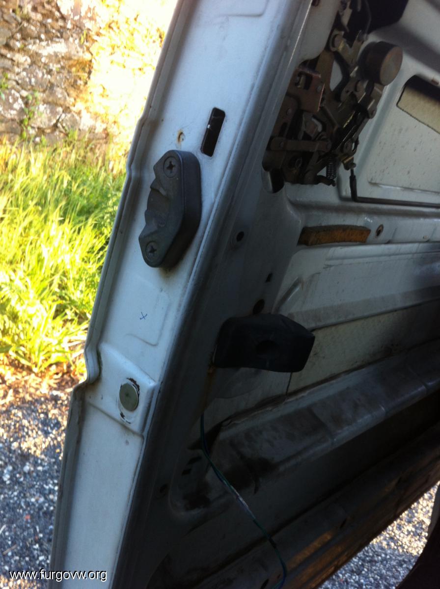

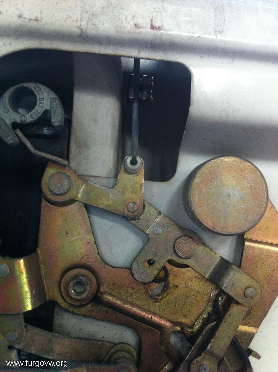

Hoy le puse el motor del portón en unos minutos que tube a ultima hora.Aun no está conectado.
También le puse el avisador de luces encendidas.Lo vi ayer por el foro,no recuerdo de quien era el brico  :-\ :-\ Y funciona muy bien,aunque ahora ya me acostumbre a apagarlas pero bueno,no está de más.

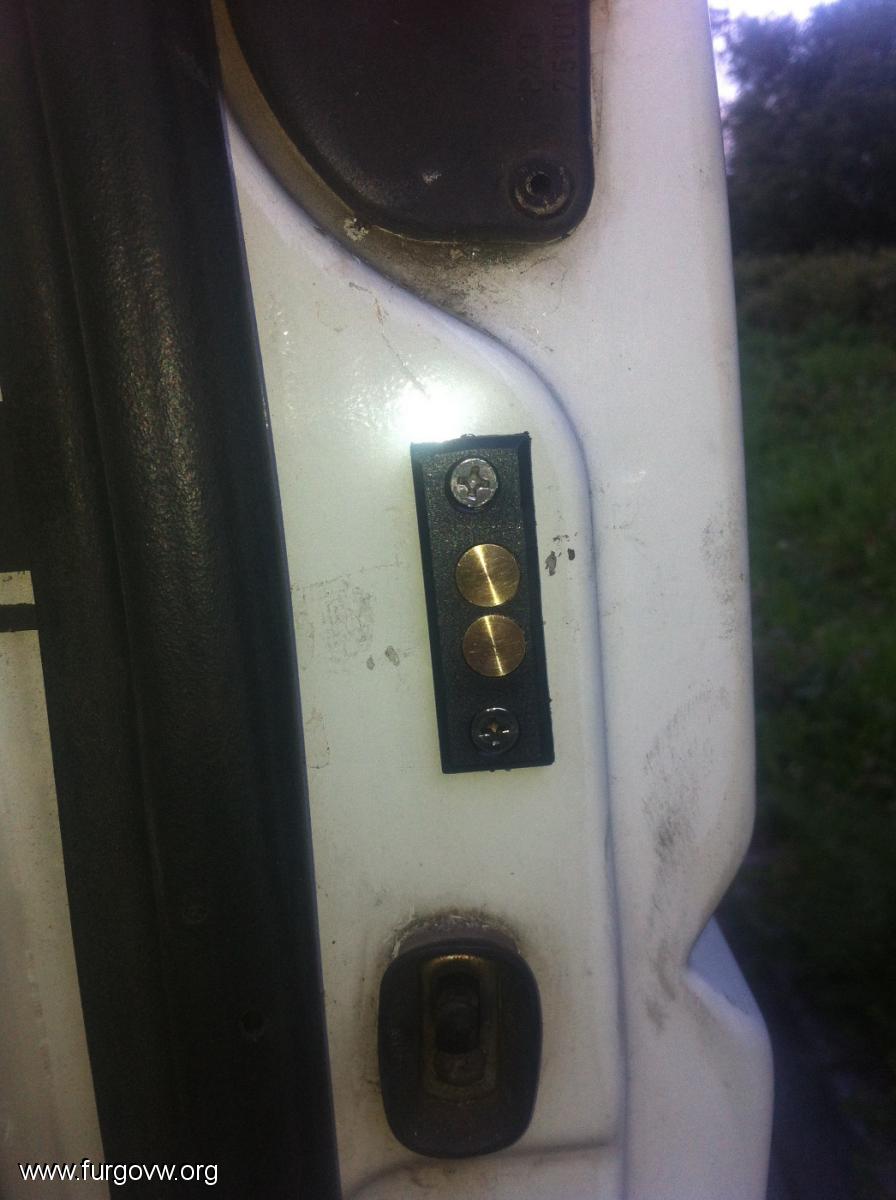

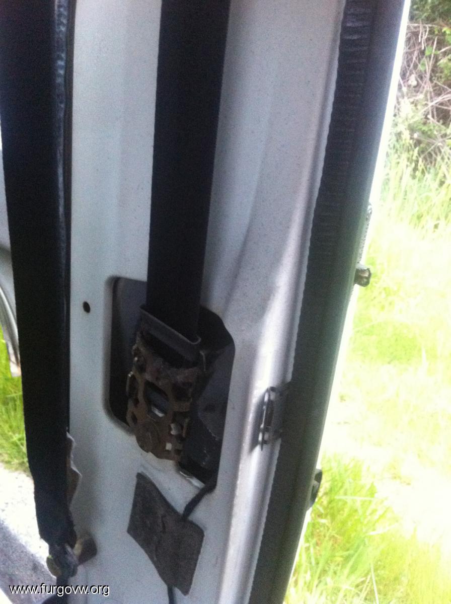

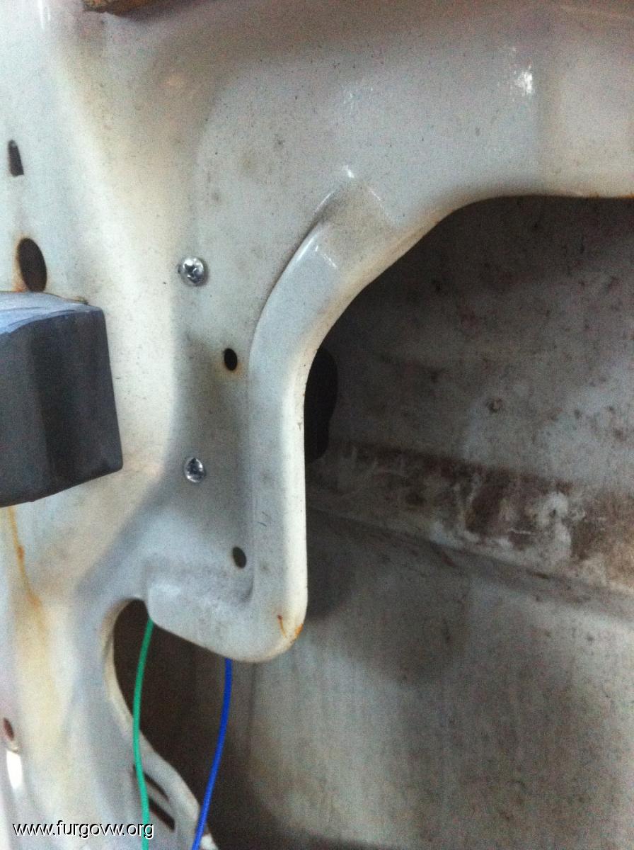

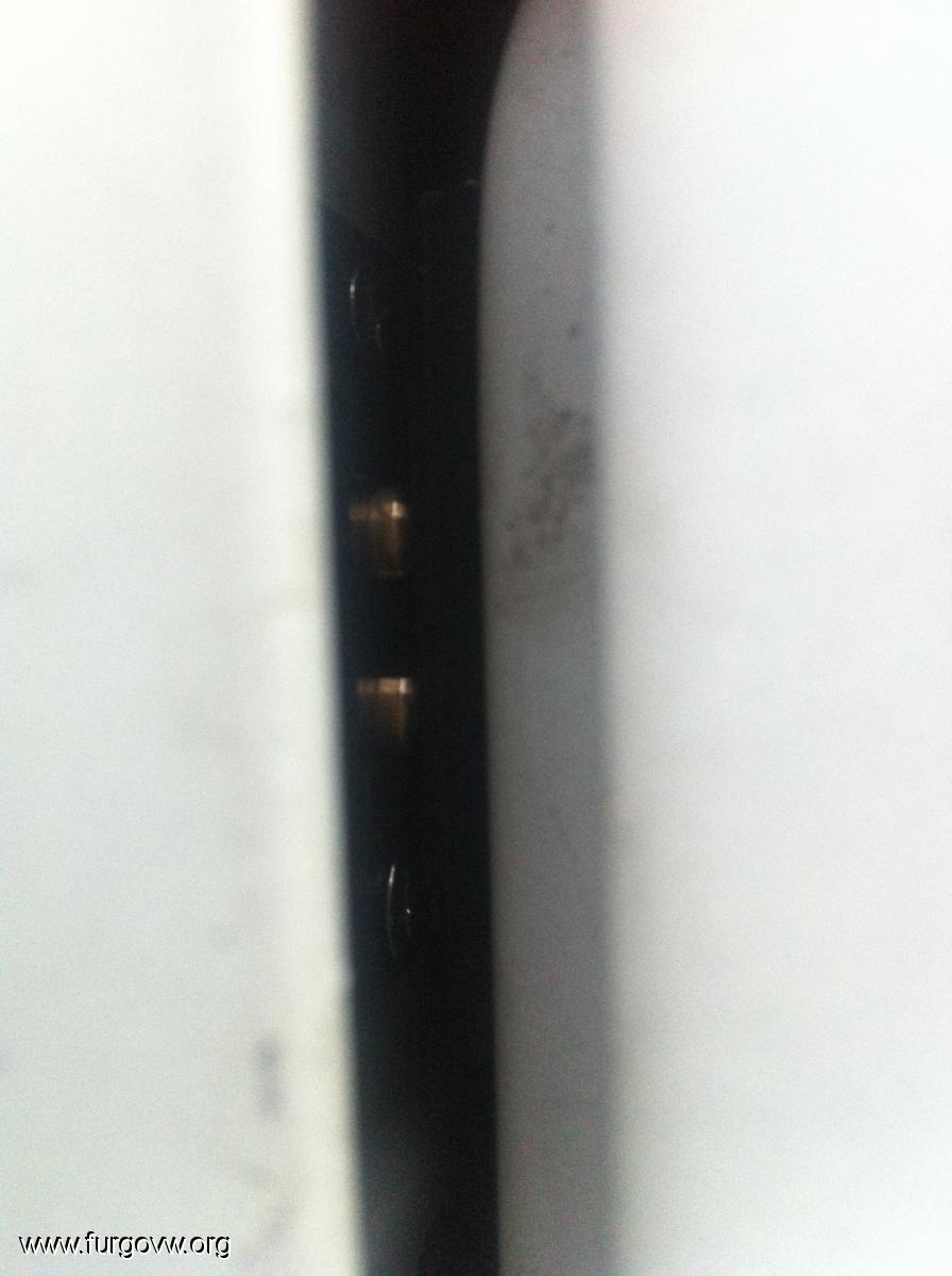

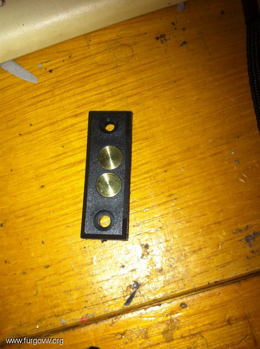

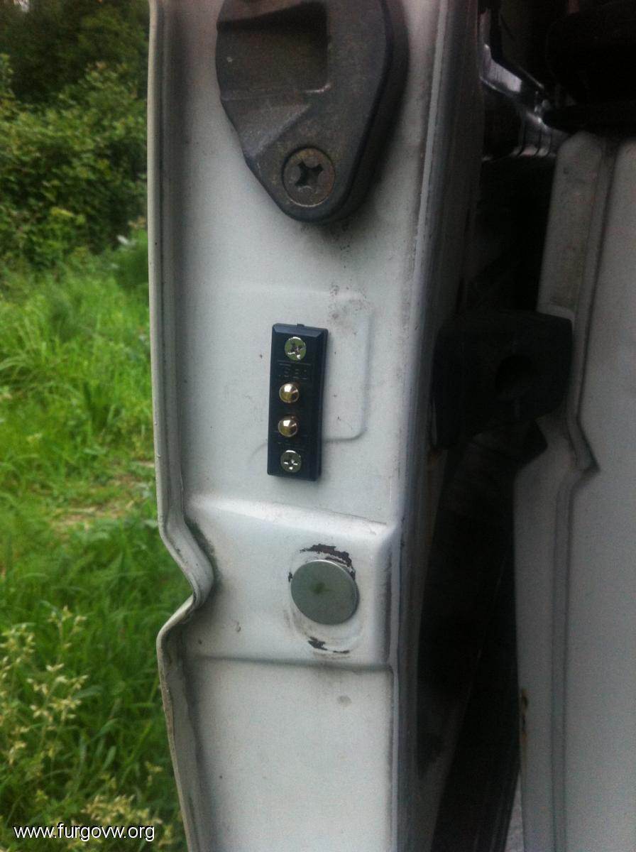

Aqui marcando más o menos la hubicación de los contactos.
Ahora le dejé pegado una plantilla a cada lado.Me queda desmontar el pilar para ver si hay sitio en esa zona para taladrar,parece que si,en la puerta sin problema.

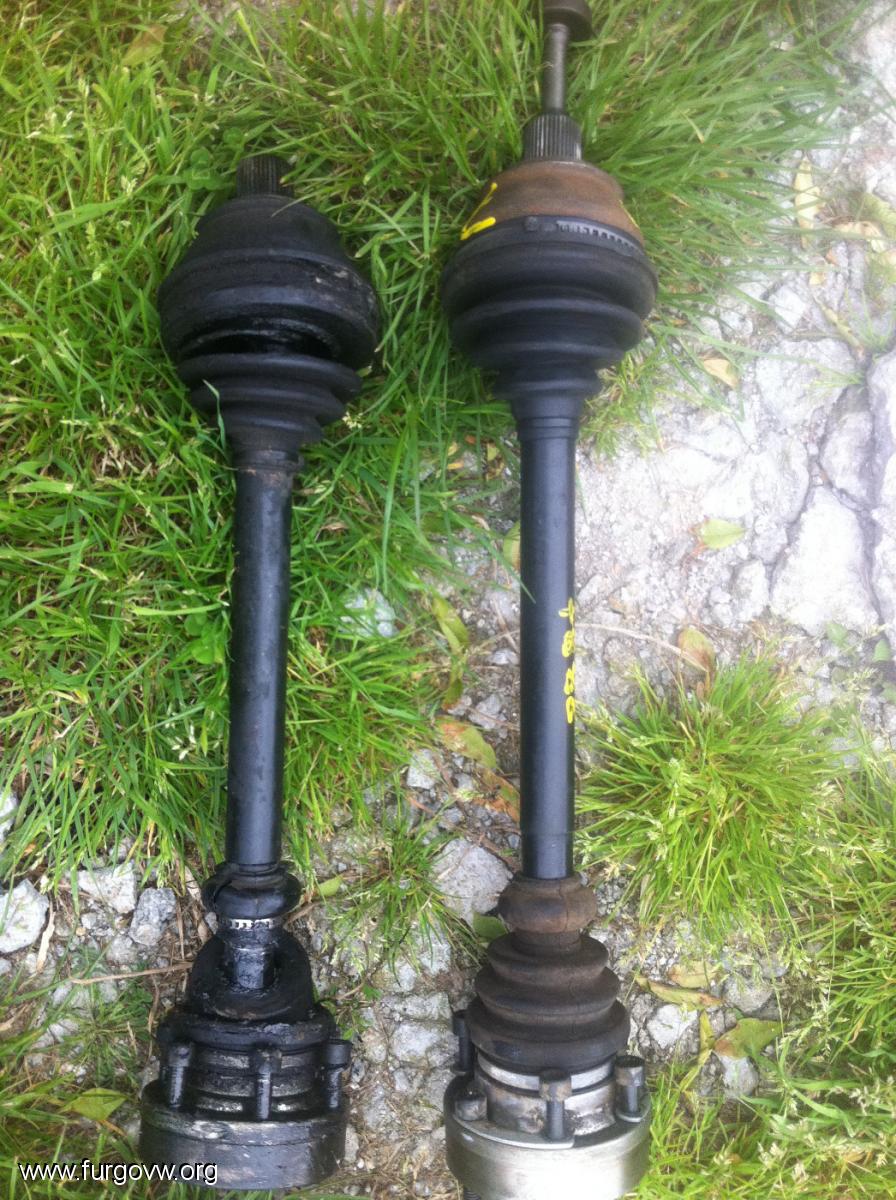

Le cambié el palier que le comprara,que me llevó toda la tarde,por culpa de la dichosa rótula que lleva la mangueta abajo de todo,que no queria salir,y al final no salió,la desatornillé de la mangueta y listo.En esta furgo está todo duriiiiisimo,buf,jej.
Hay algo de diferencia de uno a otro.
Por lo que vi son los mismos palieres los de ambos lados.Vale el izquierdo para el derecho y viceversa.
Ahora la idea es comprar las dos homocineticas nuevas y montarlas en el palier que saqué hoy,y montarlo en el otro lado que también hace ruido.O eso o desmontar el otro,daria igual,pero como ya está este fuera es más cómodo.

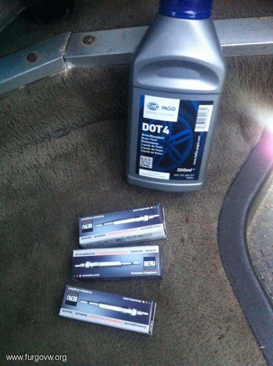

También compré 3 calentadores,que son los que no cambié en su dia,y yo creo que fallan.Si le doy dos veces a los calentadores enciende mejor.
Y liquido de frenos,de momento para rellenar,y cuando sea se lo cambio todo.

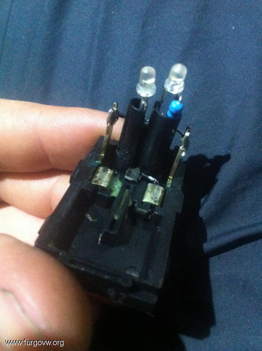

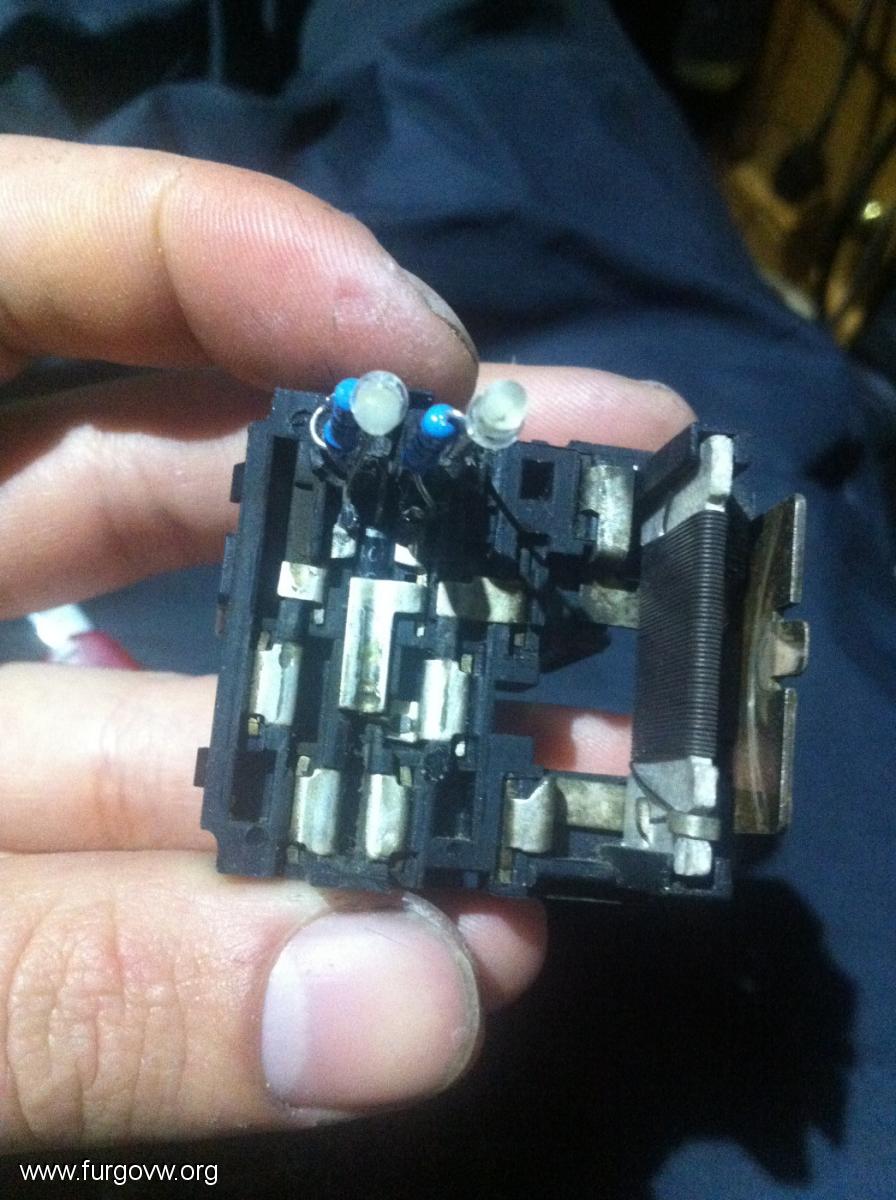

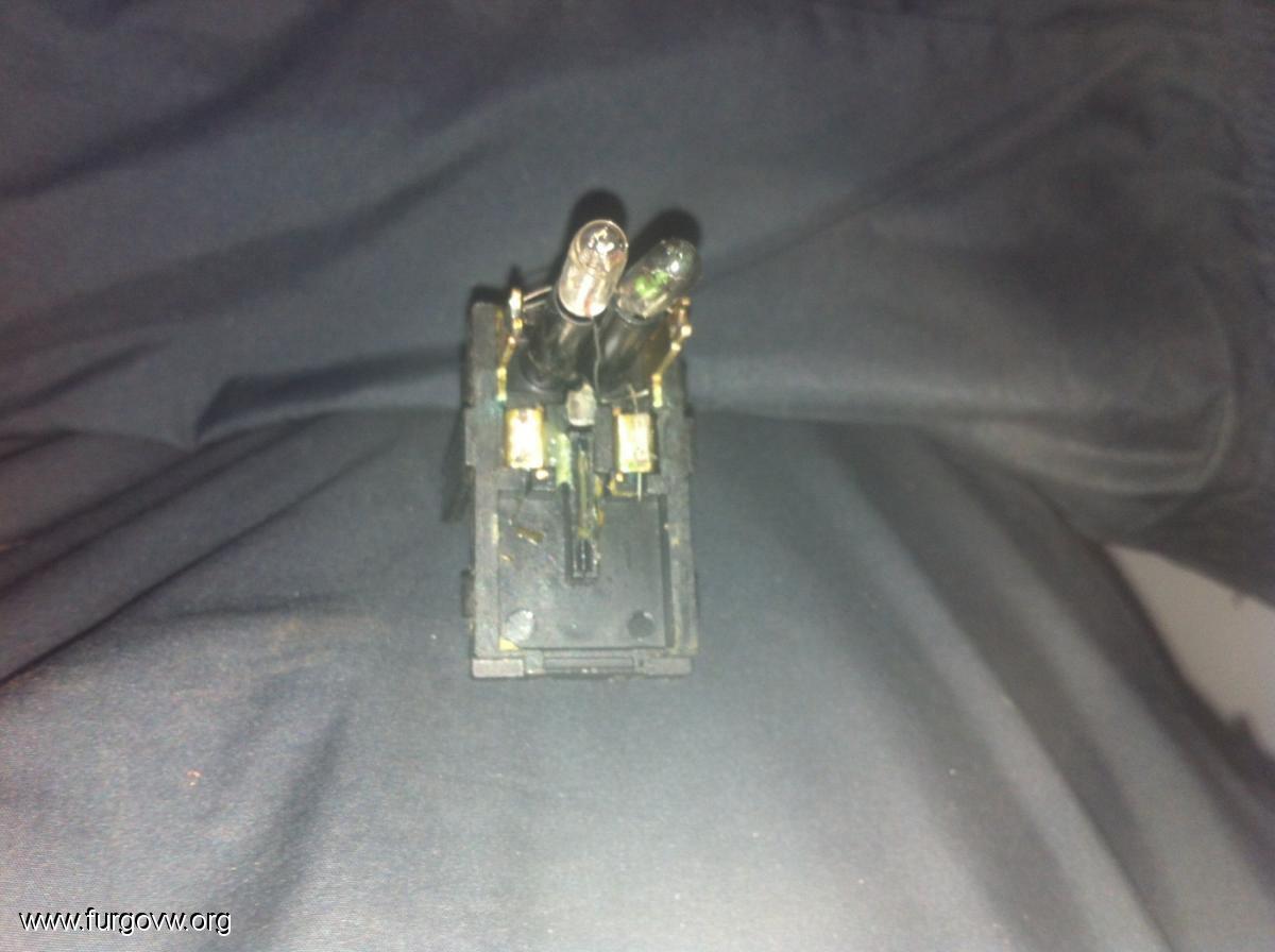

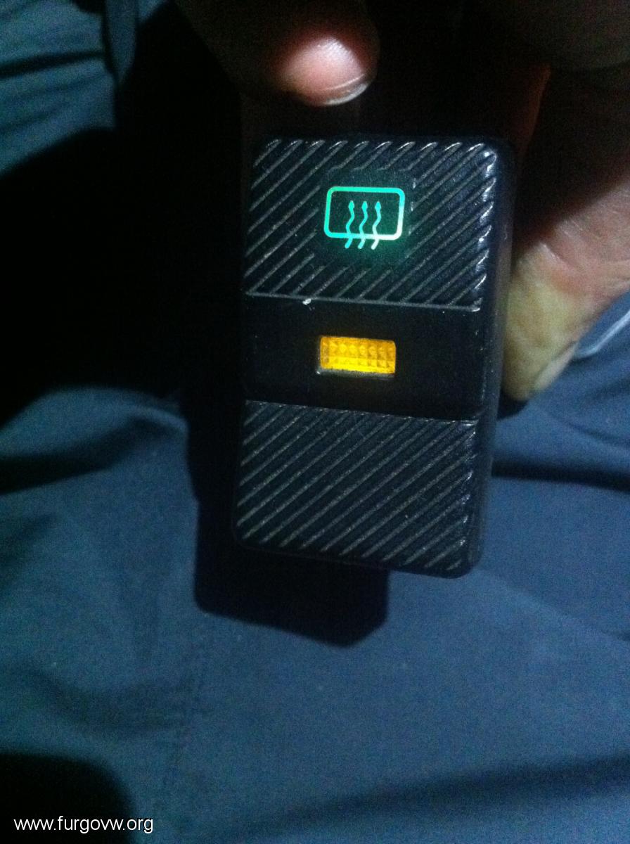

Ayer se me dió por ponerle leds en los botones del salpicadero,cansado de que no se viera practicamente nada aun con las bombillas recien cambiadas.Ahora se ve,fijaos
Aqui de serie
Aqui con leds
Este ya con leds
Y el mando de luces también con leds
El caso es que con el mando hay un problema.La luz que avisa que está encendida sólo funciona al dar posición,cuando doy las cortas el led se apaga.Le acabo de dar la vuelta al led para ver si ahora ilumina al dar cortas y no en posición.O es que sólo va con posicion??eso me lo teneis que decir vosotros que yo ni idea.

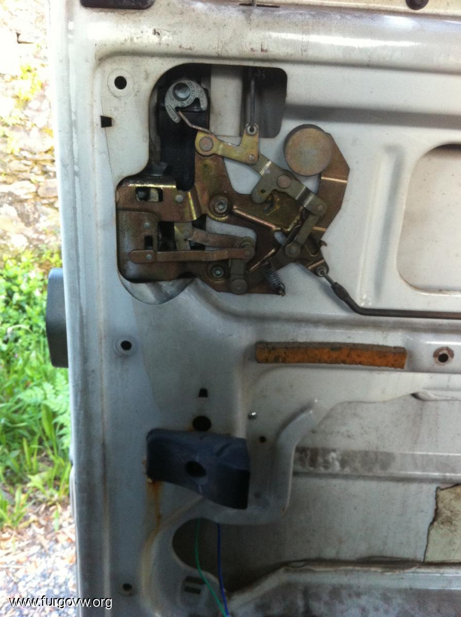

También terminé el cierre centralizado de la corredera,me falta mirar el maletero a ver que sale de ahí
Funciona perfectamente,lo más complicado fue hacer los agujeros para meterlos,gasté dos baterias del taladro,y con brocas HSS...

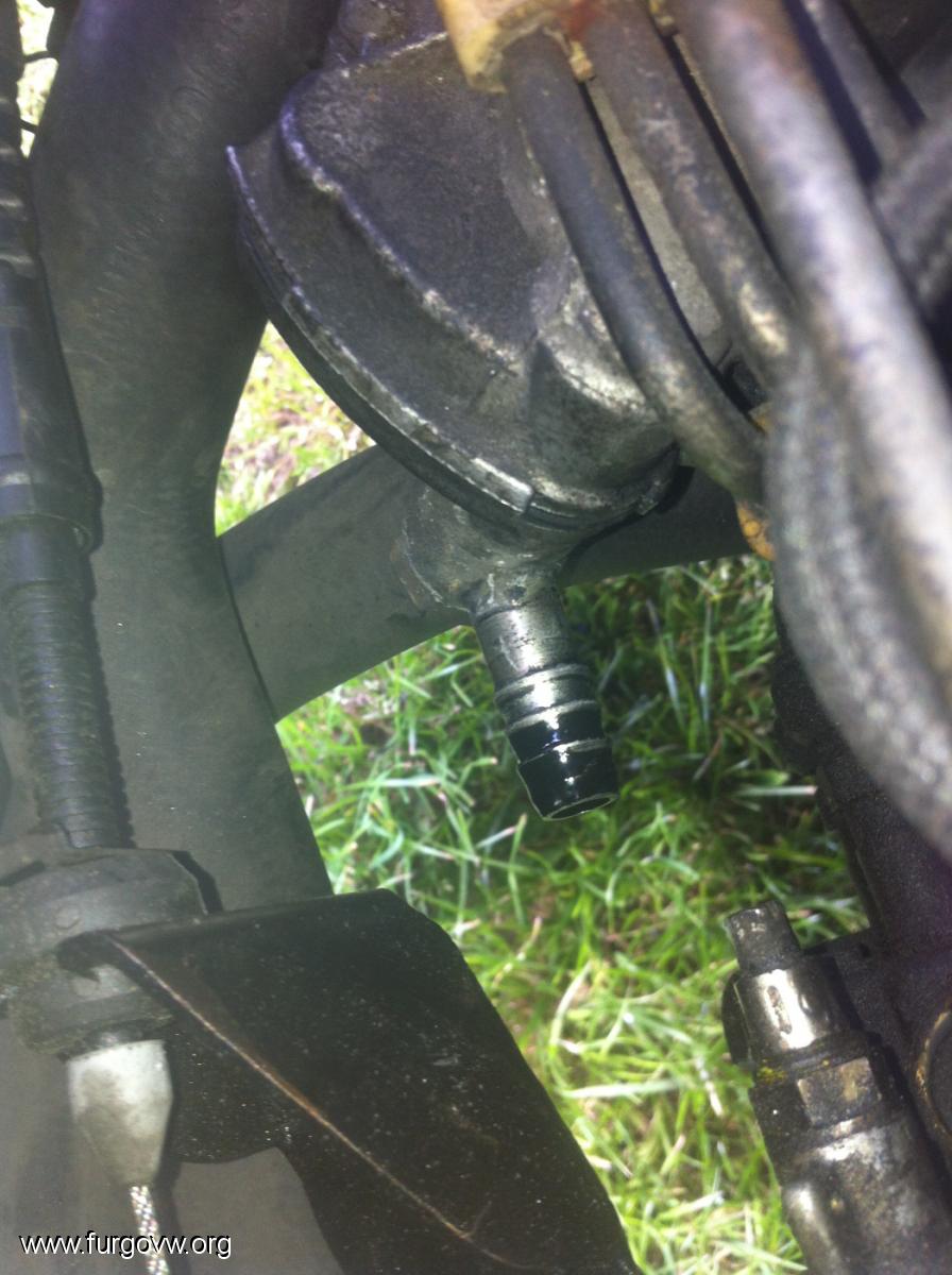

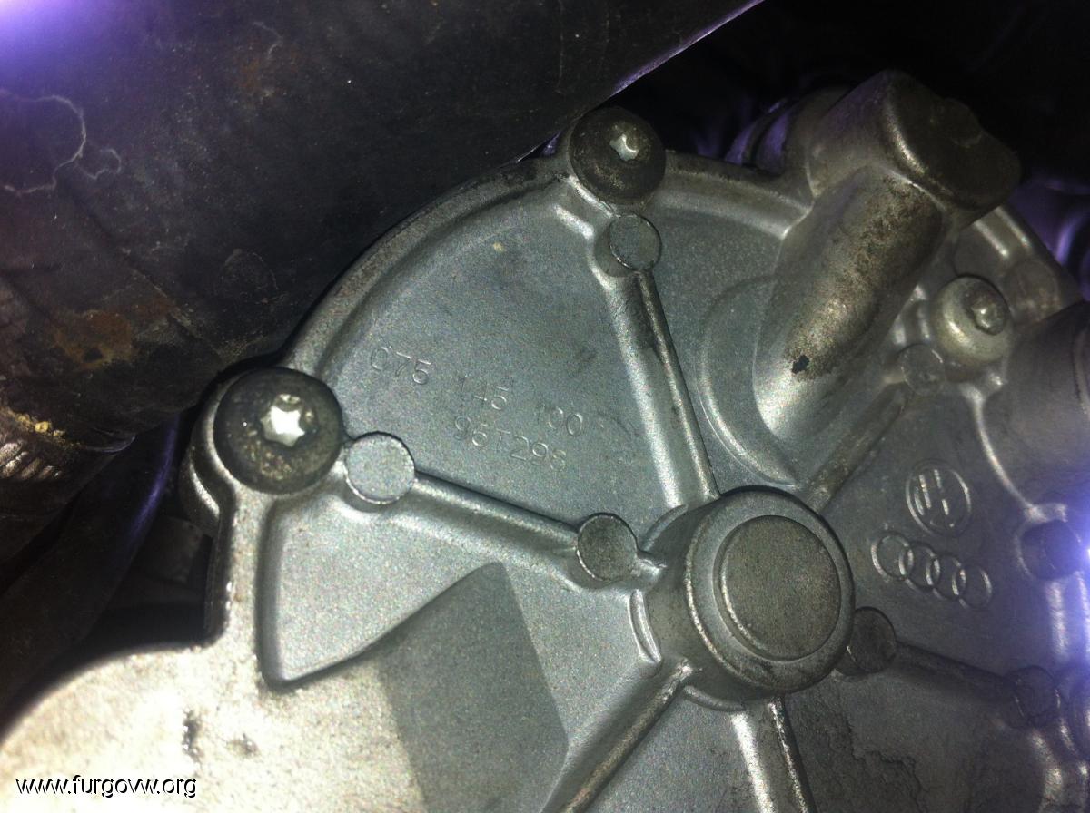

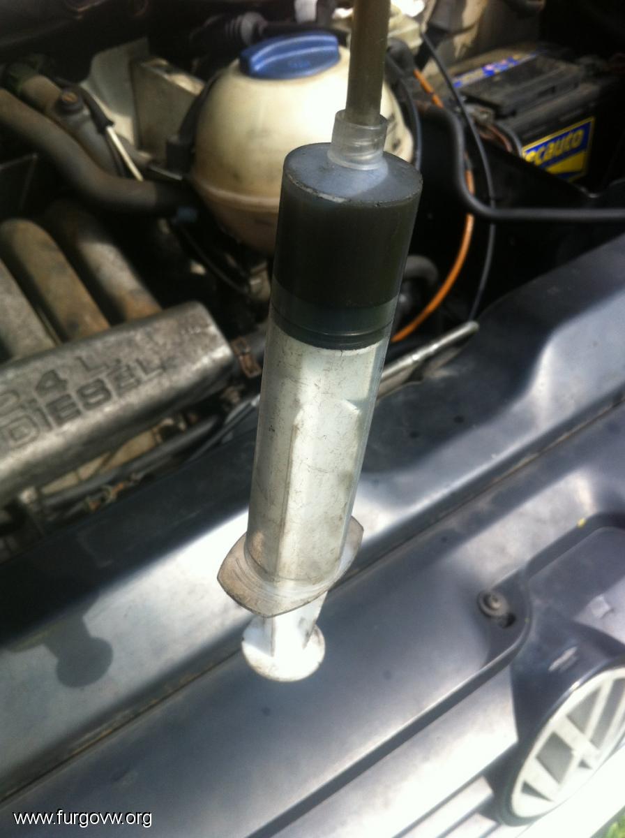

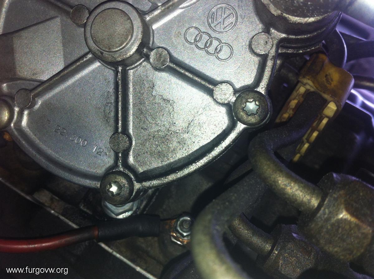

También le iba a desmontar el depresor del freno para ver si el ruido que hace el motor (ahora el unico ruido .palmas .palmas .palmas .palmas) venia de ahí pero ya no lo hice,con sacar el tubo de vacío ya casi se da por concluido que está mal:
Buscaré uno a ver en cuanto sale.Estube buscando la referencia por debajo

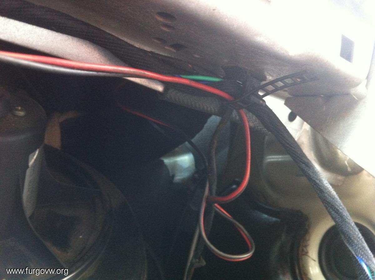

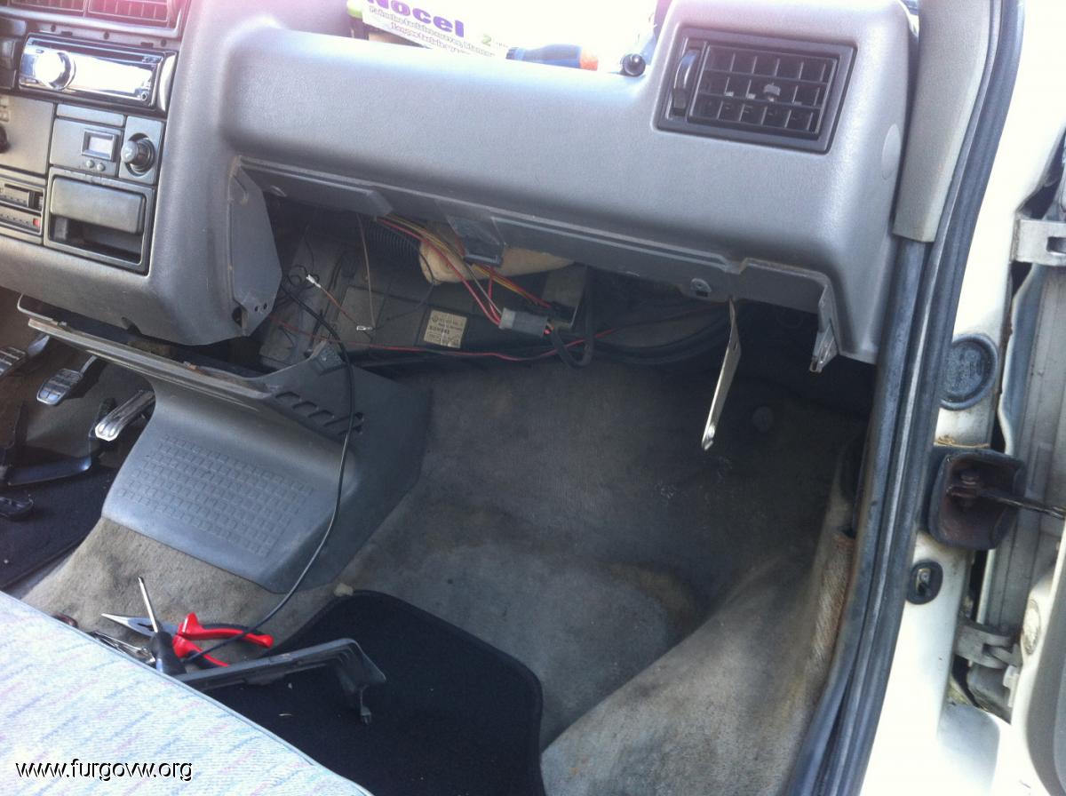

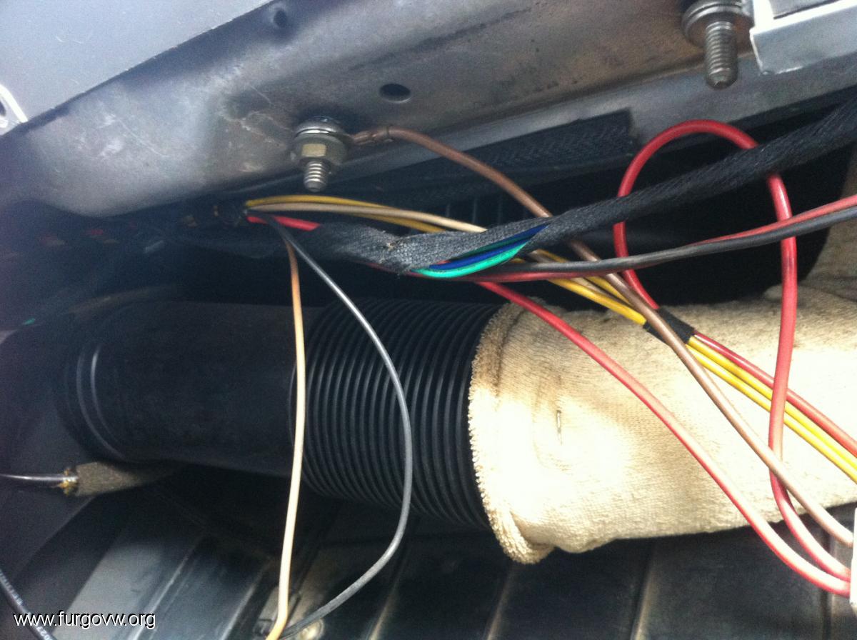

Hoy me dediqué a colocar bien los cables del parrot,camara y el termometro.Lo tenia todo asi puesto a correr.Le puse un cable de 2,5mm a uno de los cables que salen del contacto,que es negro y amarillo tambien gordote.Ese lo pasé hasta detrás de los mandos de la calefacción por los sitios donde pasan el resto de cables.Alli le puse unas conexiones para cada aparato,y dejé una libre para otra cosa que tenga que funcionar bajo contacto.

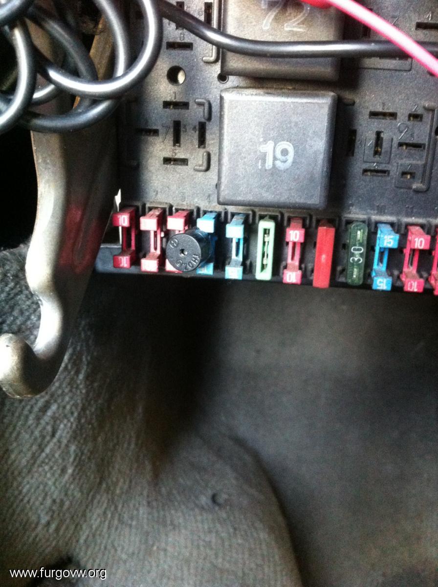

Ayer le puse una de las bocinas del Audi,que es de doble tono.La furgo tenia la simple.Con las dos puestas no pitaba,no le llegaba potencia suficiente.Hoy le quité la chapita que trae en el porta relés y le puse un relé (numero53) para probar y ahora si que pita genial.Ahora mismo está como ayer porque el relé estaba ocupado en otro sitio (no se que funcion hace) pero acabo de encontrar uno en casa que tiene los contactos de las misma forma,a si que mañana se lo pongo y si tengo tiempo le pongo la otra bocina ya.
Es un chollo esto de que tenga todos los portarelés ya cableados (que no enfadados.............................Chistee!! .loco1 .loco1 .loco1 .sombrero .meparto .meparto)

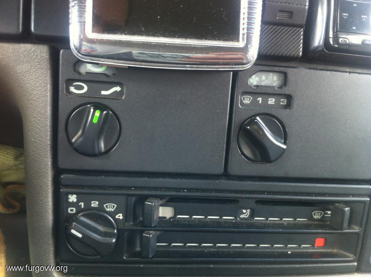

Le puse leds en el otro mando ya
El numero 3 se ve un poco menos por la hubicación del led,pero vamos,no me preocupa.Tengo aqui delante los mandos de la calefacción para hacerle lo mismo.
Al mando de luces le di la vuelta al led como comente ayer pero no enciende nunca asi.Por lo que deduzco que el piloto que indica que están encendidas las luces solo va con posición y con las cortas no.Por lo menos con el led.A ver si me deciis algo de eso.

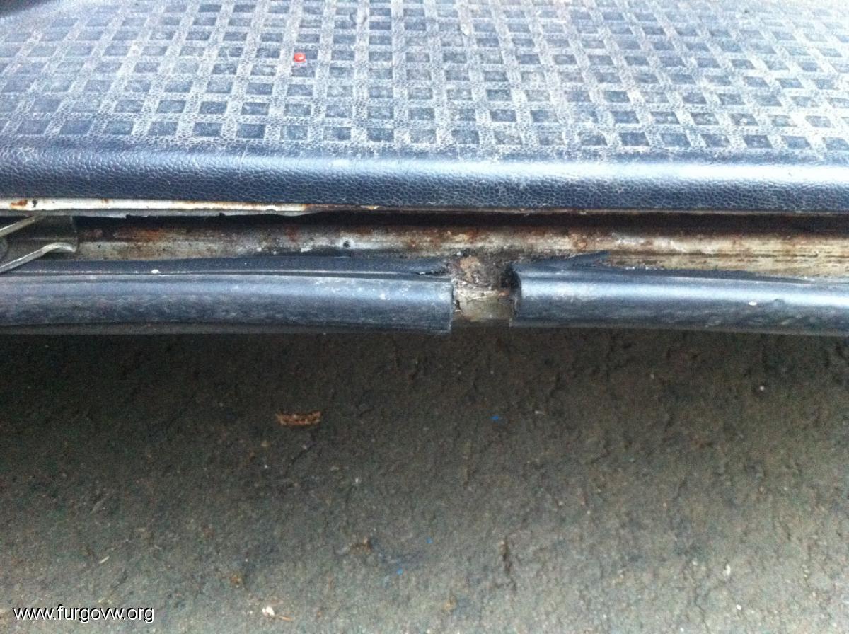

Y esta goma es de la puerta corredera,un poco corta!!je
