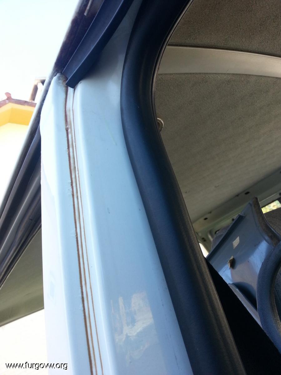

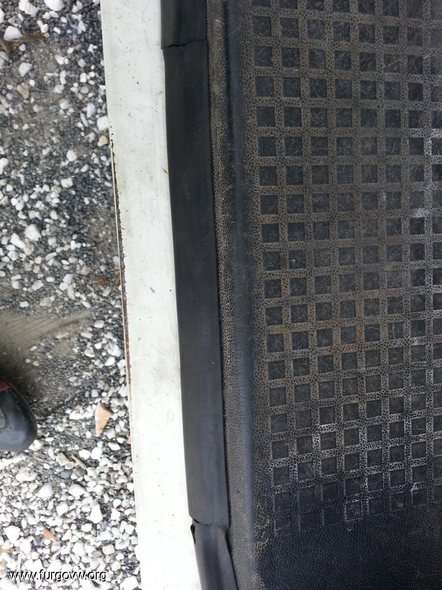

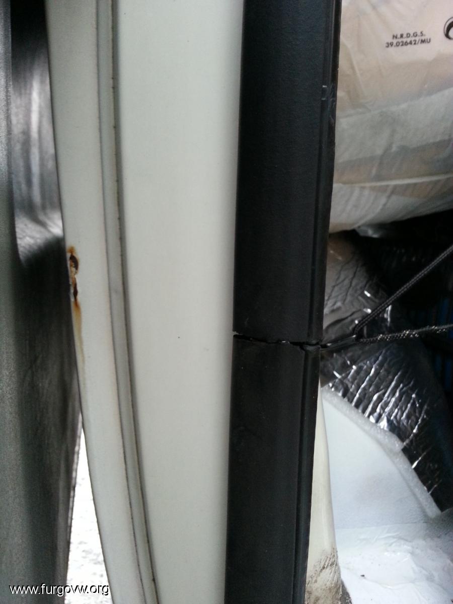

Tambien le puse la goma de la puerta del ibiza,le va genial,un pelin corta,cuando pille mas una de ellas será para cubrir huecos,pero despues va perfecta

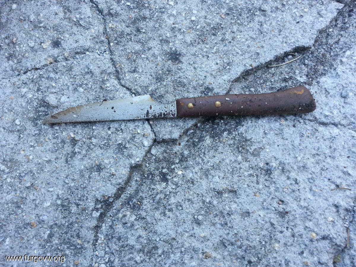

Y eso me encontré en la puerta corredera
Estaba ahí metido en el carril  ??? ??? ??? y ni cuenta me di hasta ahora,jeje.

ten cuidado por si el el arma del delito! jejeje o quizás el anterior dueño lo puso ahí por si te quieres cortar las venas jeje

Con este cuchillo ya tengo dos iguales,el otro estaba en la puerta del conductor,y sigue ahí,tengo que sacarlo que como me paren y lo vean igual piensan mal.
Ayer me hizo servicio que corté la goma del ibiza con el,jeje.

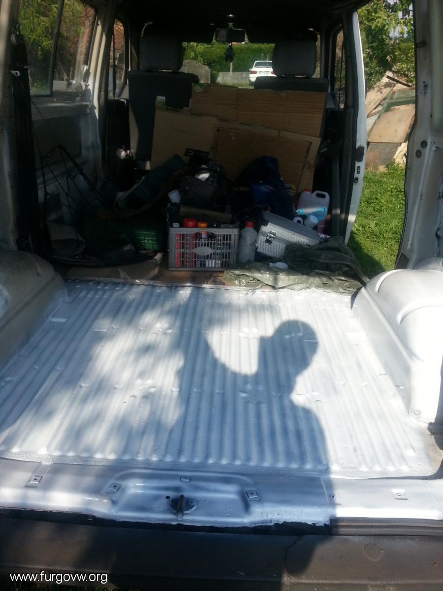

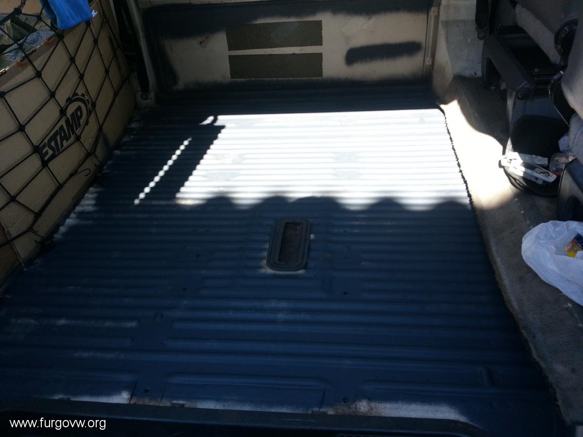

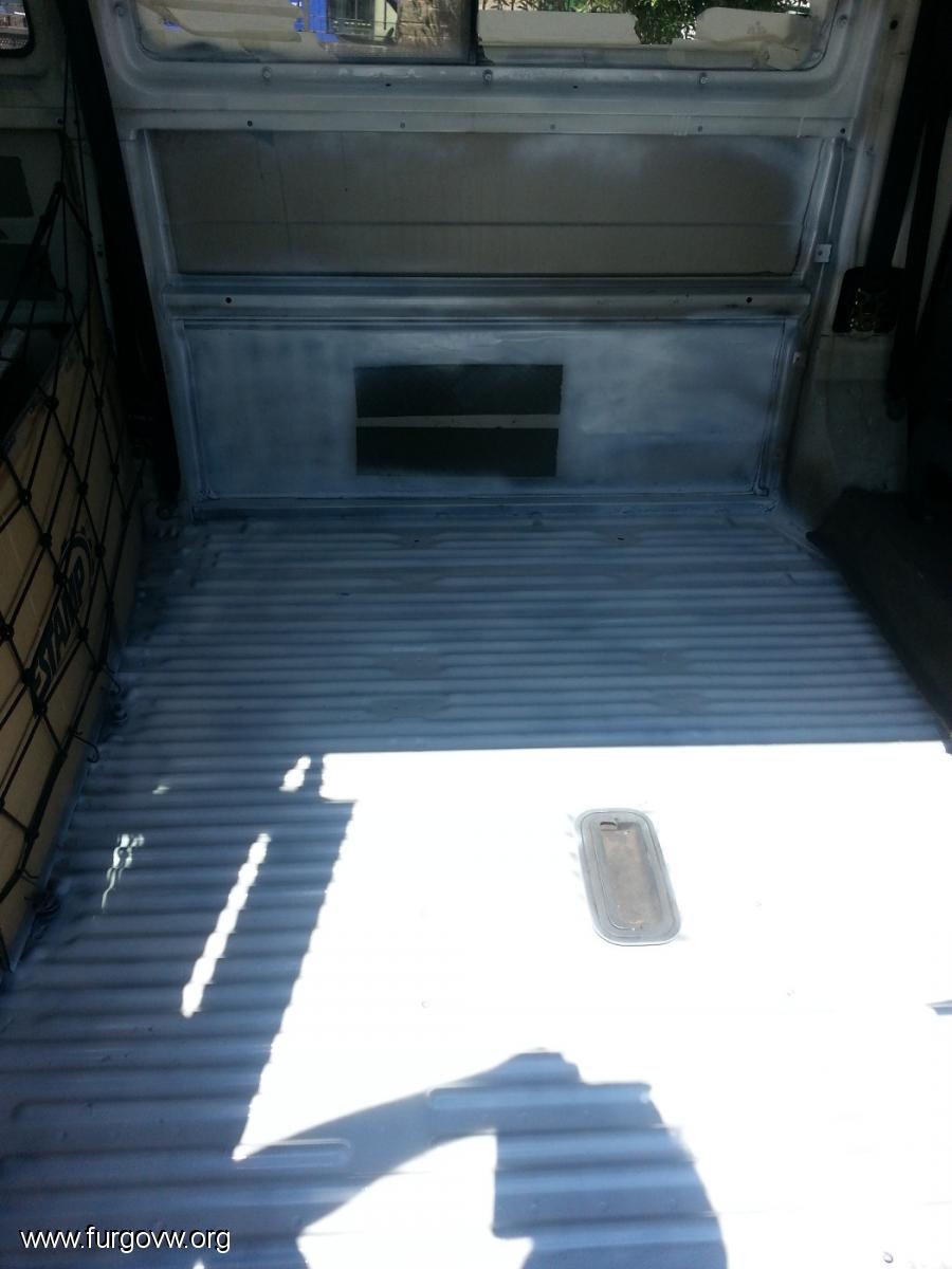

Ya pinté el suelo del medio
Dos botes de pintura que gasté.Tengo que comprar otros dos para la parte trasera.Le di dos manos.Por la tarde espero darle el aparejo y pintar la parte trasera ya,con este sol y calor seca todo rapidisimo,a 30 grados casi parece una cabina de pintura.

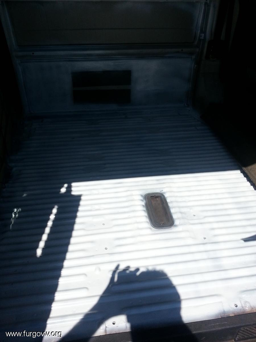

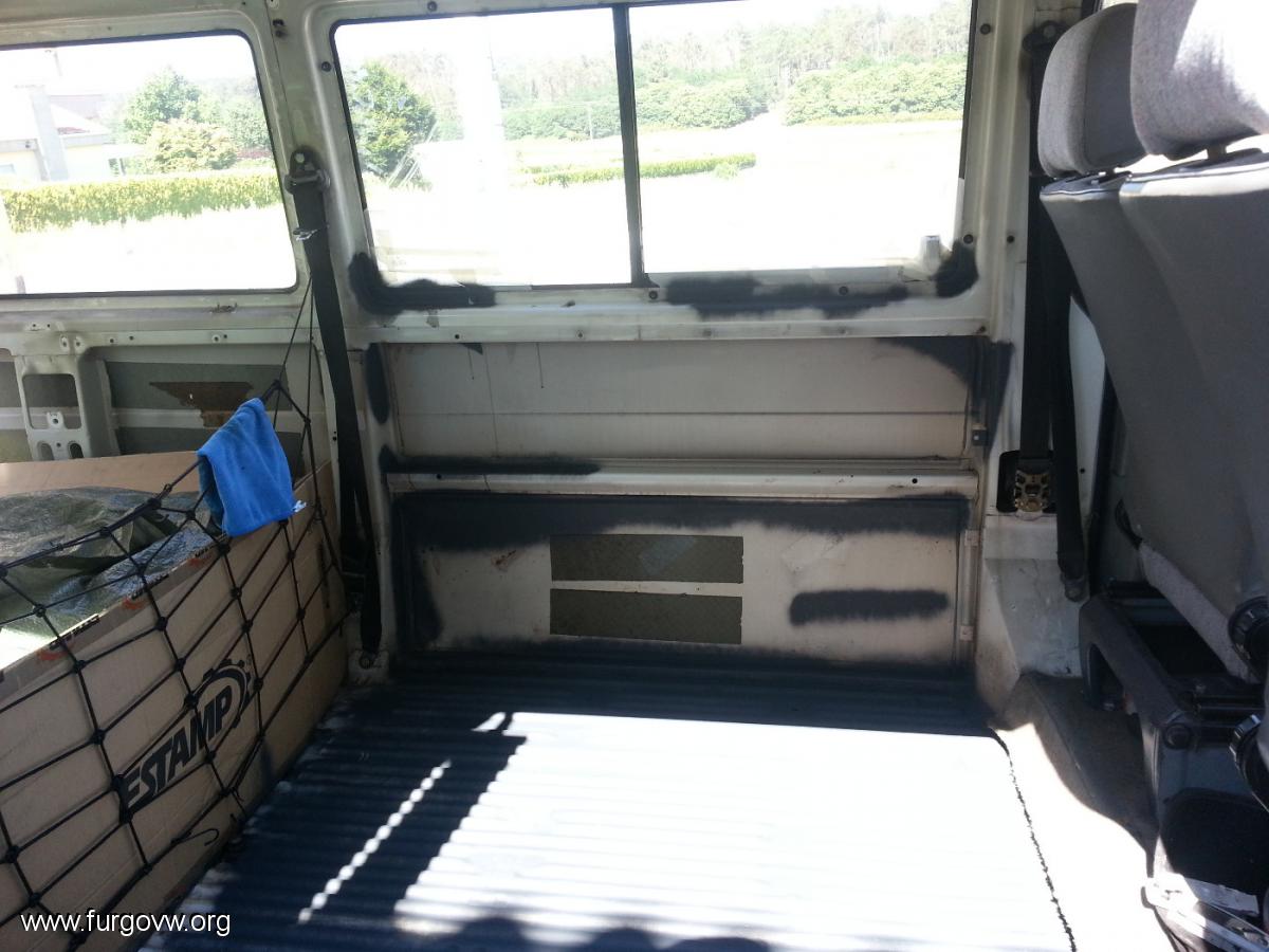

Ya aparajé y pinté la parte trasera.
Guay guay,no está perfecto pero bien para ir tapado está bien.
Mañana si no hay novedad empezaré a aislar el suelo y los laterales.Compraré tubo corrugado para dejar pasado ya para futuros cables.
Va cogiendo forma ya.Por fuera y en la cabina aun hay muchos óxidos pero eso no corre prisa.

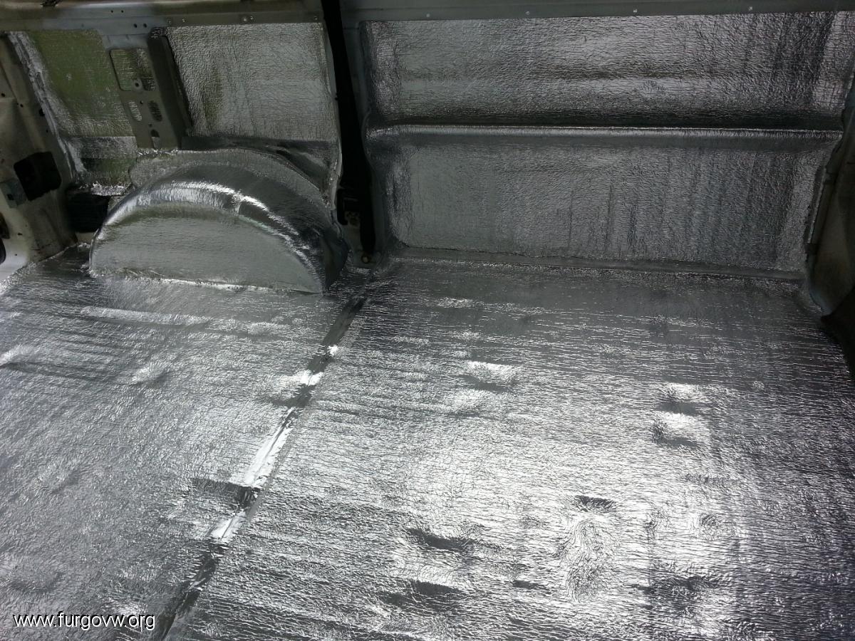

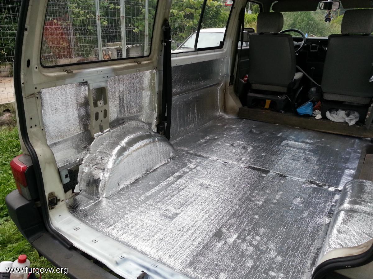

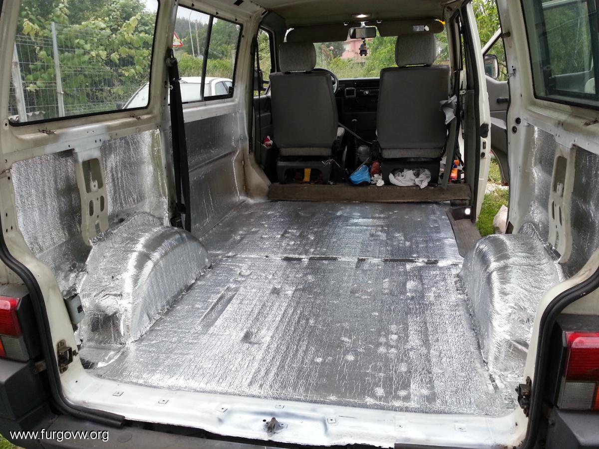

Esto marcha,ya tengo bastante aislado
Me falta el techo,la corredera y el porton.A ver si me llega el rollo que tampoco queda mucho.Pretendia ponerlo en las puertas delanteras y en la cabina pero me parece que no llega ni de broma.

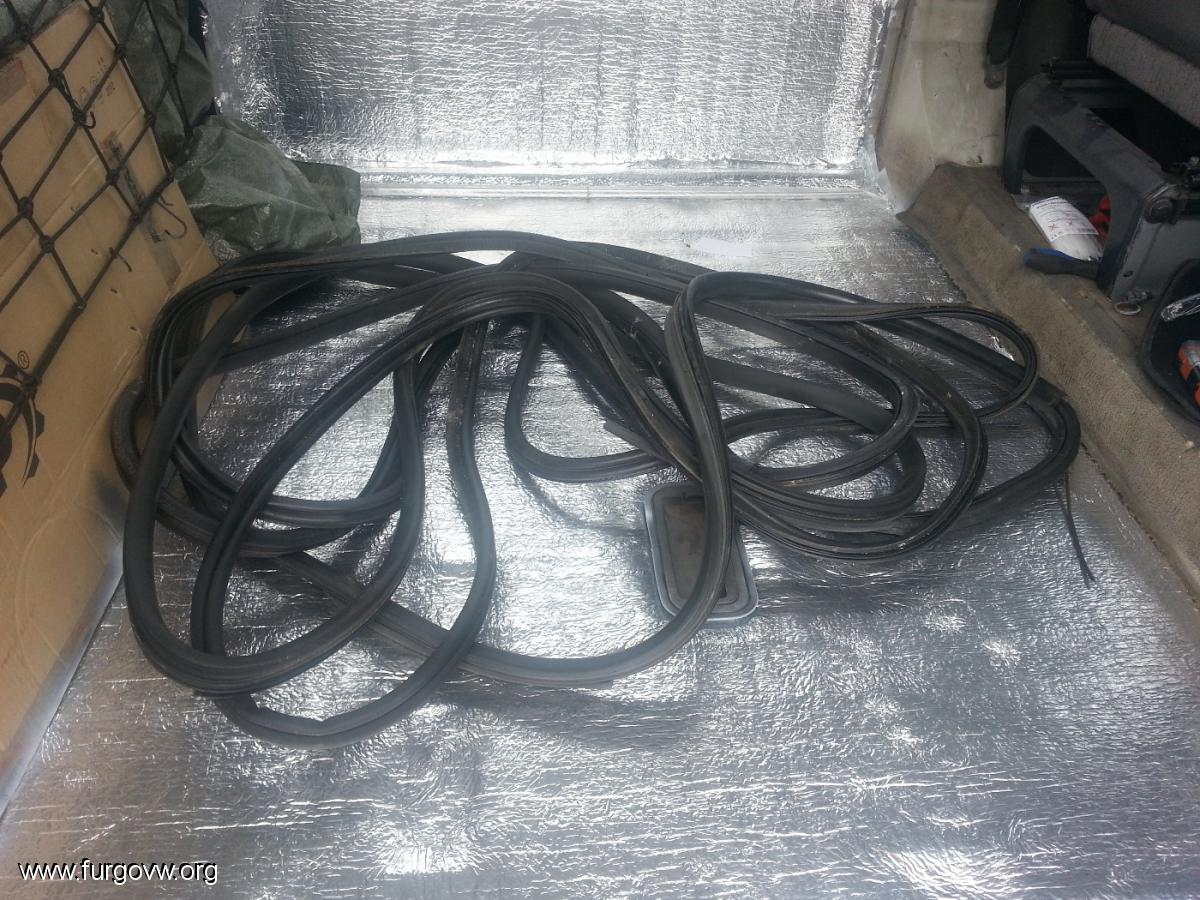

Por la mañana fui al desguace a por las gomas de las puertas del ibiza,vine cargado,jeje
Cogí 5,dos del porton,una del conductor de 3 puertas (la pareja de la primera) otra del conductor y trasera de un 5 puertas.
Todas por el modico precio de 5 eurazos,1€ por goma,no está mal,las de la furgo nuevas valen 100€ una sola.

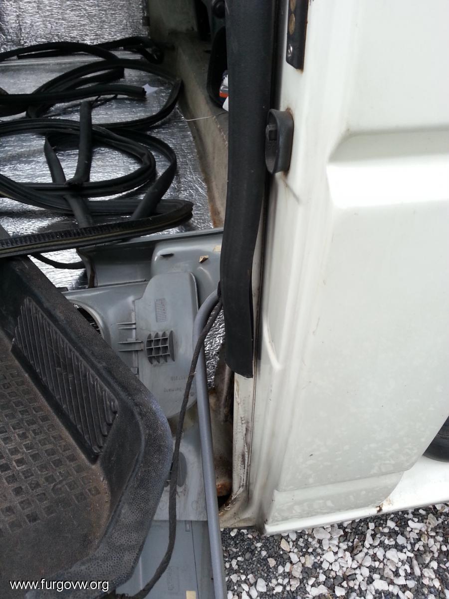

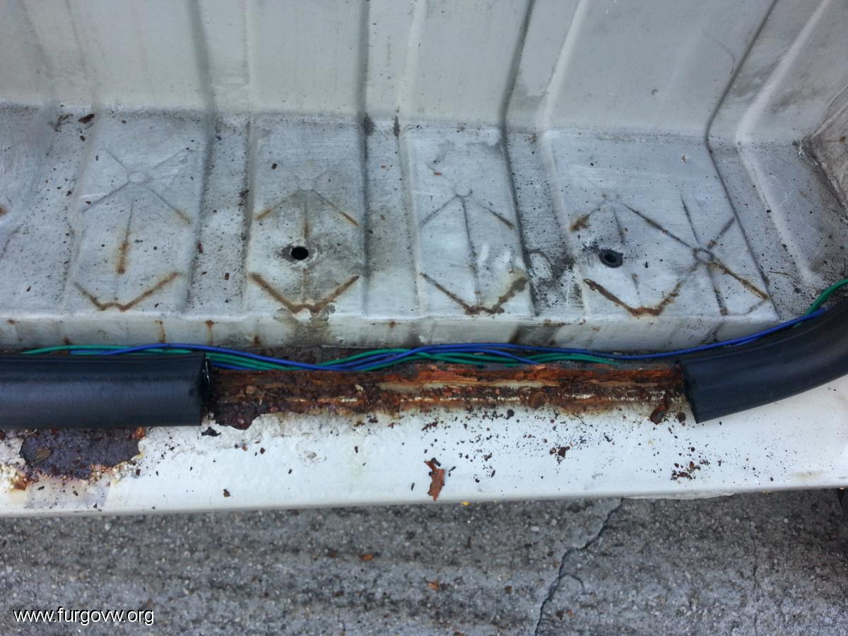

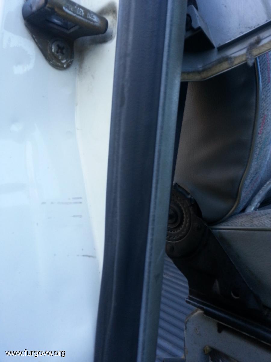

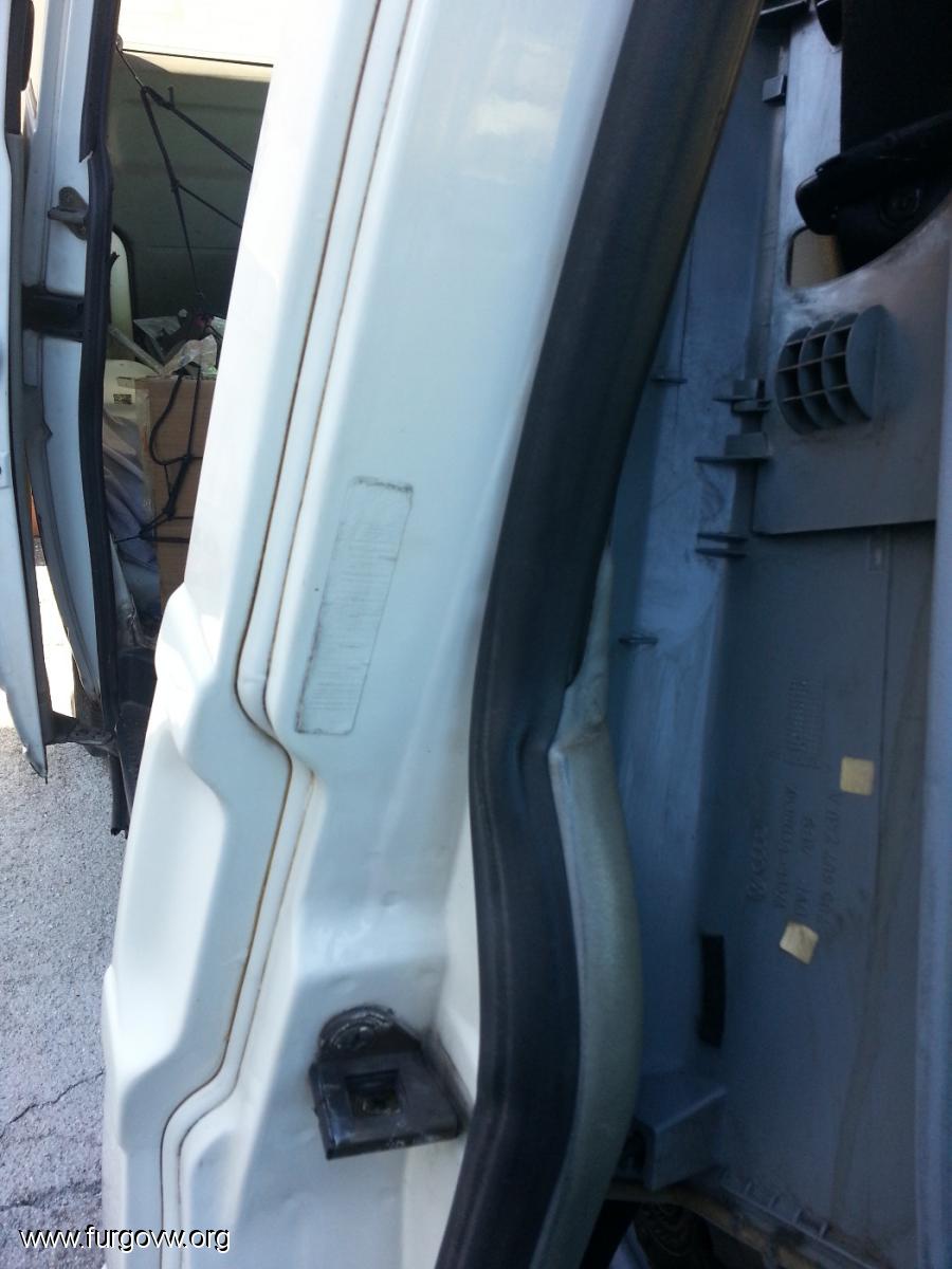

Ayer le puse las gomas a la puerta del conductor y a la corredera.

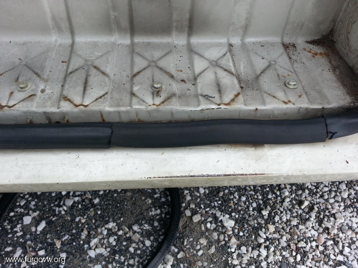

Este es el empate que tuve que poner porque no llega la goma entera
Y la corredera si que queda muuuy corta
Aun con esos empates y todo se nota una mejoria en cuanto a sonido.Antes al faltarle trozos de las gomas se oia todo el escape (que tiene un agujero justo debajo de la corredera) y ruidos en general,ahora no se oye tanto.A ver si llueve para mirar si entra agua,si no un cubo con agua y ya.

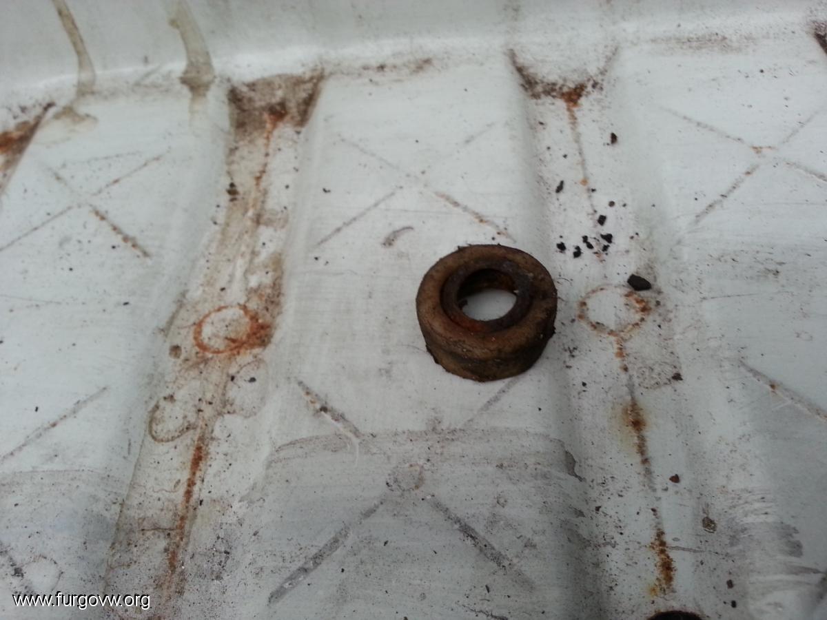

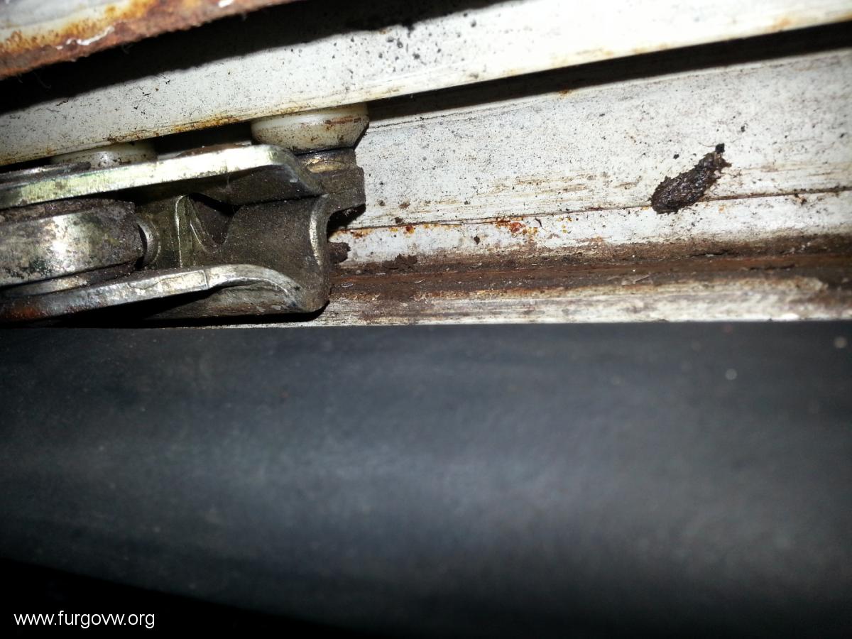

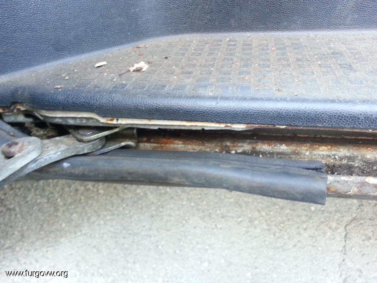

Y este es el carril de la corredera,le falta algo a los rodillos esos?pregunto solo
Es que estaba esto por alli suelto

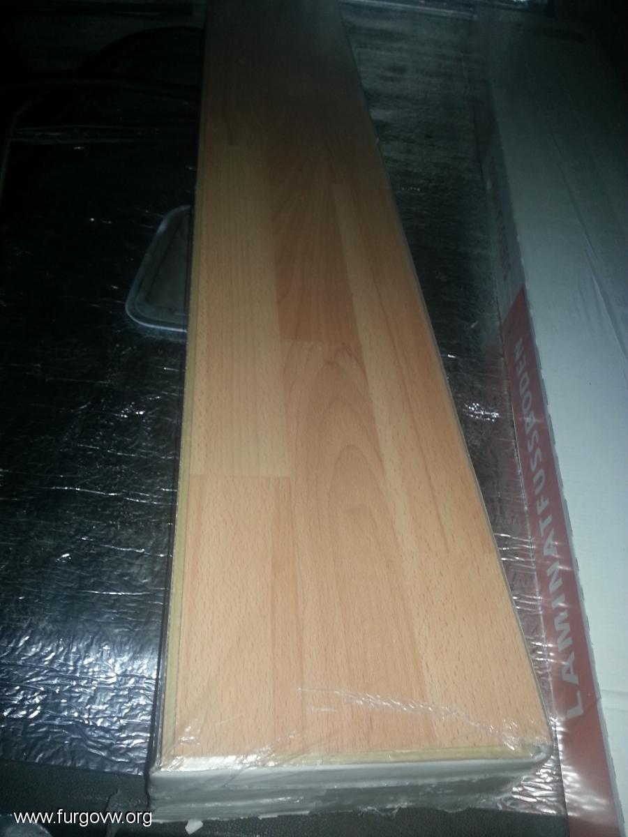

Y bueno,ya compré la tarima,dos paquetes de AC4 Haya en el leroy,no tengo fotos.A ver si esta semana ya queda lista.Con lo "bien" que se me da la madera veremos como queda... .miedo .miedo
Un saludo!!
AdriUlla
Esta es la tarima.La cogi de Haya por el color claro,tambien me gustaba de Roble pero era mas oscura y para un sitio tan pequeño pienso que es mejor algo mas claro.Si puedo mañana miro de ponerlo,si no a ver si lunes.

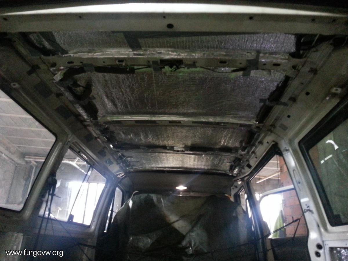

Hoy le aisle el techo y las vigas por dentro con espuma de poliuretano.Dejé pasados 20 metros de tubo corrugado por todos los huecos que encontré,porque si no después de taparlos si quiero pasar cables a ver por donde,asi tengo todos los sitios cubiertos.Aun no sé muy bien donde van a ir luces y de mas entonces mejor prevenir.
Para quitar el techo el que inventó las grapas esas con un tornillo de plastico le quedó la cabeza descansada...De los 12 que tiene no salio ni 1 solo bien,ni el primero.De hecho,todos los que quité como esos en la furgo no salió ninguno bien.Al final pues rompiendolos todos.Ahora mismo tiene otras grapas normales de empujar que tenia de otros coches,a ver si compro los originales o unas normales del color del techo.

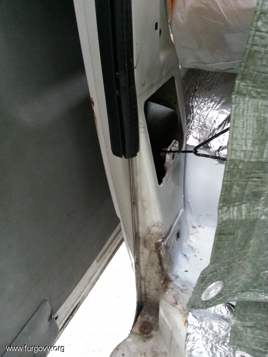

El caso es que sigo con un problema,sigue entrando agua por algun sitio.En el lado de la ventana corredera izquierda,por debajo de ella hay todo gotitas de agua que escurren por el aislante,lo vi de casualidad que coji una bolsa que tenia alli apoyada y estaba mojada,miré ahora con una linterna y se veia por alli gotitas, por el pliegue que hace la chapa,donde se juntan las dos.
Me imagino que entrará por el marco de la ventana..buf,a ver si quitandola se ve bien por donde,si no ya me veo echandole silicona transparente o negra o blanca o lo que sea por todo el borde y que no meta ni gota.Si es entre los cristales ya estoy mas jodi....fastidiado.

cuando vi el suelo ya aislado y eso te iba a preguntar si estabas seguro que ya no entraba agua, lo peor que te puede pasar es que entre y se quede entre el aislante y la chapa... cuando te des cuenta está toda picada.
Mejor así, busca bien que el agua es mu h... p... y cuela por todos los rincones.
