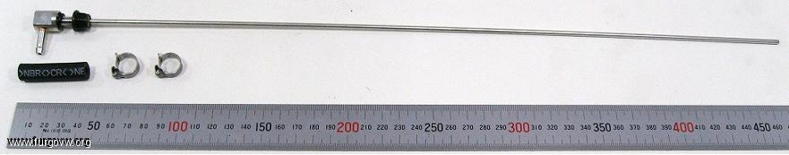

he visto este montaje que os parece en el aforador no va a caber
http://www.foro4x4.com/foro/index.php?topic=2256.0
kalvitero
Abril 01, 2014, 08:01:53 am #14 Ultima modificación: Abril 01, 2014, 08:03:43 am por kalvitero
Ese espadín es para un depósito metálico. si tienes el depósito de plástico monta este (webasto 1300823B) en la unidad de alimentación, según pone aquí http://www.1946vw.co.uk/vwbooks/vw_info/T5_pdfs/Airtop_VW_T5.pdf
