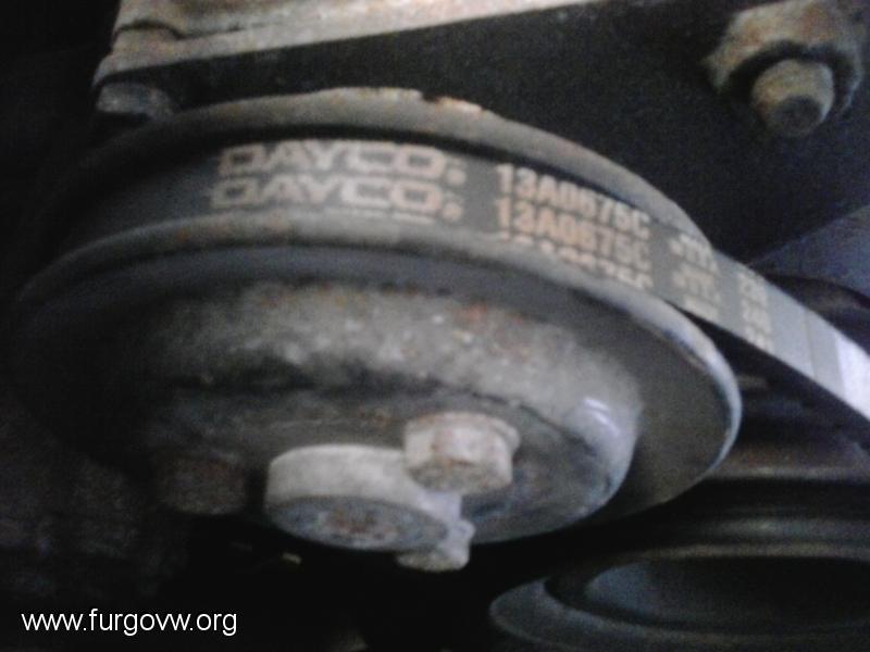

Desde hace un tiempo vengo oyendo unos chirridos, como si una correa patinase, cuando giro la dirección, al aparcar mi MB 100 D. Circulando normalmente no pasa nada, sólo suena cuando giro más de una vuelta el volante, al aparcar.
He echado un vistazo y creo que esa correa es la responsable del chirrido. Esta bastante floja, incluso puedo girar la polea con ella puesta. Tiene en su parte inferior un tornillo largo con cabeza hexagonal de 13mm que pensaba que podría ser un tensor, pero le he dado vueltas sin conseguir ninguna mejora.
Cómo puedo sacar la correa? Tengo que aflojar los tres tornillos de la polea para abrirla? Al poner la nueva, aprieto a tope o debo tener alguna precaución?

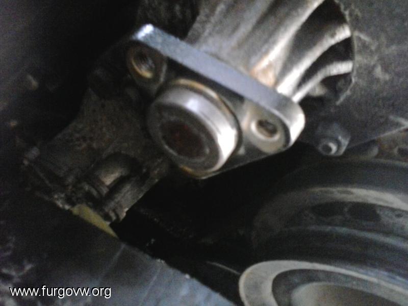

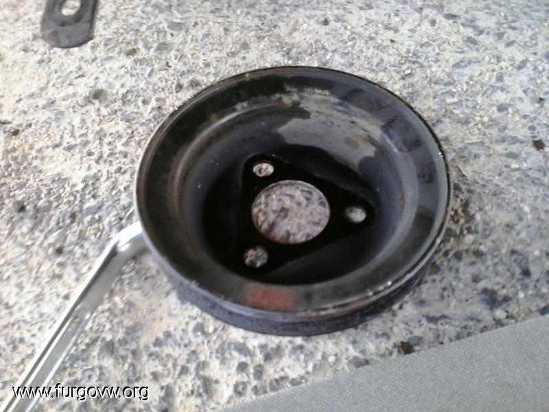

Despues de rociar varias veces con WD40 y un poco de fuerza he podido aflojar los tornillos de la polea
He aprovechado para limpiar bien el eje de la bomba:
Y también la polea:

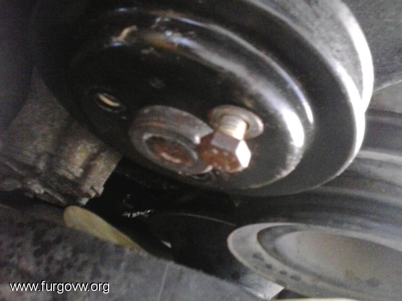

Una vez desmontada he descubierto el sistema de tensado. Resulta que el triángulo que sujeta la bomba de la dirección asistida tiene los tornillos con sus cabezas en el sentido de la marcha, pero uno de ellos en sentido contrario, por detrás del soporte, y en un principio no lo había visto. Una vez aflojado este ya ha quedado libre el conjunto para introducir la correa con facilidad. Una vez tensada correctamente, la dirección gira muy suave y sin ningún chirrido. Solucionado  .palmas

Al final lo descubrí. Afloje todos los tornillos menos uno que quedaba tapado por el soporte, y me dio por pensar que pudiera ser  rigido el sistema y no articulado. A base de comerse el tarro y meter la pata se aprende ;D. La MB no se parece en nada a la T3 que tenía antes y ando un poco perdido .loco2. Para el próximo lio en que me meta te mando un privado  ;D ;D ;D

Creo que no, ya que lleva un tornillo que tira del soporte para tensarla. Desde que la tensé no he vuelto a tener ningún problema ni ruido con la dirección. .palmas
