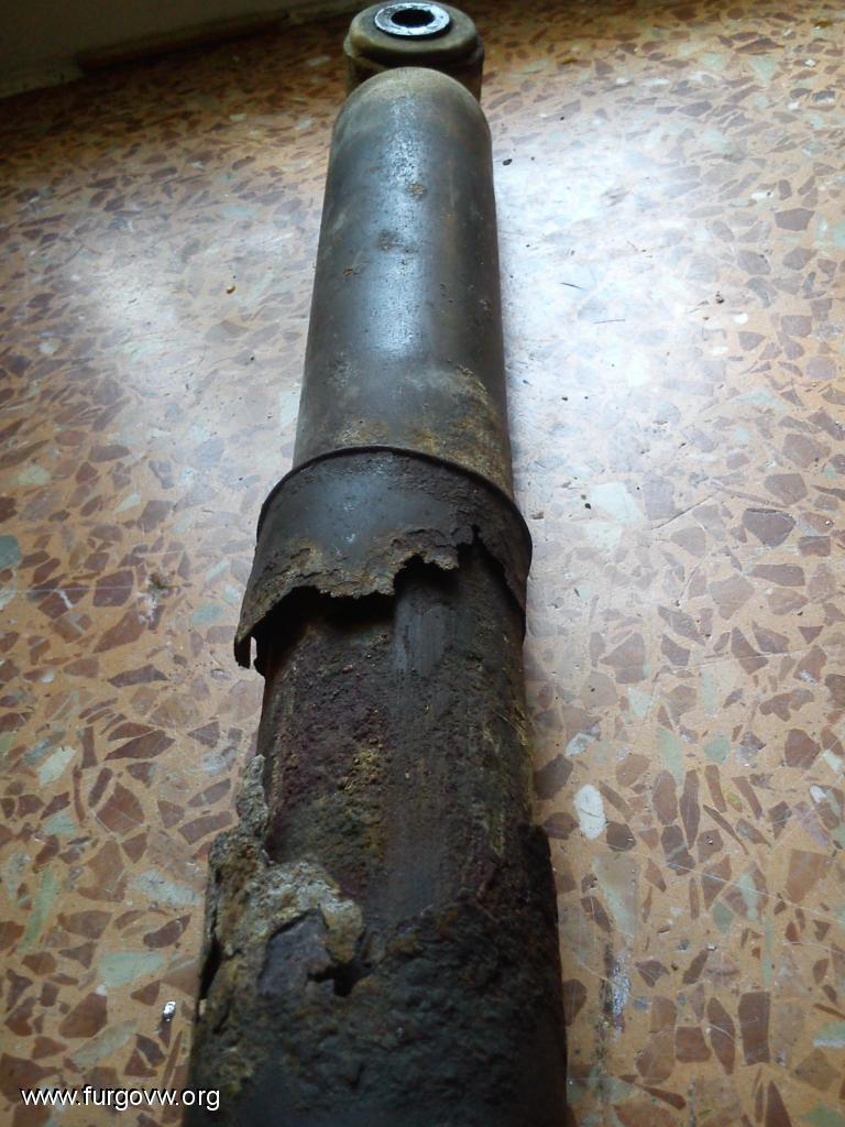

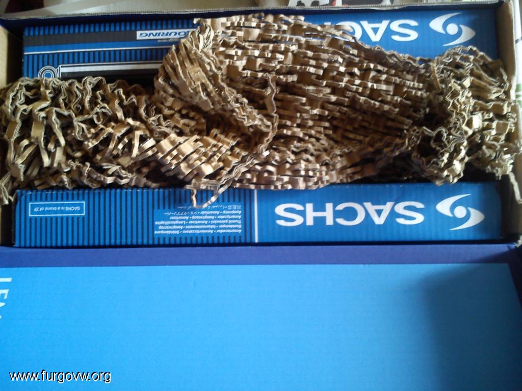

Estos amortiguadores tambièn se los quitè la semana pasada
Partido por la mitad  :-X
Y le puse unos sachs que encontrè por 108 euritos la pareja trasera

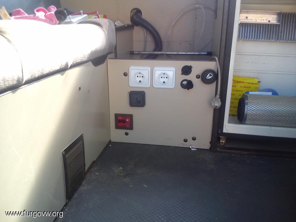

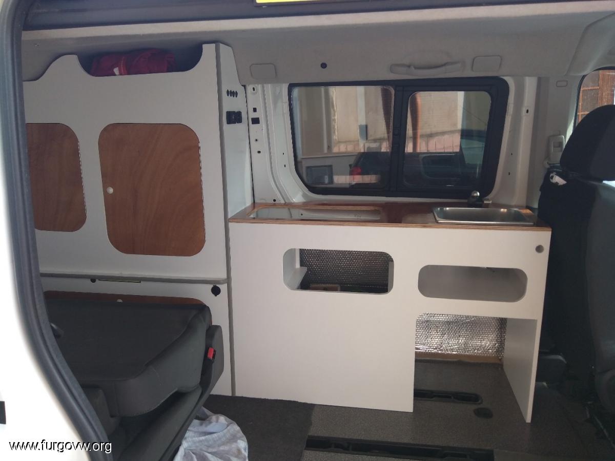

Aprovechando que esta madera tenia varios agujeros de otras cosas de anteriores dueños le he puesto ahì todo lo elèctrico y dentro de ese mueble el inversor y el cargador de baterias que ya llevas. He puesto un par de tomas de 12v mechero, un enchufe a 220v y otro a 220v pero desde el inversor, tambièn el comprobador de baterias, asi es llegar y enchufar y dentro queda todo en el doble fondo que hacen las maderas y asi puedo poner ahì alguna cosilla como 4-5 herramientas que llevo y que  no sè si usarè nunca porque soy un negao, sirva como ejemplo el filtro del aire que se vè !que no tengo cojones a sacar el otro! porque no me sale con el mueble que hay arriba  .loco1,  a ver si lo intento de nuevo....

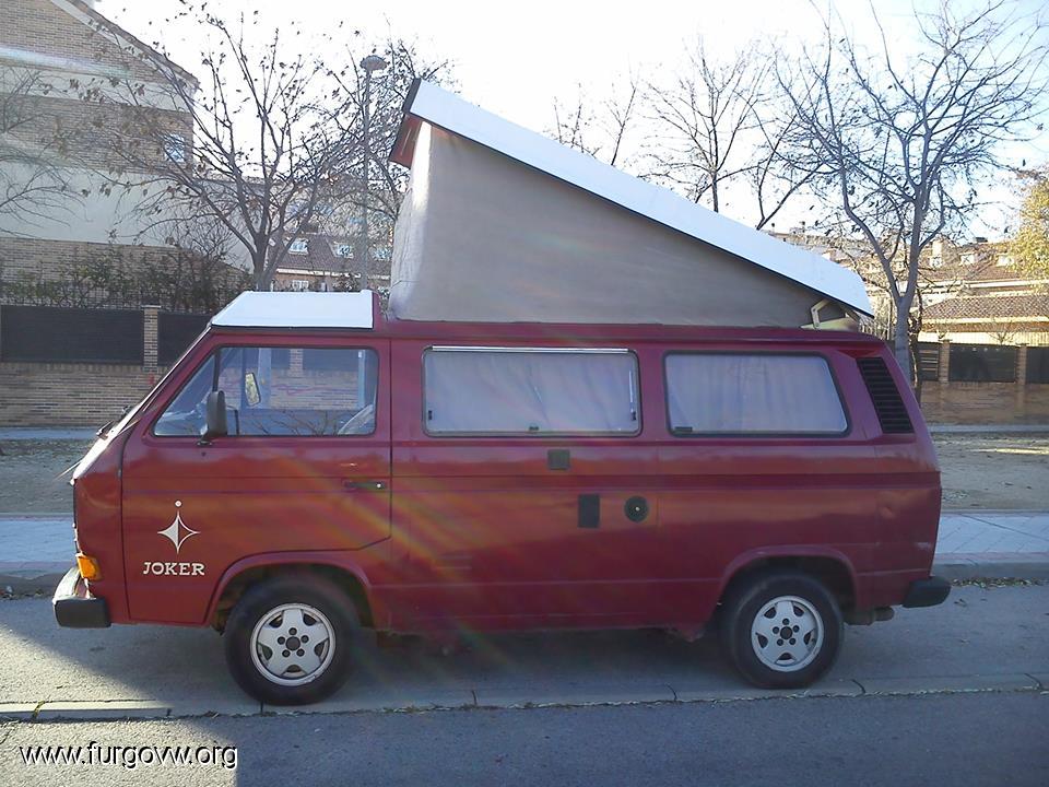

Ah! Dandola una expresiòn con estas pestañitas que la he comprado!  :D

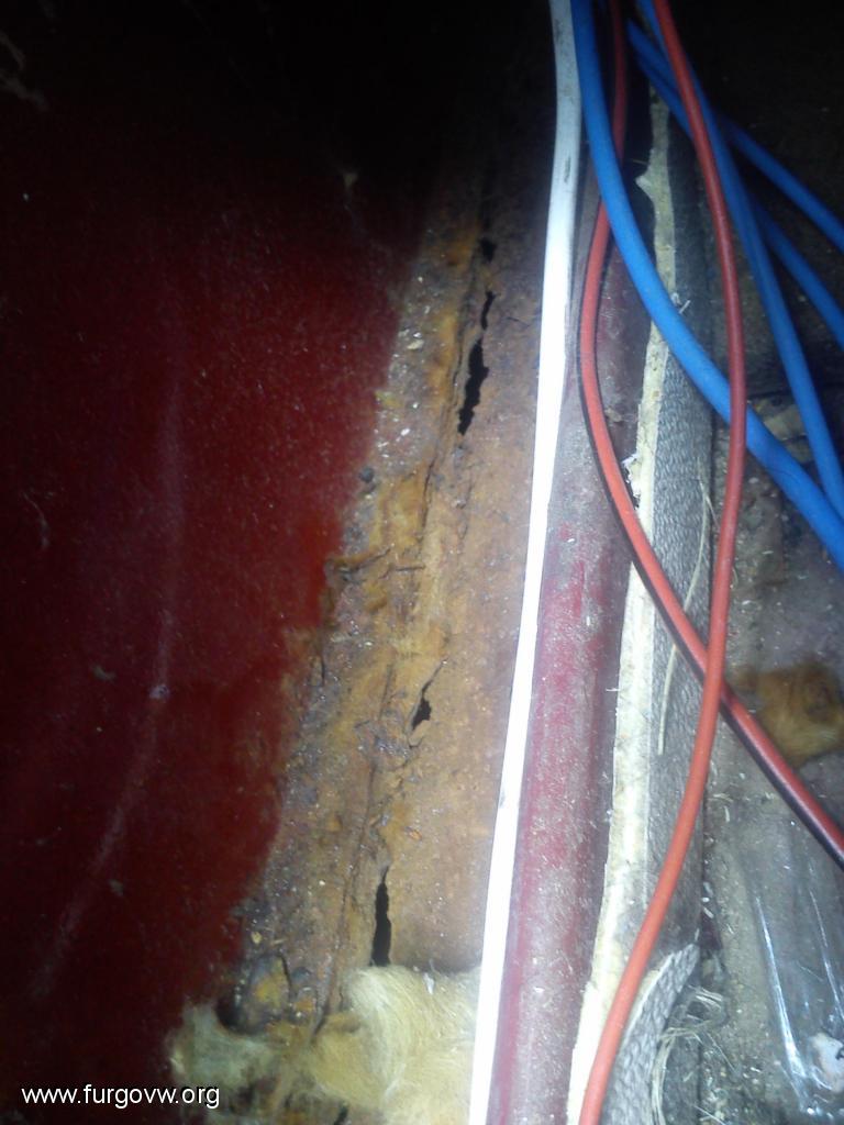

Bueno pues voy a romper perdòn a arreglarle varias cosas a "la jaci" y lo que más prisa me corre es el podrido lado cocina que llevo:
Justo ahì abajo, he visto que es muy tipico
