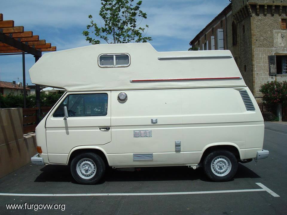

Así estaba antes cuando la compré en 2013 , !como pasa el tiempo! Que bonito el mundo T3 sero !!y una mierda! jajajaja es bonito y puto al mismo tiempo, desaparece gente sin avisar y sin explicación, hay mucho pirata pero también conoces mucha buena gente:

Lo homologué techo y baje la MMA porque me crujen en el ayuntamiento por pasarme de 1000 kilos y espero asì no pasarme.

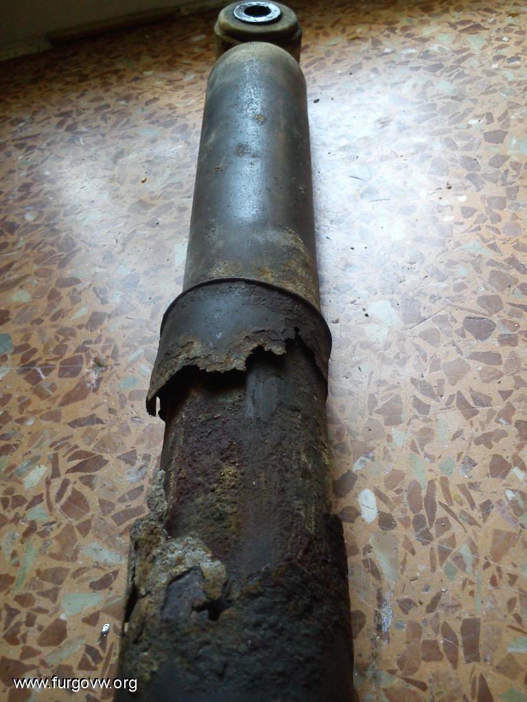

Amortiguador trasero partido
Puse estos SACHS por 108 euros y fue la noche y el día. Recomendable amortiguadores nuevos aunque no sean bilstein, los de pobre también van bien  .sombrero

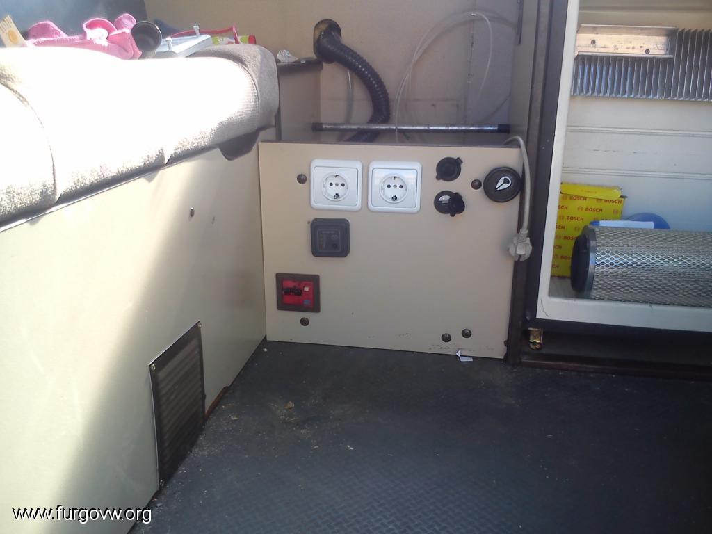

Puse la batería en este hueco de 90 amperios, la próxima más grande aún y puse ahì toda la electricidad

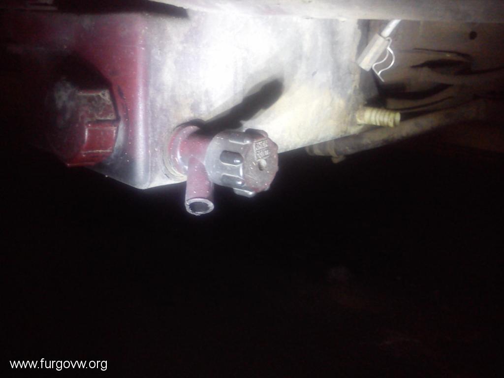

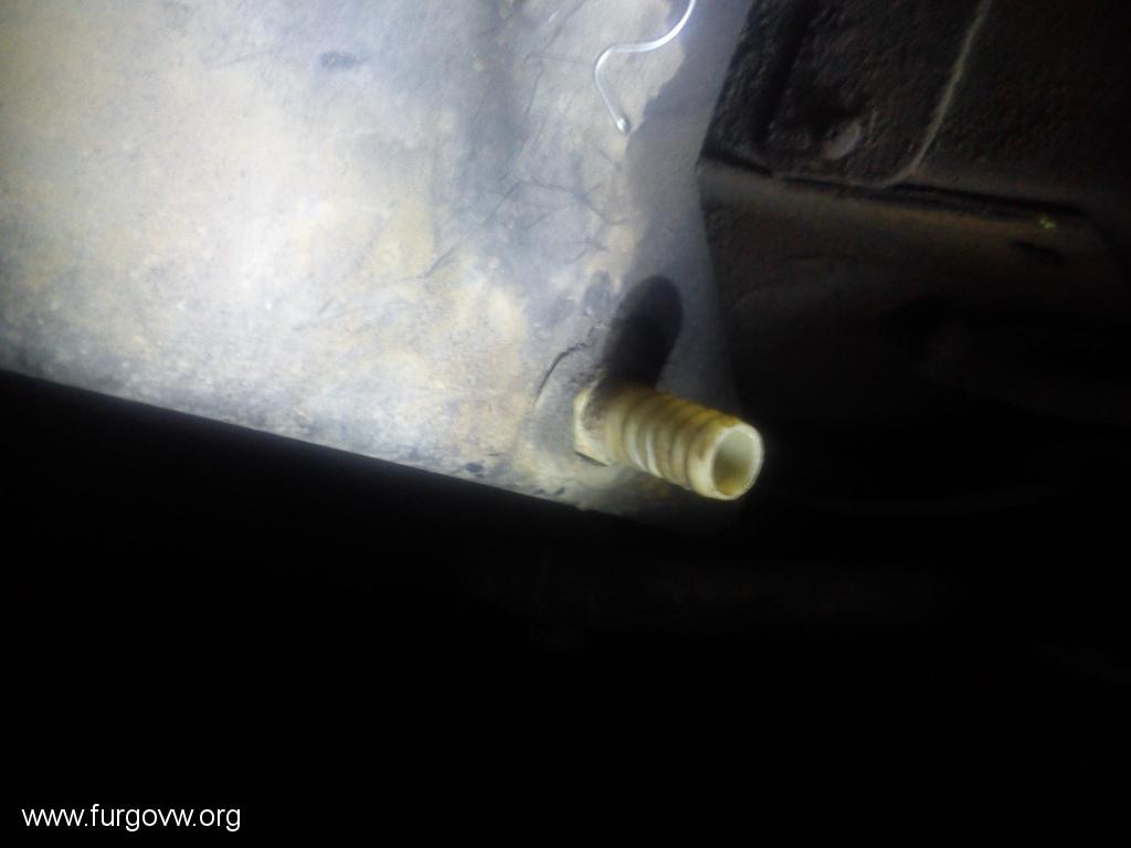

Esto era un depòsito suplementario que es un simple tubo de pvc que rompì contra un bordillo, yo ni sabia q
durruti1
Ni una pega! Me encanta tener la T3 perfecta !gracias!! .meparto
Cosillas que cambié:
Puse estos por 108 euros y fue la noche y el día. Recomendable amortiguadores nuevos aunque no sean bilstein, los de pobre también van bien  .sombrero
La puse más luz de freno, doble
Esto era un deposito suplementario que es un simple tubo de pvc que rompì contra un bordillo, yo ni sabia que existía ya si pasé la primera ITV sin problema  .panico .panico .panico. Como no me gustaba lo quitè, estaba en la viga central y quedaba muy bajo.
Aquí iba conectado, al racord del fondo blanco. Por recomendación de alcasa puse un tapón de taburete de goma con teflon y quedo estanco el agujero así que voy con este deposito solo

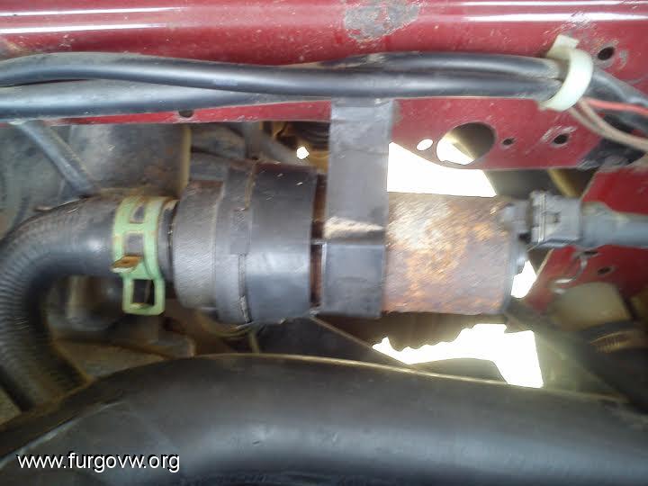

Quité la bomba auxiliar y compré una por ebay.de 56 pavos y después de 2 años la puse jejejeje solo dos años!! Además el tubo que sale por abajo estaba más puesto eso si lo coloqué en sú sitio en cuanto lo ví, debe ir por encima del otro gordote sino vá forzado. Es una tonteria de esas que no sé porque no se solucionan en cuanto se ven si cuesta hacerlo tan poco pero bueno.
Y ya que estaba quitado saneo esa zona, cepillo puas y convertidor oxido en esa zona
bomba nueva, da gusto verla.Me queda hacerla funcionar, creo que es el relet

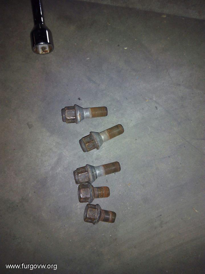

También los tornillos de las ruedas delanteras cambie 4 que eran cortos. Menuda ñapa por 10 euros que me valieron no merece la pena ir así la verdad
Aqui se vè la diferencia tamaño casi ni roscaban

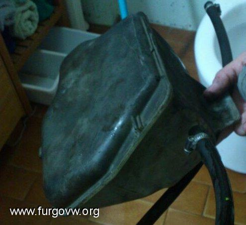

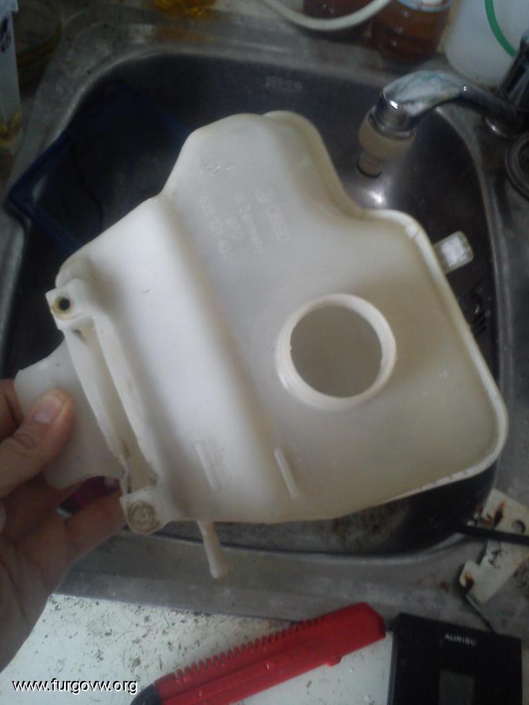

Aprovechando cuando le hice distribución,aceites y filtros le limpie el deposito de refrigerante detrás de la matrícula que no veia na de na. No me extraña que me la vendieran con ese depósito seco si no se veia
Mejoró bastante

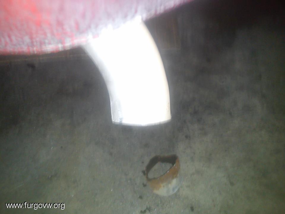

Tenia la punta del silenciador tubo escape carcomida de oxido y no hay pasta para cambiarlo asi que le descapulle  .meparto cuando me puse con los silentblock. Se vè en el suelo el trozo que corté
