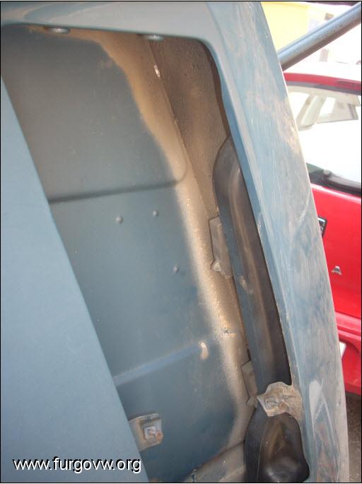

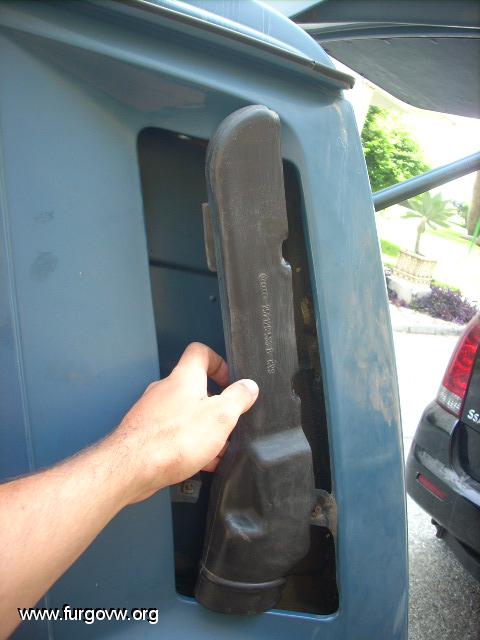

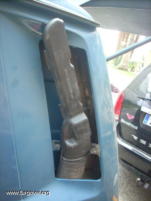

El otro día estuve bicheando la cuestión de la tobera de entrada de aire al filtro y descubrí lo siguiente:

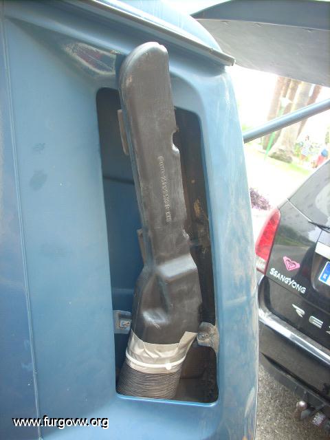

esta pieza a la que va acoplado el tubo y que en este caso estaba suelto:
Acoplarlos solucionaría el problema de ruidos que produce el codo de la tobera al golpear la chapa con las vibraciones.
Es importante que tubo y pieza vayan acoplados ya que si entra agua de lluvia o de lo que sea en el tubo, pues me da que no iba a ser bueno.

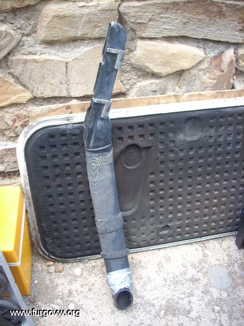

La pieza está acoplada a la chapa con unas gomas y se saca tirando de ella:

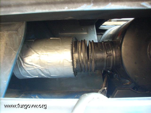

Así queda todo el conjunto sin el  tramo que encaja en el filtro:
Así que acoplo el asunto:

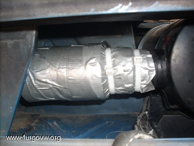

Le doy un refuerzo pa que aguante:

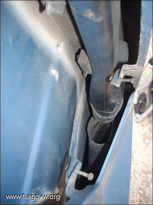

Y acoplo la parte de abajo:
con el contratiempo de que el plástico este se raja más de lo que ya estaba, así que refuerzo:
y a ver cuanto dura.
Saludos!
