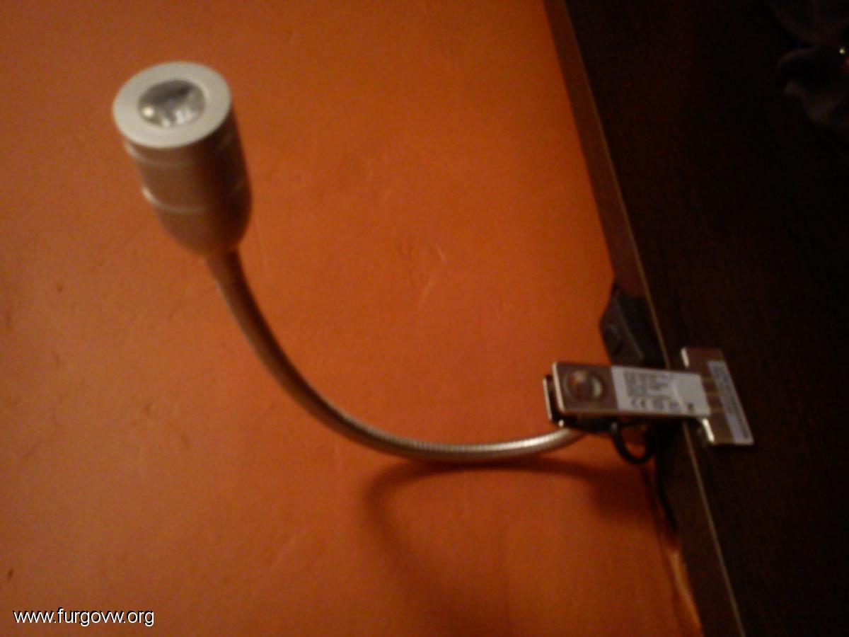

pues me he comprado una lampara para casa y me gustaria poner una igual en la furgo. La cosa es que no se si puedo conectarla directamente a 12v (quitando el transformador).
pongo unas fotos:
esta es la lampara flexible que me gustaria poner para el techo levadizo:

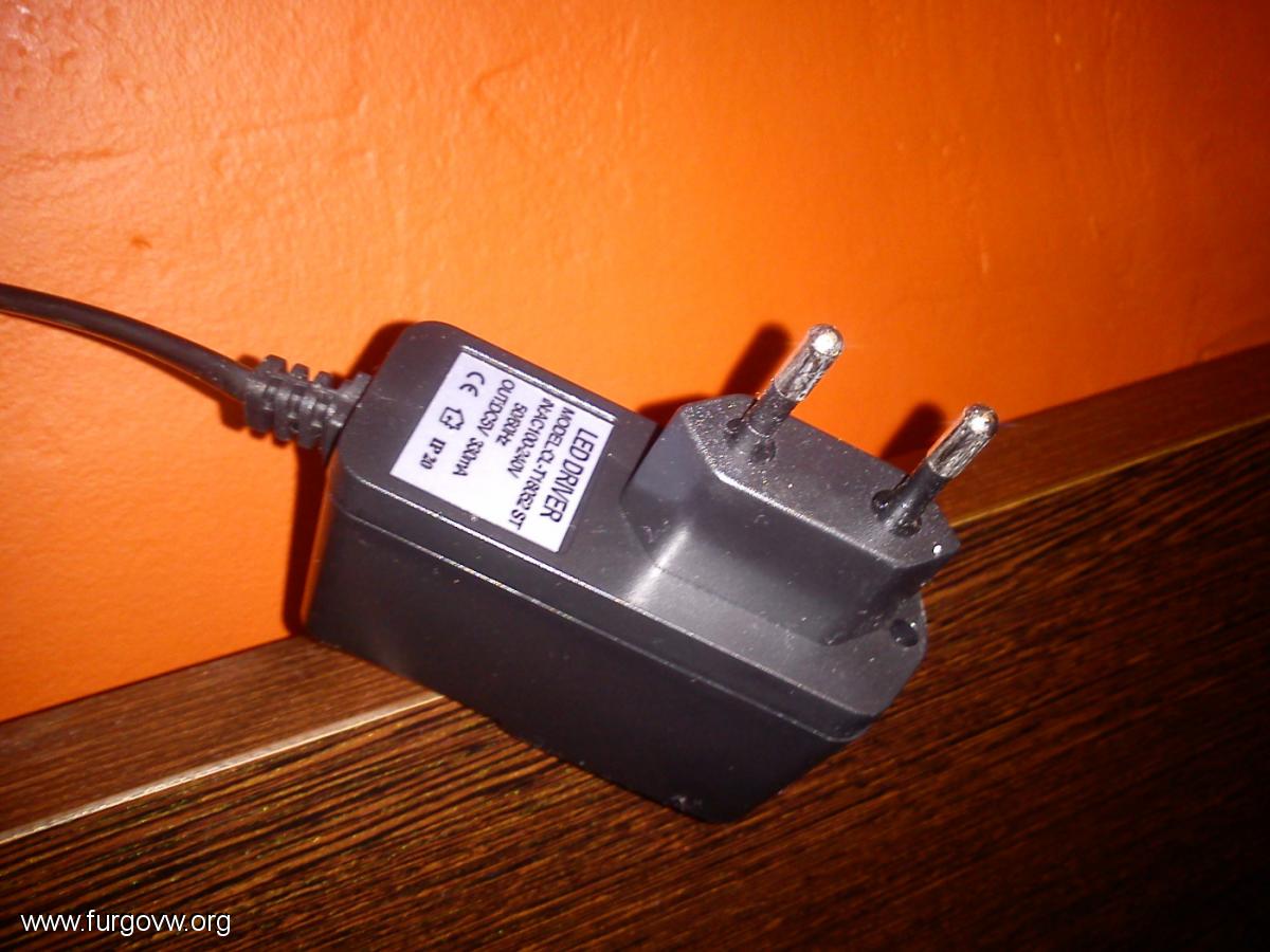

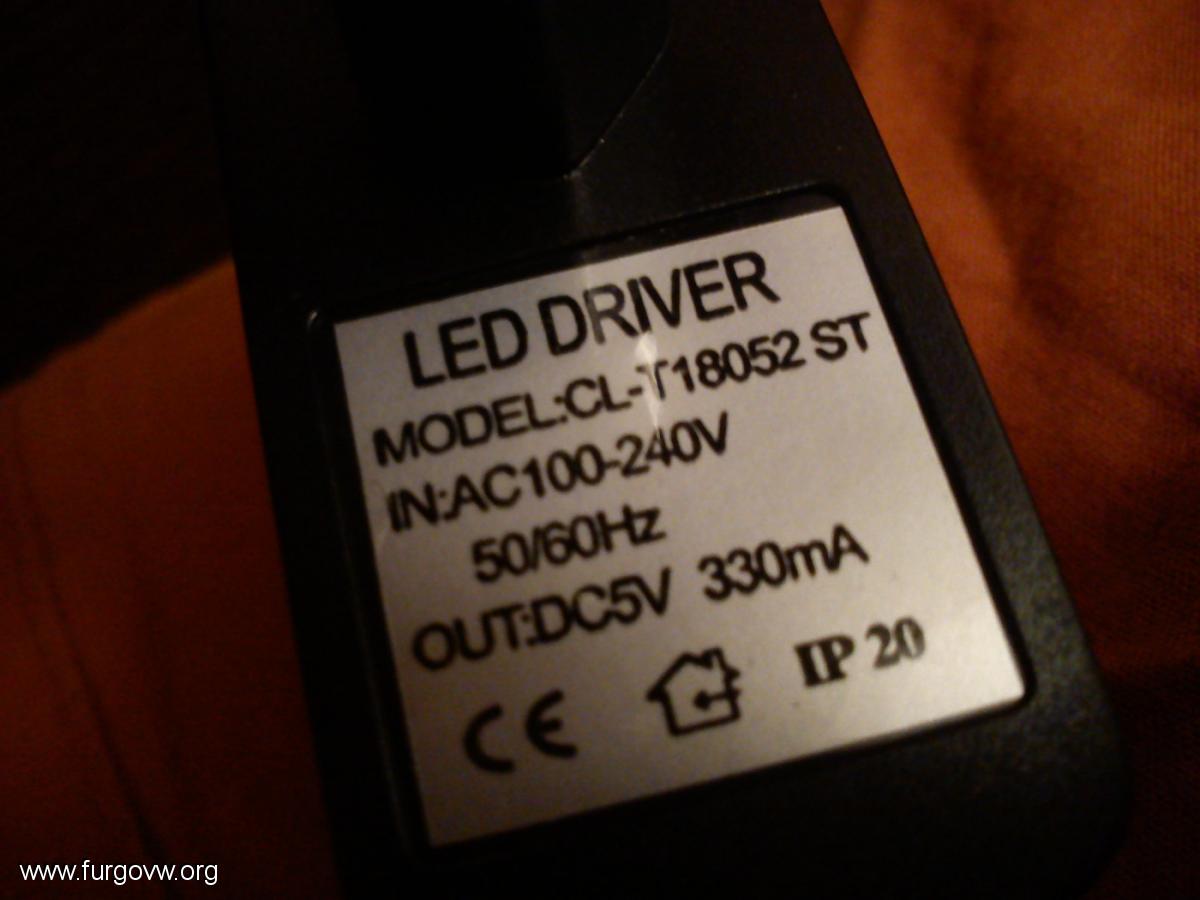

y esto en el tansformador (o eso creo que es):

Hola, según puedo ver, la lámpara en sí se alimenta con 5v.
Si la conectas a la batería de 12v probablemente te la fundas, aunque hay muchos aparatos que trabajan con un rango de voltios, pero no creo que pueda llegar a los 12v, no lo se.

Yo no lo probaría si no te quieres quedar sin lámpara. Si le quitas el transformador funcionara como mucho a 5v. Lo que pone en las instrucciones de 12v es a modo de ejemplo.

Si no quieres probar a ponerlo directamente a 12 v, que aunque ponga que no hay problema el transformador tiene 5v de salida, lo más sencillo es ponerle una resistencia que te baje y regule el voltaje de las baterías a 5v.
Tienes varias opciones, una las más barata y con más curro ir a una tienda de elementos electrónicos y fabricárte tu transformador y la opción más sencilla es coger un cargador de móvil para coche, destriparlo y ya tienes tu transformador, la mayoría de los cargadores de móviles trabajan a 5v excepto algún modelo concreto, ademad suelen llevar un fusible.

NO puedes conectar esa lámpara a 12V directamente, tienes que poner un regulador que baje la tensión a 5V
Y lo de las instrucciones te dicen que es un dispositivo de muy baja tensión (te pone los 12V como ejemplo)
