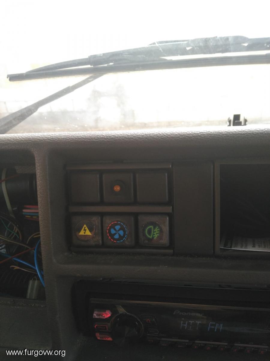

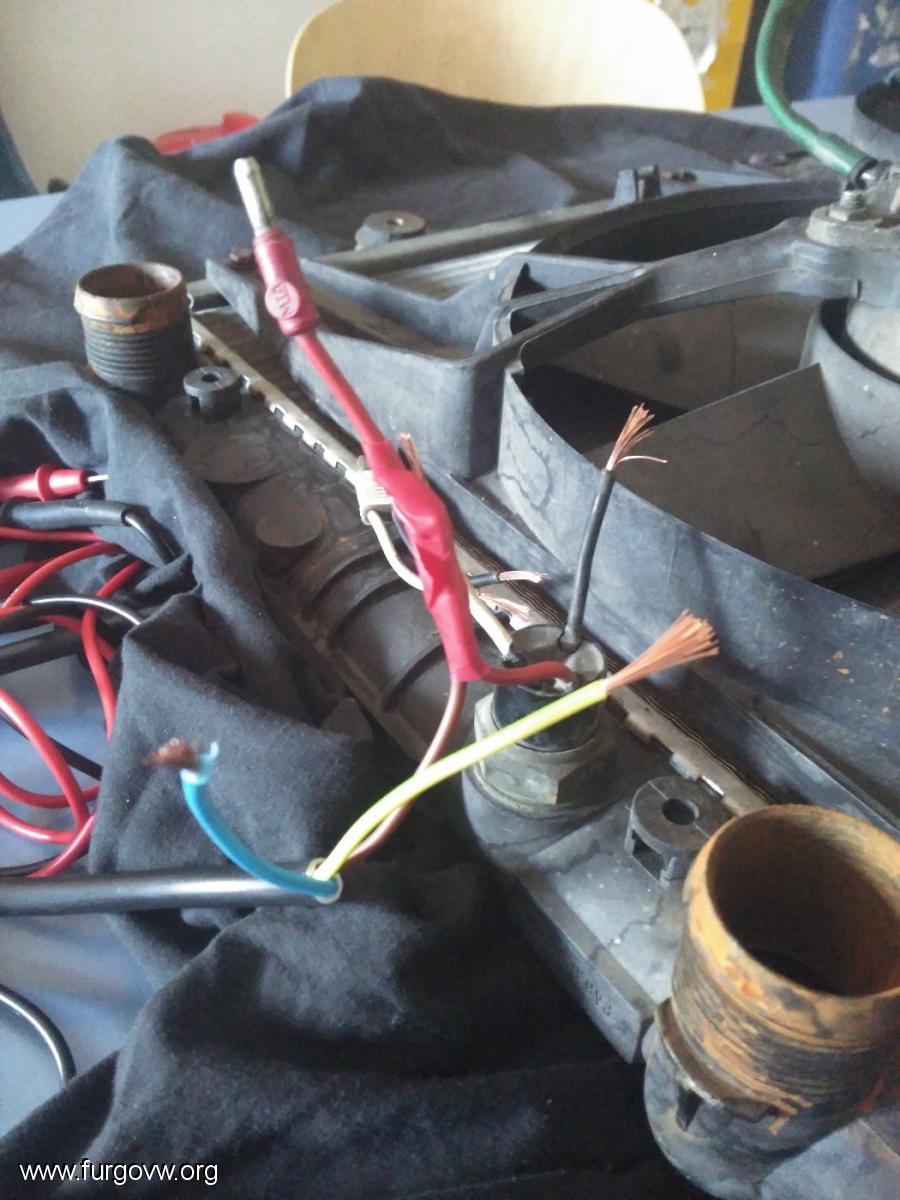

He puenteado los dos electros a un solo boton, para evitar usar reles o cables con mucha seccion en lugar de puentear electros he puenteado el termocontacto, de esta manera la instalacion funciona como de serie pero si quiero puedo falsear la señal y activar los dos electros a mano. Tan simple como cortar los 3 cables del termocontacto y dejar por un lado del interruptor las dos salidas a los reles de los electros y por el otro lado del interruptor el positivo que llega al termocontacto.

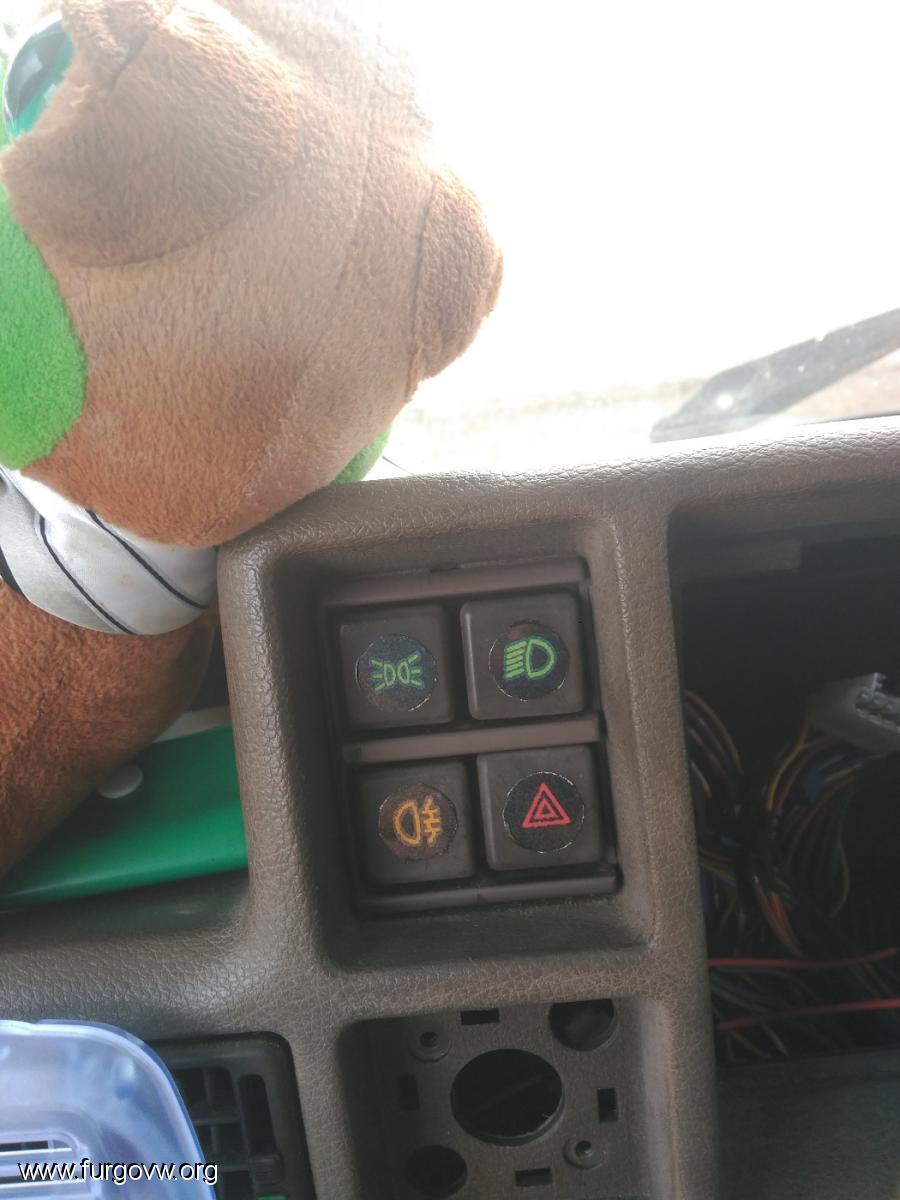

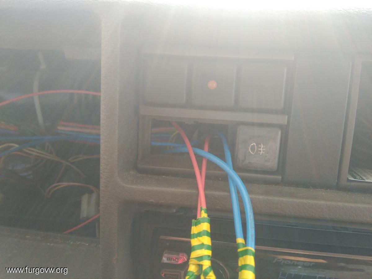

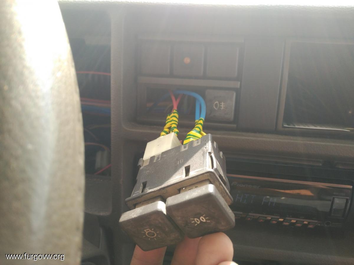

Despues nos llevamos el cableado al salpicadero para instalar el interruptor, en mi caso pille en un desguace un puñado de botones originales para ir colocando las cosas nuevas.
Despues he llevado tambien a la cabina un boton para simular un "booster", digamos que provoco una excitacion baja en el alternador para que se ponga a generar al maximo.
Como ambos botones tienen dibujos que no corresponden me he preparado unos logos plastificados para los botones y asi dejo marcados todos iguales. En la izquierda tengo lo que todos (posicion, cruce, antiniebla trasero y emergencia) y en el lado derecho ahora tengo (antiniebla delantero, booster y electroventiladores)

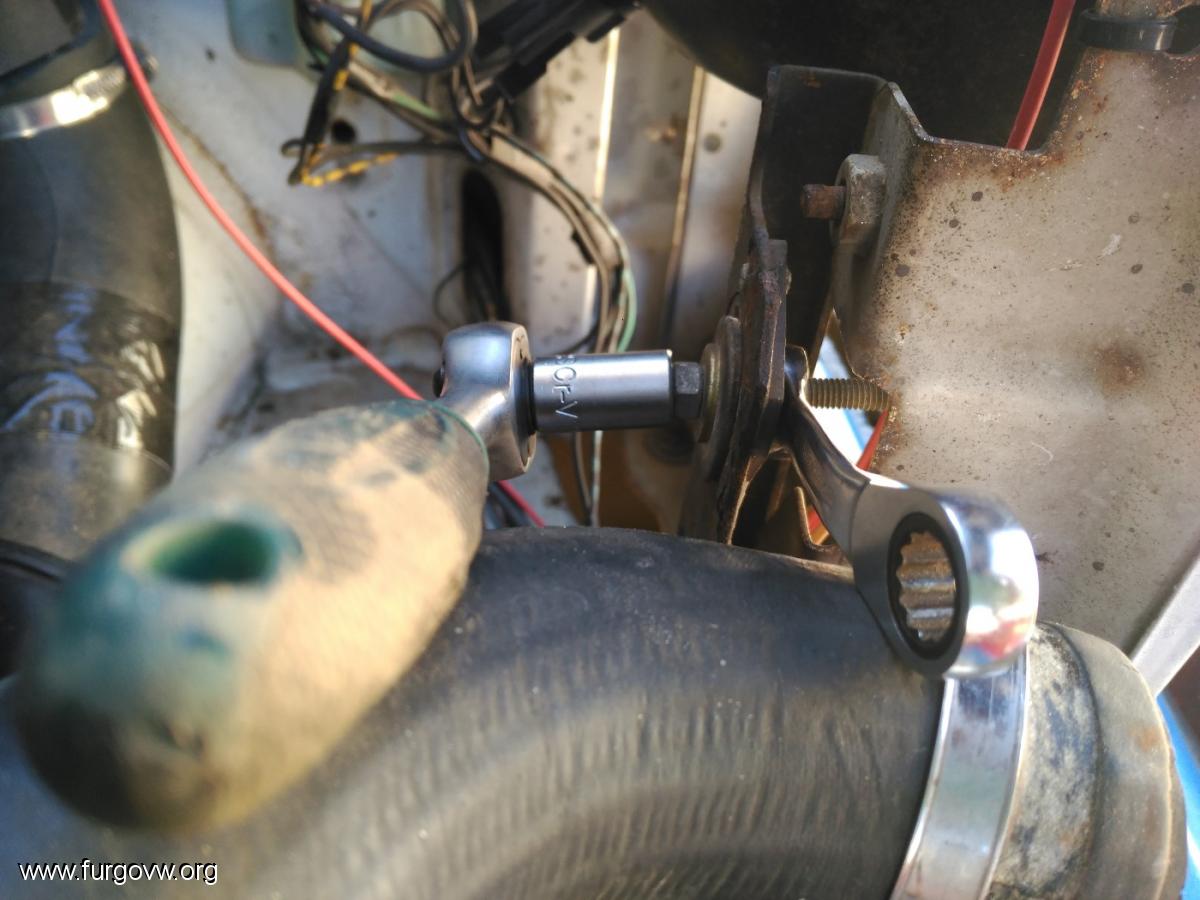

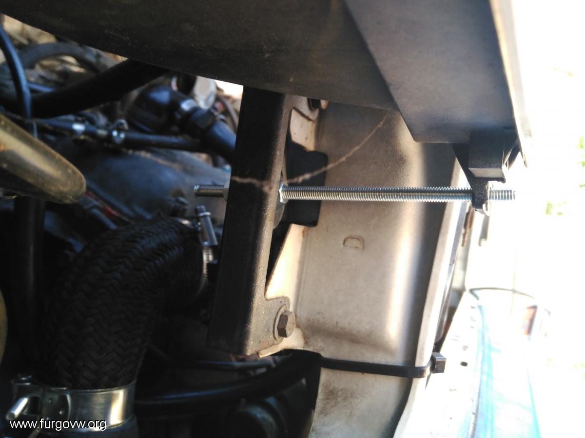

Y por ultimo he solucionado la mierda de los faros jeje

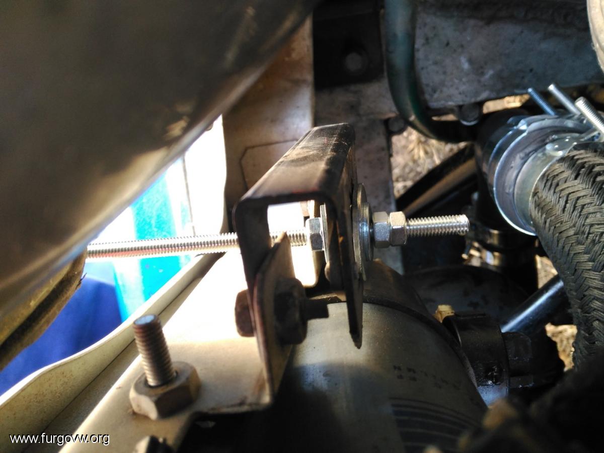

He eliminado todo el sistema de nivelacion de faros "hidraulico" (por llamarlo de alguna manera por que es una mierda que nunca funciona)
Y directamente he cambiado el sistema por unas varillas roscadas para nivelarlos a mano, ahora los faros estan bien orientados y alumbran una buena distancia, eso con un cambio de bombillas ha dado un giro en la iluminacion exterior!!

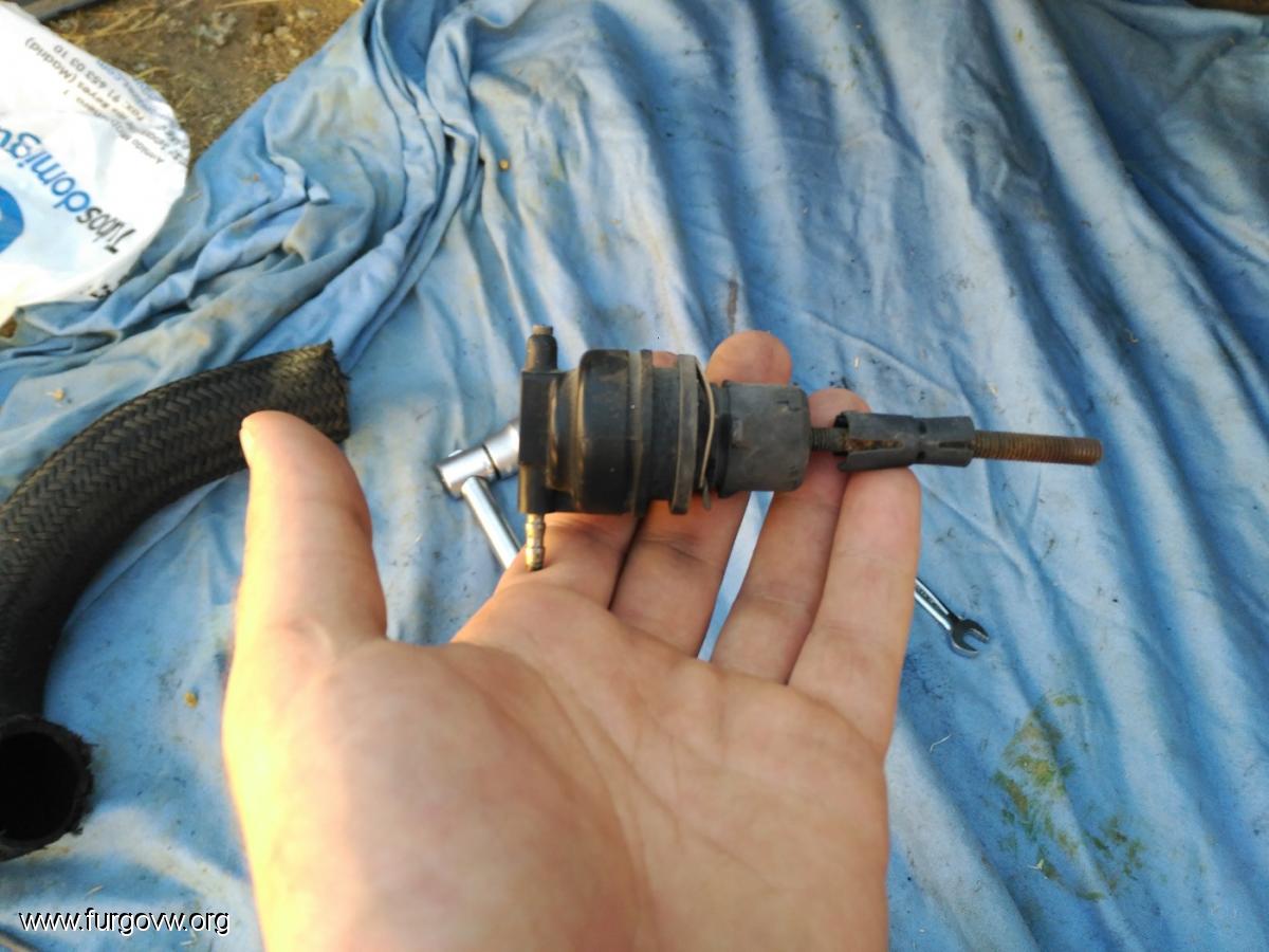

Esta es la mierda que va colocada tras cada faro, se quita y a la basura!

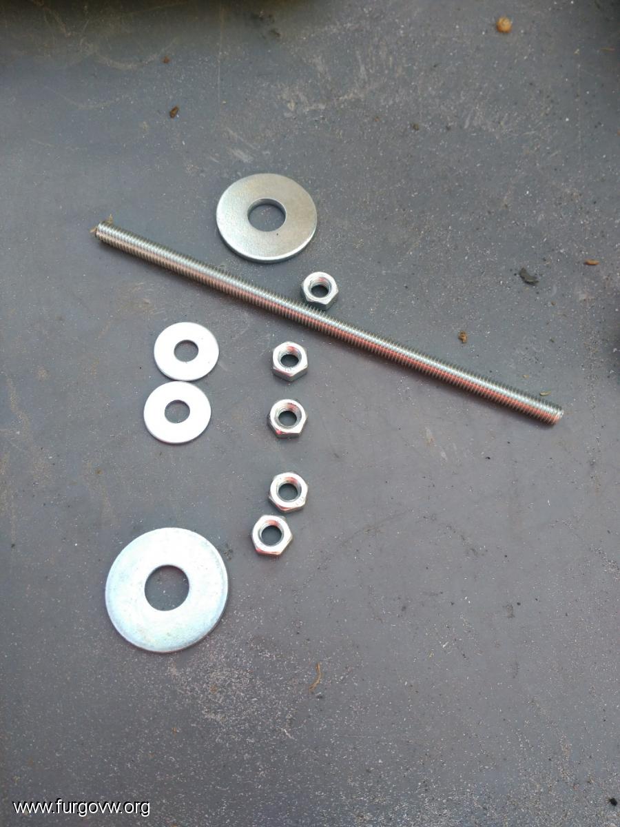

Y este es el material que hace falta para poder orientar el faro a tu gusto.
La varilla rosca sobre el cuerpo del plastico y en la parte trasera hay que poner tuerca por cada lado y contratuerca para que no se afloje.
Para subir o bajar el faro solo hay que aflojar las tuercas, y hacer correr la varilla hacia dentro o hacia afuera del soporte del  faro y volver a fijarla en su sitio.
