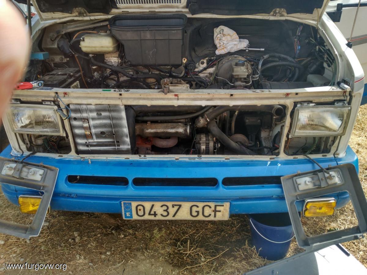

Hoy ha empezado la faena!
He metido un limpiador de circuitos de IADA y ha estado circulando en caliente un par de horas y acto seguido en caliente he vaciado todo el circuito sin perder mucho tiempo para que nada se deposite, la verdad que debe haber funcionado bien por que mi anticongelante era verde antes de meter el producto y ha salido color barro...
He pillado anticongelante G12 100% organico para asegurar la buena transmision de temperatura tanto el calor como evitar el frio.
Despues he desmontado el radiador para limpiarle bien y tener acceso a todo el motor en la delantera.
Tras unas cuantas peleas he conseguido sacar el esparrago partido del turbo en la union al escape y los he cambiado por unos nuevos de acero, la junta metalica que lleva la eh cambiado y lo he sellado con Nural 30 (altas temperaturas). Ha quedado perfecto y no escapa nada! =D

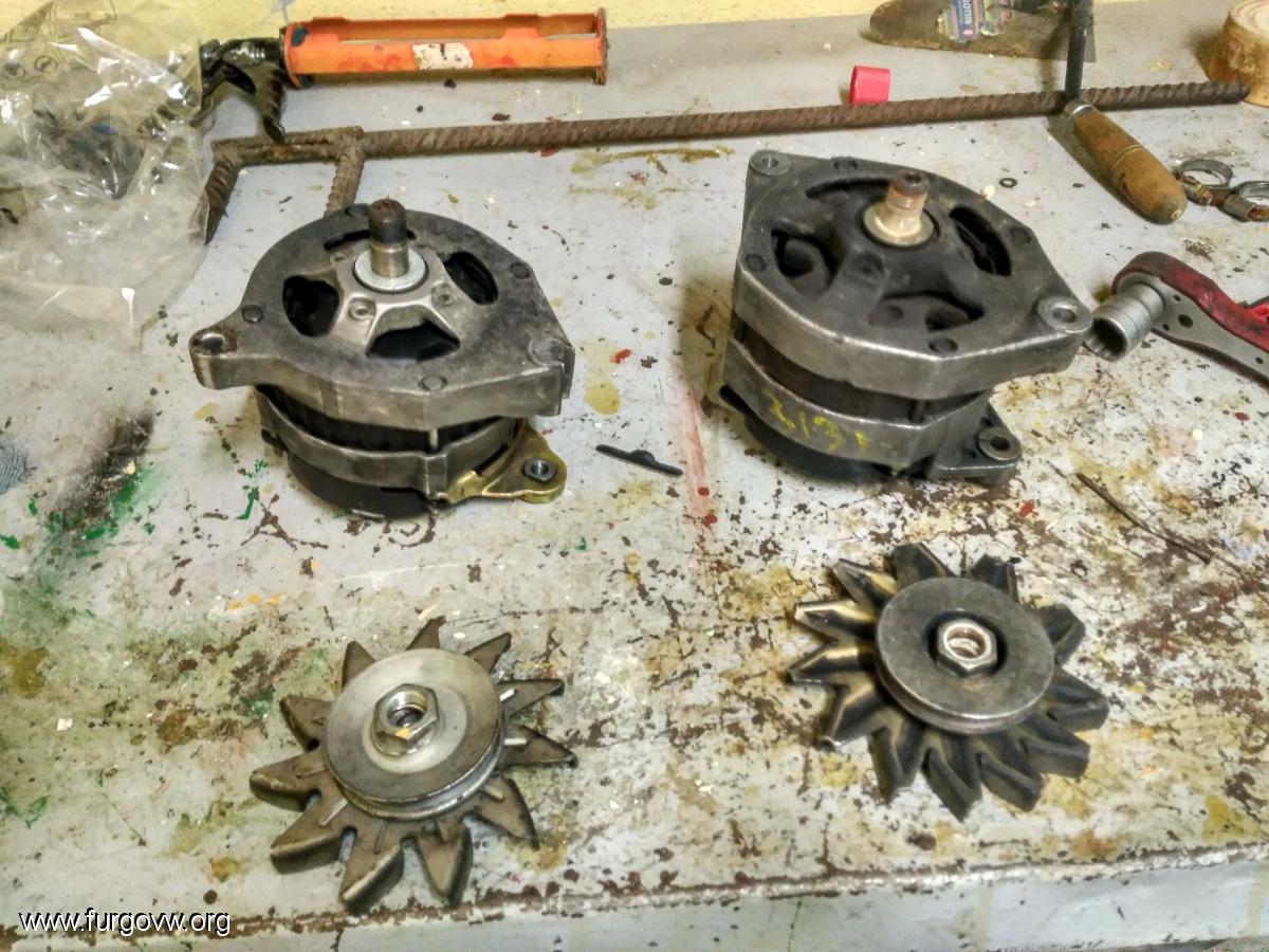

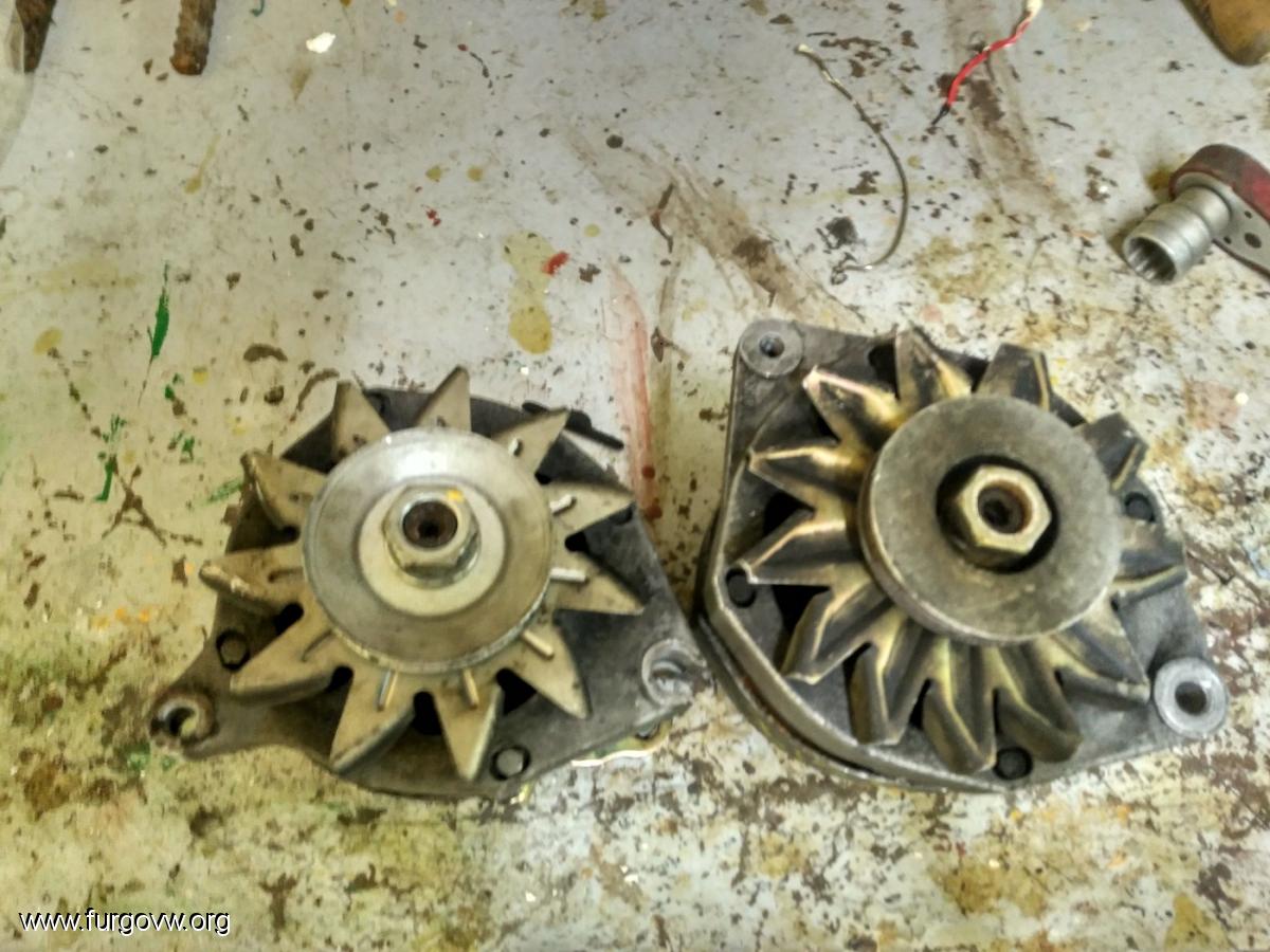

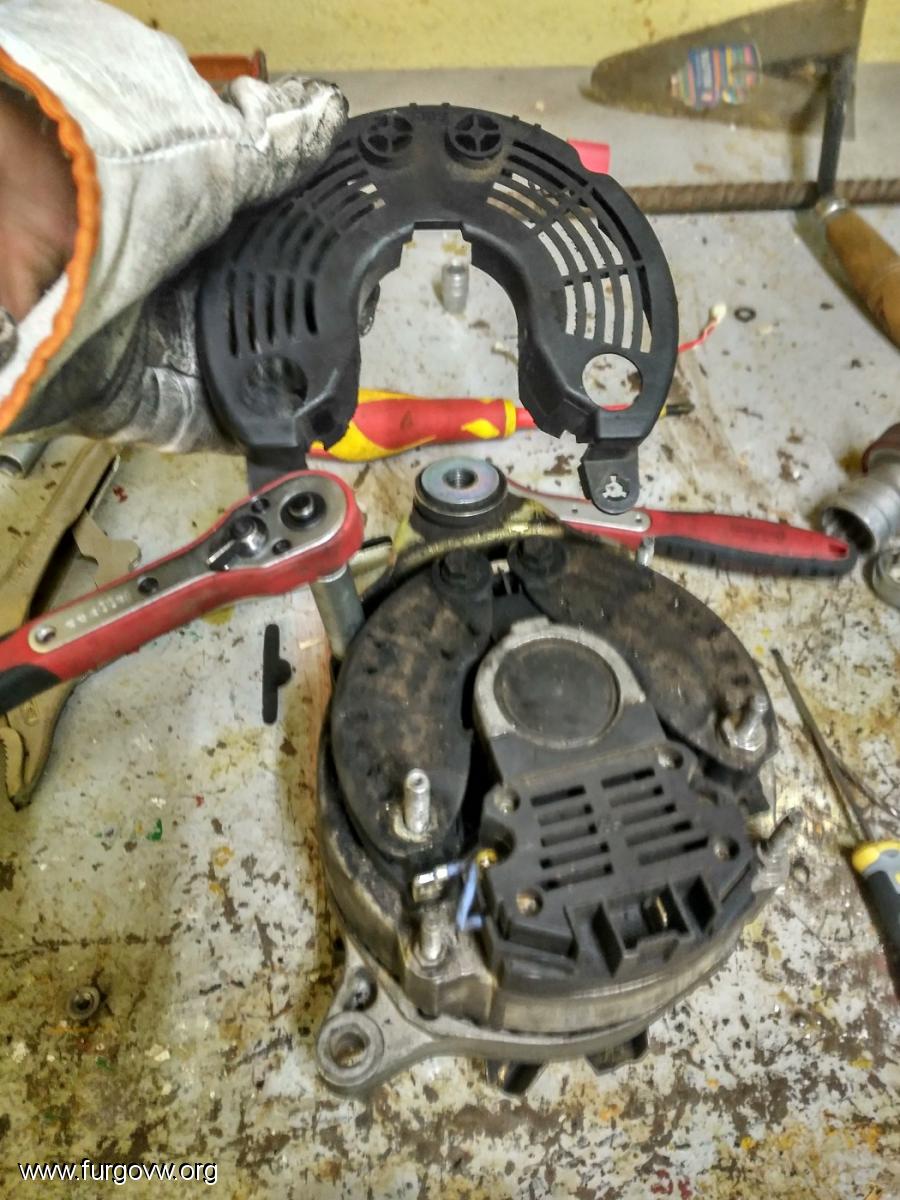

Despues me he liado con el alternador, despues de dos horas rebuscando por las estanterias del desguace he dado con uno que me podia valer.
He pillado un VALEO similar al mio pero de 100A. Habia un BOSCH de 100A pero los soportes eran muy diferentes y aun que se podia adaptar.... era mas curro ya que siendo los dos Valeo, cualquiera de esa epoca es casi igual en forma y soportes.
Problemas:
1º - Este gira al reves por lo que no me valen las aspas de ventilacion asi que hay que cambiar uno por otro.
2º- Un soporte es igual pero el otro esta en el lado contrario pero he visto que es adaptacion facil.
3º- Sigue sin tener la salida W asi que tengo que soldar el cablecito.
Izquierda el viejo y a la derecha el nuevo.

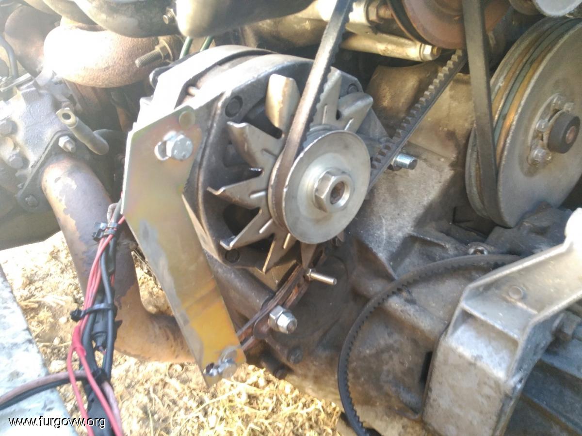

Les cambio las aspas y la polea para que gire en el mismo sentido y la polea sea la original.

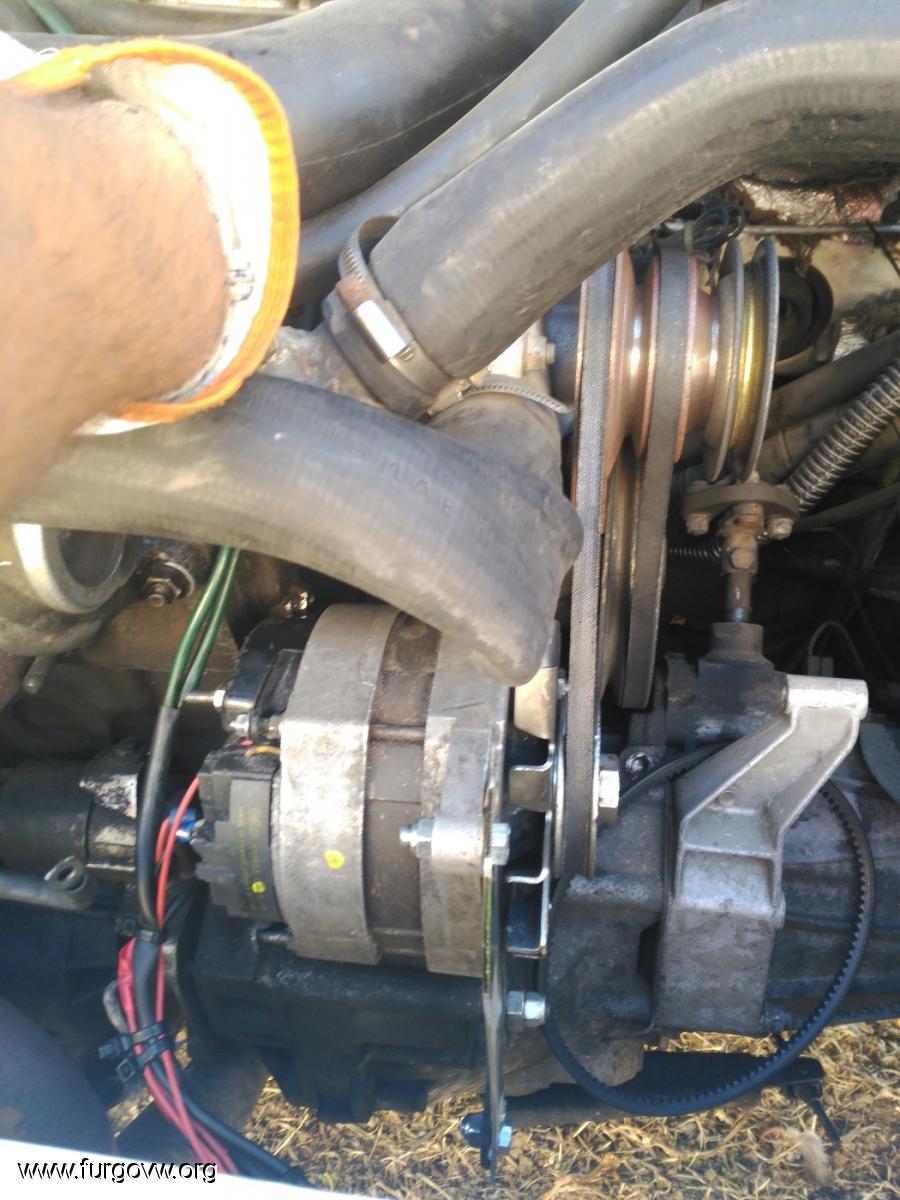

Corto un soporte a medida ligeramente curvado para tensar el alternador y que no roce en las aspas.
Lo mas importante es que la correa trabaje 100% vertical con su gemela, para ello sustituyo el tornillo original por una varilla roscada de acero y colocando arandelas consigo centrarle, finalmente le doy apriete con doble tuerca (una de ellas autoblocante)
He soldado el cablecito W a una de las fases del alternador antes del puente de diodos para tener la señal de marras... Solo hay que soltar la tapa de plastico que va a presion con unas presillas de plastico y soldar un cable en una de las tres patillas de las fases que suben al puente de diodos. (No hay foto de las patillas pero si miras el alternador de lado, justo debajo de esas dos pastillas, se ven subir las 3 fases.
Y esto ha sido hoy... mañana me toca montar el alternador y sacar el puenteo de los electros.
