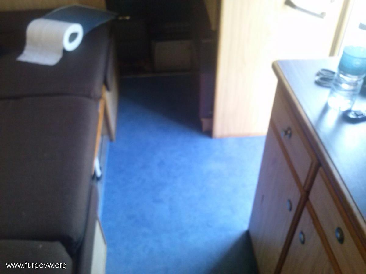

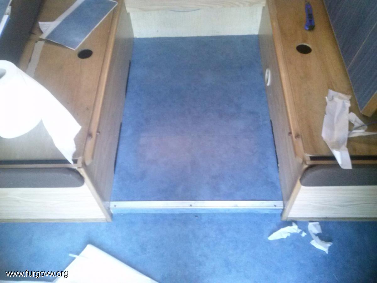

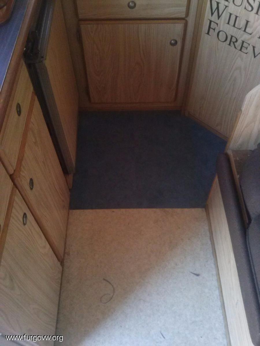

- Hemos cambiado el suelo añadiendo encima loseta vinilica en color azulito a juego con las encimeras.

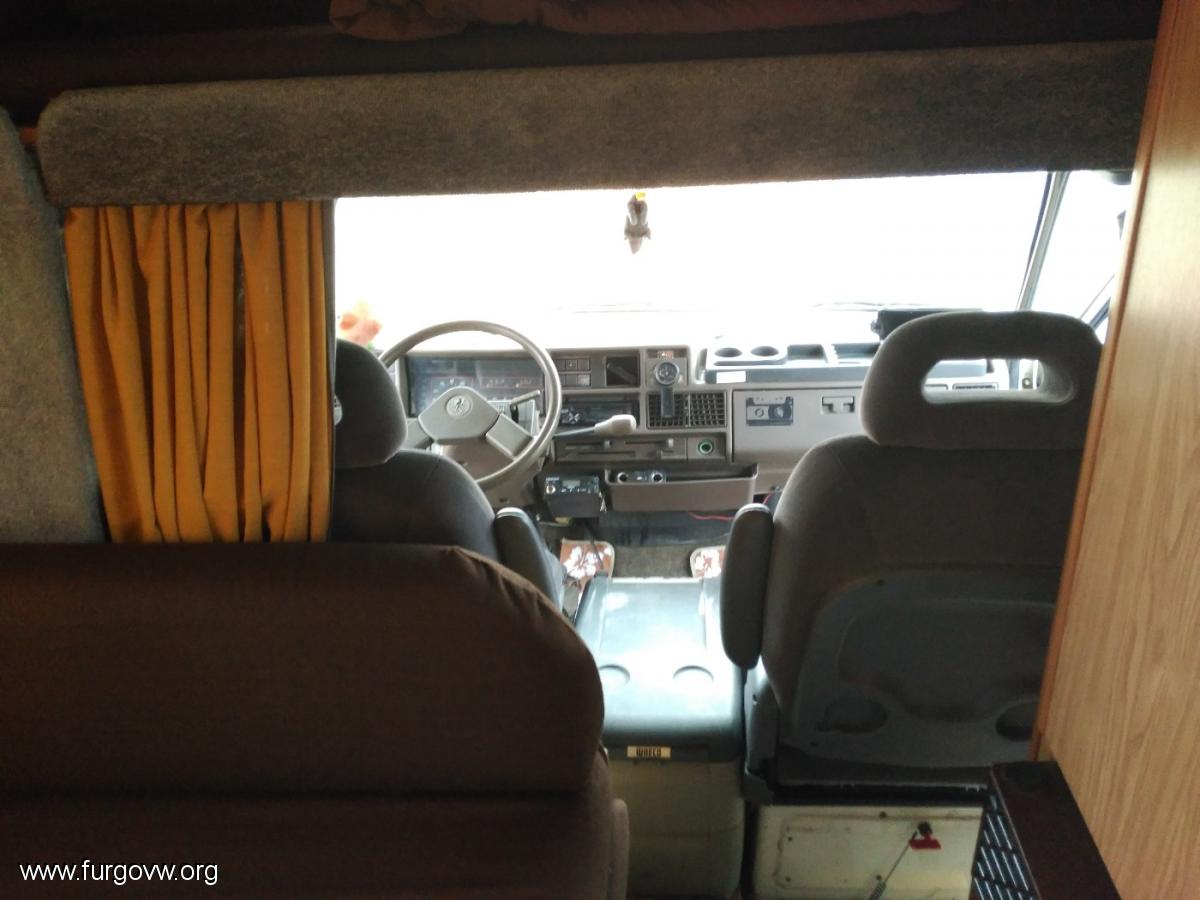

- Hemos cambiado los dos asientos putridos de serie por unos nuevos de Chrysler Voyaguer con dos reposabrazos y comodos como el de casa..
Eso si, ha llevado bastante curro para adpatarlos ya que hay que cortar por debajo las patas que trae y colocar unos patines nuevos.
Despues hemos recortado los guarnecidos para encajaran en nuestra altura y que permitieran al asiento moverse por las correderas.
Despues ha habido que desplazarlos 3cm hacia fuera cada asiento para que nos entrara enmedio la Waecco ya que en marcha nos viene cojonuda ahí y también se puede acceder a ella desde detrás. Y ya anclados quedan genial, son comodos, tienen dos reposabrazos y ambos se pueden tumbar hasta dejarlos planos o bajarles el respaldo y tienen reposa-latas y mesita.

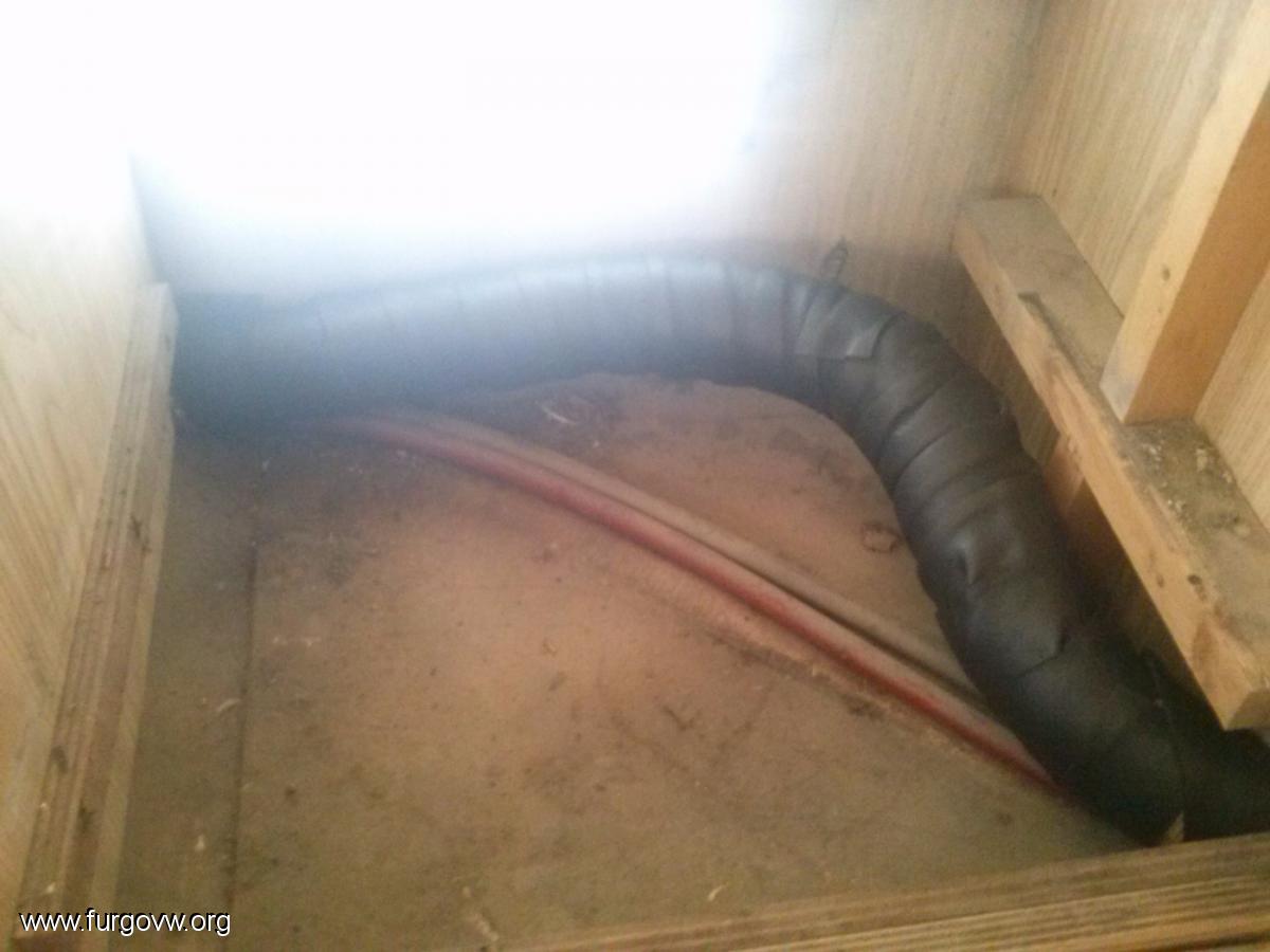

Tambien aprovechamos y aislamos con Kaiflex autoadhesivo todos los tubos de calefaccion que pasan por el doble fondo de los muebles
Y asi descubrimos que tenemos plato de ducha calefatado, encontramos una llave de paso oculta en un tubo de calefaccion que tiene una derivacion por un tubo de 10 perforado cada 3 cm y esta colocado en espiral bajo el plato de ducha para mantenerlo caliente. TRIUNFADA! jajajaja

Hola Arkaitz :
¿ Podrías aclarar esto un poco mas ? :
Y asi descubrimos que tenemos plato de ducha calefactado, encontramos una llave de paso oculta en un tubo de calefaccion que tiene una derivacion por un tubo de 10 perforado cada 3 cm y esta colocado en espiral bajo el plato de ducha para mantenerlo caliente. TRIUNFADA! jajajaja
¿ Para que calentar el plato de ducha con un tubo de 10 mm , pudiendo poner una boca de aireación ancha en la pared del baño ? ¿ Tienes alguna foto de eso ?  No entiendo muy bien el porqué está puesto así.  ¿ Tu que crees ?.

Me explico, en el baño llega un tubo de 60mm el normal y justo antes de llegar hay una derivación en Y con llave de paso. De ella sale tubo de cartón de 10mm que va perforado cada 3 cm o así y por lo que he podido averiguar hace una rosca bajo el plato de ducha como se hace actualmente con el suelo radiante. En el caso de la mía, bajo el plato de ducha hay una cámara de aire y luego el suelo de madera. Pues este tubo lo que hace es calefactar ese hueco y por lo tanto calefactar el plato para que al ducharte descalzo el plato de ducha este caliente. Cuando terminas la ducha cierras la llave de paso y la calefacción deja de salir por debajo.
Creo que Hymer y Euramobil actualmente tienen como extra el mismo sistema de suelo radiante en toda la AC pero por agua caliente del boiler. Creo que tengo foto por ahí de la derivación con válvula. Si entras en la web de truma verás que tienen en catalogo este tipo de derivación y el tubo de 10mm perforado que se usa también para rodear las camas y hacer "cortinas de calor". En mi caso la válvula estaba en el tubo que llega al baño detrás de un falso fondo en el mueble del fregadero justo antes de entrar el tubo al baño.

pauagullo
¿ Y el plato de ducha está «flotando» sobre la espiral de tubo de aire caliente ? ¿ Se mueve cuando pisas sobre él ?
Lo del tubo de aire por la base de las paredes, para hacer la cortina de calor, si lo conocía; pero lo del plato de ducha ... totalmente nuevo para mi.
