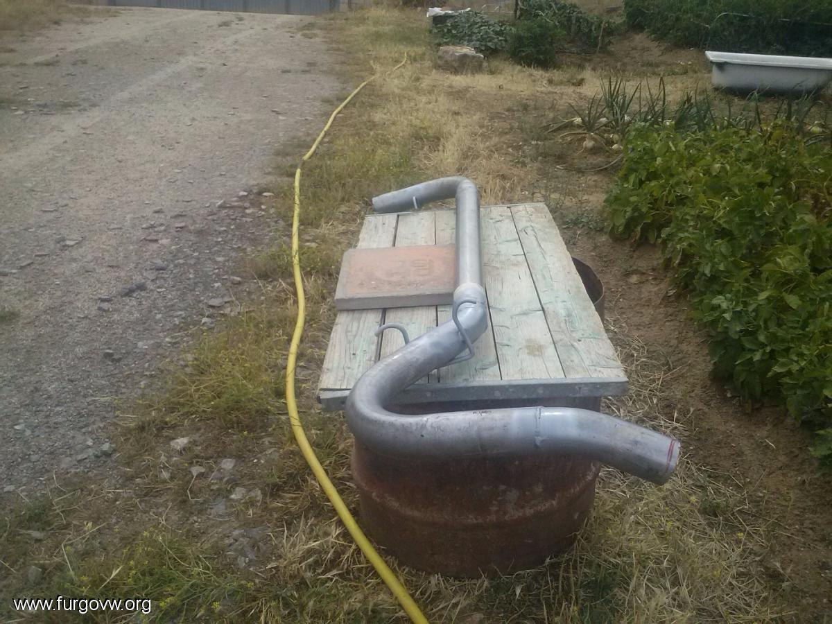

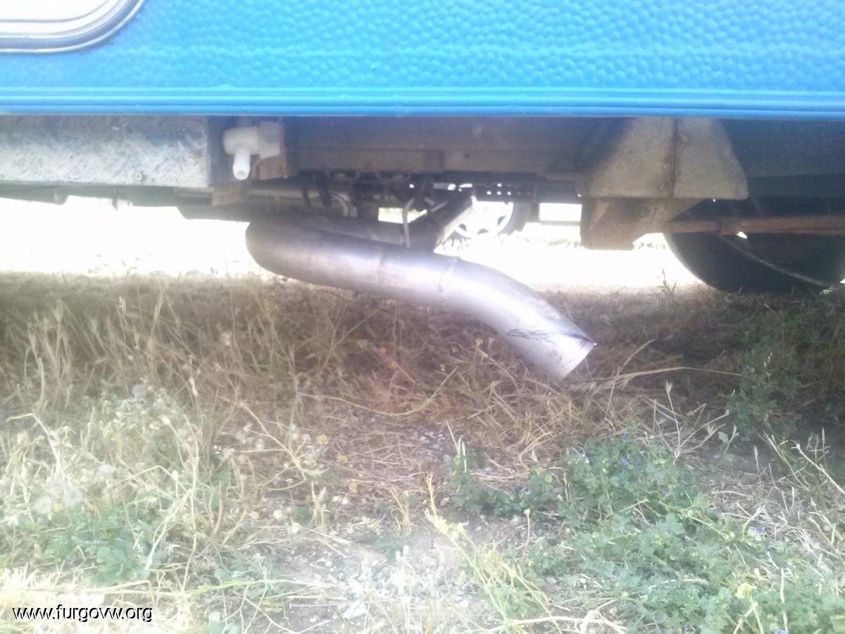

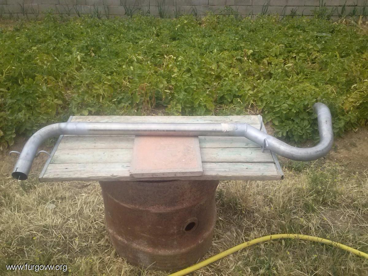

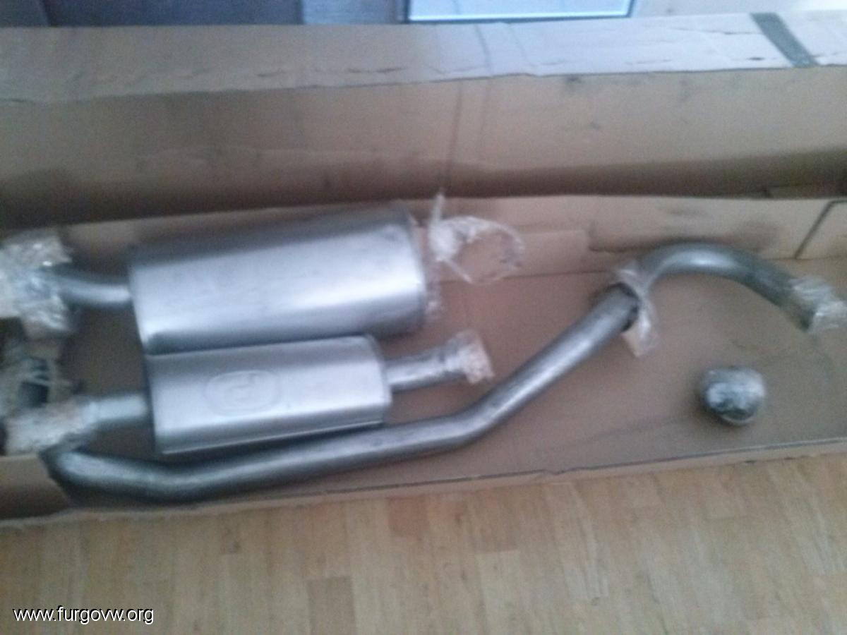

Bueno, allá vamos, el primer paso ya esta dado, hemos modificado el escape en su linea de salida para ir recto por debajo del cable de freno de mano en lugar de por encima.

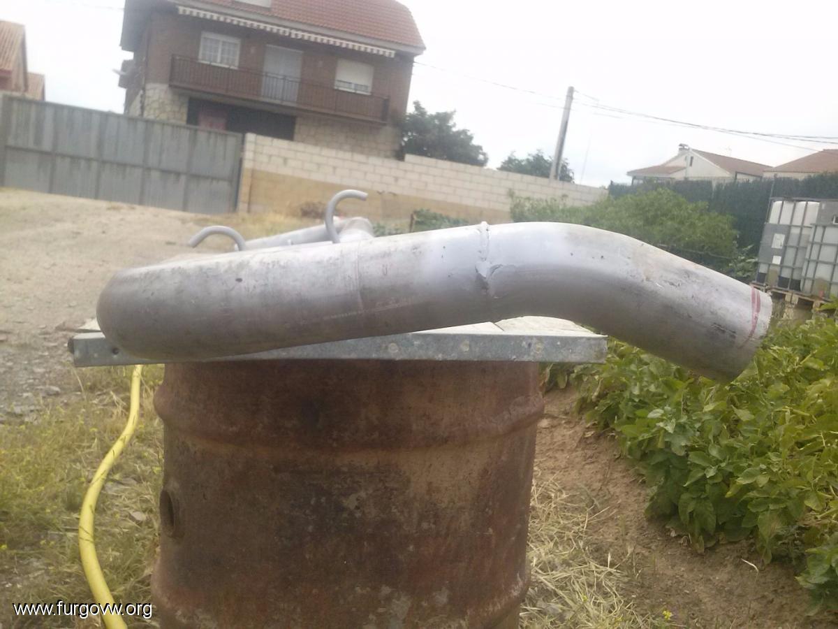

Este es el escape original, como veis el tubo tenia esa forma para pasar por encima del cable.

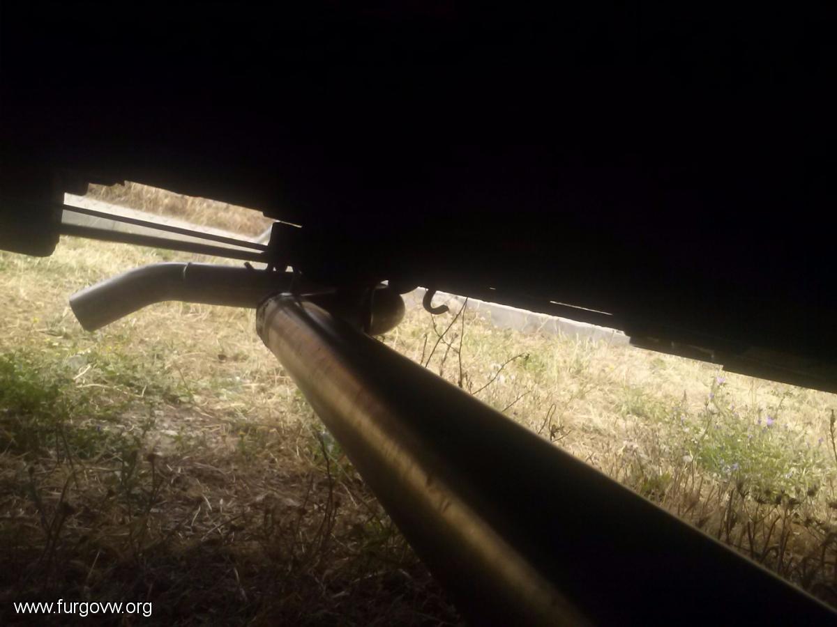

Y ahora, despues de unos cortes, un trozo de tubo inox y unas soldaduras de hilo tenemos el nuevo.
Ya hemos aprovechado y hemos añadido un pequeño codo a la salida para dirigir los gases hacia el suelo por que actualmente daban contra el neumatico y tenia el tapacubos NEGRO! jajaja
Me falta cortarlo horizontalmente al suelo por la linea que hemos marcado en negro.

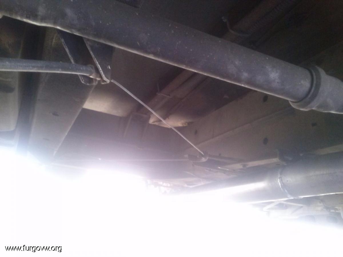

Y ya por ultimo, aqui se ve el espacio ganado donde irá situado el deposito por encima de los cables de freno de mano.
La bomba usada finalmente sera de la marca WHALE que son las de agua y ha sido la unica marca que me ha contestado y me comentan que se pueden usar para gasoil sin problemas solo que es mas lento debido a su densidad, pero que OK. La voy a pillar de 18L/min.
Ya ire poniendo mas!
Ahora viendo las fotos da el efecto de que el tubo ha quedado super bajito jejeje pero no es asi, esta por encima de la gemela de la ballesta asi que si choca ahi es que me he metido donde no debia jajajja
Lo unico que esta demasiado bajo es la salida de escape hasta que la meta el corte eso si.

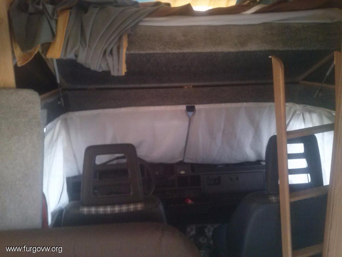

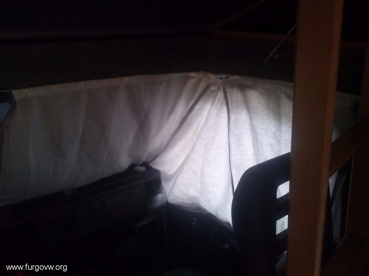

Bueno a parte del tema del deposito, también le hemos hecho dos cortinas que se unen en el centro de la luna delantera con unos imanes y por fin nos olvidamos de los puñeteros oscurecedores!!
Le hemos puesto un carril alrededor de toda la cabina y así las cortinas recogidas quedan detrás de los cinturones.
El tema de la costura como todo lo que se ha cosido en esta AC cortesia de la mama mia! jajaja

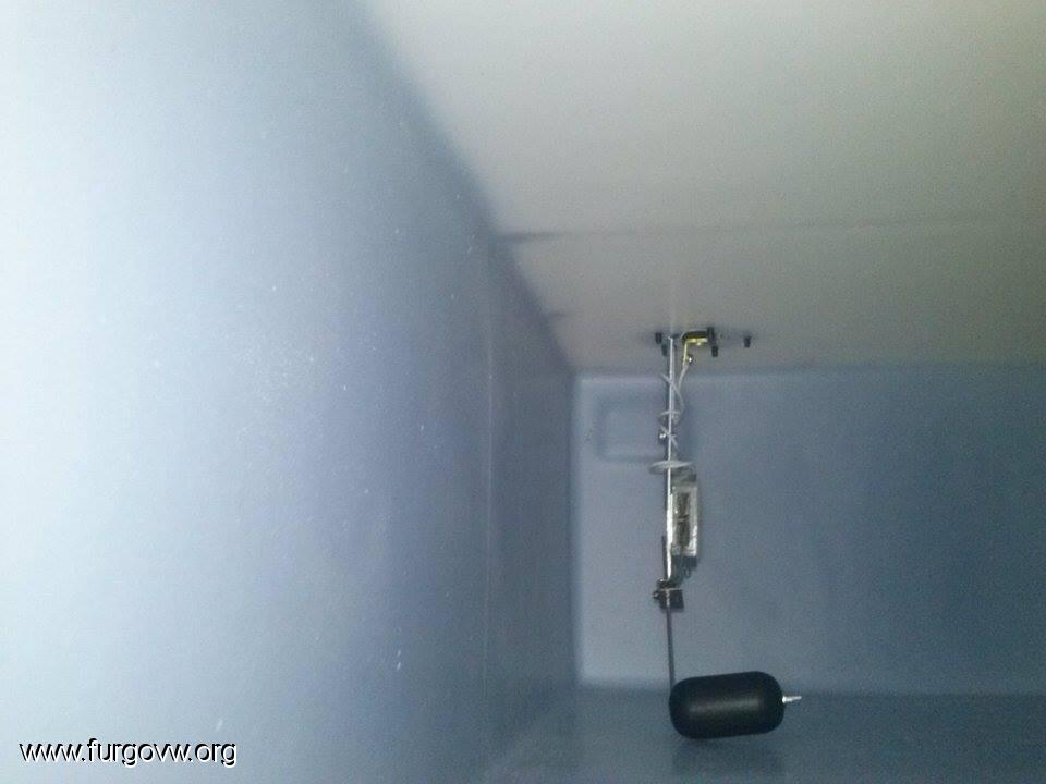

Bueno pues ya esta montado!
Los datos finales son:
Volumen util: 72L nuevos + 60L originales = 132L = 1.300km autonomia totales.
Bomba: Whale 15L/min
Aforador: Mecanico
En total ha salido todo por 210€
A por las fotillos!

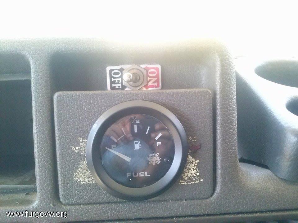

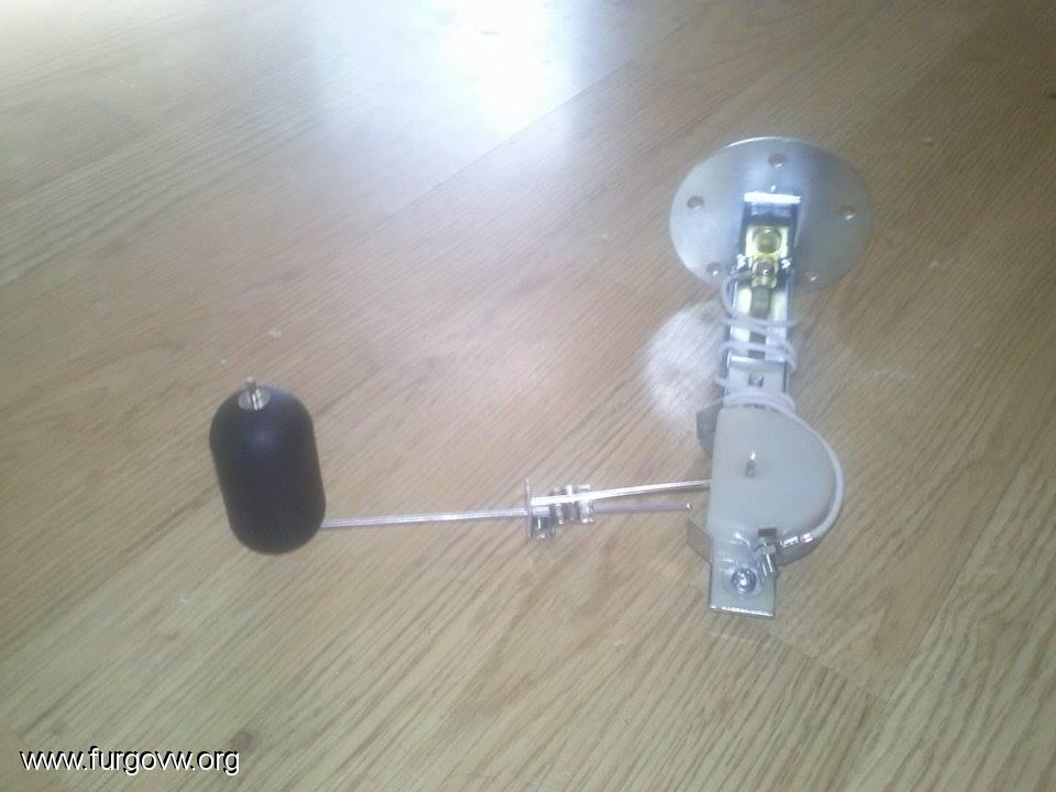

Aforador de gasoil.

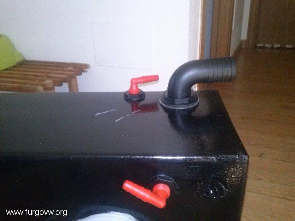

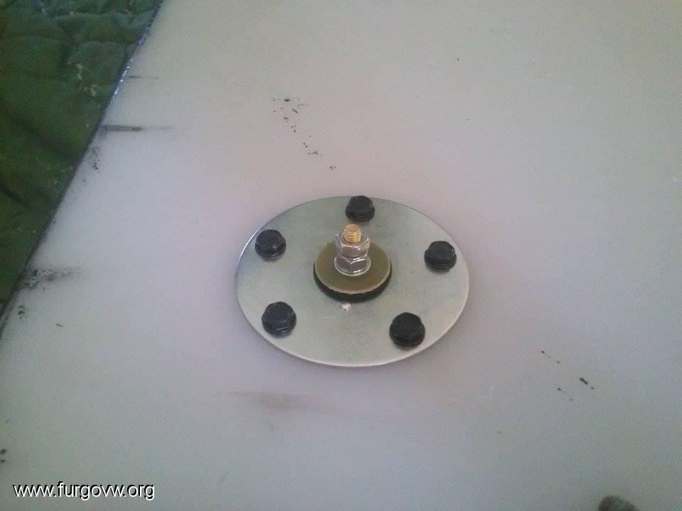

Tomas de entrada y salida al deposito:
Indicador de nivel y activación de bomba de trasiego.
