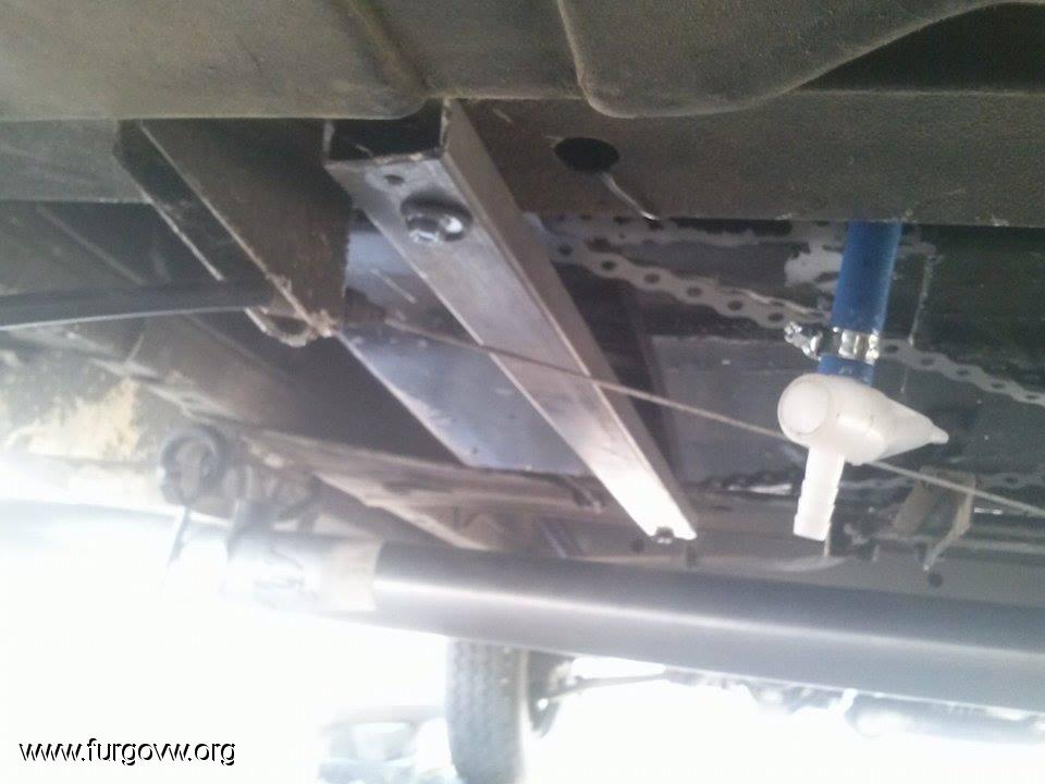

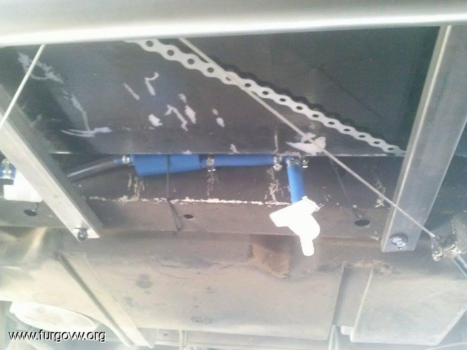

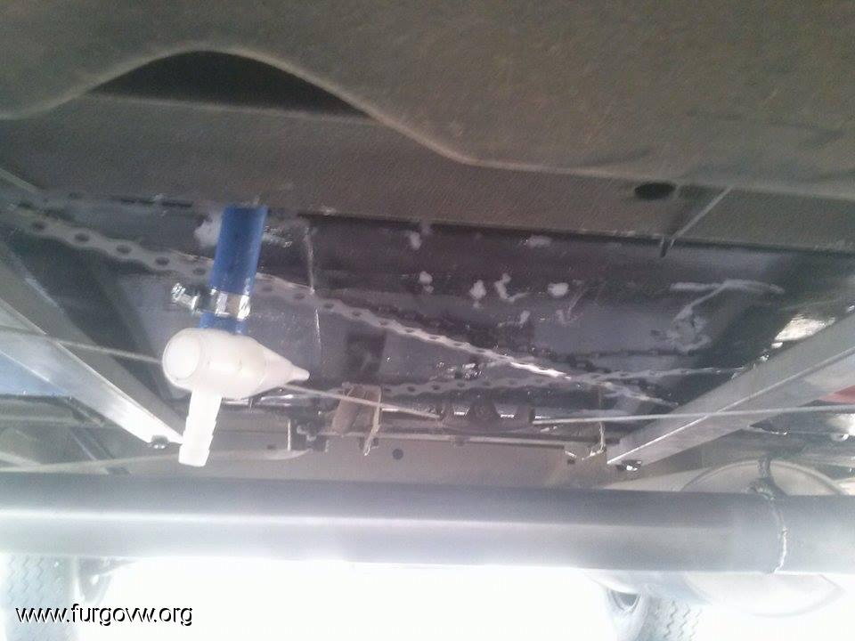

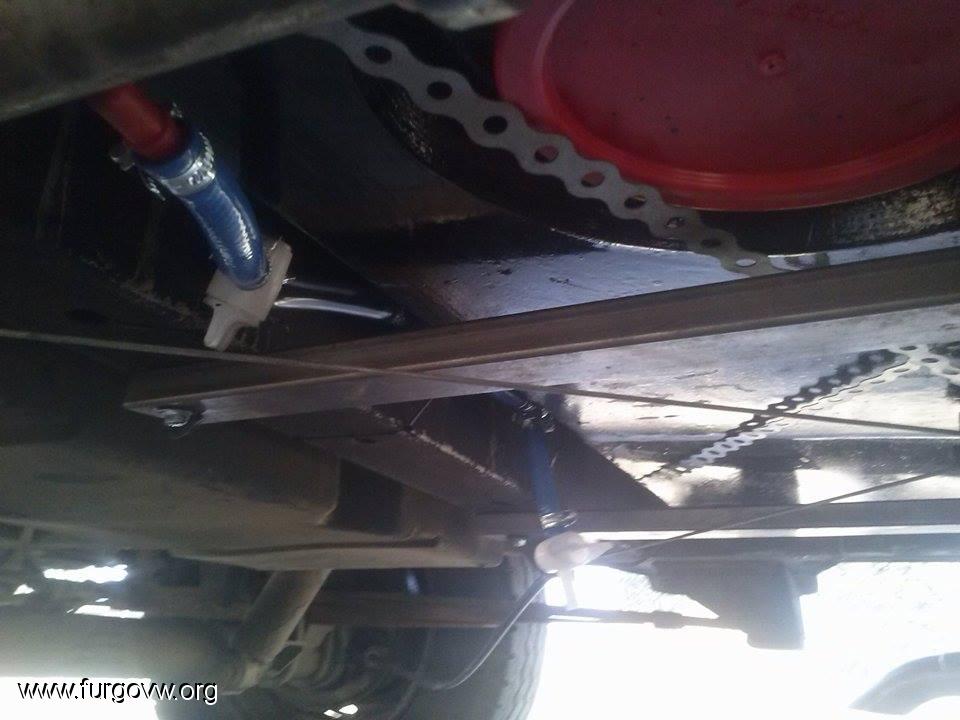

El deposito esta sujeto por las cinchas galvanizadas (no se oxidan) y con tensores, pero aun así, he instalado dos vigas de cuadradillo por si el deposito se descolgara que nunca se caiga al suelo.
Me falta poner una chapa alargada para proteger a la bomba de salpicaduras etc..
Como veis, hay un grifo en una T para poder extraer gasoil en caso de que la bomba falle, por si las moscas!

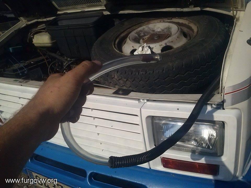

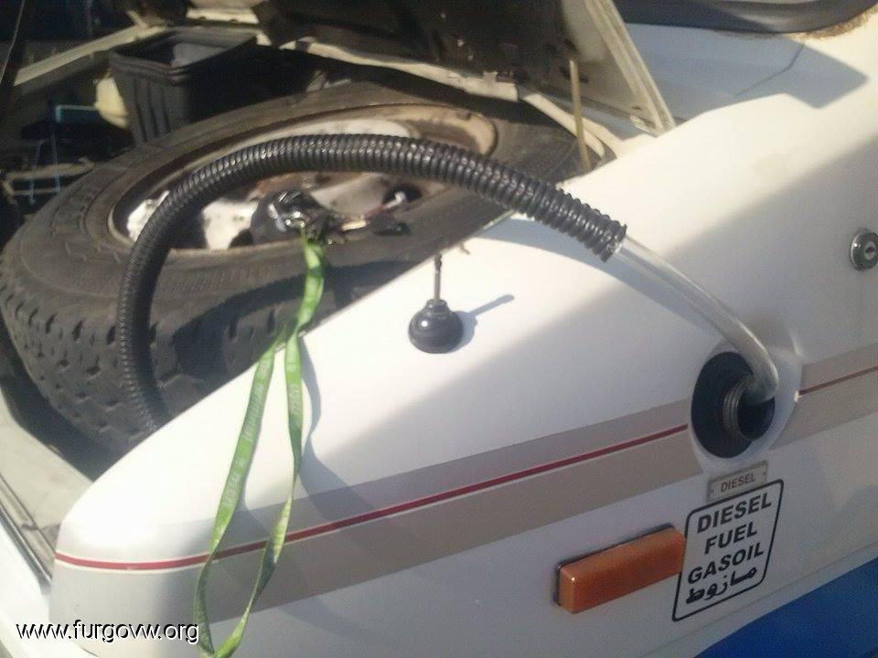

Y al final, he decidido hacerme un surtidor en lugar de modificar la instalación de gasoil existente. Ahora tengo en el vano el tramo final del tubo para repostar por el mismo tapon original, el ultimo trozo lo he puesto transparente para ver el paso de gasoil, me falta intercalar un pequeño filtro para eliminar impurezas. Después le pongo el tornillo-tapon y la dejo recogida sobre la rueda de repuesto.
Instalacion bajos:
Y aqui el surtidor jejeje
Al final debajo todo ha quedado perfecto. Aun que parece un poco lio, nada roza. los cables de freno de mano van 100% libres, el escape pasa muy separado por debajo y los soportes  y tubos no rozan en nada.
