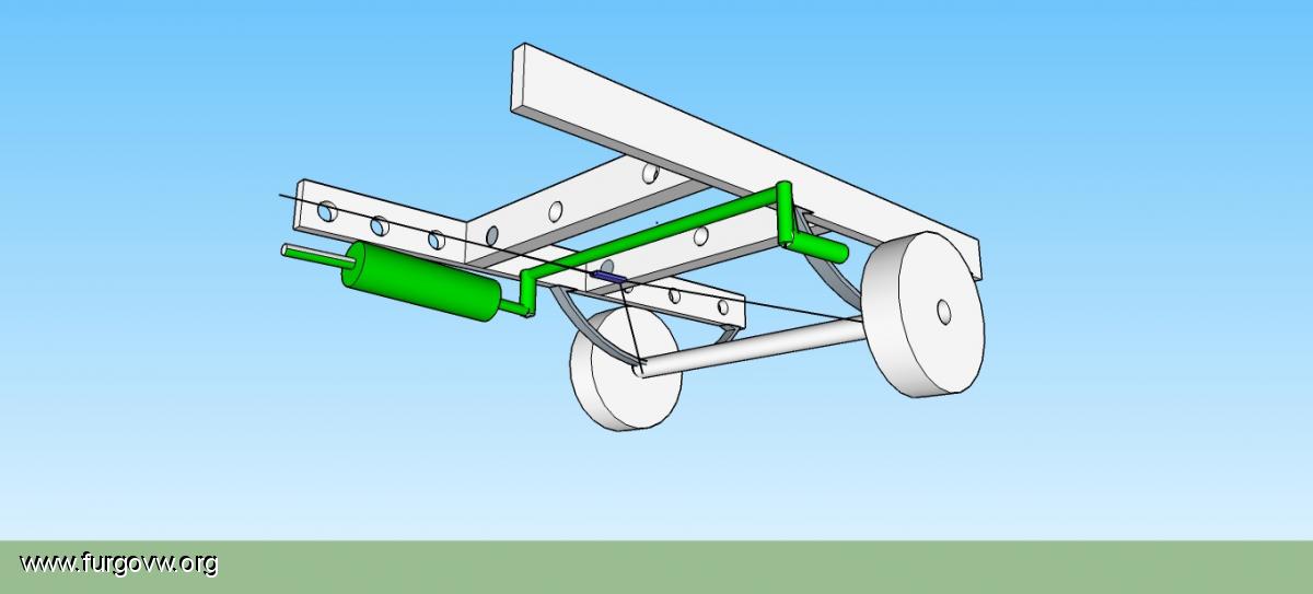

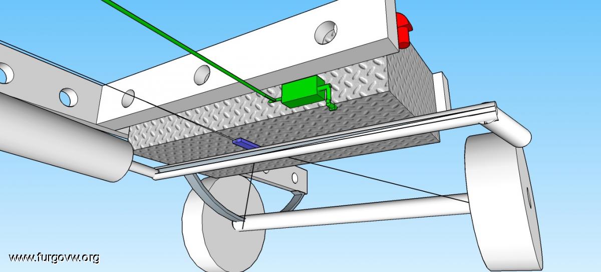

Toda modificacion del sistema de combustible hay que homologarla, pero es muuuuuuuy jodido por no decir imposible, industria es super jodida con esas cosas.. Sin duda, no pienso homologarlo, tan solo se va a ver un deposito de plastico al lado del deposito de grises.
El deposito va a ser de plastico gris de pared de 10mm, va a llevar su propia boca de alimentacion ya que la J5 la tiene en el morro y el deposito va casi atras asi que tardo menos y queda mejor ponerle una boca nueva en un lateral y bajar el tubo unos 50cm. Lo voy a pasar por un cajeado en un arcon.
Despues va una bomba de trasiego del deposito auxiliar a la entrada del deposito de serie.
Lo montare sobre el tensor de freno de mano y bajo él, pasa el tramo final del tubo de escape que he modificado por que pasaba por donde va el deposito y le he quitado la curvatura para dejarlo recto por debajo.  Forrare la parte mas cercana al escape con una tira de kaiflex para evitar todo el posible calor un que el escape en su tramo final se puede tocar con la mano y queda a 20cm del deposito.
ANTES:
DESPUES:
Asi la autoca tendrá una autonomia de 1.200km que ya es un tirón guapo!
