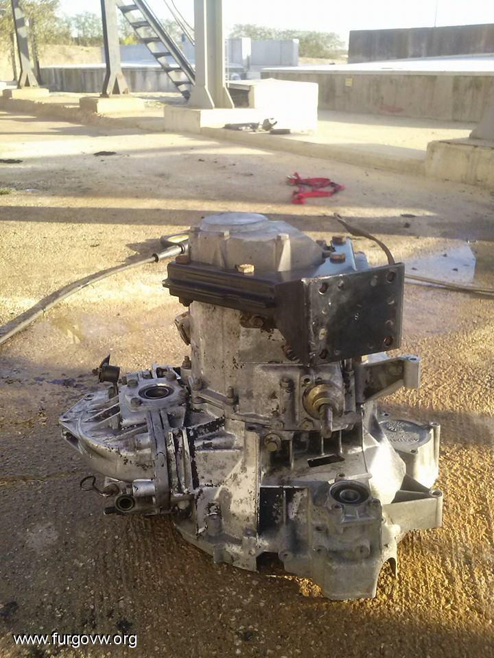

Pues la verdad que no he subido nada mas pero va de lujo!
Ahora tengo una caja de cambios de desarrollo largo, que voy a mandar a revisar y reconstruir si es necesario, meterle el intercooler y creo que un enfriador de aceite (idea pillada de Sepu) para alargar la vida del turbo y tambien cambiarle los inyectores por los de 137BAR, son 15BAR mas que ahora.
Con esas mejoras, la furgo tiene que llegar cerca de los 120cv, que no esta mal, siendo de origen una atmosferica de 75cv..
Cuando acabe y quede toda ajustadita la voy a llevar a un Dino a ver que potencia saca en banco para ver si lo hemos hecho bien o hemos perdido el tiempo, pero desde luego, en las ultimas vacaciones nos parecio que vamos por muuy buen camino, pero claro, van saliendo cosas, por ejemplo partio el escape medio podrido en la zona de mas presion, ahora tengo ya el nuevo.
Desde luego, el otro dia hablando con un compañero del foro me comentaba que el FURGO atmosferica (75cv)no pasaba de 80km/h, y yo con la AC turbo (95cv) mantengo perfectamente la velocidad a 110km/h sin que vaya forzada asi que muy contento!!!
Ah y tambien le meti la manita de pintura y todo, pero no me dio tiempo a mas, le falta volver a lijar bien bien y darle la segunda capa! pero sera el verano que viene!

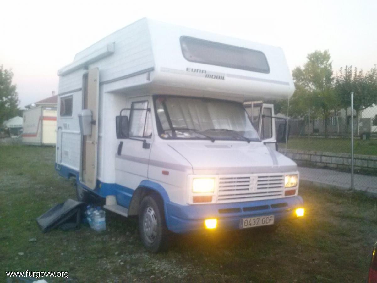

Aqui ya con las antinieblas nuevas!  ;D ;D
