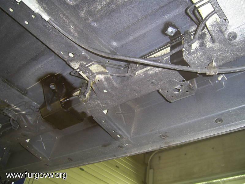

Yo tengo una duda, a ver si alguien me puede ayudar.
En mi caso sería para montar en una L1, pero que no quede más atrás que el asiento original.
Por lo que más o menos he visto, para sujetarlo en la viga, queda un poco más atrás (¿o no?). En la L1, imagino que la viga caerá en el mismo sitio que en la L2 o la L3. Si así fuese, pues es casi seguro que no me vale.
A ver si alguien que ya lo haya montado me puede dar alguna pista.

Yo creo q debe valer. Yo lo monte y la viga longitudinal en L2 supongo que será igual que la L1. Puedes correr el asiento a todo el largo de la furgo. El tema es que los soportes de abajo van separados entre si +- 45 cm. Ten en cuenta en el largo de la viga te irás encontrando estructuras perpendiculares del piso e incluso un soporte donde enganchar el gato. Eso es lo único que puede limitarte la posición exacta del asiento. Coge el metro y mide 45 cm de separación para los dos soportes y ve moviéndolo a lo largo de la viga donde no encuentres estorbos. Luego traslada la medida por dentro de la furgo y a ver donde te cae. En L1 tendrás luego poco sitio para mucho más.  Supongo que una cama el asiento y listo.

Te refieres a mover el asiento lateralmente ¿no?. Es decir, más o menos cerca de la ventana.
Mi problema es dejarlos a la misma distancia de los asientos delanteros. Me tendría que quedar el mismo espacio de carga que con los asientos originales.
Tengo un montaje pensado y calculado muy justo.

Me refería no hacía la ventana, sino hacia delante y detrás. Supuestamente al largo de la viga si podrías moverte pero al ancho de la furgoneta (es decir a venta ) no tienes margen. Solo algunos cm porque el vsr tiene algunos taladros hechos para jugar algo.

He encontrado una foto de lo que dices. Ahora lo entiendo bien.

lisanlor
Cita de: entolium en Septiembre 19, 2014, 11:25:34 am
Extracto. Una imagen vale más que mil palabras. Suerte.
