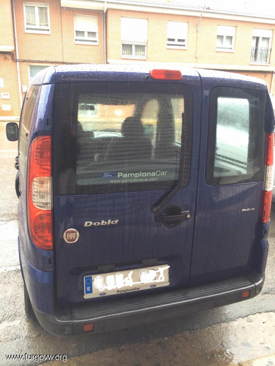

Buenas tardes a todos compañeros!
Desde el viernes soy poseedor de mi primera furgo, es una Fiat dobló de 2008, con 100.000 km, que la verdad, funciona a la perfección.
Esta semana me tintaran las lunas traseras, y, poco a poco, voy a ir camperizandola. He visto algunas en el foro que me gustan muchísimo.
Desde aqui, quiero agradecer al forero oriolvinyas por responder a algunas dudas que tenia sobre la camperización!
os dejo unas fotillos, iré añadiendo más con futuros avances.
Un saludo!

Un color muy chulo.
Aparte de gran espacio interior para ser de las "peques"  ;)
Salu2
ESERO
Felicidades por esa furgo.  .palmas
Si me permites me quedo por aquí.  ;)
Animo con la camperización y a disfrutarla.

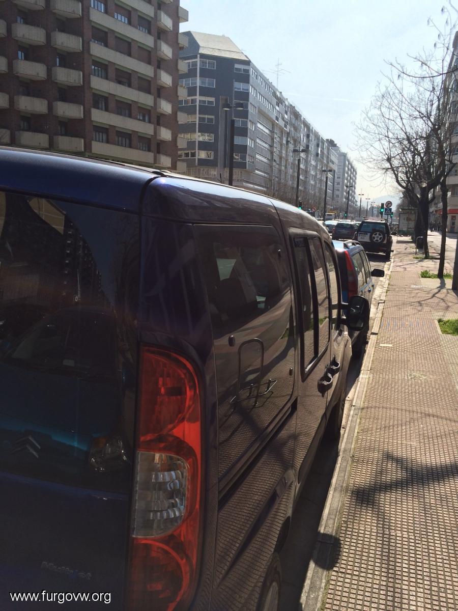

WaltimoR
Unas fotos de las lunas tintadas:
